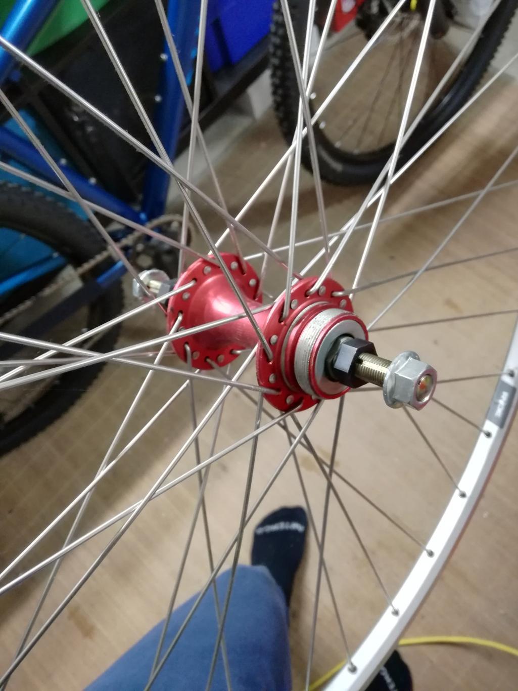

RifRaf Posté(e) le 15 mai 2020 Posté(e) le 15 mai 2020 (modifié) @fbi petite question: tu me conseillais ce pignon libre-ci pour la roue ci-dessous. comment savoir si le filet du moyeu est assez long pour accueillir le pignon? me faut un contre écrou? merci edit: je lis ici que pas nécessaire https://www.santafixie.fr/blogfr/comment-monter-un-pignon-fixe-etou-un-pignon-libre/ Modifié le 15 mai 2020 par RifRaf Citer
fbi Posté(e) le 15 mai 2020 Posté(e) le 15 mai 2020 (modifié) Avec un contre écrou c'est pour un pignon fixe, et il faut deux filetages différents sur le moyeu, côte à côte. Donc ici pour une roue libre ça m'a l'air bon ! La roue-libre du lien, je ne sais pas ce qu'elle vaut... mais pour 9€ ce n'est pas un gros risque Sinon, du Shimano. Mais 21 dents, c'est plus rare. La portée filetée est assez large. Et même au pire, il resterait un peu de filets de la roue-libre non engagés, ce ne serait pas grave. Modifié le 15 mai 2020 par fbi 1 1 Citer
