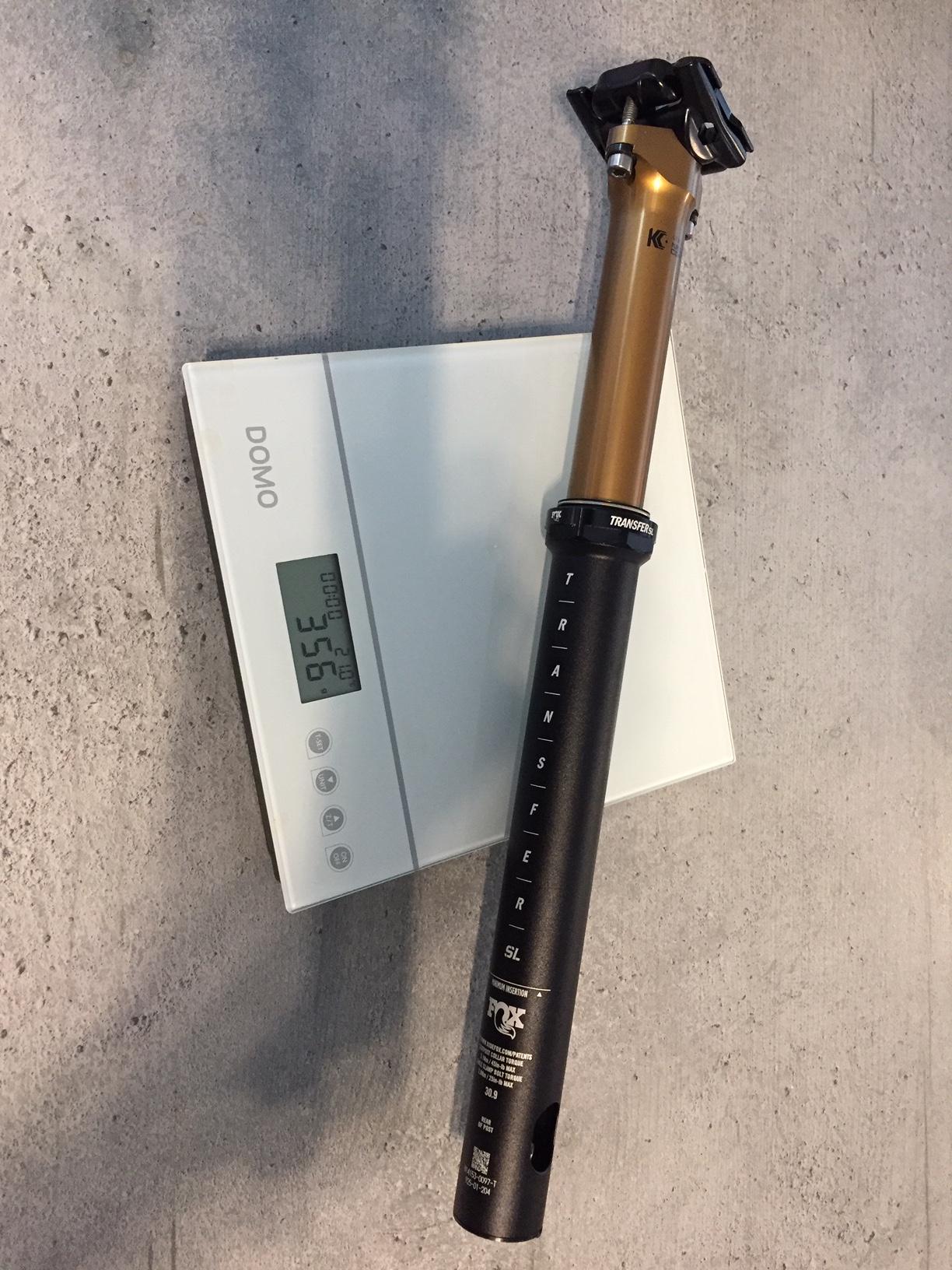

Scottie Posté(e) le 25 août 2021 Posté(e) le 25 août 2021 finalement j'ai tranché : Fox Transfer SL factory Poids en 30,9 x 380mm et 100mm de débattement : 1 Citer
Blacksad Posté(e) le 25 août 2021 Auteur Posté(e) le 25 août 2021 Le poids de ma tds rigide d'origine sur mon Epic ! Joli choix... Citer
jos_2001 Posté(e) le 25 août 2021 Posté(e) le 25 août 2021 c'est pas bien lourd, en effet impressionnant débattement minimaliste, mais ça devrait suffire Citer

Scottie Posté(e) le 25 août 2021 Posté(e) le 25 août 2021 il y a 10 minutes, jos_2001 a dit : c'est pas bien lourd, en effet impressionnant débattement minimaliste, mais ça devrait suffire pour mon utilisation, ça devrait en effet être suffisant. d'autant que c'est ma première tds télescopique (pas essayée d'autres avec plus de débattement) il y a 14 minutes, Blacksad a dit : Le poids de ma tds rigide d'origine sur mon Epic ! Joli choix... merci mais voir mon message dans le sujet "problème tige de selle fox transfer"... 😑 Citer
