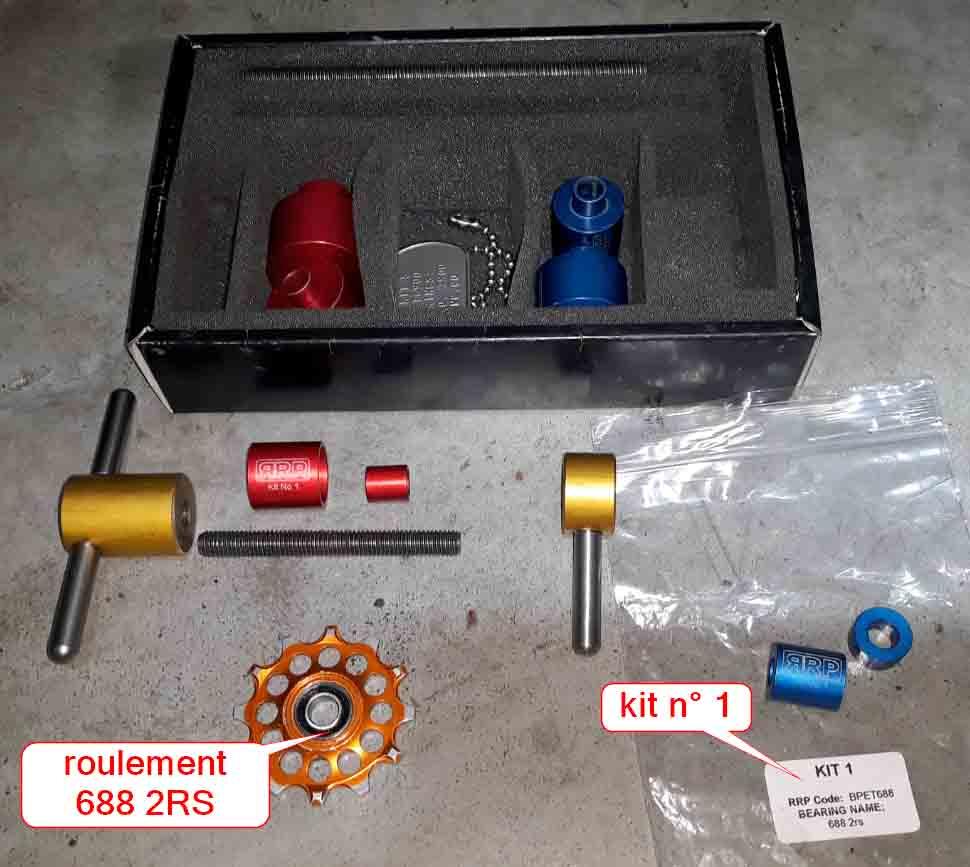

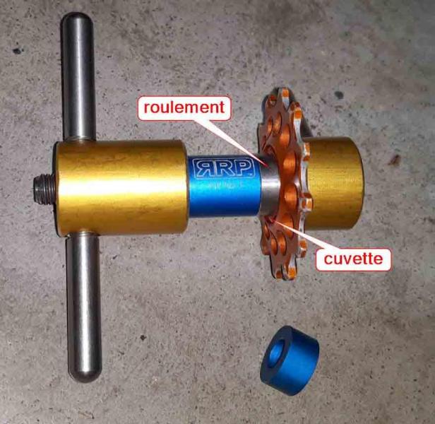

Personnellement, dans la plupart des cas, j’utilise l’outil de chez RRP (bearing press & extraction tool) (cfr http://www.rapidracerproducts.com/products/tools/bpet.html) qui peut être utilisé autant pour extraire les roulements que pour les presser en place.

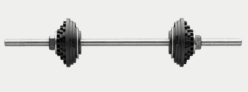

La base est une tige filetée et deux poignées. Bon, je vous concède que vous pouvez remplacer cela par une tige filetée, deux boulons et deux rondelles.
Le kit de base (2 tiges filetées et les deux poignées) coûte une septantaine d’euros. Chaque kit (extraction + presse) coûte dans les 25 euros. Ce n’est pas donné mais avec 2 ou 3 kits, vous pouvez facilement maintenir l’entièreté des roulements de votre vélo, avec l’assurance d’un parfait positionnement de chaque pièce.
Les kits d’extraction (rouge) et de pressage (bleu) sont les parties importantes. Ils sont vendus séparément selon la taille du roulement à remplacer. Un kit contient toujours les pièces pour extraire et ou presser. Ils s’assurent du parfait alignement du roulement.

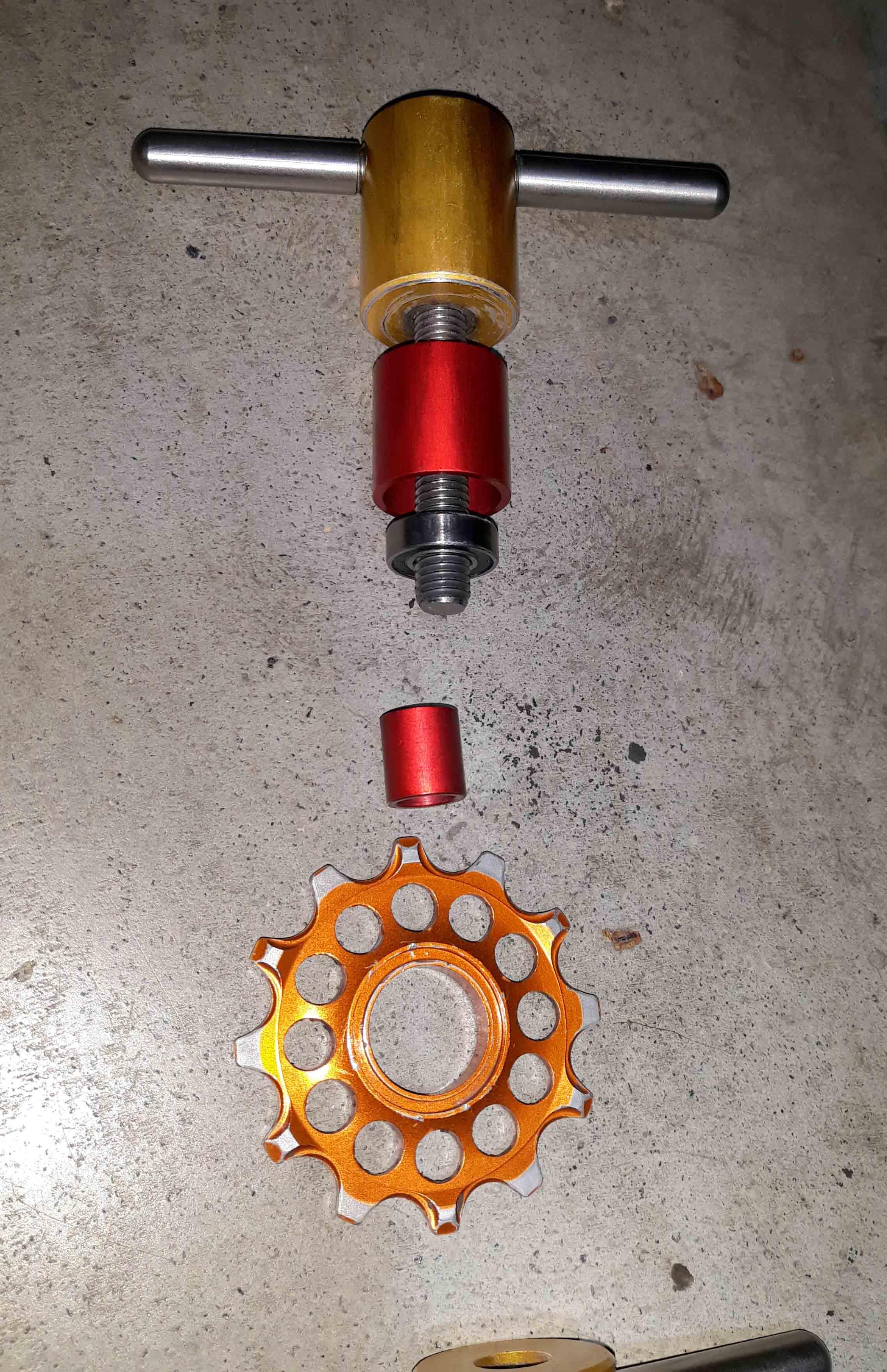

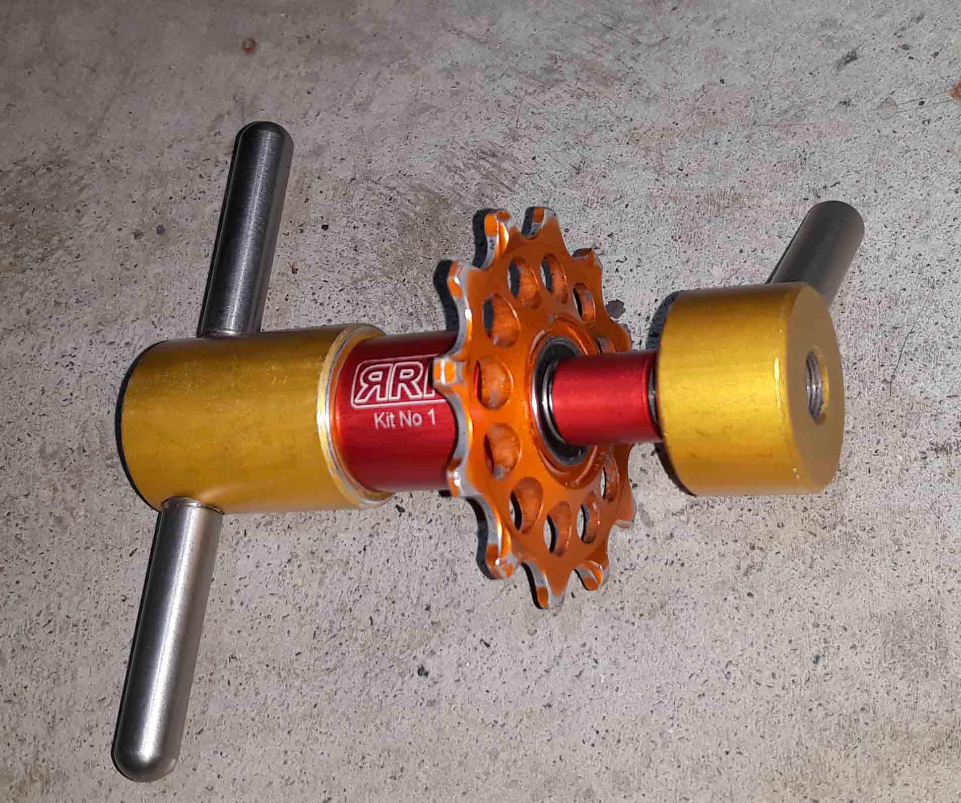

Un exemple : j’ai remplacé les roulements de mes galets de dérailleur. Sur le joint, on peut lire qu’il s’agit d’un « 688 2RS ».  Pour info, « 2RS » signifie qu’il y a deux joints d’étanchéité. Diamètres : extérieur 16mm, intérieur 8mm. Sur le site de RRP, vous pouvez voir qu’il vous faut le kit n°1.

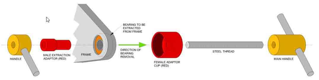

Pour extraire le roulement, c’est tout bête : on utilise les deux pièces rouges, on assemble le tout et on visse. L’axe central du roulement est « poussé » vers la grosse pièce rouge et le roulement se retrouve dans la cuvette de cette même pièce rouge. Quelques tours de vis et c’est fait.

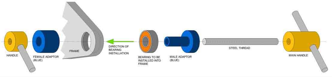

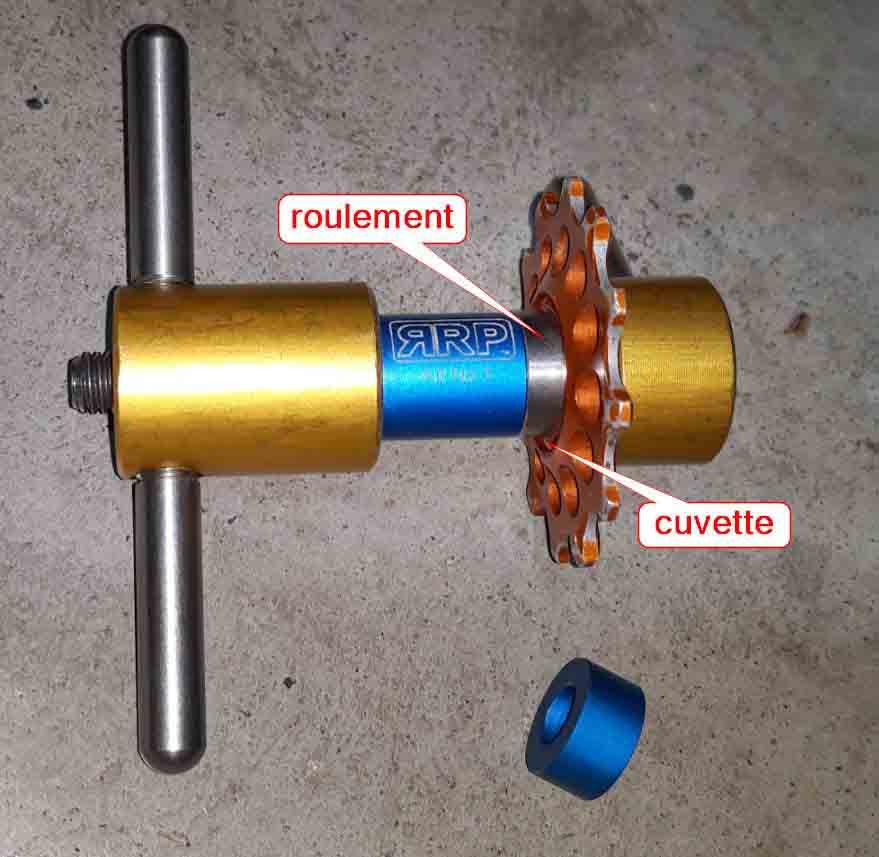

Pour presser le nouveau roulement, on utilise les deux pièces bleues. Le principe est identique sauf qu’ici, on va presser le roulement dans la cuvette. Il faut bien s’assurer que le roulement s’engage bien droit dans cette cuvette.
Dans mon cas, le petit adaptateur bleu n’a pas été nécessaire.

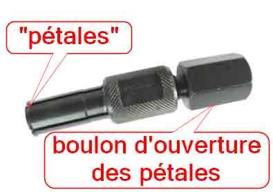

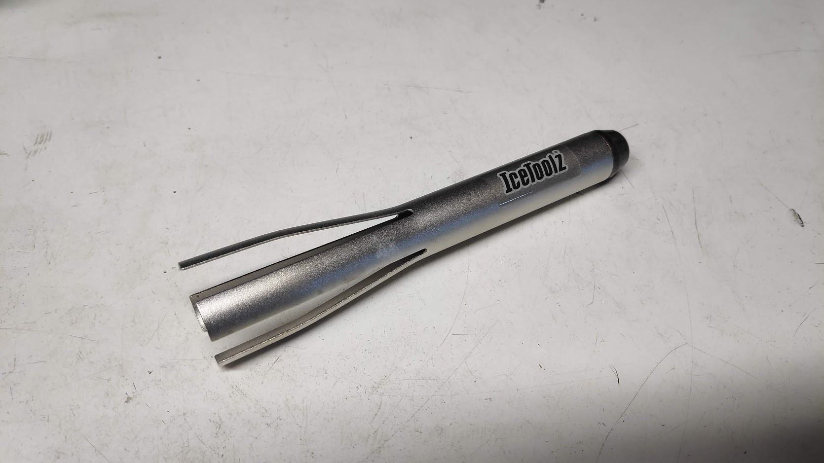

Il arrive que le roulement soit tellement abîmé que lors de l’extraction, seul le collier central et les billes puissent être enlevés, en vous laissant avec le collier extérieur bien en place dans la cuvette.

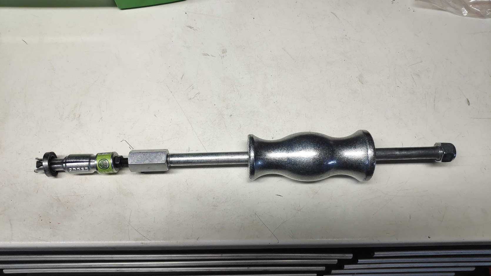

Dans ce cas, il vous faudra utiliser un extracteur spécifique. Cet outil fonctionne un peu comme une cheville de fixation murale. On l’insère dans le collier central et on visse un boulon qui ouvre les « pétales » de la pièce de manière à la tenir en place de l’intérieur. Un coup de marteau sur le cul de l’outil permet l’extraction de la pièce.
La taille de l’outil dépend de celle du roulement à retirer.

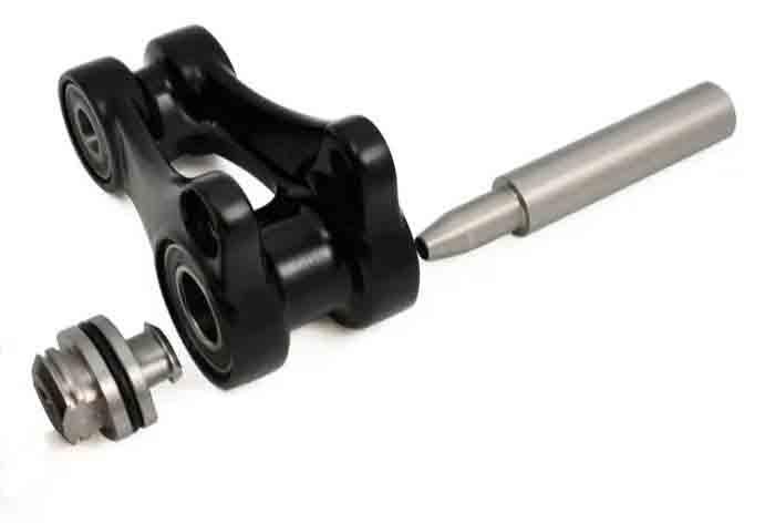

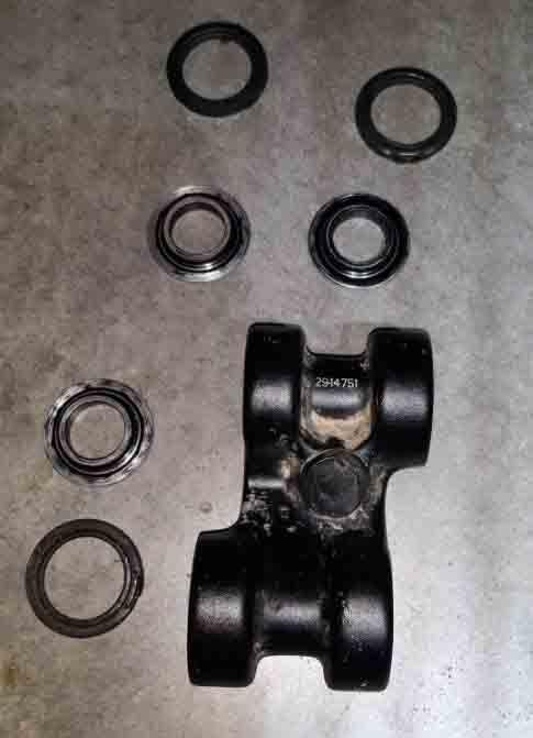

Sur les biellettes de suspension, il est parfois difficile d’utiliser l’outil de RRP pour extraire le roulement. La place est souvent inexistante ou un peu juste pour pouvoir y insérer une des deux vis. D’autres outils spécifiques existent pour ce type de travail.

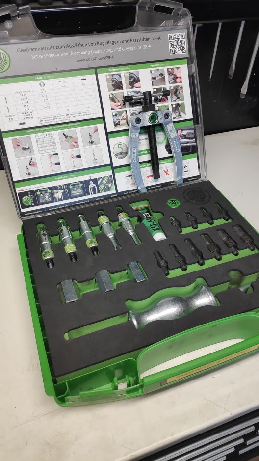

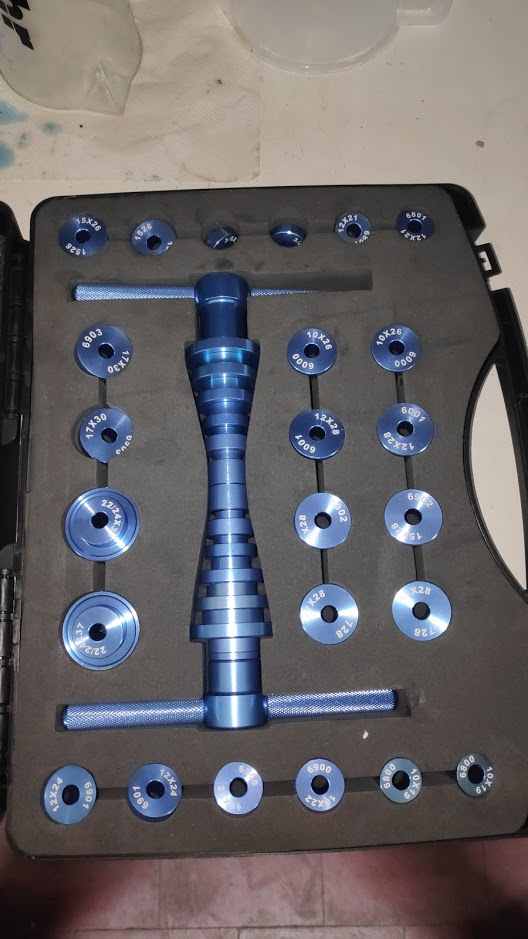

J'ai la "chance" de bosser en maintenance industriel, j'ai donc emprunter une mallette d'extracteur à inertie au boulot.

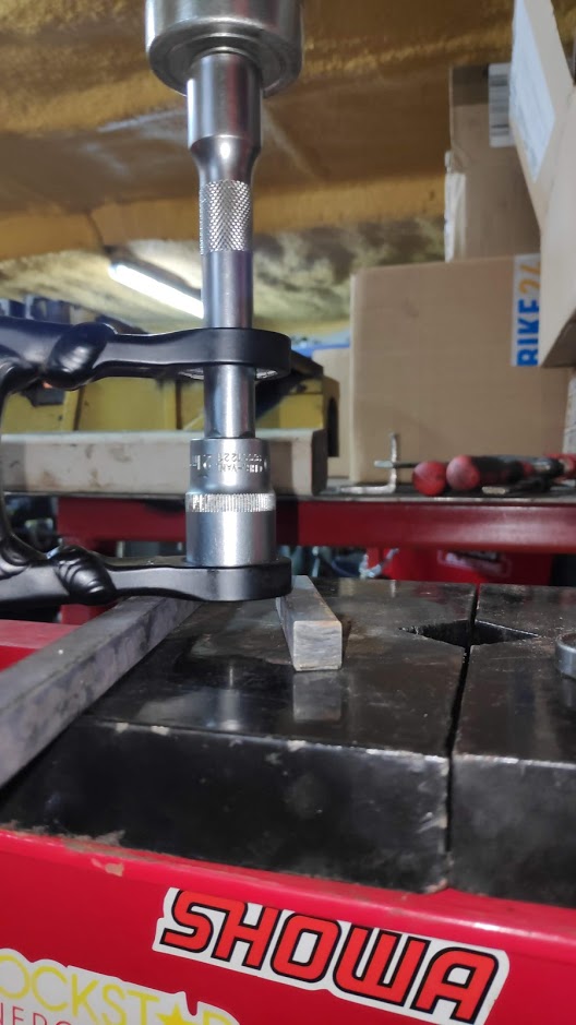

IMG_20201228_161954.thumb.jpg.7ee918d92d57ff8df19a6549dae43a3f.jpgIMG_20201228_162925.thumb.jpg.4d0671f4ce0f88e9ca8bfdabf7966945.jpg

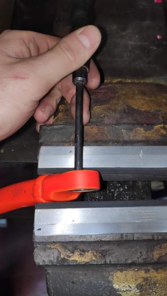

Quelques autres techniques pour sortir les vieux roulements.
La pièce bloqué dans un étaux avec mords en caoutchouc et l'aide d'une chasse.
Ceci marche aussi pas mal (surtout sur les galets) une petite douille pour pousser le roulement et une grande pour le récupérer, le tout dans un petit étaux.

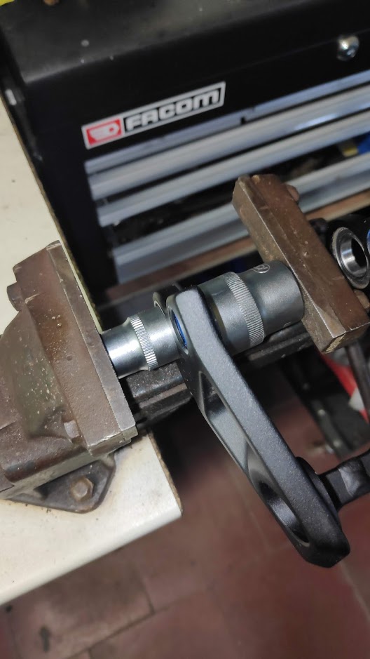

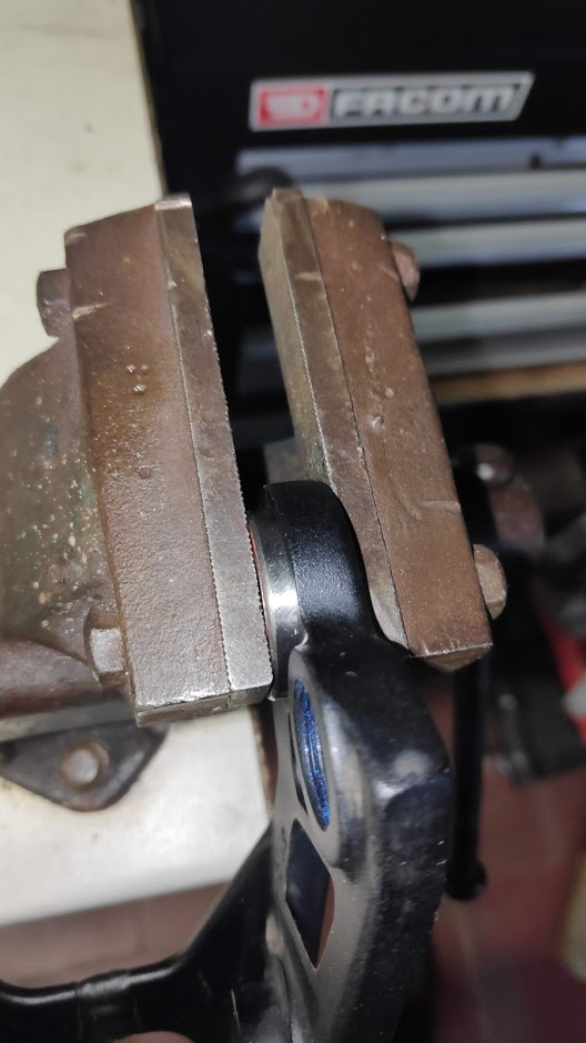

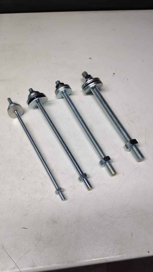

Pour presser les nouveaux roulements, il a fallu rusé ! Voici quelques techniques.
Fabrication maison (6, 8, 10 et 12mm)
Presse hydraulique
Et encore le petit étaux

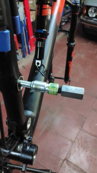

Pour le boitier de pédalier j'ai acheté ceci et bien ça ne marche pas (dans mon cas) j'ai donc utilisé l'extracteur à inertie également.

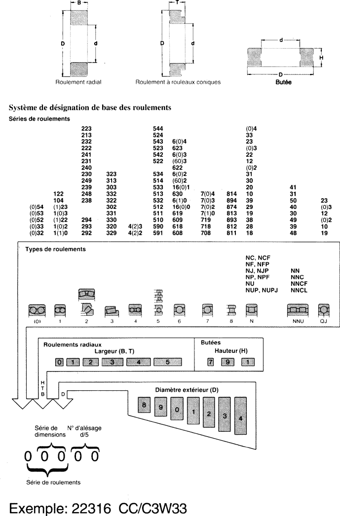

Et pour finir avec un peu de théorie sans entré dans les détails. (En cherchant dans les catalogues de fabriquant de roulement on y retrouve toutes les explications et tableau de correspondance des tailles!)
Le plus important je dirais est
Le premier chiffre indiquant le type de bille (exemple 608 2RS), dans la plupart des cas en vélo "6" donc des billes standards à simple rangée.
Et pour finir les suffixes, @tomcat l'explique déjà au dessus, dans mon exemple 608 2RS, 2RS veut dire double joint d'étanchéité.
On y retrouve aussi 2Z ou ZZ pour un double blindage (joints métal)
Mais aussi Z ou RS, c'est à dire un joint d'un seul côté.
Et pour finir ça existe aussi sans aucune protection dons sans suffixes dans la ref.
Un dernier suffixes peut apparaître (exemple 6000 ZZ C3)
"C3" indique le jeu interne des billes avec leurs bagues. On retrouve des roulements "C3" par exemple dans les moteurs électrique, les roulements tournant très vite, les billes doivent avoir "la place" de se dilatées.
Pour les dimensions les secondes série de chiffre de la référence l'indiquent mais c'est plus facile de prendre un tableau de fabriquant pour s'y retrouver 😄

Voila une petite mallette bien pratique pour les roulements de roue, cadre et BDP. Malheureusement pas reçu avant de faire les roulements de cadre du Meta

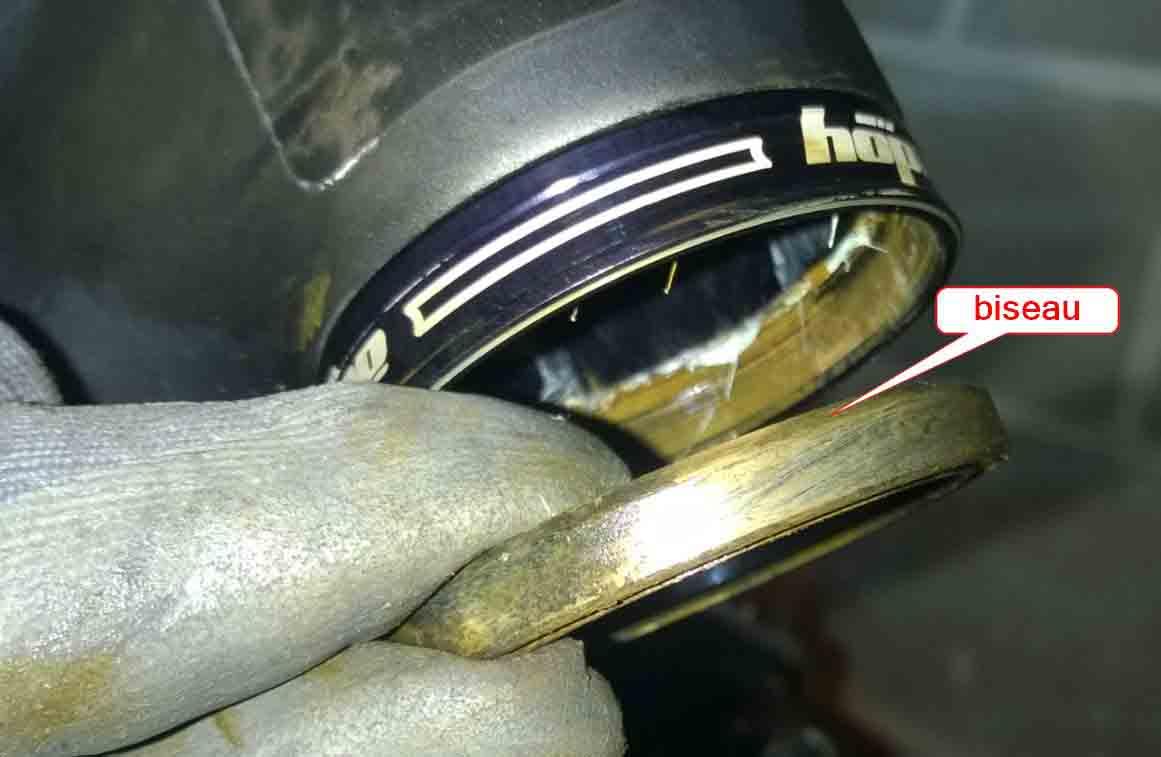

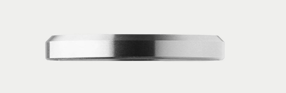

Question jeu de direction: sur mon rose j'ai un jeu de direction Acros. C'est du semi-intégré classique: une coupelle chassée dans le cadre et le roulement scellé qui vient prendre appui dedans.
C'est de la belle came, il y a des joints partout, ça respire la qualité.
Sauf que déja avec le vélo neuf j'ai bien du le resserrer 3x assez franchement pcq on sentait (et on entendait) du jeu. Une fois ça me semble assez classique (encore que) mais là...
Après 1 ans, ça craque de nouveau même si pas vraiment de jeu. Je me dis je vais démonter et regraisser.
Tout est super clean, sauf que les roulements annulaires sont tellement ajustés, impossibles de les enlever à la main comme j'ai pu le faire qq fois sur mes autres vélos depuis le temps...
Bref, en tapant franchement dessus par l'intérieur, j'arrive à en sortir un.
Mais après problème: impossible de le remettre (ben oui c'est dans les 2 sens).
Pourtant tout est clean, pas une trace d'oxydation ou de crasses comme ça peut parfois arriver.
Ca ne m'étonne pas que ça craque alors: c'est tellement serré: pas la place pour mettre de la graisse. Avoir besoin d'une presse pour mettre un roulement dans la coupelle du jdd (ça me semble quand même bizarre).
Qqn a déjà eu la blague?
Ca me fait chier, je pense que je vais le virer pour mettre un hope. C'est un peu dommage, c'est de la belle came mais je sais pas où ça a merdé mais il y a quand même un problème de tolérances.
J'ai déjà eu des hope, des ritchey, des fsa etc. mais comme ça jamais eu de soucis.

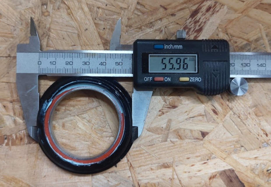

j'ai pas pris les mesures, faudrait que je mesure le roulement et la coupelle pour vérifier. Ici j'ai juste fait l'inférieur. Mais le supérieur, ça a l'air d'être la même histoire...

J'ai remis le roulement dans le JDD.
Même avec le roulement au congelateur + l'outil acros DIY, ça n'a pas été aussi simple qu'espéré.
Le roulement n'est pas rentré tout seul dans la cuvette, il s'est mis un peu de biais.
Au final j'ai sorti la cuvette du cadre, j'ai tapé avec un maillet avec un des morceaux de l'outil acros pour bien chasser le roulement au fond (ça tapait pas sur les billes, que sur la partie extérieure du roulement hein 😛 ).
Au final j'ai eu plus facile à remettre la cuvette dans le cadre que le roulement dans la cuvette. Ils ont quand même un problème de tolérances.
La prochaine fois je mets du Hope, je ne m'excite plus avec ces roulements Acros.
Même le roulement du dessus, je devrai taper dessus pour l'enlever...
Au moins j'ai pu mesurer la cuvette pour savoir laquelle mettre (il y avait 2 standards super proches : 55 ou 56mm)

https://www.alltricks.fr/F-11929-outillage/P-2016316-extracteur_de_roulements_black_bearing
https://www.purebike.fr/extracteur-de-roulements-a-inertie-puller1
Si quelqu'un à une bonne chinoiserie pour presser des roulements, je suis partant 🤩
C’est ce que j’ai, trouvé chez tonton Ali ou la zone, ça fait le job mais pas très solide.
