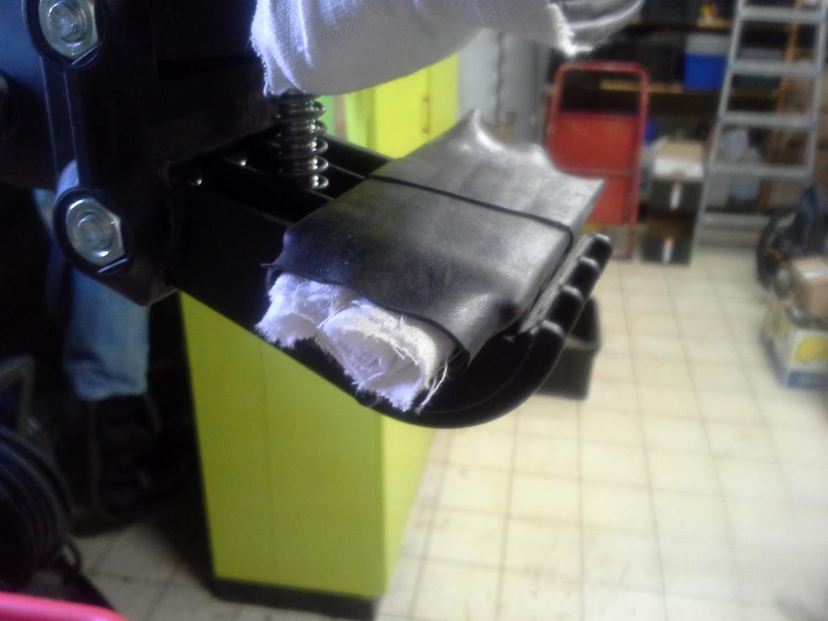

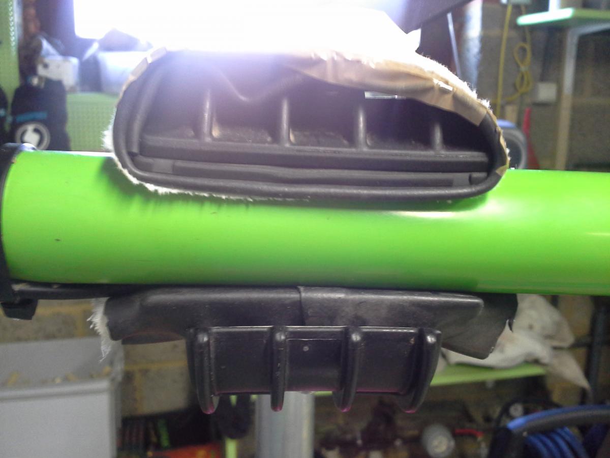

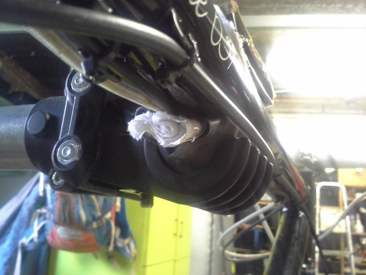

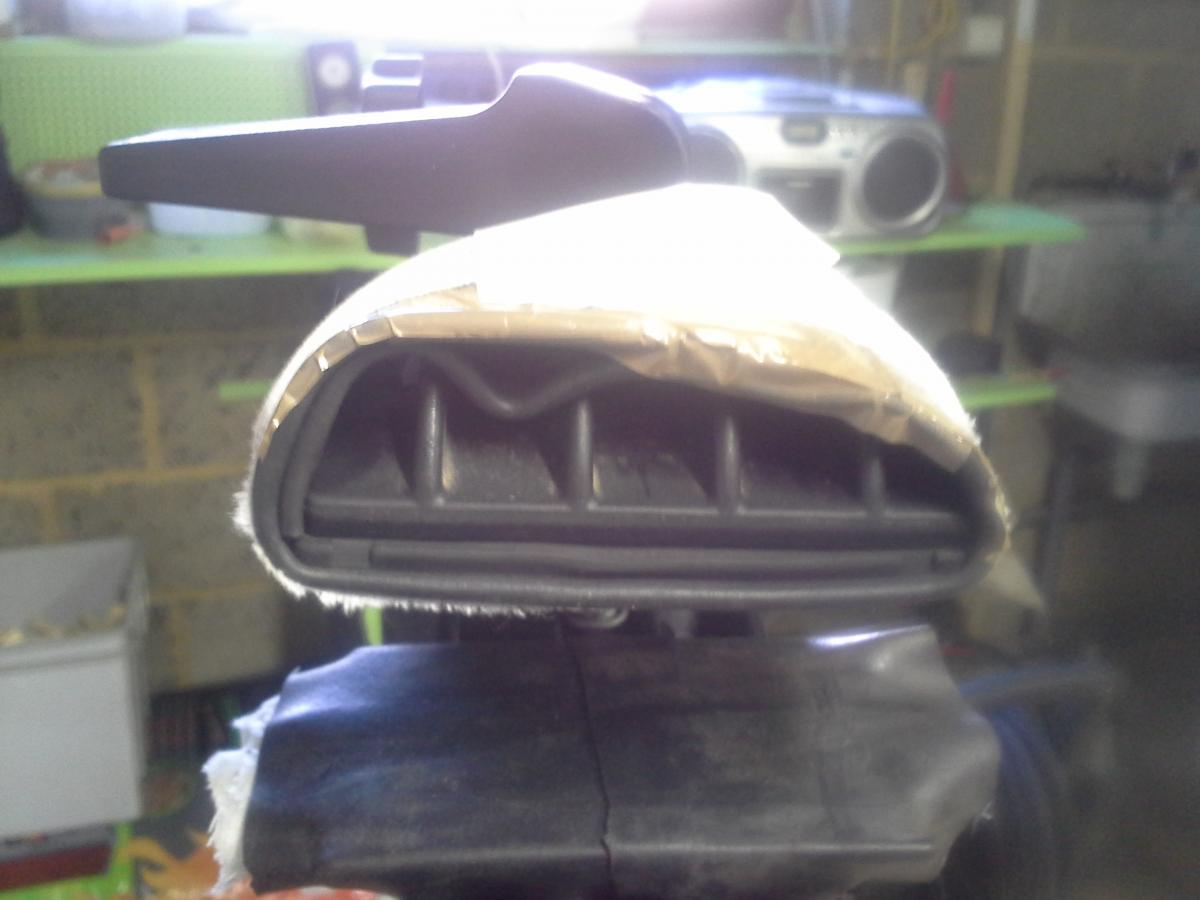

guizaume Posté(e) le 23 avril 2014 Auteur Posté(e) le 23 avril 2014 Aujourd'hui, j'ai bricolé des renforts pour ma pince de pied d'atelier ! J'en avais marre de devoir utiliser un vieux chiffon, donc j'ai pris une vieille chambre a air pour le bas, j'ai enfilé une première moitié, rempli l'espace avec des tissus pliés, et enfilé l'autre moitié de la chambre par dessus. Pour le dessus, un bout de chambre à air que j'ai enroulé pour faire une couche supplémentaire, un bout de scotch pour attacher les deux bouts de CAA, un bout de tissu par dessus et voila l'affaire Curieux de voir ce que ça va donner tien
ondolina Posté(e) le 24 avril 2014 Posté(e) le 24 avril 2014 J'ai fait la même chose que toi , avec une variante, morceau de chambre à air plié en 2, 4 ouvertures aux extrémités pour y faire passer 2 colsons qui tendent le tout par dessous la machoire , c'est comme un élastique et ça ne bouge plus; Par contre , je préfère utiliser la tige de selle pour attacher le vélo au pied d'atelier... j'aimerais pas trop utiliser la pince sur le tube supérieur du cadre
guizaume Posté(e) le 24 avril 2014 Auteur Posté(e) le 24 avril 2014 Avec une tds télescopique, c'est plus compliqué...
Invité Posté(e) le 24 avril 2014 Posté(e) le 24 avril 2014 Moi, je pince le tube de selle (et pas la tige), vu que j'ai pas de dérailleur avant (et donc pas de câble dans le chemin)
born_to_ride Posté(e) le 24 avril 2014 Posté(e) le 24 avril 2014 Je préfère maintenir mon vélo par la tds, plus facile, plus mobile et moins gênant au niveau des gaines, durites, .... Pour la tds téléscopique soit je la remonte un peu et place la pince sur la partie basse de la tds sinon j'ai toujours ma tds rigide d'origine que je place juste pour bricoler sur le vélo.
guizaume Posté(e) le 24 avril 2014 Auteur Posté(e) le 24 avril 2014 Oui je suis bien d'accord avec vous, c'est clairement plus simple sur la tds mais j'ai pas envie de me faire chier à remonter ma tds, ou la changer au lieu de le mettre sur le tube horizontal. Et pour le moment, ça me convient

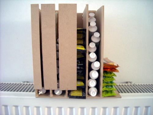

dj_ Posté(e) le 27 juin 2014 Posté(e) le 27 juin 2014 Je pense que je l'avais jamais posté sur bmb donc Mon distributeur de bouffe pour le vélo Normalement les barres a droite doivent etre dans le rangement a coté, mais un pote s'est planté en commandant des gels (liquide au lieu de semi liquide) donc ils ne passent plus dans dans celui tout a gauche C'est surtout utile pour connaître son stock en un coup d'oeil et manger les plus vieux d'abord Cout : 0€, c'est une chute de bois
Vincentw54 Posté(e) le 27 juin 2014 Posté(e) le 27 juin 2014 Et puis c'est nickel sur le radiateur, ils seront de toute façon liquide
dj_ Posté(e) le 27 juin 2014 Posté(e) le 27 juin 2014 trop sombre dans l'armoire pour arriver a avoir une photo correcte, puis je prend toutes mes photos sur le radiateur (roues etc)
Vincentw54 Posté(e) le 27 juin 2014 Posté(e) le 27 juin 2014 Je te rappelle que le concept, ce sont les portes de garaaaaach'
Invité Posté(e) le 27 juin 2014 Posté(e) le 27 juin 2014 Le genre de brole que je serais capable de faire pour passer mes longues soirées d'hiver
