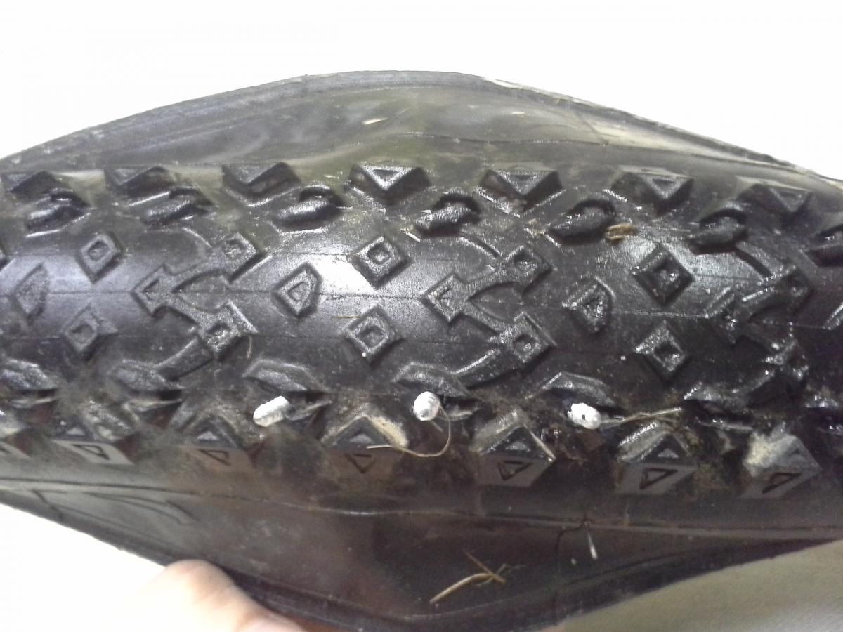

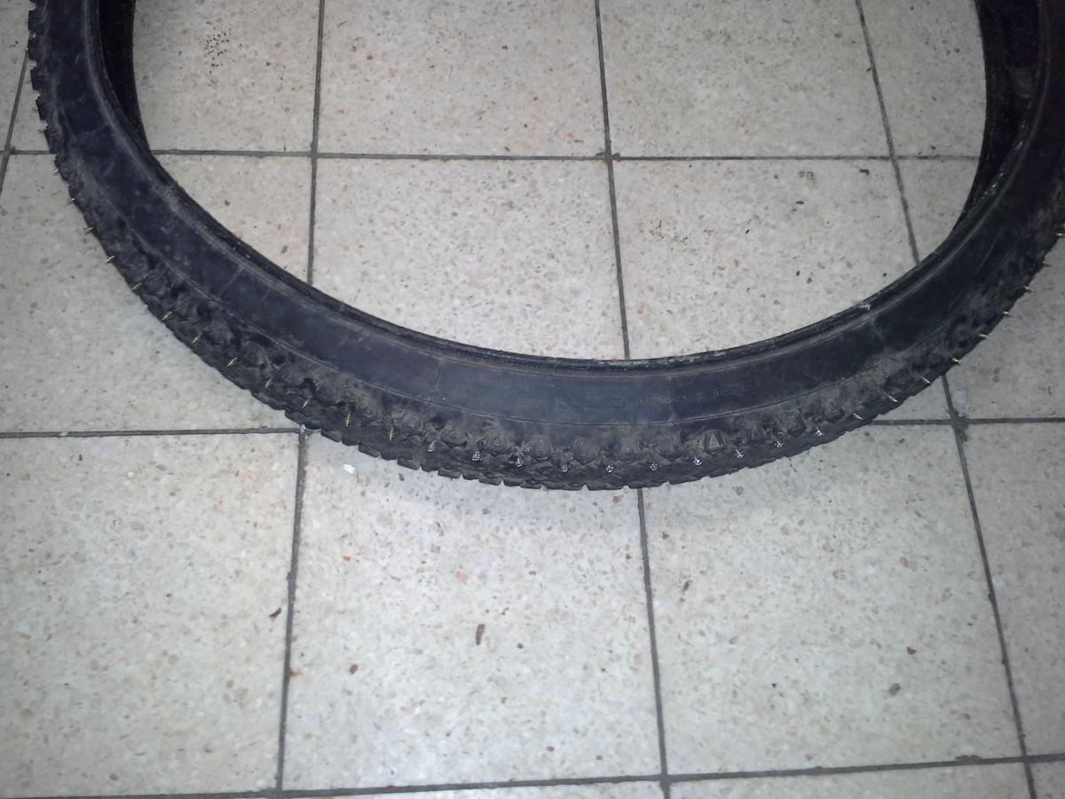

guizaume Posté(e) le 24 octobre 2013 Posté(e) le 24 octobre 2013 What ? Queski dit l'autre glandu ??? Ben oui, parfois, je tortille du cul pour chi** droit Je vous explique ce qu'il me prend pour le moment, tester une installation de pneus à clou pour aller rouler en hiver sur le verglas avec mon Kona (j'vous préviens, c'est des vieux pneus donc je ne gaspille pas ) Ca s'annonce long, fastidieux, chiant pour un résultat qui n'est absolument pas garanti. Mais que voulez vous, ça me titille depuis l'année passée et j'ai enfin des pneus pour tester le bazar, donc pourquoi pas ?! Mission de demain, aller acheter une petite boite de vis pour ne pas utiliser celle du Padre qui va se demander quoi s'il ne retrouve plus de vis pour bricoler Et vous, vous faites quoi quand vous vous emmerdez ?

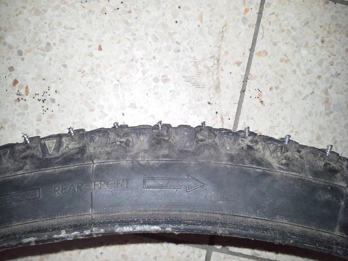

loute Posté(e) le 24 octobre 2013 Posté(e) le 24 octobre 2013 c'est possible à faire, ça a déjà été fait ! mais il me semble que ça sort un peu trop loin. ça va pas tenir imoréduis un t'cho peu, genre 2-3mm plus haut que les crampons.
guizaume Posté(e) le 24 octobre 2013 Auteur Posté(e) le 24 octobre 2013 J'ai vu qu'il fallait que ça sorte un petit peu, je sais que c'est trop mais pas de vis plus petites à la casa ... C'est ma mission de demain ! Par contre, ça va être long
Blacksad Posté(e) le 24 octobre 2013 Posté(e) le 24 octobre 2013 Je révise mes cours d'anatomie et de biochimie... Dis... ça semble sortir de trop tes vis!
dj_ Posté(e) le 24 octobre 2013 Posté(e) le 24 octobre 2013 oui c'est trop gros regarde là http://denis68.e-monsite.com/pages/infos-techniques-diverses/rouler-sur-la-neige.html
frednight Posté(e) le 24 octobre 2013 Posté(e) le 24 octobre 2013 1) suis pas convaicu que ca pourrait marcher, comment les vis ne rentreraient pas dans ton pneu2) tes vis me semblent trop longues en sortie3) suis curieux de voir une video-test avec les gamelles qui iraont avec4) en fait, t'es un grand malade toi5) prochaine étape, sculpter un cadre danc un tronc avec ton opinel scout 6) moi quand je m'emmerde, je me marre en lisant des topic comme les tiens et je les commente
Rogers Posté(e) le 24 octobre 2013 Posté(e) le 24 octobre 2013 il existe des kits à mettre soi-même, oli avait tester ça pour O2
guizaume Posté(e) le 24 octobre 2013 Auteur Posté(e) le 24 octobre 2013 Je révise mes cours d'anatomie et de biochimie... Moi aussi je fais ça Ici, je tue vraiment le temps Et pour les vis, si je ne trouve pas plus petit demain, je les recouperai

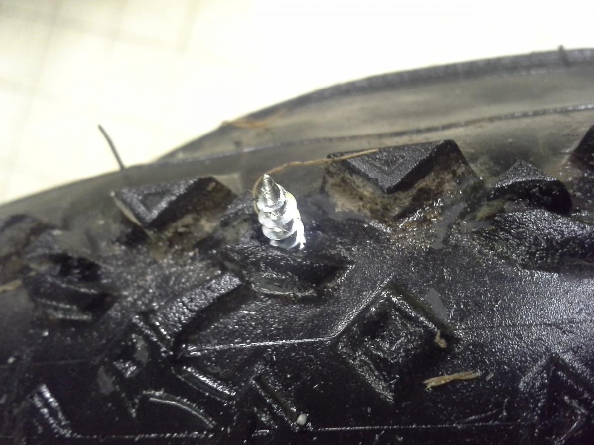

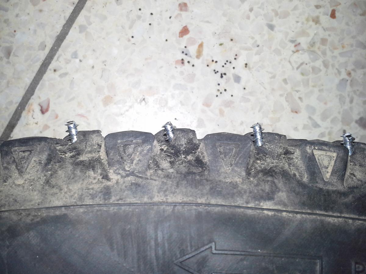

guizaume Posté(e) le 24 octobre 2013 Auteur Posté(e) le 24 octobre 2013 Voila, en attendant demain, j'ai pas pu résister et j'ai fait d'autres test en recoupant le bout des vis. C'est déjà moins long comme ça ! Par contre c'est pas du tout régulier comme je n'utilise pas les même vis, et que je ne sais donc pas couper pile poil au même endroit à chaque fois. Avec toutes les mêmes, ça devrait être plus facile

Tonton tapis Posté(e) le 24 octobre 2013 Posté(e) le 24 octobre 2013 L'inclinaison de tes vis ne va pas dans le sens de rotation on dirait

guizaume Posté(e) le 24 octobre 2013 Auteur Posté(e) le 24 octobre 2013 Je me demande ce que ça donnera demain sur une roue gonflée
Hash Posté(e) le 24 octobre 2013 Posté(e) le 24 octobre 2013 Tu es un grand malade (mais j'avoue que j'y ai déjà pensé lol). A l'époque, je roulais en chambre et je n'avais rien trouvé pour empêcher les têtes de vis de venir trouer la chambre à air.
guizaume Posté(e) le 24 octobre 2013 Auteur Posté(e) le 24 octobre 2013 A mon avis, je vais essayer avec un truc de ce style là

kevkev Posté(e) le 24 octobre 2013 Posté(e) le 24 octobre 2013 Essaye avec des punaises Plus sérieusement, lorsque tu vas rouler, les vis vont rentrer dans le pneus, il faudrait faire un système de vis-écrous. Bon bricolage, y a de l'idée.

flaf_86 Posté(e) le 24 octobre 2013 Posté(e) le 24 octobre 2013 Me semble avoir déjà vu un système avec des "clous" dont tu replies des pointes à l'intérieur du pneu pour que ça tienne en place
guizaume Posté(e) le 24 octobre 2013 Auteur Posté(e) le 24 octobre 2013 @Kevkev : J'ai vu différentes sortes de montages. Des comme je suis entrain de faire, et d'autres comme tu expliques, avec vis-écrous. Si ce que je fais ne va pas et pete les CAA, j'essayerai avec des écrous Mais pour ça, faudrait qu'il gèle cette hiver et je ne l'espère pas @Fred : Je pense que tu ne me verras jamais avec un Fat dans mon garage. C'est vraiment un truc qui ne m'attire pas du tout ! Je suis pas contre le concept, c'est pas moche, mais je ne me vois pas du tout la dessus @Flaf : Je n'achète jamais rien d'inutile

dj_ Posté(e) le 24 octobre 2013 Posté(e) le 24 octobre 2013 @machiavel, j'allais en dire une pareil sinon pour eviter les crevaisson, comme dans mon lien : un vieux pneus de route

Carbu Posté(e) le 24 octobre 2013 Posté(e) le 24 octobre 2013 Salut Guizaume, Je vais te rassurer ça marche super bien ... j'ai fait ça il y a une 20aine d'années pour une sortie dans la neige du côté de Burdine.Dans la neige c'est génial, sur le dur (bah oui il n'y a pas toujours de la neige partout) il faut que les vis soient plus courtes... Pas de contre écrous, ça a tenu... mais à l'époque j'avais utilisé une bande anticrevaison (semi rigide) pour éviter le contact avec la chambre PS essaye quand même de les placer dans les gros pavés de ton pneu
guizaume Posté(e) le 24 octobre 2013 Auteur Posté(e) le 24 octobre 2013 Ca se présente comment une bande antique crevaison ? Et pour les gros pavés, c'est ce que je tente de faire un maximum
Carbu Posté(e) le 24 octobre 2013 Posté(e) le 24 octobre 2013 C'est un truc de vieux ... tu peux pas connaitre !! vais pas aller faire une photo à cette heure, d'autant plus que je n'ai aucune idée où elles sont rangées... Ca a environ 1.5mm d'épaisseur et ça ressemble à un garde boue mais en bcp plus souple qui épouse donc la forme intérieure du pneu sur tout le pourtour évidemment Vais essayer un coup de google

guizaume Posté(e) le 24 octobre 2013 Auteur Posté(e) le 24 octobre 2013 En même temps, je savais ce que ça allait provoquer J'aurai pu faire ça dans mon coin, peinard et juste le publier si ça avait fonctionné ! Je partage mes moments de folie Ceci dit, la myologie et la biochimie me faisaient chier cette aprem, vous pouvez leur dire merci aussi ! @Carbu, merci bien
vrouille Posté(e) le 24 octobre 2013 Posté(e) le 24 octobre 2013 le best, vu à Montréal, ce sont des ty-rap ( collier colcon) attaché au pneu, un tout les 5 cm avec l attache sur la bande de roulement. Facile à installer et à remplacer
_Cyril_ Posté(e) le 25 octobre 2013 Posté(e) le 25 octobre 2013 Et des rivets? Pas cher (bon faut la pince) et rapide. Pas sûr que ce soit solide par contre dans le temps. Sinon +1 pour la bande anti crevaison, et tu mets une CAA de DH en dessous.

Carbu Posté(e) le 25 octobre 2013 Posté(e) le 25 octobre 2013 C'est con j'ai jeté mes pneus il n'y a pas longtemps !! Faut dire qu'ils trainaient chez mon ex depuis au moins 10 ans !!! PS: n'oublie pas de faire aussi la roue avant, sinon gamelle assurée sur la glace !!!
Rogers Posté(e) le 25 octobre 2013 Posté(e) le 25 octobre 2013 le coup des colsons on faisait déjà ça quand j'avais 16 ans sur nos mini motos, colsons et corde à linge, ça marchait pas mal

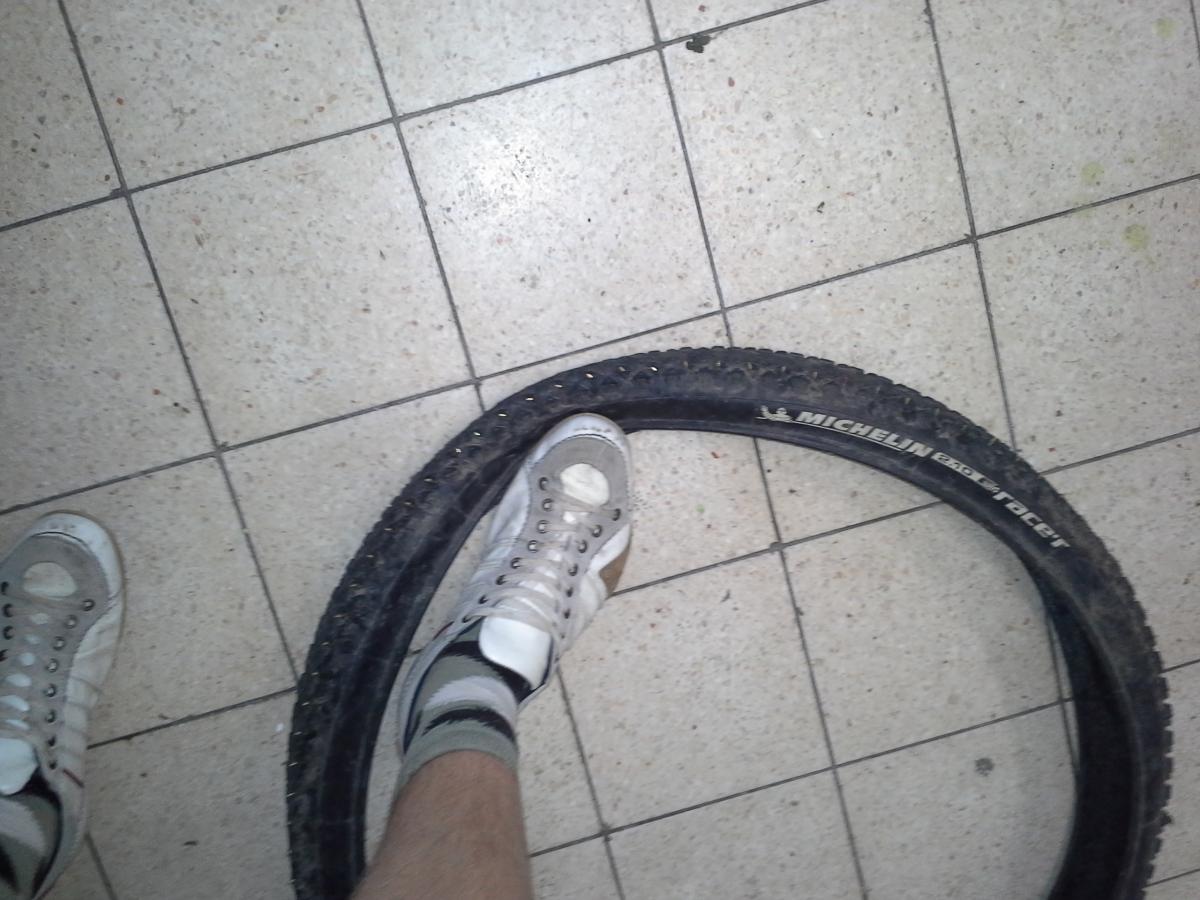

guizaume Posté(e) le 25 octobre 2013 Auteur Posté(e) le 25 octobre 2013 Et voila, premier flanc fait avec 92 put*** de clous J'avais prévu une boite de 100, en toute inconscience pour faire un pneu, ben je vais devoir aller chercher une boite de 300 pour terminer celui-ci et faire l'autre Par contre, j'ai pas de plus petite taille pour les vis, donc quand j'aurai fini et monter les pneus, je les raccourcirai à ce moment la, ça sera beaucoup plus facile que de manipuler cette arme toute molle
kelvinator10 Posté(e) le 25 octobre 2013 Posté(e) le 25 octobre 2013 sinon ta pensé a pas prendre un pneu trop gros ? sinon tu va tailler les haubans
guizaume Posté(e) le 25 octobre 2013 Auteur Posté(e) le 25 octobre 2013 Elle est encore de sortie? Toujours pas rentrée tu veux dire Par contre, la tête de mon père était epic quand il est rentré et m'a vu avec la perceuse, le pneu sur les genoux avec mes clous
