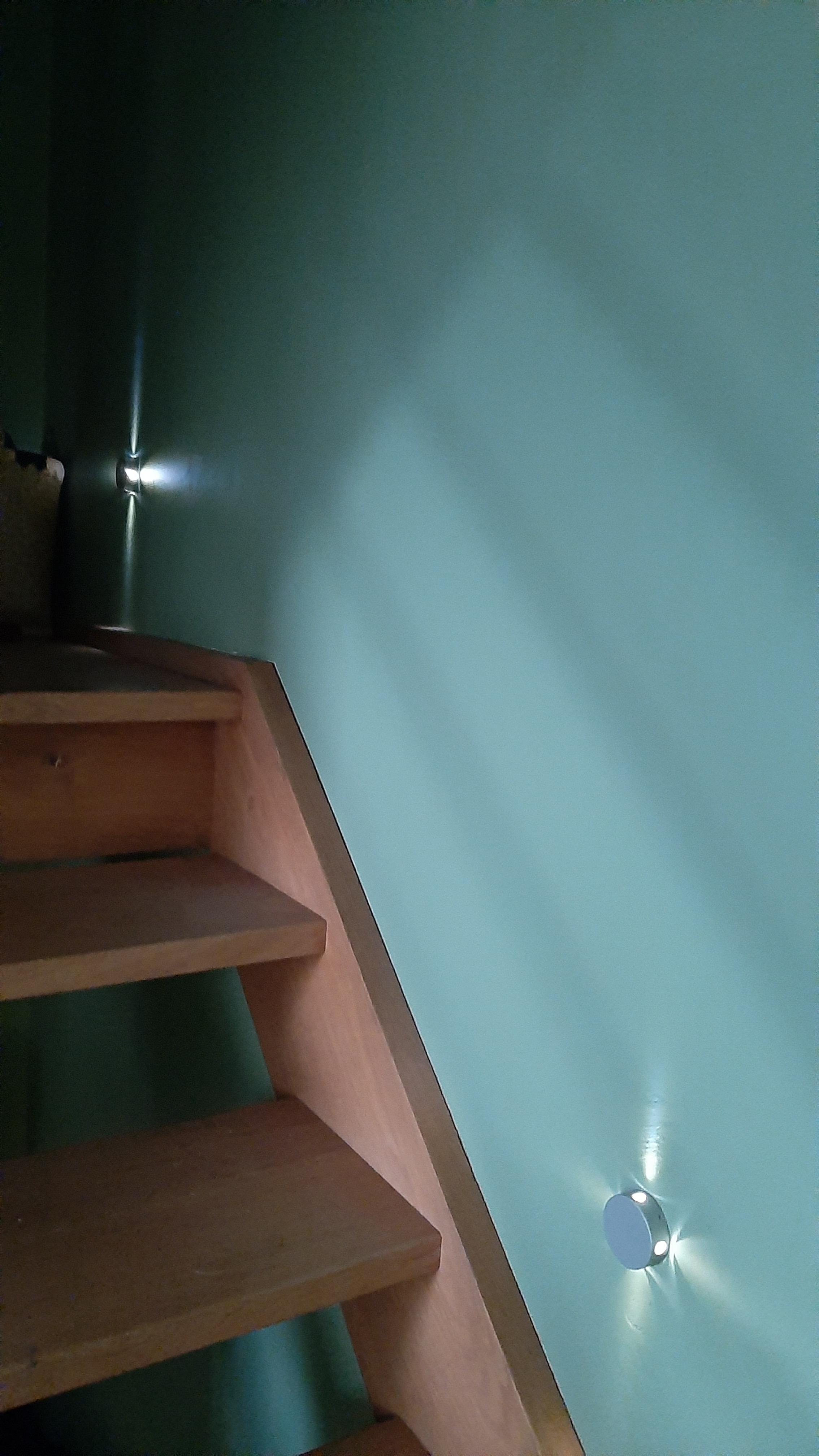

dj_ 3,718 Posted December 8, 2020 Report Share Posted December 8, 2020 c'est joli Quote Link to post Share on other sites

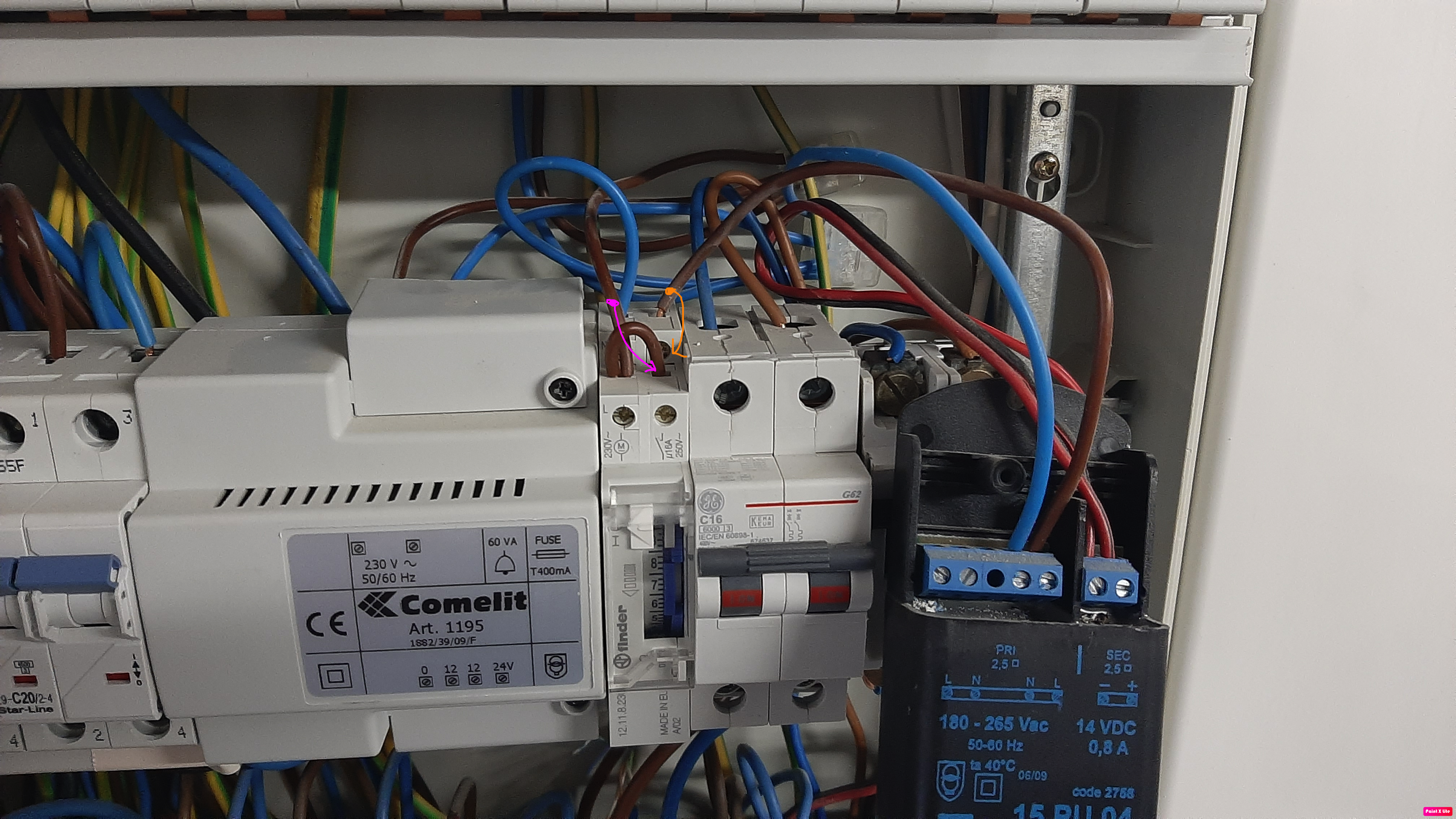

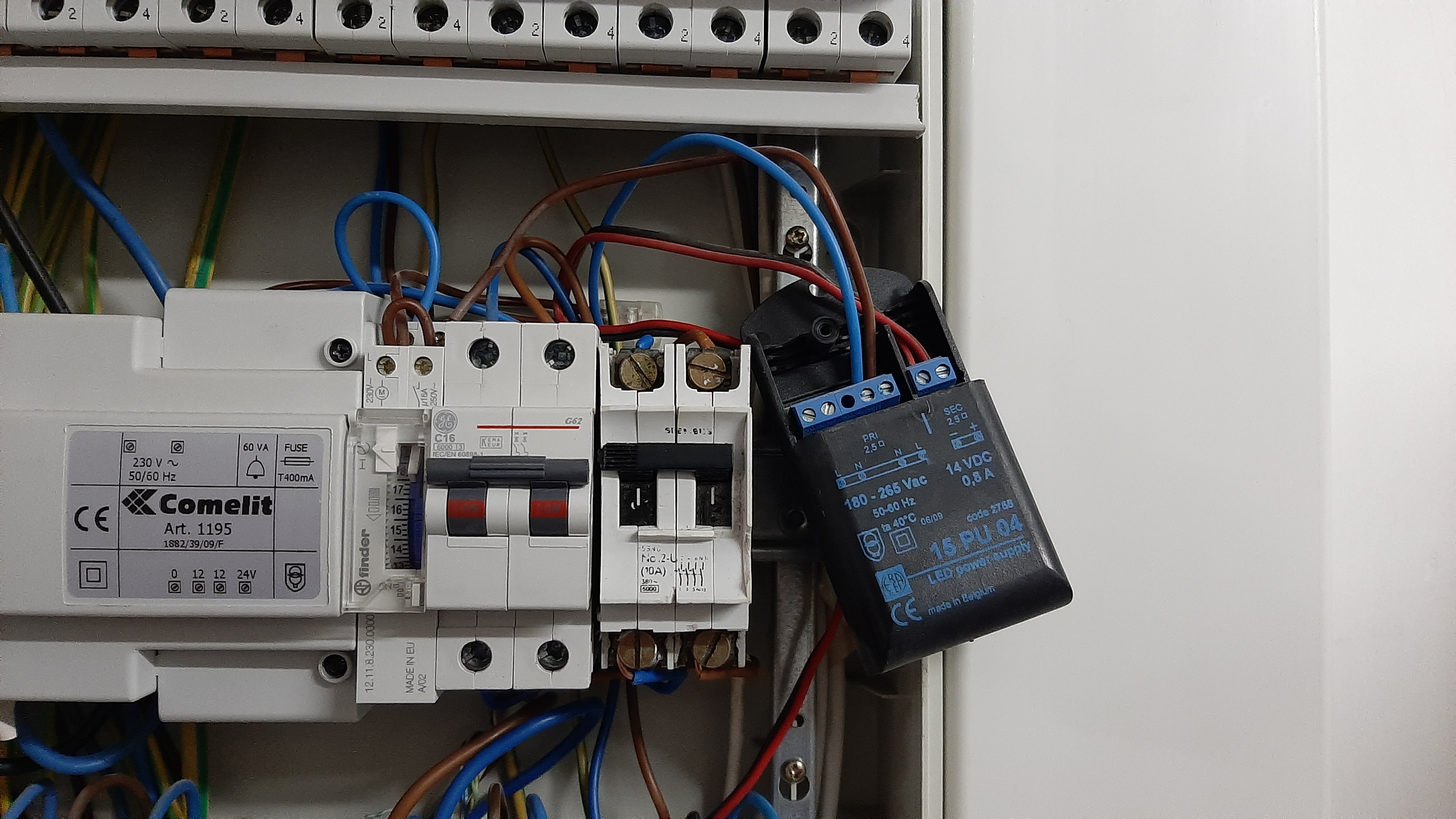

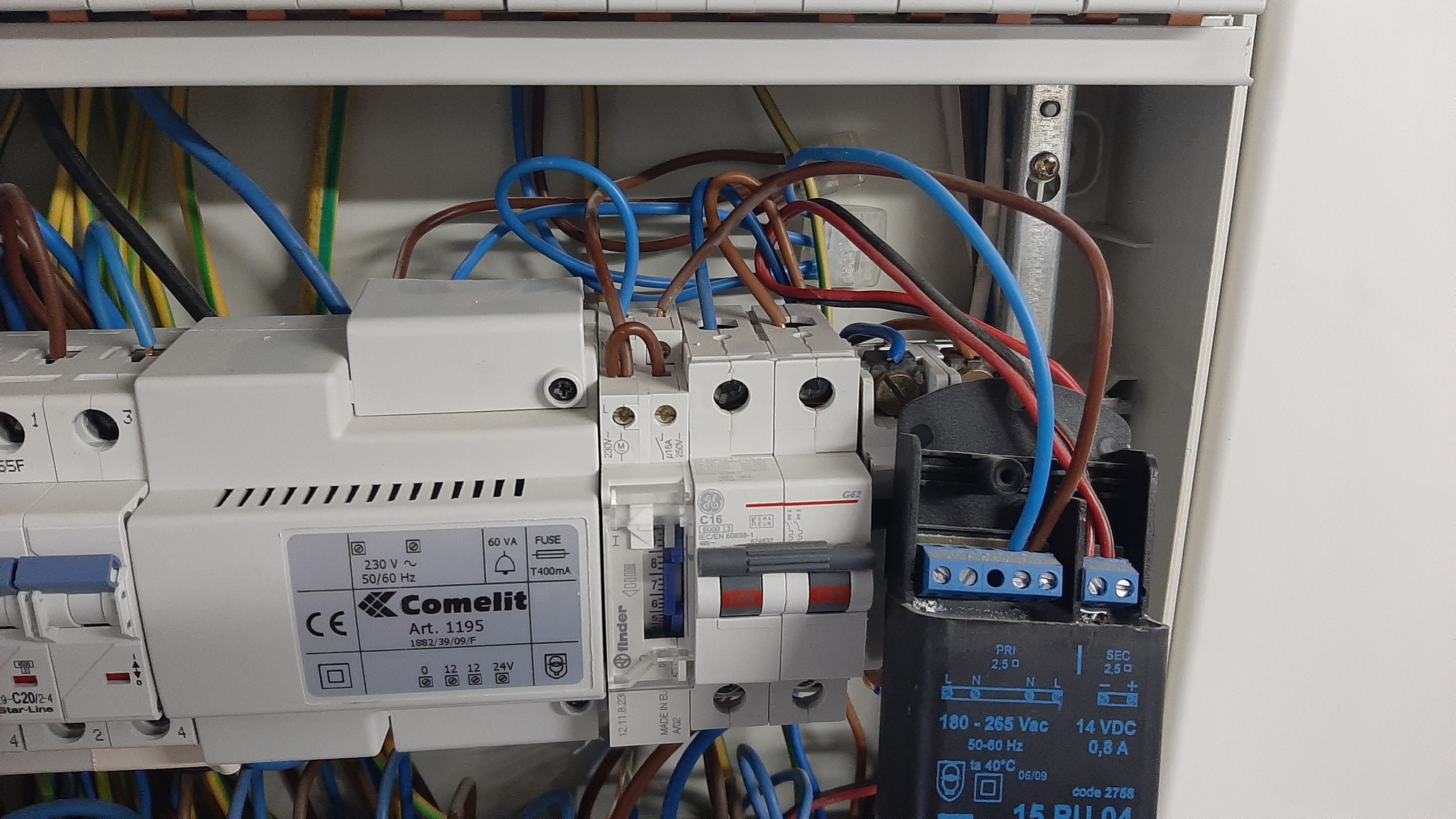

Daso 2,077 Posted December 9, 2020 Report Share Posted December 9, 2020 10 hours ago, iBxL said: je regarderai du côté transfo ( si tu as mis en direk et que çà marche pas ) comment je fais ça ? mettre en direct ? Quote Link to post Share on other sites

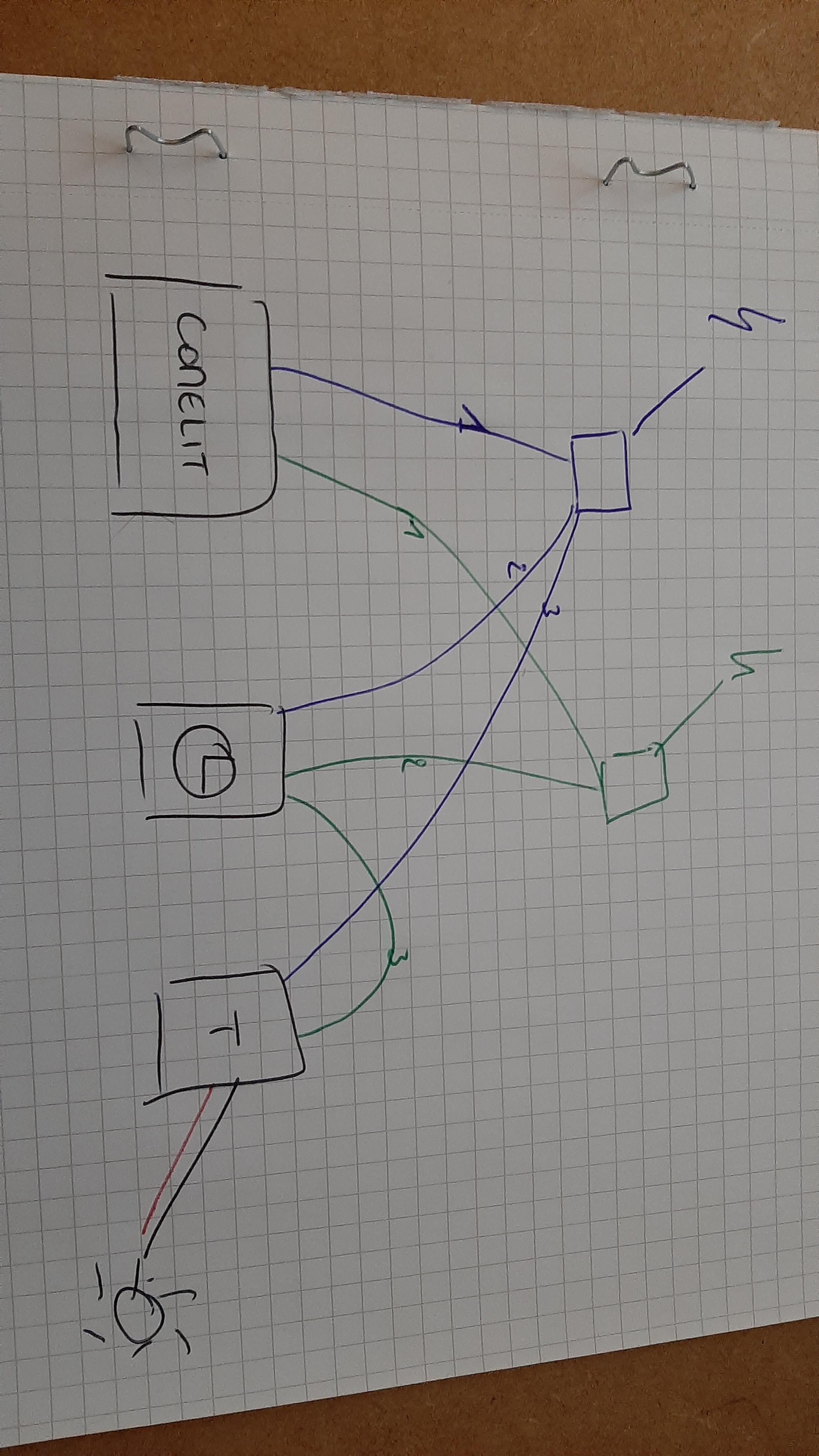

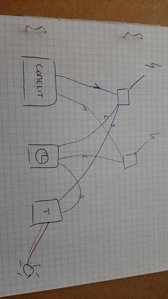

iBxL 1,301 Posted December 9, 2020 Report Share Posted December 9, 2020 (edited) Le fil brun et bleu sur ton transfo , tu les déconnectes et les place directement sur ton disjoncteur ( et fait un petit repère ou photo ou ils sont connectés actuellement pour le rebranchement ) Edited December 9, 2020 by iBxL Quote Link to post Share on other sites
Daso 2,077 Posted December 9, 2020 Report Share Posted December 9, 2020 ça va pas bruler les led ? attend je suis pas .... les leds.... sont alimentées par le fil rouge et noir. Si je mets le brun et bleu dans le disjoncteur .... je check quoi ? 15 hours ago, Daso said: Quote Link to post Share on other sites
iBxL 1,301 Posted December 9, 2020 Report Share Posted December 9, 2020 non tes leds , c'est les fils noir (negatif) et rouge (positif ) Ici tu ne passes plus par l'horloge et alimente ton transfo en direct et tu auras déjà alors une idée si c'est l'horloge défectueuse ou le transfo Sur le 220 tu n'as pas de polarité donc peu importe le sens des fils Aucun risque pour tes leds Quote Link to post Share on other sites
Daso 2,077 Posted December 9, 2020 Report Share Posted December 9, 2020 OKAYYYY je prends le brun et bleu d'arrivée d'électricité dans le minuteur et je les mets sur le transfo. OK AAAAAAARGH je viens d'aller voir c'est pire que je ne pensais..... Je ne sais pas si le mec a fait de la merde ou pas.... le boitier à gauche est impliqué aussi .... mais y a surtout 2 sucres qui mélange les câbles. Je te fias une photo et j'ai refais un dessin avec les câbles pour bien expliquer. Je suis perdu. Désolé.... Quote Link to post Share on other sites
iBxL 1,301 Posted December 9, 2020 Report Share Posted December 9, 2020 (edited) te soucies pas du comelit , il a juste fait un pontage pour alimenter le transfo (comelit qui est sûrement ton parlophone /video ) je vais faire plus simple , deconnecte le brun de l’horloge et mets le avec l’autre brun de la borne avant droite de l’horloge Edited December 9, 2020 by iBxL Quote Link to post Share on other sites
Daso 2,077 Posted December 9, 2020 Report Share Posted December 9, 2020 2 minutes ago, iBxL said: disjoncteur de droite (vynckier) le noir ? je peux faire ça comme ça ou vaut mieux que je coupe tout ? Quote Link to post Share on other sites
iBxL 1,301 Posted December 9, 2020 Report Share Posted December 9, 2020 j’ai modifié , fais le directement sur l’horloge Quote Link to post Share on other sites
Daso 2,077 Posted December 9, 2020 Report Share Posted December 9, 2020 désolé mais la flèche orange ou la flèche rose ? Quote Link to post Share on other sites
iBxL 1,301 Posted December 9, 2020 Report Share Posted December 9, 2020 orange Quote Link to post Share on other sites
Daso 2,077 Posted December 9, 2020 Report Share Posted December 9, 2020 ok je fais ça dès que possible Merci en tous les cas Quote Link to post Share on other sites
Daso 2,077 Posted December 9, 2020 Report Share Posted December 9, 2020 Les lampes fonctionnent en faisant ton test C'est l'horloge alors ? RHAAAAAA ELLES VIENNENT DE S'ETEINDRE !!!!! ok donc je pense vraiment à un problème de chauffe... car elles ont été dès que j'ai testé quelque chose d'autre et elles se ré-éteignent ... comme avant au bout de 5 min. Comme ça me saoule Quote Link to post Share on other sites

Daso 2,077 Posted December 9, 2020 Report Share Posted December 9, 2020 si je prends ça je suis dans le bon ? https://www.amazon.fr/HuaTec-Eaglerise-Transformateur-lampes-jusquà/dp/B083ZGN9RM/ref=sr_1_23_sspa?adgrpid=61817572754&dchild=1&gclid=EAIaIQobChMI5KX43-vA7QIVEeJ3Ch1koAHiEAAYAyAAEgIlsfD_BwE&hvadid=294131553005&hvdev=c&hvlocphy=20060&hvnetw=g&hvqmt=e&hvrand=12452627364635663447&hvtargid=kwd-307863764605&hydadcr=22035_1760214&keywords=transformateur+led+24v&qid=1607514933&sr=8-23-spons&tag=googbehydra08-21&psc=1&spLa=ZW5jcnlwdGVkUXVhbGlmaWVyPUEyV01XRzhDNzRRSkZaJmVuY3J5cHRlZElkPUEwNTYzMTE3MjJROEZMQUZDRzlPJmVuY3J5cHRlZEFkSWQ9QTA4ODQxMzdVMzlSSzhWRzc0R1gmd2lkZ2V0TmFtZT1zcF9tdGYmYWN0aW9uPWNsaWNrUmVkaXJlY3QmZG9Ob3RMb2dDbGljaz10cnVl Quote Link to post Share on other sites
fbi 1,278 Posted December 9, 2020 Report Share Posted December 9, 2020 Apparemment non car celui que tu as est en 14V et celui-ci en 24V. Tes points lumineux font chacun 4x0,5W, donc 10W au total pour les 5. Ton transfo est OK pour la puissance à 11,2W (14V x 0.8A qu'il est marqué dessus), mais la marge est peut-être trop juste ? Cela dit dans mon arrière-cuisine j'ai mis des réglettes LED sous des arrmoires (+ 2 points dans une) et j'ai moins de marge que toi et jamais ça ne se met en sécurité surchauffe... Peut-être que tes LED font légèrement plus que 0,5W chacun ? Quote Link to post Share on other sites
Daso 2,077 Posted December 9, 2020 Report Share Posted December 9, 2020 heuuu .... oui ... donc ? 24v ça va pas ? ça supporterait le tout non ? Quote Link to post Share on other sites
fbi 1,278 Posted December 9, 2020 Report Share Posted December 9, 2020 Non il faut le bon voltage ! C'est la puissance qui doit être supérieure Quote Link to post Share on other sites
Daso 2,077 Posted December 9, 2020 Report Share Posted December 9, 2020 je ne trouve pas de 14, je ne trouve que des 12 ou 24 Quote Link to post Share on other sites
fbi 1,278 Posted December 9, 2020 Report Share Posted December 9, 2020 Normalement c'est 12V. Mais 14V c'est comme 12v. Pareil dans les voitures selon que l'alternateur tourne ou pas, tu as 12 ou 14V. C'est peut-être possible que ça fonctionne quand-même avec un transfo 24V, parfois la plage de tensions acceptées est bien large, mais bon, autant prendre un 12V tant qu'à faire. Quote Link to post Share on other sites
Daso 2,077 Posted December 9, 2020 Report Share Posted December 9, 2020 Bon, comme suis quelqu'un de super PAS patient. Suis allé dans un shop prendre un transfo led 12v. Je viens de le changer et passer le minuteur en mode ON et ça fonctionne. Je vais patienter pour voir si ça tient 🤞 1 Quote Link to post Share on other sites
Daso 2,077 Posted December 9, 2020 Report Share Posted December 9, 2020 ça a l'air de tenir, ça aurait déjà du claquer Suis trop content Merci à tous pour votre aide et spécialement à mon sale mauve préféré 1 2 Quote Link to post Share on other sites

iBxL 1,301 Posted December 9, 2020 Report Share Posted December 9, 2020 Bin voila , je pense que je vais me lancer dans le E-dépannage Probablement comme j'avais dit , ton transfo se mettait en sécurité car il surchauffait ( ou que le thermique déconnait ) Ca peut arriver quand le transfo devient vieux , Erea était une grosse référence de qualité à l'époque ( je dois en avoir placé des milliers ) mais maintenant cette branche là ( domestique ) a été racheté par Niko Pour info , les leds sont quasi toujours en TBT et donc avec transfo , courant continu la plupart ( et donc avec un positif et un négatif ) à l'inverse des spots halo des l'époque en 12 v courant alternatif et donc pas de polarité ( et il y a des leds de remplacement 12 v alternatifs aussi mais c'est pas le même , bon j'arrête Pour votre info , une seule formule a retenir , P = U x I , avec çà vous pouvez déjà bien vous démerder P = Puissance (les watts ) U = Tension ( les volts ) I = Intensité ( les ampères ) 1 1 Quote Link to post Share on other sites

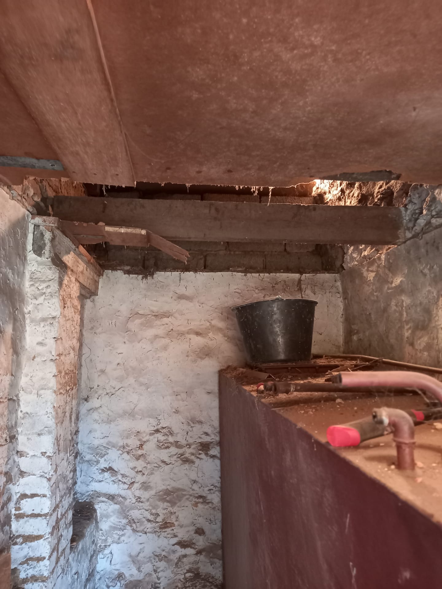

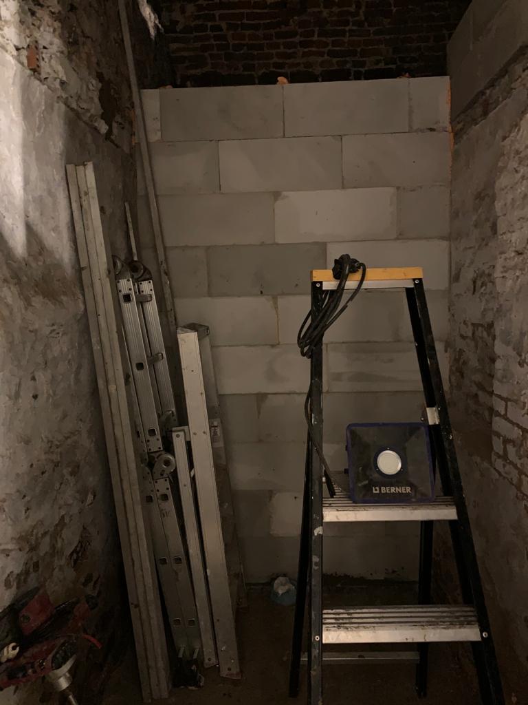

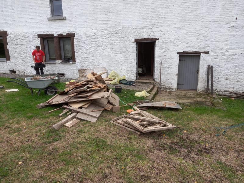

vrouille 1,389 Posted December 19, 2020 Report Share Posted December 19, 2020 (edited) me voilà aussi lancé dans les travaux ! but créer des toilette dans le hall d entrée à la place de l'ancienne citerne à mazout pour remplacer les actuelles qui sont dans la cuisine ... étape 1 sortir la citerne et l'évacuer dans les règles de l'art hummm la belle boue seconde étape démonter le mur en pierre c'est là que tu te rends compte que la poutre est simplement posée sur une rangée de brique bon rien de grave pour le moment car cette partie là n'est pas aménagée j'avais du nettoyer le mètre de crasse avant On déblaie et on tombe sur les anciennes couches on fait entrer les arrivées dalle coulée et on remonte un mur qui vient soutenir la poutre du haut et le renforcer sur son long plus en bloc ytong dans le fond (on laisse un cagibi pour la chaudière) bon je n ai évidement pas monté les blocs ^^ Edited December 22, 2020 by vrouille 3 Quote Link to post Share on other sites
ondolina 2,797 Posted December 19, 2020 Report Share Posted December 19, 2020 (edited) les joies de la rénovation , la poussière et les surprises quand tu soulèves les planchers, mais c'est pour un mieux , courage ! Je sais pas si c'est toi qui utilise la disqueuse, petit conseil , portez un casque de protection auditive et des lunettes de protection . Dans 10 ans , quand tu auras oublié tout ça , et tu retomberas sur ces photos tu te diras "ouf on avait oublié que c'était comme ça avant " Edited December 19, 2020 by ondolina Quote Link to post Share on other sites

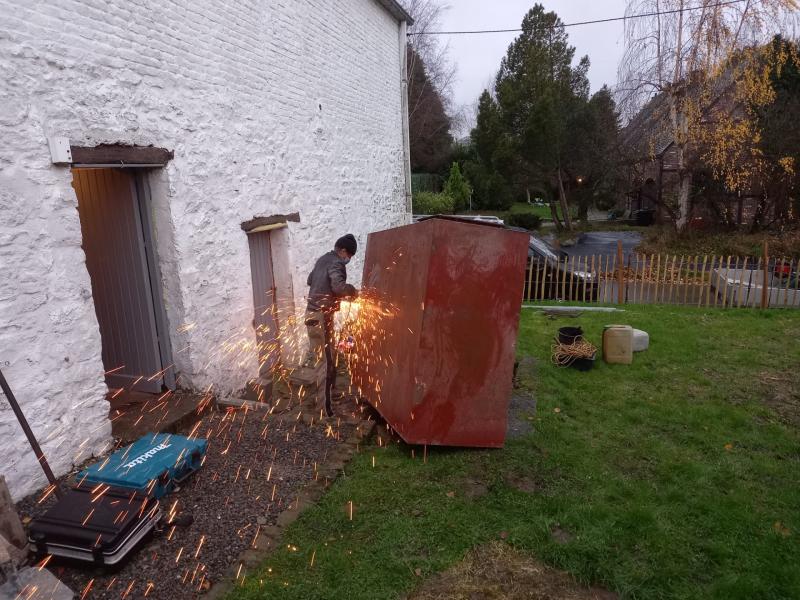

vrouille 1,389 Posted December 19, 2020 Report Share Posted December 19, 2020 non ce n'était pas moi, juste le ferrailleur qui me prenait la citerne dans les règles de l'art, cela m'aurait couter 1000 euros de l'évacuer autant te dire que je ne l'ai pas fait... pourtant je suis dans le métier (enfin presque) 1 Quote Link to post Share on other sites
fbi 1,278 Posted December 22, 2020 Report Share Posted December 22, 2020 Nous on l'a fait dans les règles de l'art (700€ ?)... ce qui te donne une attestation qu'on pourrait éventuellement te réclamer, il parait (je n'en sais fichtre rien, mais ma femme est architecte donc je lui fais confiance pour ça). Quote Link to post Share on other sites
sdon1011 1,731 Posted December 22, 2020 Report Share Posted December 22, 2020 Perso si je n'avais pas fait ça dans les règles de l'art, j'aurais évité de poster des photos avec force détails. C'est public (en tous les cas accessible sans s'authentifier) et on ne sait jamais. 1 Quote Link to post Share on other sites
vrouille 1,389 Posted December 22, 2020 Report Share Posted December 22, 2020 c'est moins de 3000 litres donc aucune obligation en Wallonie. Les règles de l'art étant la vidange, le nettoyage et le dégazage. Il y a peu de risque avec une citerne mazout d’où mon passage via ferrailleur. le principal étant de s'assurer qu'il n'en fou pas partout dans le jardin quand il nettoie la boue (ce qui a été le cas 😄) avancement des travaux gîtage et le mur fini qui reprend la poutre merci @robs pour les conseils 1 Quote Link to post Share on other sites
frans 262 Posted December 22, 2020 Report Share Posted December 22, 2020 @vrouille et la vraie question étant aussi comment est traitée la boue après. Mais c'est vrai que malheureusement le tarif est dissuasif. Dans mon cas citerne de 5000l enterrée à inerter ya moins le choix et le tarif semble plus justifiable. 1 Quote Link to post Share on other sites
vrouille 1,389 Posted December 22, 2020 Report Share Posted December 22, 2020 recyclé dans un poêle à mazout 😛 5000 litres c'est pas une petite en effet Quote Link to post Share on other sites
