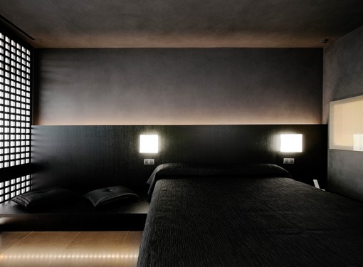

Lio Posté(e) le 3 avril 2012 Posté(e) le 3 avril 2012 Un topic pour y mettre vos questions, idées, techniques... en rapport avec la maison ! Première question, comment on réalise une peinture de ce type? : Eponge? chaux? Citer
Madpear Posté(e) le 3 avril 2012 Posté(e) le 3 avril 2012 C'est un peu loin pour juger, mais je pense que c'est une peinture à texture. Il y en a pas mal en expo dans les grands Bricos. Citer
Lio Posté(e) le 3 avril 2012 Auteur Posté(e) le 3 avril 2012 Pour moi aussi c'est une peinture à la chaux, mais pas certain... Ce qui serait d'ailleurs parfait pour moi car une de propriétés de la chaux est d’empêcher l'humiditer Citer
phil2905 Posté(e) le 3 avril 2012 Posté(e) le 3 avril 2012 Comme Fred, je pense à une peinture à effet, dans ce style là: http://www.levis.info/ambiance/_pdf/7AKB0004_QR_Texture_FR.pdf Lio, entièrement d'accord pour la chaux, tu obtiens un résultat très proche de celui-ci en plus de réguler l'humidité. Tu peux teinter la chaux dans la masse sans soucis, ça donne de superbe résultats. Citer
looping Posté(e) le 3 avril 2012 Posté(e) le 3 avril 2012 La chaux se comporte comment au toucher? Si on la touche avec des vêtements, elle se "fixe" au textile (tache)? Oyi tu es en mode travaux? Citer

phil2905 Posté(e) le 3 avril 2012 Posté(e) le 3 avril 2012 (modifié) La chaux se comporte comment au toucher? Si on la touche avec des vêtements, elle se "fixe" au textile (tache)? Les premières semaines (ou mois) après la pose, le produit reste poussièreux au toucher, donc laisse des traces blanchâtres sur les textiles mais après durcissement complet tu peux mettre un durcisseur de surface totalement incolore qui fixera tout les particules au support. Modifié le 3 avril 2012 par phil2905 Citer
Lio Posté(e) le 3 avril 2012 Auteur Posté(e) le 3 avril 2012 il faut mettre une sous couche avant de peindre à la chaux? Citer
phil2905 Posté(e) le 3 avril 2012 Posté(e) le 3 avril 2012 La chaux est plus un enduit qu'une peinture, à mettre avec une taloche. Il faut que ton mur permette un accroche, donc si c'est un bloc ou un plafonnage "nu", ça ne doit pas poser de soucis, si c'est peint ou autre il faut bien nettoyer et dégraisser le support puis sans doute mettre une accroche pour support non poreux (style bétoncontact ou autre) Citer
Lio Posté(e) le 3 avril 2012 Auteur Posté(e) le 3 avril 2012 Le mur est juste "plafonné" je vais dire... 1 Citer
phil2905 Posté(e) le 3 avril 2012 Posté(e) le 3 avril 2012 lol ! Tu peux mette de la chaud direct dessus (tu as pris quoi comme peinture pour ton tag? ) Je regarde ce soir pour un "guide de pose" plus précis. Citer

phil2905 Posté(e) le 3 avril 2012 Posté(e) le 3 avril 2012 Un peu plus d'infos pour la chaux. 2 solutions possibles en fait, 1. Faire une "peinture" à la chaux, mélanger la chaux (naturelle) avec des pigments, de l'eau et une résine d'adhérence (type Sika latex, superbond...) Tu l'a fait assez liquide et la pose au pinceau, le résultat est sympa, mais l'aspect plus rugeux car pas de possibilité de lissage vu la fine épaisseur. 2. Faire un enduit à la chaux, mélanger la chaux (naturelle) avec des pigments, de l'eau. tu la pose comme un plafonnage (épaisseur +/ 1cm) et au fur et à mesure qu'elle prend, tu peux lisser et relisser avec une platresse afin d'avoir un résultat lisse comme un beau plafonage mais avec les nuances de la chaux. Dans les 2 cas, y mettre un durcisseur de surface après sèchage et un gros plus pour les poussières et autres. Si tu n'est pas certain de l'accroche, un primer type bétoncontact est tjs très sécurisant. Voilà... en espérant d'avoir un peu éclairci la chose Citer
