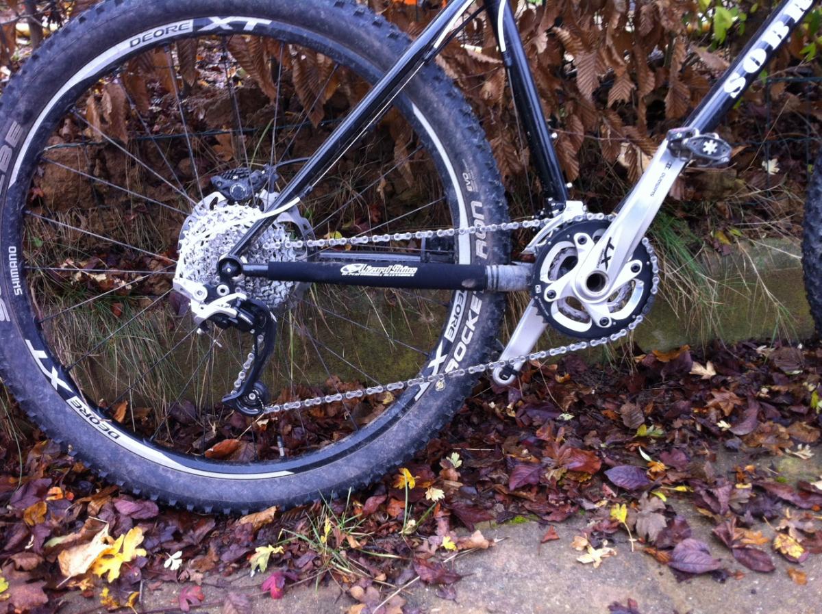

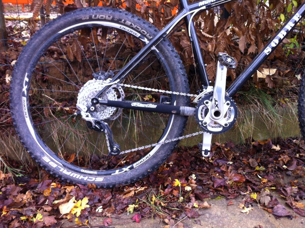

Rilles Posté(e) le 16 décembre 2012 Posté(e) le 16 décembre 2012 Hello, Petite question, j'ai suivi les recommendations habituelles pour définir ma longueur de chaine (grand plateau, grand pignon sans passer par le dérailleur + 2 maillons). En nettoyant le vélo, je m'aperçoit que la face intérieure sur le haut de la chape du dérailleur est un peu usée. En vérifiant, il s'avère que quand je croise au maximum, le dérailleur arrière est tellement tendu que la chape vient frotter contre le pignon. Est-ce qu'en 2x10 il faut mesurer la longueur de chaine différemment ? J'ai fait 2 photos pour montrer l'état du dérailleur pour des rapports "normaux". A vue d'oeil, ça vous semble bon ? Thanks Citer
Bikeman Posté(e) le 16 décembre 2012 Posté(e) le 16 décembre 2012 Il faut que tu règles la hauteur du galet supérieur avec la 3ème vis de réglage du dérailleur pour faire "descendre" la chape. Citer
Francis-dh Posté(e) le 16 décembre 2012 Posté(e) le 16 décembre 2012 salut Gilles, si la roulette sup du dérailleur vient toucher la cassette il faut serrer la 3èm vis du derailleur pour le reculer , un tour a la foi , au plaisir, Francis. Citer
