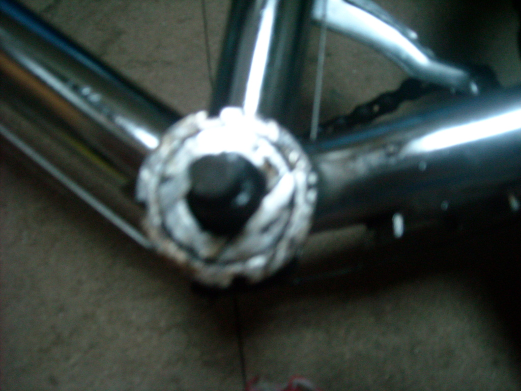

Petite question sur un boitier de pédalier qui :@ J'ai sur mon diamond, un boitier de pédalier a démonter (il est mort depuis quelques années). C'est un système bizarre, y a pas de quoi visser/dévisser du coté pédalier Voilà une vue de l'autre coté post-4397-001595000 1288533163_thumb.jpg C'est pas très visible mais mon APN a du mal a gérer la présence de l'axe Donc en fait de chaque coté de l'axe de pédalier y a place pour mettre une clé de 16, et dans le cadre même j'ai 4 encoches Une idée du sens de démontage? les encoches dans le cadre c'est pour utiliser un outil pour démonter le boitier? si non c'est pour quoi? merci

Une idée du sens de démontage? Si mes souvenirs sont bons c'est du campa et filets droits de chaque côté pour le sens de démontage.
les encoches dans le cadre c'est pour utiliser un outil pour démonter le boitier? Oui il te faut un outil spécifique pour démonter ce type de boitier.
Edited by Bikeman
Julien, tu es sur que les 4 encoches font partie du cadre? Car moi, je dirais que justement c'est là que tu dois devisser le boitier. Mais pas facil à dire comme ça.
Bon je viens de jouer au photographe avec un éclairage déporté (ma frontale)
Bikeman, c'est un vtt enfant, sur que c'est du campa? enfin je vais passer chez un bouclard pour voir
Edited by dj_

Non je ne suis pas certain. Le fait que tu me dises que c'est un vtt enfant me rafraichi un peu la mémoire. Tu sais faire une photo de l'autre côté du pédalier? Si je me souviens bien, c'est une rondelle qui permet au boitier de ne pas se dé serrer. Il faut que tu la dévisse. Si tu n'as pas l'outil qui va bien --> WD40 puis utilise un pince grip ou universelle. Normalement c'est un peu plus grand en diamètre que le boitier du carde. Ensuite tu pourras démonter le boitier par le côté pédalier. Mais sans photo de ce côté je ne suis pas certain à 100%.
Je viens de regarder l'autre coté et on dirais que l'usage du WD40 a permis de nettoyer un peu ce coté là, et donc de voir qu'il y 2 marques (j'oserais même pas mettre de photo du pédalier tellement il est crade)
il semblerait donc qu'il y aie de quoi mettre une pince universelle
Edited by dj_
Ça y est, ça me revient ;-) en voyant les photos.
Tu dévisses la rondelle côté opposé transmission avec ça puis tu dévisses le boitier côté transmission avec ça
Et ce n'es pas du campa :$ mais tu t'en doutais.
Et ce n'es pas du campa Image IPB
