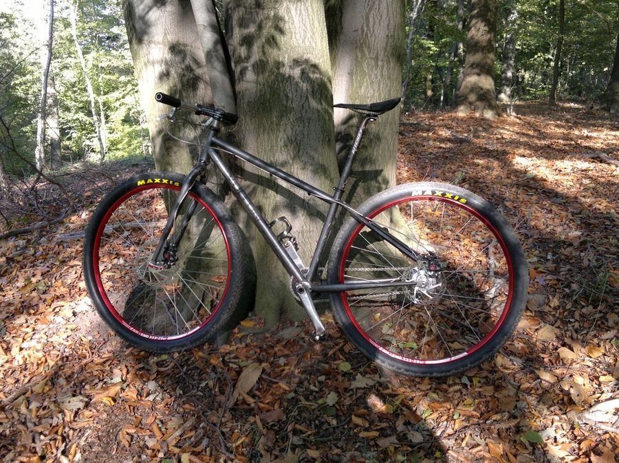

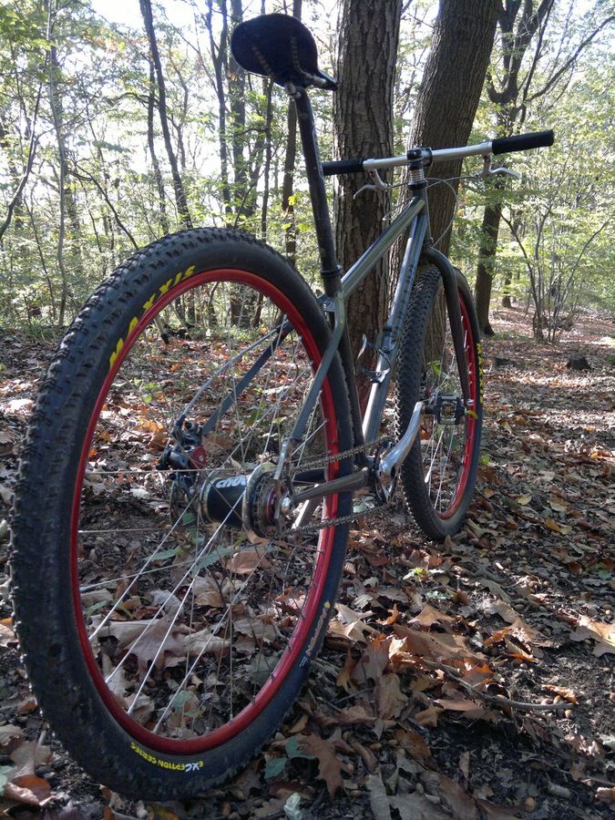

Puisqu'on parle acier, 29er et SS, voici deux photos du mien, avant finalisation (tds, potence et cintres provisoires pour trouver ma position), et présentation en bonne et due forme pour une fois. Voire même concours, si toujours à temps pour 2011... Cela fait 3 week-ends que je roule avec. J'adore :)post-1523-077309400 1320759948_thumb.jpg post-1523-098586500 1320759958_thumb.jpg

tu peux nous en dire un peu plus en attendant ?
ahahaaaa moi je sais :D il est magnifique, fabrice, bravo
On dirait la typo Sobre
très belle engin a voir...bienvenue chez les "retrogrades" du cyclismes :-# L'acier,le SS et accessoirement le 29er sont des pures moments de bonheur ce sont des leviers PAUL ?
Edited by BrunoD
Joli ! C'est quoi le développement?
Merci :)
oui ce sont des Paul Love Levers compact.
Pour les freins, au début j'ai voulu mettre un disque de 185 derrière aussi, mais il ne passait pas dans les bases. Je suis donc redescendu sur un 160. Finalement ce n'est pas plus mal car le grip du pneu arrière aurait de toute façon bridé la puissance d'un 185.
Développement 33-20 : c'était un peu l'inconnue, mais ça se révèle être bien choisi pour un début je trouve... Vu ma région, c'est déjà assez dur ainsi ! :)
Peut-être qu'après quelques temps, je développerai plus de force et pourrai me permettre une dent en plus devant, voire une en moins derrière...
Je devrais j'espère recevoir 2-3 babioles avant le w-e... sinon ben ce sera après ; nouvelle tds, nouveau cintre.
La potence sera un peu plus longue à arriver... (Après la WCS 90mm, j'ai roulé une rando avec une F99 120mm et curieusement, je me sentais aussi bien qu'avec la 90 ! J'ai donc commandé une 110...)

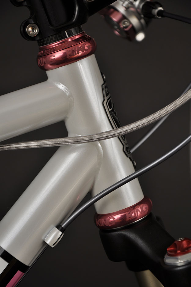

Je pose ma question ici car à ma connaissance ça ne concerne que des cadres aciers nelle génération, mais quelqu'un peut il me dire en quoi consiste ces nouveaux standards XX44 ? (Genesis semble les utiliser sur ses modèles 2012) Visuellement, ça colle mieux qu'une douille conique ou 1.5 sur un cadre acier et ses petits tubes, et ça permettrait de passer un pivot conique dedans (si j'ai tout compris) Qqu'un a des infos techniques là dessus ?? merci ;)
J'ai ça comme douille sur mon nouveau Lynskey. Avec ça, tu peux: - soit mettre 2 coupelles semi intégrées 44mm pour fourche 1 1/8 ex: Chris king inset 1 - soit mettre une cuvette haute semi intégrée 11/8 et une cuvette externe 44mm dans laquelle peut passer un pivot conique. Ex: Chris king inset 7 Évidemment, les base plate sont différentes.

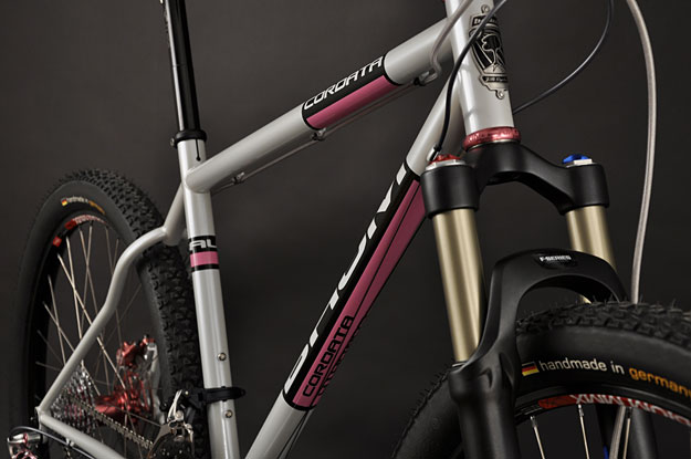

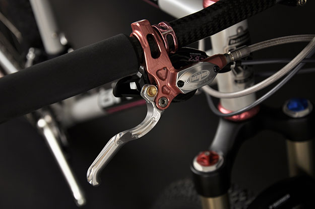

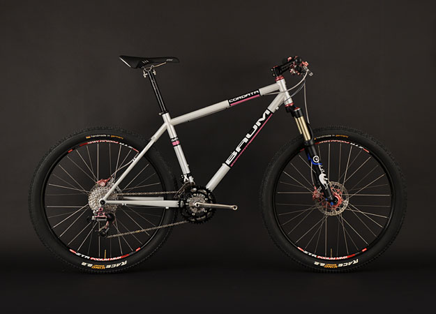

Leur titane est pas mal non plus
Image IPB
mais on quitte l'acier là
edit: wouah
Image IPB
Edited by loute
J'aime pas les stickers sur le titane, on dirait un cube... Et les roues xtr sont nié de m'goût non plus! Par contre la Porsche... :)
Je me trompe peut être mais je me demande si skyde ne travaille pas avec lui pour ses séries haut de gamme , enfin, les custom Il est assez connu pour le ti en effet :)
Skyde fait souder en chine..peut-être que Beaume aussi alors
Hmm, oui, pour ses séries classiques, mais Pour les séries ultimo, je me souviens avoir vu son nom associé à baum dans un forum français, mais bon, ça remonte à un an ou deux...
je connaissais pas les VTT Baum, mais ses route, oui. Il a une super réputation..
ça été évoqué mais pas confirmé me semble t'il , mais la série ultimo c'est un peu comme ses aciers, je pense qu'il ne doit y en avoir beaucoup en circulation ..si il y en a
si j'avais les sous j'irais bien à la NAHBS...pour choisir un cadre
Je suis moyennement fan de cette forme de cadre un peu "cruiser" (et accessoirement du paint scheme)... mais la qualité de la réalisation est très élevée !
