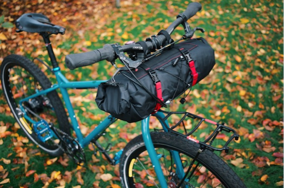

maximedouillet Posté(e) le 12 février 2016 Auteur Posté(e) le 12 février 2016 C'est vrai que la transmission de Thomas paraît intéressante mais petite réflexion sur le sujet : J'ai investi l'an dernier dans ce genre de produit ( voir image ) Il s'agit d'une mâchoire dans lequel glisser un long sac étanche. Du coup cela rend le tout assez large. Et j'ai peur que ça ne passe pas en largueur dans le cintre route du vélo. Vous en pensez quoi ? Du coupe une alternative est possible Un groupe sram GX pour avoir des changement de vitesse VTT avec un pédalier rival 1 http://www.chainreactioncycles.com/be/fr/groupe-complet-sram-gx-1x11-vitesses-/rp-prod142205 http://www.chainreactioncycles.com/be/fr/pedalier-sram-sram-rival-1-/rp-prod136595 avec ce genre de cintre comme sur mon fixie :http://www.bicyclestore.fr/fr/guidon/10001694-eastwood-2900100078429.html# mais on tourne déjà au alentour des 600euros sans les freins, il n'y a pas de miracle :))

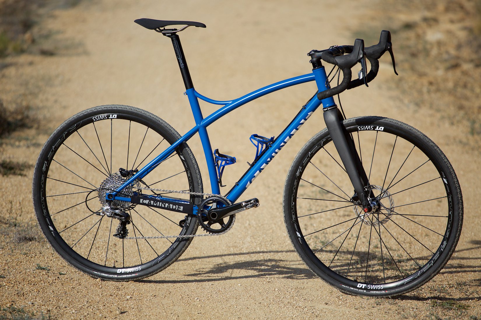

piou Posté(e) le 12 février 2016 Posté(e) le 12 février 2016 Le 11 février 2016à11:18, ptitjid a dit : Attention tout de même qu'un groupe mono, si tu veux faire de la route et d'éventuels triathlons. Ça risque quand même d'être juste juste... Avec mon mono en plateau de 40 dents et ma cassette 10/42, je passe assis dans de la pente à 20% sur le 40/42, et j'ai encore de l'allonge jusque 52-53km/h sur le 40/10. Ca fait quand même une belle plage d'utilisation, même en route. Après, il y a de bons trous dans la cassette, c'est pas toujours évident de trouver le bon rapport. Je l'ai roulé plusieurs fois dans les bois, ça passe bien avec ces rapports. Si je pars en voyage itinérant, chargé, je mets un plateau de 36 ou 38 et je grimpe aux murs. Je trouve ça très polyvalent.
piou Posté(e) le 12 février 2016 Posté(e) le 12 février 2016 il y a 21 minutes, ptitjid a dit : ces caminade Idem!
fbi Posté(e) le 12 février 2016 Posté(e) le 12 février 2016 celui-ci est mieux que les autres (moins baroque, on va dire...)

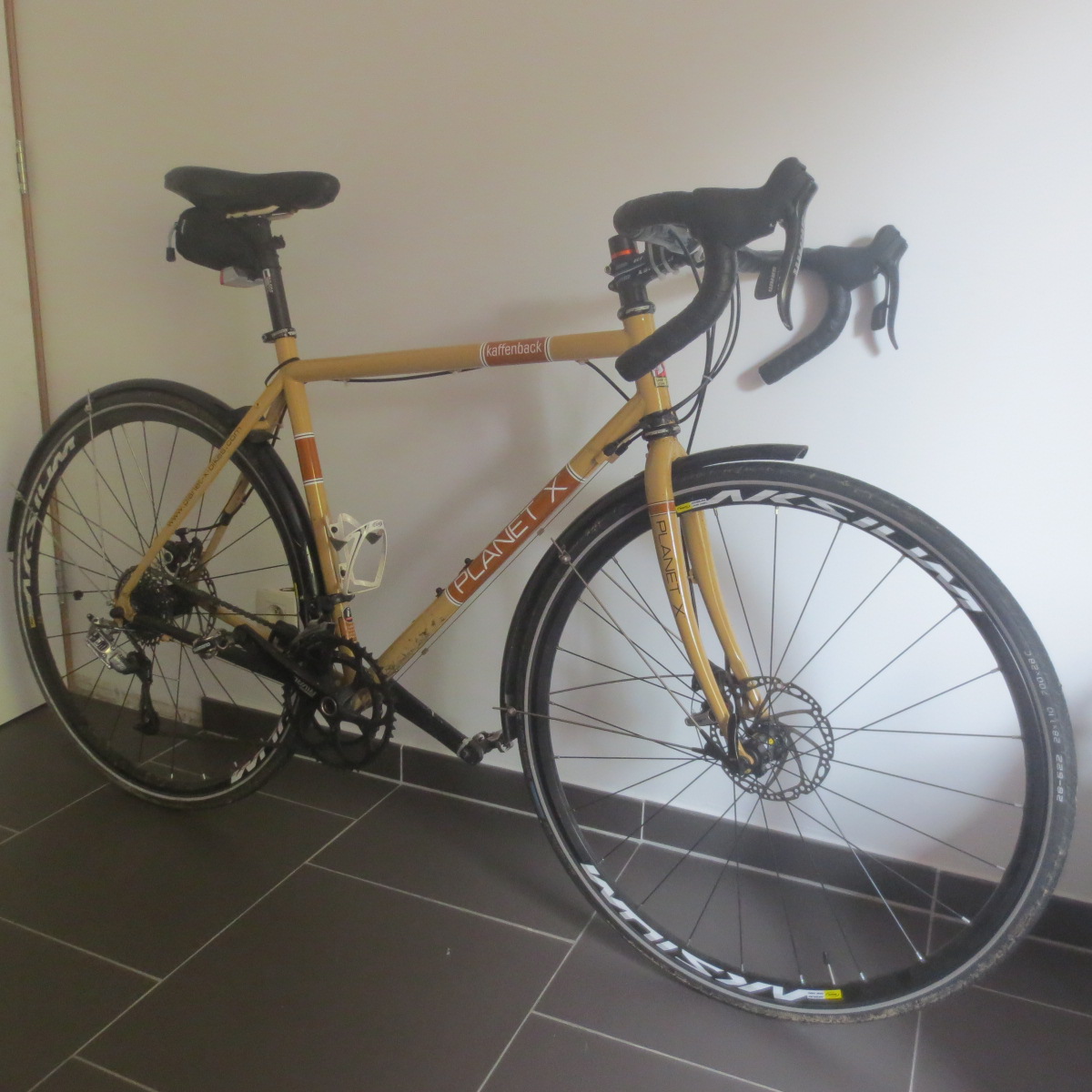

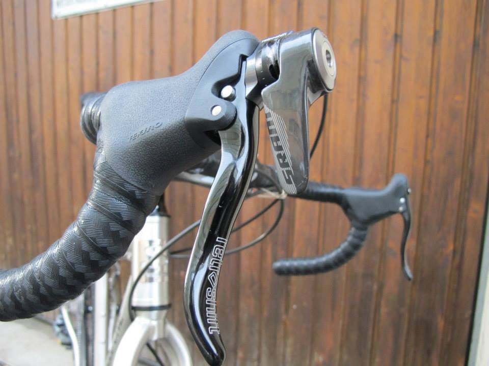

fbi Posté(e) le 23 février 2016 Posté(e) le 23 février 2016 23 minutes ago, carvin2004 said: tu peux aussi trouver des retroshifters qui ont leur petit succès en mode "gravel" Je confirme ! J'en ai un (en 1x10) sur mon "espèce de gravel" et je suis très content de l'ergonomie. Je trouve juste ça fort cher pour ce que c'est, càd une paire de leviers de freins Tektro à 20€ environ (je sais, j'en ai !) un peu modifiés pour accueillir un shifter Microshift pas très cher non plus.

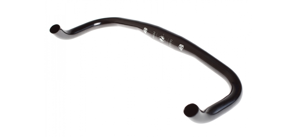

piou Posté(e) le 23 février 2016 Posté(e) le 23 février 2016 Un cintre Cowbel ou Cowchipper de chez Salsa, avec l'évasement ça peut passer ;-) J'ai le Cowell sur mon gravel, c'est top. C'est à se demander si j'en mettrais pas bien un sur mon route tellement ça améliore l'ergonomie des manettes. Bombtrack vient de sortir un cintre du même genre, le Beyond Bar qui sera dispo en mars. Personnellement, je garderais un cintre et des manettes typés route pour l'utilisation visée. Au pire, tu peux aussi monter une fourche acier Salsa ou autre avec des inserts pour mettre des Anything Cage, ça permet aussi d'y mettre des sacs étanches ou des réserves de flotte.
maximedouillet Posté(e) le 23 février 2016 Auteur Posté(e) le 23 février 2016 j'avais trouvé ce cintre : https://www.bike-components.de/fr/DEDA/CronoNero-31-OS-Zeitfahrlenker-p18507/ en 46 cm de large. ça commence à être correcte niveau largeur pour un cintre type course je crois? Mais en effet niveau ergonomie ce n'est peu-être pas optimal. Une des raisons pour lesquelles je voulais opter pour cela c'est parceque je trouve le groupe sram rival 1 assez cher... 779 euros : https://www.bike-components.de/fr/SRAM/Rival-1-Gruppe-1x11-hydr-Scheibenbremse-GXP-p46609/ --------------------------------- Alors qu'avec un mix transmission sram GX / pedalier sram rival 1 / frein sram guide + disques : j'économises presque 200 :/ --> 590 détail pour ceux que ça intéresse : freins disques sram guide : 155euros + 60 disques 10 adaptateurs 220https://www.bike-components.de/fr/SRAM/Guide-R-v-h-Set-Scheibenbremse-p45408/https://www.bike-components.de/fr/SRAM/Centerline-6-Loch-Bremsscheibe-1-teilig-p39676/ pédalier sram rival 1 : 135 euroshttps://www.bike-components.de/fr/SRAM/Rival-1-GXP-11-fach-Kurbelgarnitur-Modell-2016-p43828/ groupe sram gx : 229 euroshttp://www.bike-discount.de/fr/acheter/sram-gx-1x11-speed-upgrade-kit-512253/wg_id-391

jonacannondale Posté(e) le 25 février 2016 Posté(e) le 25 février 2016 ce Dahon en ultegra DI2 sur le lien que tu viens de poster !!!!!!!! @Carvin et @fbi : z'avez plus d'infos sur ces retroshifters ? j'avais jamais vu . ça a l"air super interessant..... merci (lien, prix, compatibilités...)
tchiptchip Posté(e) le 25 février 2016 Posté(e) le 25 février 2016 Y a une liste assez complète des gravel bikes sur le marché (US en tout cas) qui circule en ce moment sur plusieurs forums: http://www.cyclingabout.com/complete-list-of-all-road-gravel-grinder-adventure-road-bikes/ Sinon, les bulhorn je ne sais pas, mais les prolongateurs de contre-la-montre, c'est assez courant sur le Tour Divide
fbi Posté(e) le 25 février 2016 Posté(e) le 25 février 2016 2 hours ago, jonacannondale said: @Carvin et @fbi : z'avez plus d'infos sur ces retroshifters ? j'avais jamais vu . ça a l"air super interessant..... merci (lien, prix, compatibilités...) ici : http://gevenalle.com/product-category/shifters/ moi j'ai les CXV1 10v (pour tirage de cable "VTT", utilisés avec des freins disques à cable Shimano. Et 1x10v, utilisé avec dérailleur VTT 9V Shimano) Il y a un site pour commander en Europe (gevenalle.eu) Ce que je disais sur leurs prix : leviers de freins seuls = 29$, leviers avec un shifter = 149$, avec deux shifters = 199$. Il y a comme un problème !
