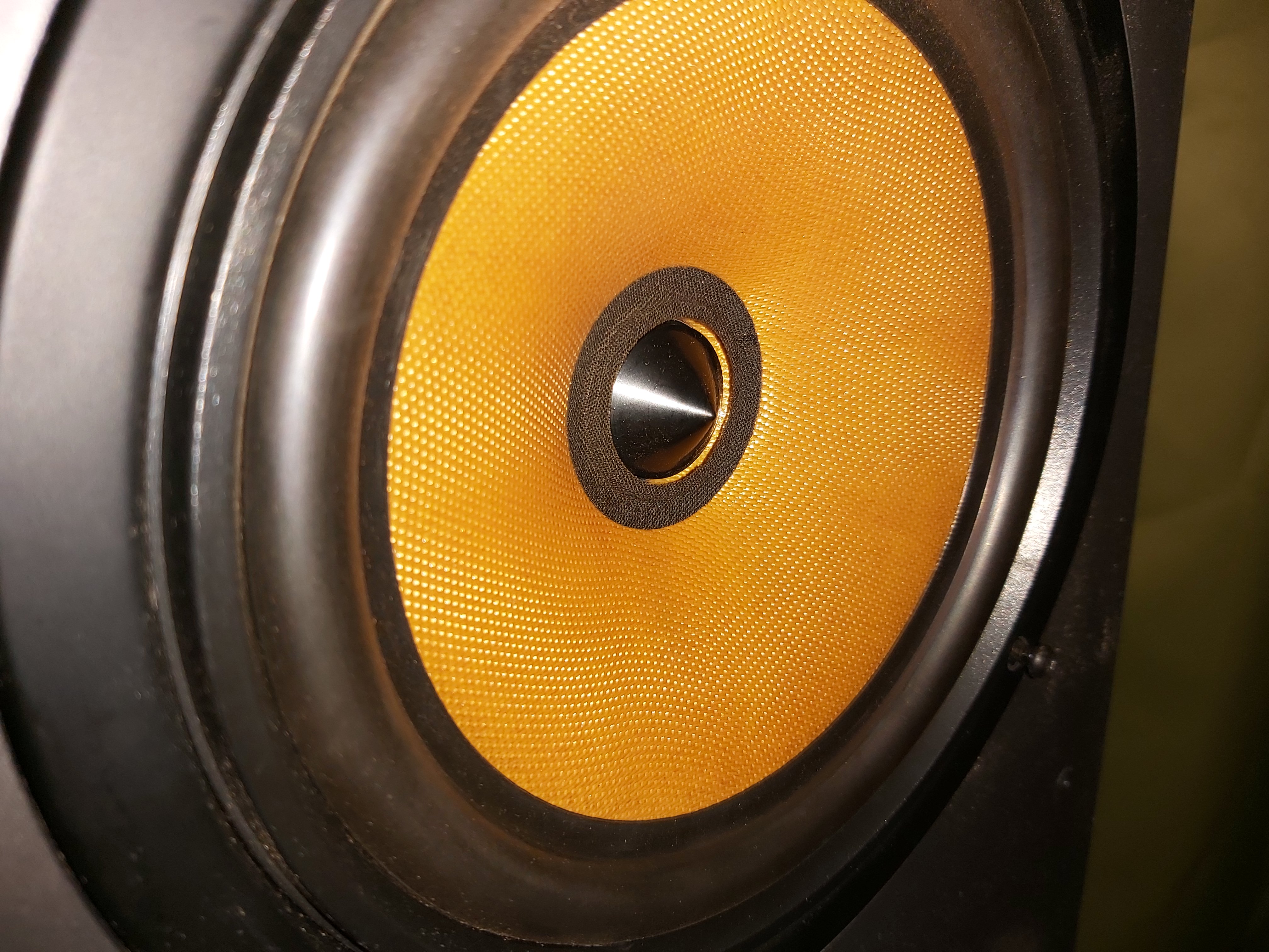

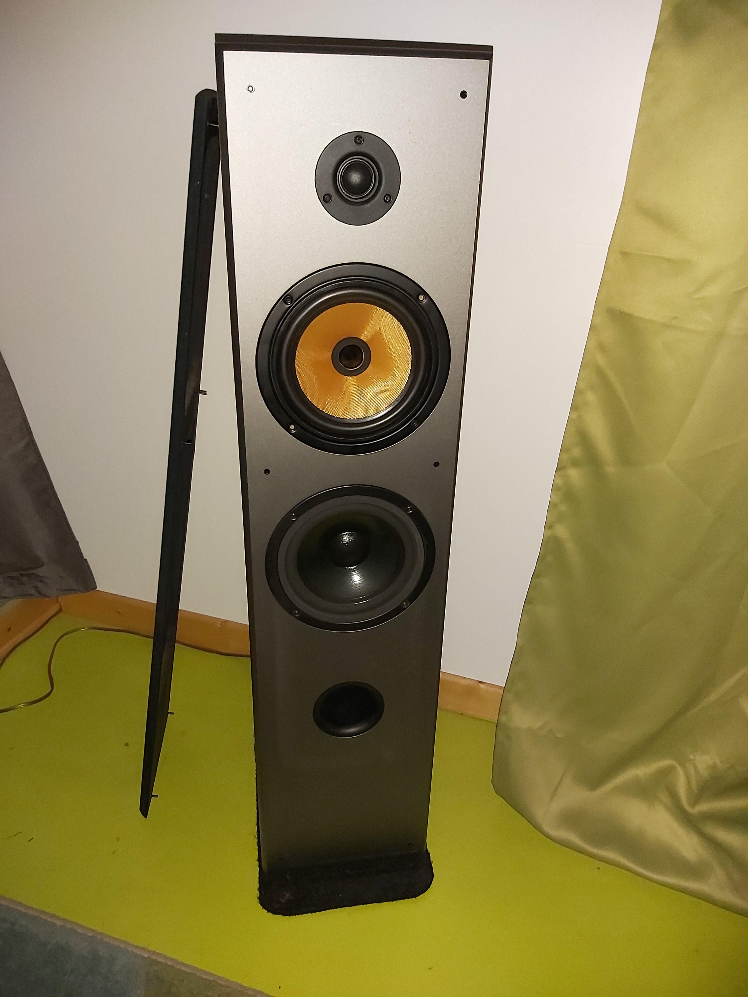

gilou Posté(e) le 28 janvier 2021 Posté(e) le 28 janvier 2021 (modifié) j'ai des Cabasse antigua ( je trouve que ça marche vraiment bien ça ) et des Davis DK 290 ( dont un hp qui buzze , ça y est je me suis enfin décidé a en commander un nouveau ( ou le faire reparer ) Modifié le 28 janvier 2021 par gilou Citer
Tifox Posté(e) le 28 janvier 2021 Posté(e) le 28 janvier 2021 @spin J'ai finalement acheté ceci en récepteur bluetooth, il était en promo à -25%. Il fonctionne très bien pour mes oreilles, que ce soit branché en optique ou en jack (vers cinch sur l'ampli) https://www.amazon.de/gp/product/B07QXZHY4G/ref=ppx_yo_dt_b_asin_title_o00_s00?ie=UTF8&psc=1 Citer

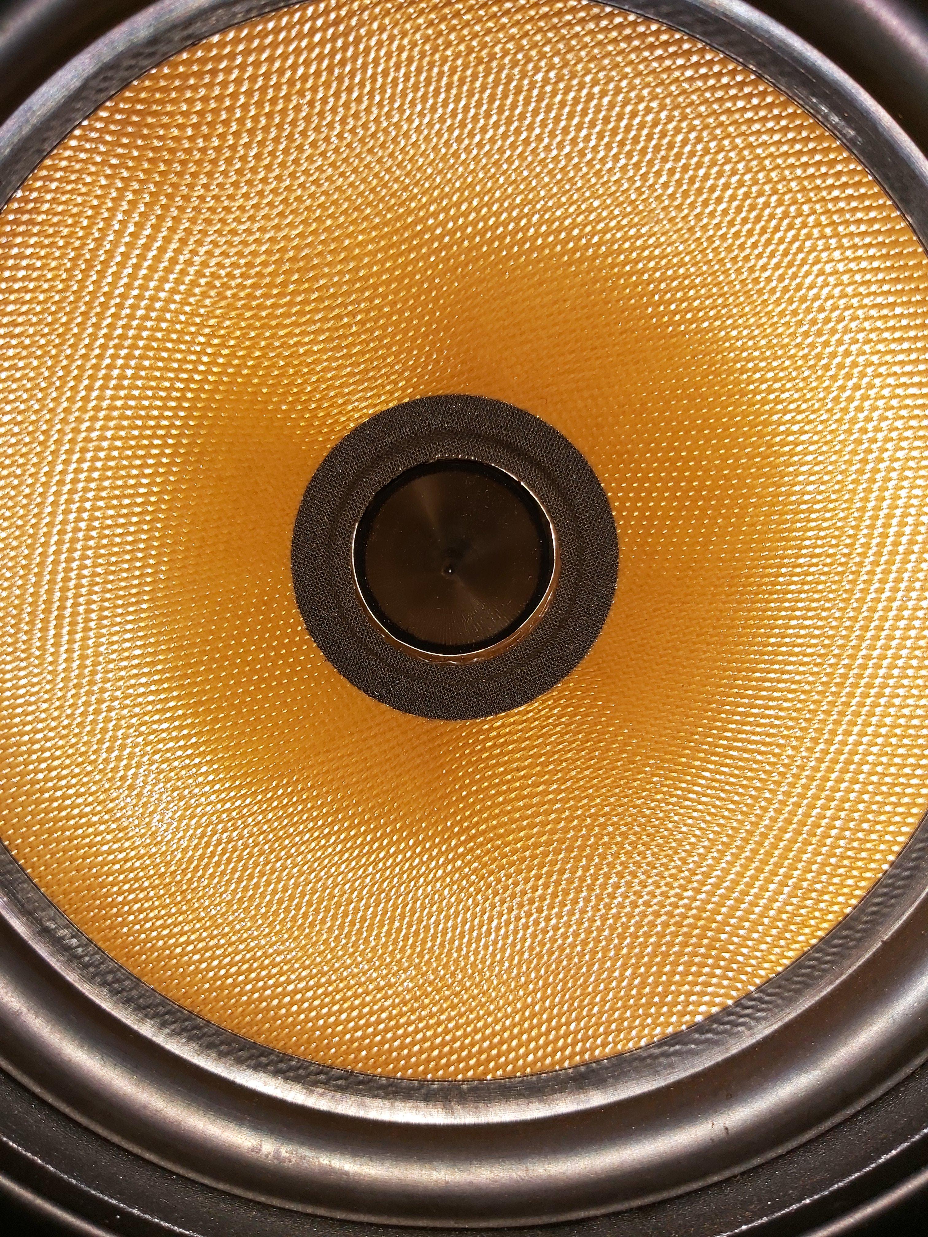

gilou Posté(e) le 28 janvier 2021 Posté(e) le 28 janvier 2021 (modifié) Il y a 5 heures, gilou a dit : Davis DK 290 ( dont un hp qui buzze , en fait je pense que c'est un probleme mecanique : la partie mobile vient frotter sur le cone quand j'appuie dessus (pas sur l'autre enceinte ) c'est legerement excentré . je peux essayer de decouper au cutter la petite collerette a l'endroit ou cela frotte ? le buzz s'amplifie avec le volume Modifié le 28 janvier 2021 par gilou Citer
ondolina Posté(e) le 28 janvier 2021 Posté(e) le 28 janvier 2021 question , il me semble que cette partie devrait être normalement recouverte par un petit cône arrondi , c'est toi qui l'a retiré je suppose, je pense que c'est l'ensemble du cone qui est décentré mais soit foutu pour foutu , tu peux tenter de retirer le mm de tissu qui dépasse en haut à gauche , avec délicatesse, sans que la matière retirée ne rentre dans l'interstice Sinon 'Pasop chrono" se trouve dans cette zone un aimant assez puissant , ton cutter risque d'aller se coller dans le cone. Citer
gilou Posté(e) le 28 janvier 2021 Posté(e) le 28 janvier 2021 non non je n'ai rien enlevé le cone du milieu est un materiau tres dur Citer
Invité Posté(e) le 29 janvier 2021 Posté(e) le 29 janvier 2021 Ce serait pas un hp full range avec un medium aigu au centre? Citer
fbi Posté(e) le 29 janvier 2021 Posté(e) le 29 janvier 2021 Démonte toujours le HP pour voir derrière si le cone ne peut pas être légèrement déplacé, on ne sait jamais... Sinon, pourquoi pas, légèrement couper au cutter. Si le son n'est pas bon, tu n'as pas grand-chose à perdre. Au pire, tu remplaces l'élément : https://www.toutlehautparleur.com/univers-des-marques/davis-acoustics.html Je ne suis pas du tout expert mais je suis étonné de ce genre de construction que je n'avais jamais vue. Je parle du trou au centre de la membrane et du cone fixe. C'est ce cone ou dome qui est d'habitude mobile et qui est relié au bobinage et transmet le mouvement à la membrane. Ce serait un HP passif (sans bobinage, non alimenté, qui bouge avec l'air du caisson) ? Dans ce cas, je pensais que cela devait être "étanche" pour bien réagir au mouvement de la colonne d'air. Un spécialiste pour m'éclairer ? Citer
gilou Posté(e) le 29 janvier 2021 Posté(e) le 29 janvier 2021 merci pour l'adresse , je l'avais trouvée . non pas moyen de le deplacer . c'est alimenté . on entend le frottement : 20210129_104233.mp4 Citer
ondolina Posté(e) le 29 janvier 2021 Posté(e) le 29 janvier 2021 (modifié) il faut appuyer avec 3 doigts en triangle autour du centre Modifié le 29 janvier 2021 par ondolina Citer
gilou Posté(e) le 29 janvier 2021 Posté(e) le 29 janvier 2021 (modifié) oui t'as raison mais c'etait pour visibilité . quand j'appuis en trois point le bruit est present aussi la partie centrale se nomme ogive Modifié le 29 janvier 2021 par gilou Citer
ondolina Posté(e) le 29 janvier 2021 Posté(e) le 29 janvier 2021 je pense que la bobine a peut-être fondu , ce qui explique que ça gratte, il faut remplacer , mais foutu pour foutu , tentes de retirer la matière qui semble dépasser sinon démontes et relève le numéro de référence , il semble qu'il y ait moyen de commander les éléments en piècs détachées https://www.toutlehautparleur.com/univers-des-marques/davis-acoustics.html Citer
