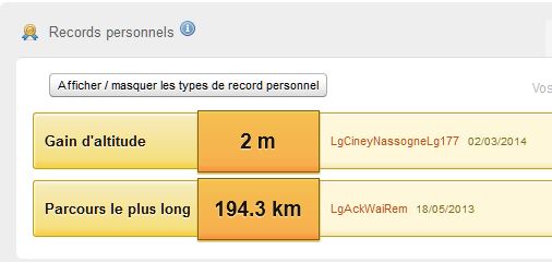

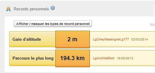

Autre bizarerie avec le D+: mon "Record personnel" de Gain d'altitude est de 2m après ma sortie d'aujourd'hui :-)
post-10451-0-83058300-1393787200_thumb.j
La vérité c est 1681m
