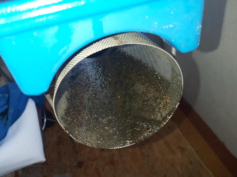

Daso Posté(e) le 21 novembre 2022 Posté(e) le 21 novembre 2022 ok j'ai trouvé j'ai fait un test en retirant mon filtre et plus aucun soucis. mon nouveau filtre a une maille trop fine et du s'encombrer trop vite. Je vais aller chercher un nouveau avec une maille plus grosse. cela, dit je me rend compte sans filtre que mon eau n'est pas propre du tout. va falloir que je vide la citerne et la fasse nettoyer 😕 2 1 Citer

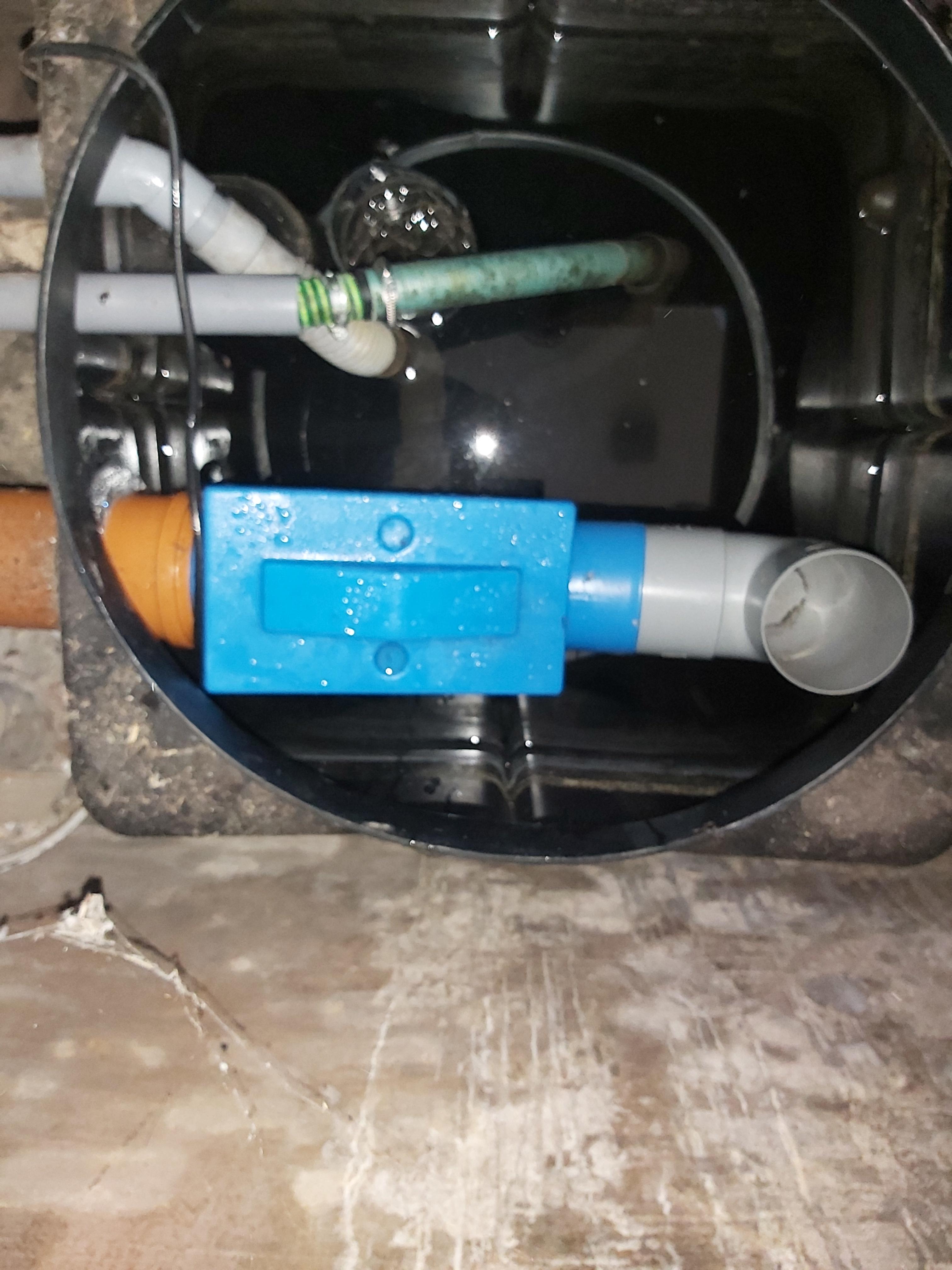

hman32 Posté(e) le 21 novembre 2022 Posté(e) le 21 novembre 2022 (modifié) @gilou je pense que David parle d'un filtre/Crépinne a l'entrée et toi tu parle d'un collecteur/filtre là ou l'eau de pluie arrive des toits Dans le cas du filtre/collector il devrait être visible sans vider vu qu'il est situé au point le plus haut de la citerne@Daso +/- 170€ pour vider ET nettoyer la citerne Modifié le 21 novembre 2022 par hman32 1 Citer
gilou Posté(e) le 21 novembre 2022 Posté(e) le 21 novembre 2022 il y a 15 minutes, hman32 a dit : Dans le cas du filtre/collector il devrait être visible sans vider vu qu'il est situé au point le plus haut de la citerne oui c'est ce que j'ai pris en photo c'est celui qui empeche les crasses d'aller en citerne . Citer

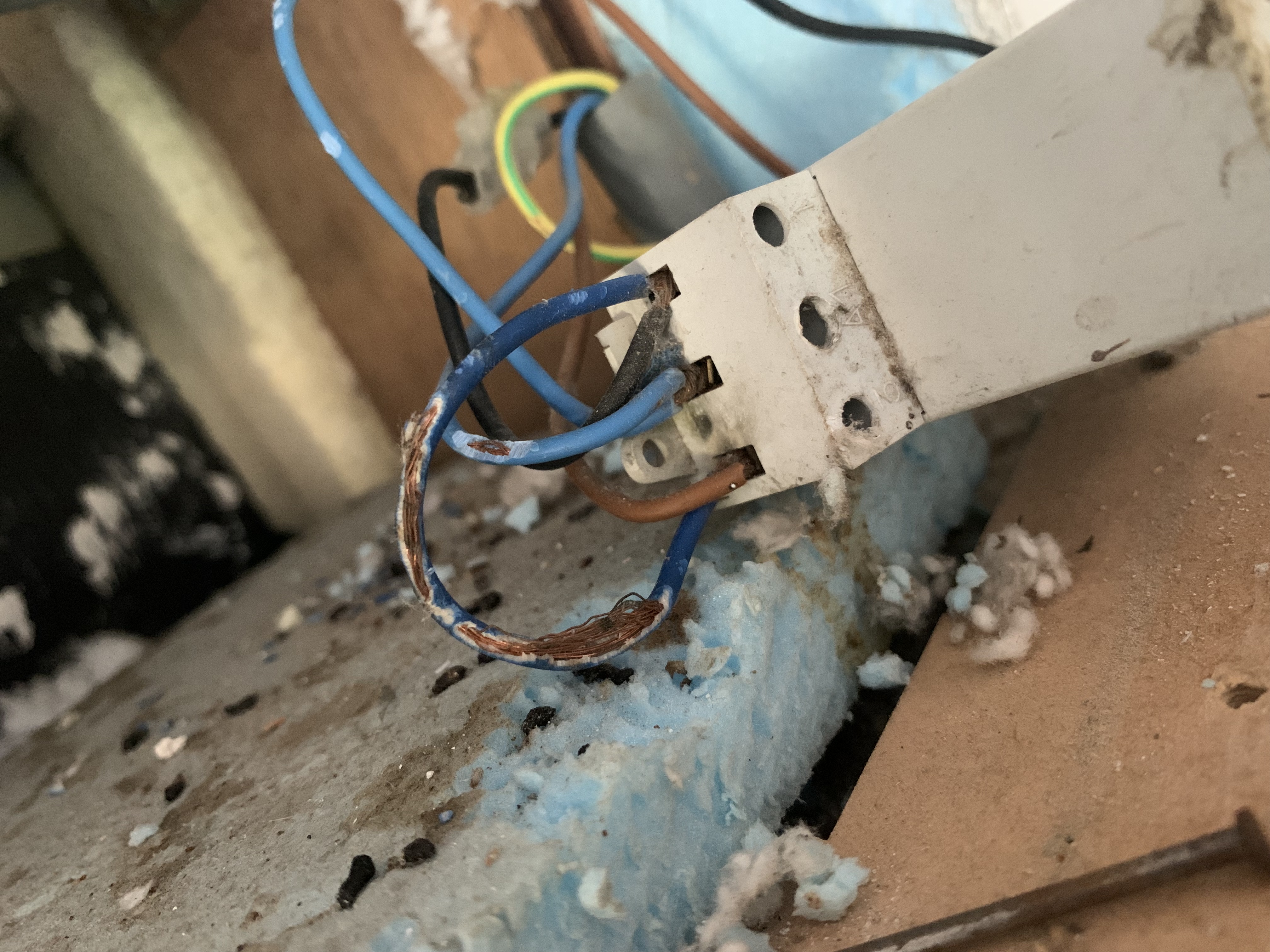

ondolina Posté(e) le 25 novembre 2022 Posté(e) le 25 novembre 2022 je ne résiste pas à partager, trouvé dans un volet intérieur d'une porte qui donne sur la veranda, putains de souris qui ont même bouffé l'isolation dimu câble qui arrive au relais ! de toutes façons je vais tout remplacer et avant de refermer je ferai comme me le disait mon plafonneur wallon , "tu maques des sachets de poison partout dans tes faux plafonds comme ça tu seras tranquille ... " j'ai même dû démonter les autres bacs de volets pour retirer et aspirer les isolations complètement fragmentées qui tombaient à l'extérieur à chaque fois qu'on bougeait les volets . Citer
centurus Posté(e) le 26 novembre 2022 Posté(e) le 26 novembre 2022 Ça me fait penser a une belle chez moi ça. En démontant l'ancienne installation électrique, j'ai retrouvé un cadavre de souris avec les dents encore plantées dans un câble 😂 3 Citer
Daso Posté(e) le 3 décembre 2022 Posté(e) le 3 décembre 2022 Voilà. On a nettoyé la citerne. vidé 10.000L dans la rigole 😔 et gros nettoyage. Il y avait besoin. les voisins ont cru à une fuite dans la rue 😅😂 j’en ai même un qui est venu voir si tout allait bien 🤩 j’attends la pluie maintenant. Vite remplir ça. 2 Citer
