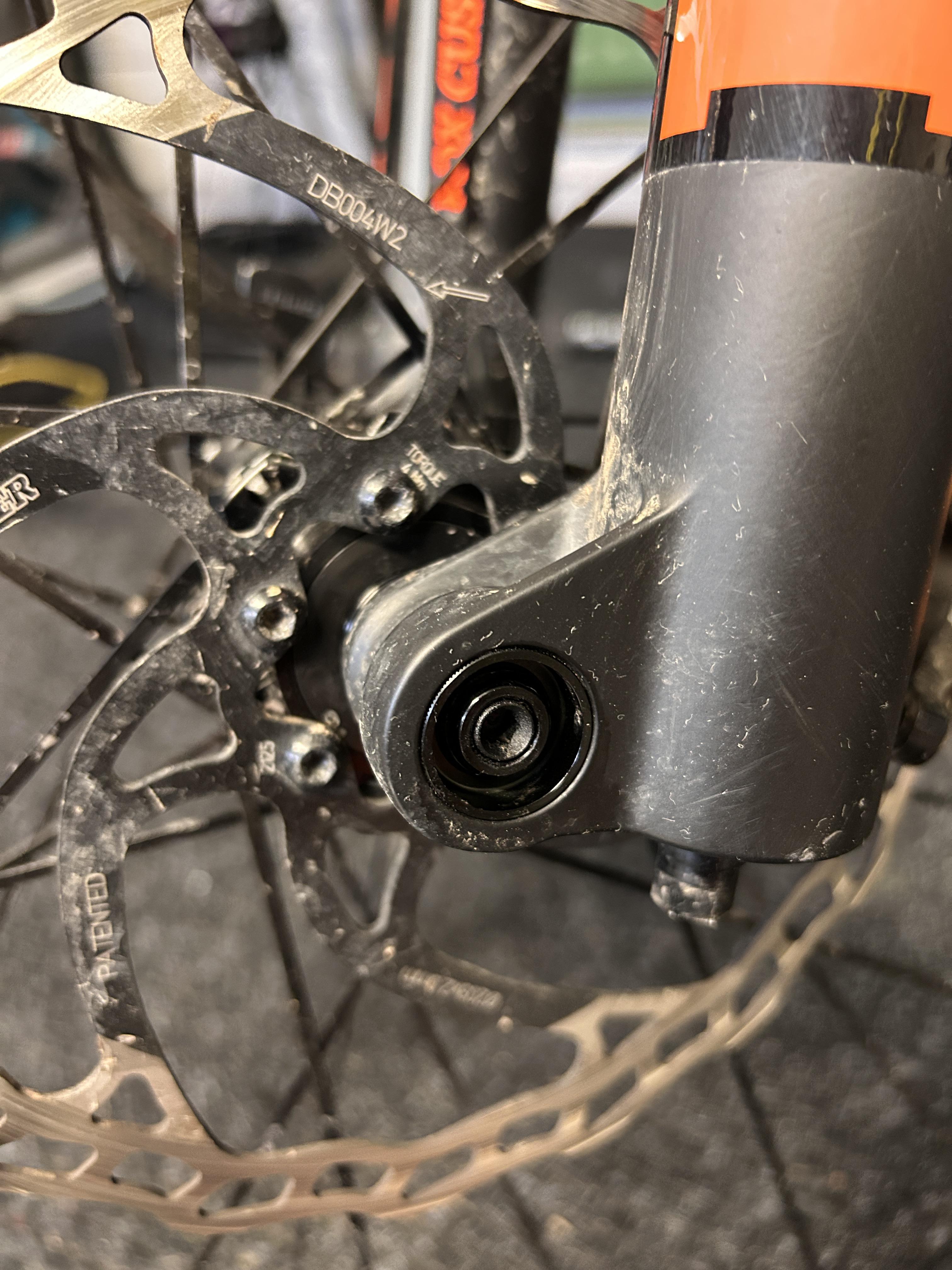

Krutor Posté(e) le 1 novembre 2023 Posté(e) le 1 novembre 2023 Yo, j’ai une 34 élite première monte sur un Stump. J’ai mis une autre de paire de roues. Pour bien faire je dois toucher à la partie filetée pour assurer un couple de serrage suffisant. Mais, comme vous le voyez, elle n’est pas conçue pour être placée d’une autre façon 😕… normal ? Pas normal ? @nico suite à la sortie de dimanche Citer
nico Posté(e) le 1 novembre 2023 Posté(e) le 1 novembre 2023 Avec ça, ça devrait aller https://www.bike24.com/p2184078.html 1 Citer
Giskovcycle Posté(e) le 2 novembre 2023 Posté(e) le 2 novembre 2023 La rondelle d'origine, c'est pour un axe à visser, pas avec le levier Q.R. Par contre, c'est étrange que ton vélo soit monté avec un axe Q.R. et cette rondelle non-réglable. Citer
Nic_lestreeteur Posté(e) le 2 novembre 2023 Posté(e) le 2 novembre 2023 (modifié) SI ta fourche est récente (21_23), tu peux régler la tension du levier en jouant avec une clef btr de l'autre côté de l'axe normalement . Modifié le 2 novembre 2023 par Nic_lestreeteur Citer
Krutor Posté(e) le 2 novembre 2023 Posté(e) le 2 novembre 2023 Il y a 10 heures, Giskovcycle a dit : La rondelle d'origine, c'est pour un axe à visser, pas avec le levier Q.R. Par contre, c'est étrange que ton vélo soit monté avec un axe Q.R. et cette rondelle non-réglable. C’est un vélo Covid, monté avec les fonds de tiroir 😀 avec les roues d’origine, ça allait. Mais pas avec du Tune il y a une heure, Nic_lestreeteur a dit : SI ta fourche est récente (21_23), tu peux régler la tension du levier en jouant avec une clef btr de l'autre côté de l'axe normalement . A l’intérieur ? En insérant une clé dans l’axe ? C’est celui estampillé Shimano Citer
Nic_lestreeteur Posté(e) le 3 novembre 2023 Posté(e) le 3 novembre 2023 @krutor : ouep, sur mes 36 de 2021 à 2023 tu règles la tension là. Et l'axe est toujours estampillé shimano 1 Citer
