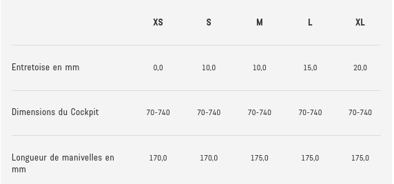

dj_ Posté(e) le 17 juin 2022 Posté(e) le 17 juin 2022 (modifié) il y a 12 minutes, Pili a dit : Il semble que le "standard" de 175mm soit quasi systématiquement celui monté sur la plupart des bikes (qq soit leur taille?). Non sur les petites tailles t'as souvent du 170 Ici avec un canyon comme exemple, normalement je suppose que des marques proposent du 172.5 au milieu mais pas ici (soucis de stock ? ) Ici pour un vélo de route (toujours Canyon) (les 3XS et 2XS sont pour les gens de < 166 cm) Modifié le 17 juin 2022 par dj_ 1 Citer
Pili Posté(e) le 17 juin 2022 Auteur Posté(e) le 17 juin 2022 Vrai que j'ai vu que pour les VTT taille S/XS, il y a svt des manivelles de 170mm proposées. Du coup, la discussion n'est pas si bête que ça si on prend un cas de figure qui me correspond soit vélo taille M, manivelles 175mm mais petites jambes.... Citer
