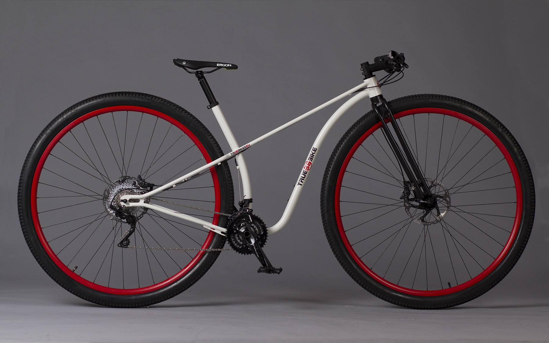

ondolina Posté(e) le 22 mars 2018 Posté(e) le 22 mars 2018 Sur mon VTT 29 pouces , je reçois souvent des commentaires d'étonnement des gens avec lesquels je roule , car je suis toujours en 3x9 j'ai un montage 20/32/44 pour 11/34, si pour les murs , le 20/34 me permettrait presque de lire le journal en montant, ( enfin c'est surtout bien pour mes vieilles articulations) , il est vrai que le 44/11 n'est pas des plus utiles, mais je peux écrire que j'ai à disposition un étalement optimal pour tout type de profil que ce soit plaine ou montagne. Et pour une fois je tiens à remercier l'obsolescence programmée , car le manque d'intérêt diminuant pour la transmission XTR 3x9 , , je me suis fait une réserve perso de pièces de rechange à un prix dérisoire en grattant régulièrement sur le net , fallait juste être patient et après quand il n'y en aura plus , on verra. Pour les montages de roue, je persiste et signe pour le 29 dans tous les cas, même si dans certaines circonstances c'est un poil plus dur à emmener qu'un 26, par contre sur passage d'obstacles prévus ou imprévus , il n'y a pas photo , tu auras plus de chances de passer sans encombres en 29.
Tomtom Posté(e) le 22 mars 2018 Posté(e) le 22 mars 2018 Le 21/03/2018 à 08:13, eric D a dit : ça fait un bail que je ne m'étais plus intéressé aux innovations techniques en matière de VTT, et là, j'ai la sensation que tout a changé. Peut être certains d'entre vous auront l'amabilité et la patience de me remettre à niveau? 1- Pourquoi être passé à des roues de 27.5" et 29"? qu'est-ce que cela apporte sur la conduite de nos chères montures? 2- j'ai remarqué que les VTT actuels arboraient des développements type 2*10 plutôt que nos anciens 2*7 puis 2*8 puis 2*9. La également, quelle en serait la raison? ça peut paraître bizarre comme questions, mais j'aime bien comprendre...... Faudrait voir à ne pas oublier les roues de 36 pouces quand même... Quel développement pour le 36 pouces??
fbi Posté(e) le 22 mars 2018 Posté(e) le 22 mars 2018 Il est en triple en plus... sur le 44-11 avec les roues de 36", tu dois accrocher les 70km/h sans dépasser les 100rpm J'aimerais quand-même bien essayer une fois un vélo pareil ! Avec ça tu passes une marche de 50cm assis ou presque
Jaykriss Posté(e) le 22 mars 2018 Posté(e) le 22 mars 2018 36 pouces ... Testé et approuvé par ... Shaquille O'Neal! Infos ici! (voir aussi la vidéo en dessous de l'article)
