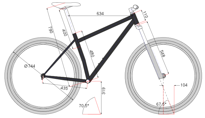

centurus Posté(e) le 28 décembre 2014 Posté(e) le 28 décembre 2014 Oufti j'avais pas fait gaffe à la géo! Le reach a 427, c'est vachement court pour toi sur le codeine. Même le top tube c'est plutot court
guizaume Posté(e) le 28 décembre 2014 Auteur Posté(e) le 28 décembre 2014 Le reach de l'upgrade fait 431, donc c'est sensiblement les mêmes... Et pour le top tube, on est à 620 pour le Codeine et 634 pour l'Upgrade Et d'après les calculs de Gisko (encore merci d'ailleurs), celui de mon Pipedream avec son montage actuel est de 423 pourtant je suis bien dessus. Et le top tube de mon Pipedream fait 619mm. C'est le problème des 'petits' constructeurs de ne faire que trois géométries. S pour les petits, M pour les moyens et L pour les grands. Mais ils ne font que très rarement du XL pour les personnes de plus d'1m90 !
centurus Posté(e) le 28 décembre 2014 Posté(e) le 28 décembre 2014 425 c'est du M dans la plupart des marques... Pour du XL faut compter 30mm de plus. Effectivement, tu as 426 de reach sur ton skookum. Mais quelle longueur de potence? Je reste convaincu que c'est trop court pour ta taille. Je fais 1m73, je roule un spitfire en S et j'ai mis une potence en 70mm pour avoir plus ou moins la même position que sur un M avec potence de 50. Le M a un reach de 427...
guizaume Posté(e) le 28 décembre 2014 Auteur Posté(e) le 28 décembre 2014 Potence de 85 sur le Skookum. Donc pour toi, les deux sont trop petits pour moi ?

centurus Posté(e) le 28 décembre 2014 Posté(e) le 28 décembre 2014 Oui. Mais avec une potence de 85, c'est déjà moins marqué. Par contre un vélo comme le codéine, ça ne se roule pas avec des potences trop longues. Je te dirais de regarder un vélo avec plus ou moins 440 de reach si tu mets une 70 et minimum 450 si tu veux rouler en 50
guizaume Posté(e) le 28 décembre 2014 Auteur Posté(e) le 28 décembre 2014 Pinaise, crotte... J'étais arreté sur un cadre et PAF, on me dit qu'il va être trop petit ! Il avait tout pour être parfait à mes yeux Pas cher, géométrie sympa (sauf la taille visiblement), et surtout, compatible avec la plupart de mes pièces !!! Un autre cadre que j'aime c'est le Remedy 29, mais avec l'axe de 148 derrière, ça me fait chier... J'aime aussi le Spe Enduro 29 mais introuvable en cadre et les prix sont exorbitants. Me voila reviendu au point de départ donc... Chouette

guizaume Posté(e) le 28 décembre 2014 Auteur Posté(e) le 28 décembre 2014 Réponse de Brant à mon mail pour lui demander quel était l'intérêt d'un reach aussi court I am the designer. But I left on-one in June so it's not correct for me to comment. Reach is but one component along with wheelbase, head angle, chainstay, seat angle, everything. All the best! -- brant J'ai visiblement raté le coche
guizaume Posté(e) le 28 décembre 2014 Auteur Posté(e) le 28 décembre 2014 Bon, j'ai fait un peu de forcing chez lui, mais il ne veut rien me lacher pour me conseiller Il me dit que ce n'est pas correct de sa part s'il me conseille comme il ne bosse plus la bas. Mais il a quand même été gentil ! Il m'a dit qu'il roulait sur un M alors qu'il mesurait 1m88, donc en L, ça devrait être top pour moi à mon avis ! Reste que le reach est vachement court par rapport aux autres vélo de même taille...
