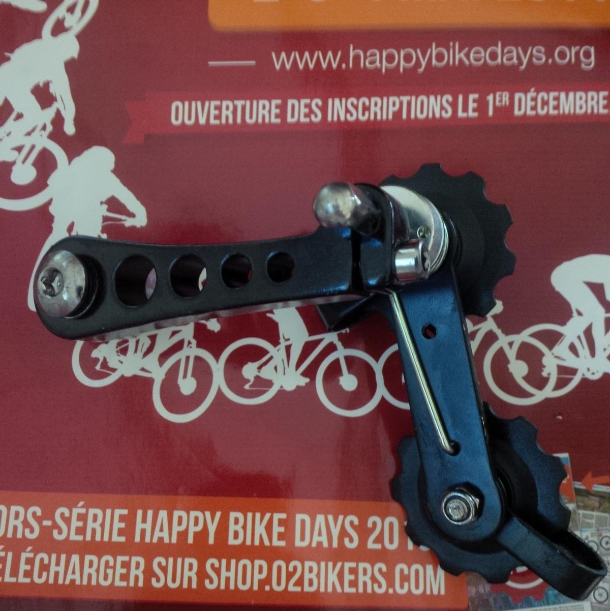

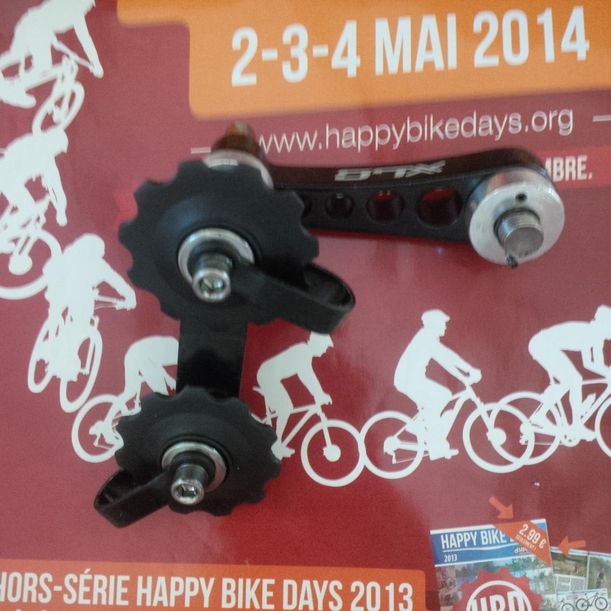

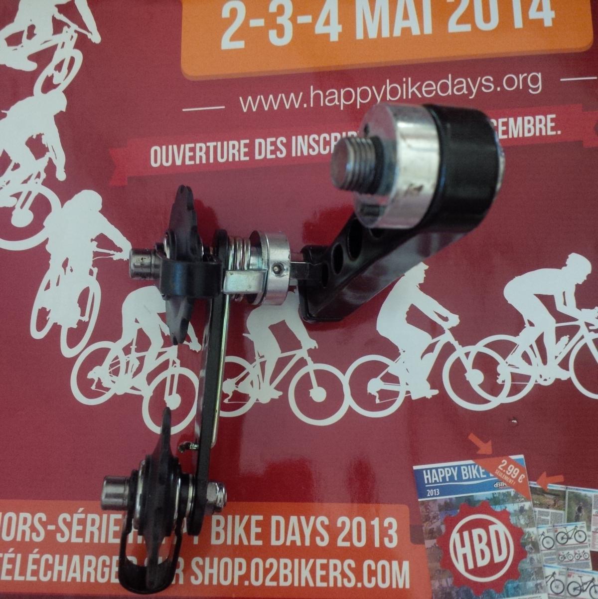

pour passage en ss il m'a semblé que les "dropouts" étaient compatibles ss sinon le cas échéant j'ai ce tendeur ss qui n'a jamais roulé donc état top.
malheureusement je ne peux plus remonter sur bw tant que ma jambe gauche n'a pas dégonflé, ordre du médecin. si quelq'un d'ici monte il peut passer prendre la pièce chez moi
