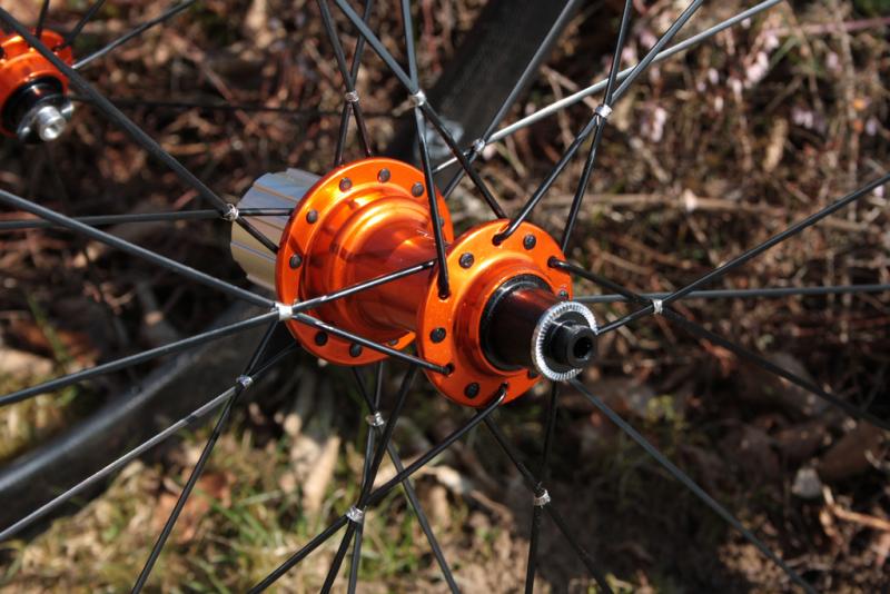

fbi Posté(e) le 3 avril 2012 Posté(e) le 3 avril 2012 Voici un nouveau montage, des route à boyaux. jante carbon 50mm finition 3K brillant - 20/24 trous moyeux Circus Monkey HRW oranges rayons CN Spoke aero424 noirs écrous alu internes (FSA je pense) Rayonnage avant : radial, têtes intérieures. Tensions : environ 100kgf Rayonnage arrière : croisé 2X côté opposé RL, ligatures. Croisé 1X côté RL avec toutes les têtes intérieurs pour augment l'angle de la nappe de rayons, ligatures. Tensions : environ 130kgf/80kgf Poids : 583g + 752g = 1335g Prix de revient en matos :360€ Citer
looping Posté(e) le 3 avril 2012 Auteur Posté(e) le 3 avril 2012 (modifié) Joli le rapport Poids/Prix/Look ! Tu choppes où des jantes carbone route à un tel Poids/Prix? Déjà pu tester niveau qualité? Tu peux me répondre par MP si tu préfères, je ne compte pas en monter car plus de budget actuellement mais ça risque de m'intéresser dans le future pour me faire une paire de roue route aéro Niveau moyeu Circus, content de la géo? J'ai l'impression que ça se rapproche des Tune route (juste au visuel donc je ne peux pas réellement juger) que je trouve moyen niveau géo. Sinon je suis en train de monter une paire SS que je présenterai sous peu. Une petite merveille! La semaine prochaine je commence un montage perso 29 ultra-light et original, que je présenterai aussi sans tarder Modifié le 3 avril 2012 par looping Citer

fbi Posté(e) le 3 avril 2012 Posté(e) le 3 avril 2012 Des roues Cyclocross, ce sont des roues route pas trop fragiles. Souvent à boyaux. Lio, ces jantes m'ont été fournies par le gars pour qui je les ai montées... Elles viennent directement de bien loin, près du lieu de production (Chine, Taiwan, ...). Ils les a achetées sur un ebay shop je pense. C'était vers 150€ la paire + fdp. En version pneu elles sont un peu plus chères... Et là ce sont pas des championnes de légèreté : 410-420g la jante... (en contrepartie, elles sont très rigides) En jante générique 50mm, il y a moyen de trouver plus léger... et plus cher. En effet, la géométrie de ces moyeux n'est pas la meilleure (niveau tensions à gauche), c'est pour ça que j'ai fait ce rayonnage côté roue-libre. Avec une jante alu, j'aurais peut-être eu des problèmes pour arriver à une tension "correcte" à gauche, mais là, ces jantes carbone avaient une tension max de 180kg, donc il y avait de la marge En version VTT, j'en ai déjà monté quelques paires, et il me semble que c'était un peu moins déséquilibré que les Tune (VTT aussi). Chez Circus Monkey, ils ont sortie une version "améliorée", en tout cas nettement allégée, de leurs moyeux arrières (route et VTT). Je n'en ai pas encore eu. D'après les photos, c'est fort différent comme mécanisme de CRL. L'avant a l'air inchangé. Bon, on attend ton montage 29 light alors Citer
