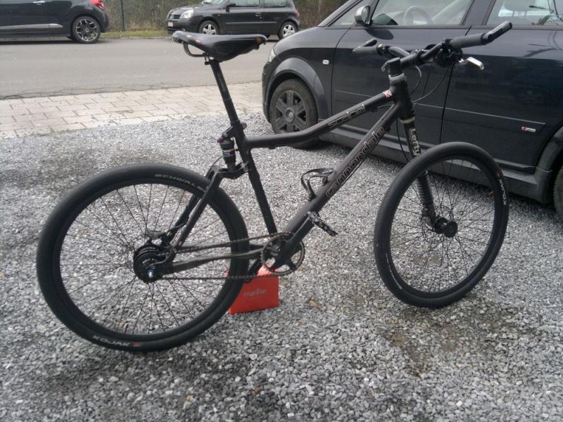

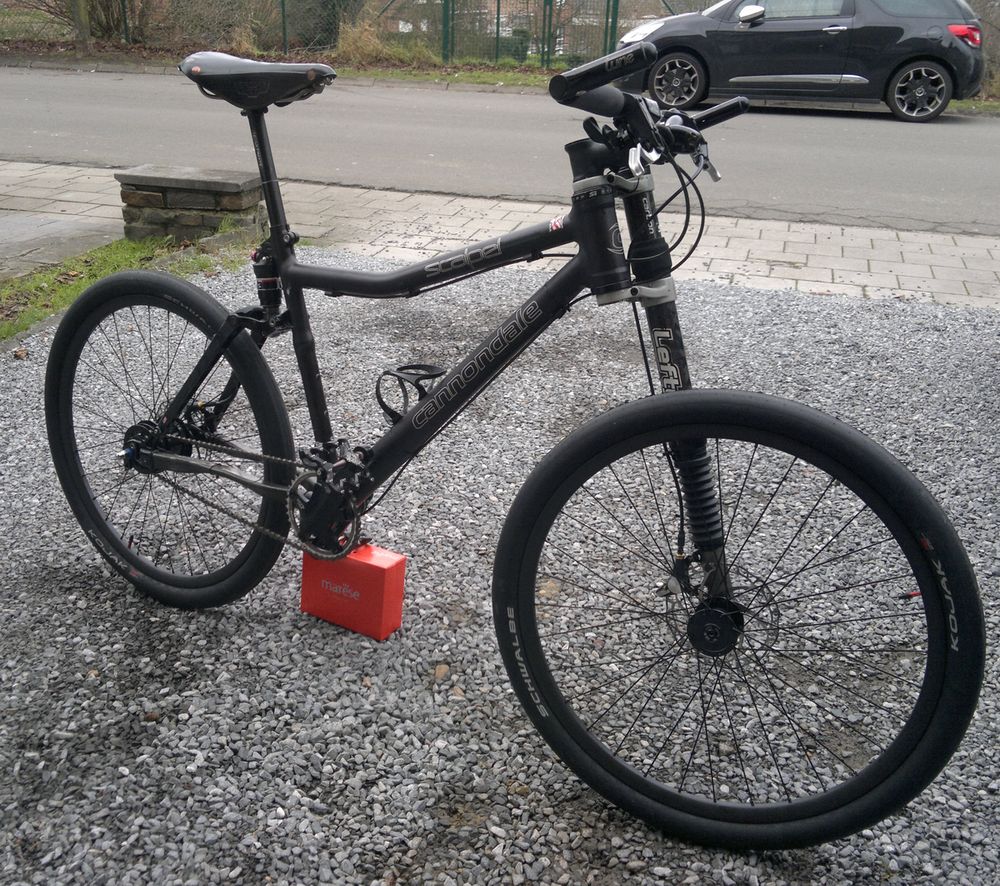

loute Posté(e) le 28 novembre 2011 Posté(e) le 28 novembre 2011 J'aime bien la 2e paire rien à voir, mais la voiture.. la prise d'air ... hum... porsche? Citer
fbi Posté(e) le 28 novembre 2011 Posté(e) le 28 novembre 2011 non non malheureusement. Un peu comme un Boxster mais avec 2 cylindres et un paquet de chevaux en moins MG TF135 Bien amusant cela dit. mais cela fait trèèès longtemps que je me demande si je la garde ou si je passe à autre chose... Citer

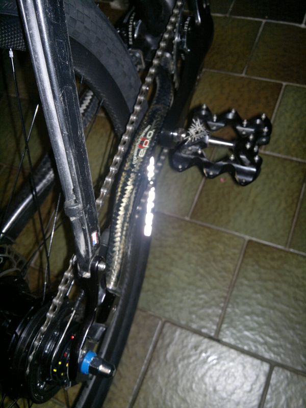

spin Posté(e) le 28 novembre 2011 Posté(e) le 28 novembre 2011 T'es au premier joint de culasse? La dernière paire de roue, elle va faire quoi? Alfine + slicks + lefty et jantes carbone, c'est assez particulier et plein d'opositions, non? Citer
Hadrien D. Posté(e) le 28 novembre 2011 Posté(e) le 28 novembre 2011 +1, on peut voir le vélo complet avec cette paire de roues? Citer
fbi Posté(e) le 28 novembre 2011 Posté(e) le 28 novembre 2011 T'es au premier joint de culasse? Bien sûr que non Quoique ça va encore, changé une fois en 8 ans, à 50000km. Et sur la F que j'ai eue avant, changé une fois en 6 ans, vers 80000 je pense. La dernière paire de roue, elle va faire quoi? Alfine + slicks + lefty et jantes carbone, c'est assez particulier et plein d'opositions, non? En effet, c'est pour un vélo Frankenstein ! Il est pas complet, mais presque. Je comptais faire encore "pire", courroie Gates CenterTrack, mais ça pas l'air possible "out of the box", je n'arrive à à avoir la bonne ligne de chaine, enfin de courroie. Donc bientôt montage avec une chaine, il va enfin rouler +1, on peut voir le vélo complet avec cette paire de roues? Ca va venir, patience En tout cas j'adore à quoi il ressemble jusqu'à présent ! Citer
jos_2001 Posté(e) le 29 novembre 2011 Posté(e) le 29 novembre 2011 elles ont une de ces gueule ces roues! j'adore ça va péter le vélo avec ça rhoooo faut que j'essaye Citer
fbi Posté(e) le 29 novembre 2011 Posté(e) le 29 novembre 2011 C'est clair, ça claque avec les gros Kojak 2.0 Sinon, le pitch de la création de ce bike, c'est "Bad Boy". En tout custom. Citer
RifRaf Posté(e) le 29 novembre 2011 Posté(e) le 29 novembre 2011 rhôôô, ces Kojak vite les photos, Fabrice! Citer

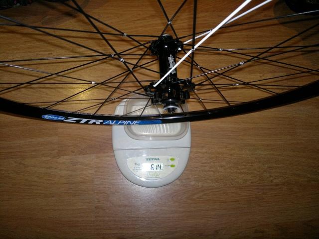

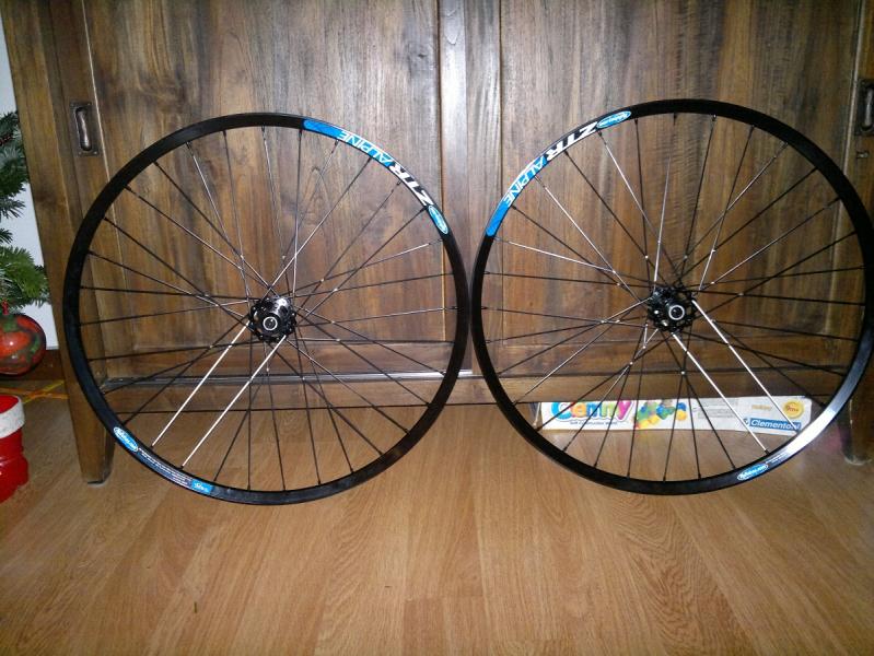

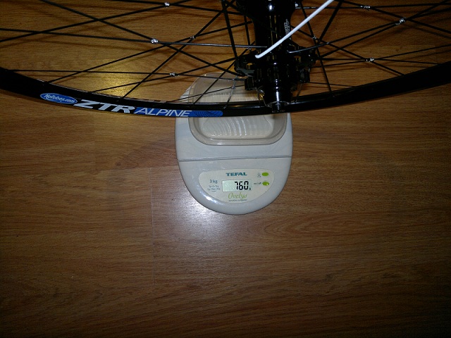

fbi Posté(e) le 19 décembre 2011 Posté(e) le 19 décembre 2011 3ème variation sur le même thème : les moyeux Circus Monkey, ici en noir, après les rouges et les oranges. Et un 4ème montage avec des blancs est même déjà prévu (hein, Bone ! ) Avec ça on a des jantes ZTR Alpine avec stickers custom, rayons CN Spokes aero 424 (avec les Cricus Monkey, ça devient uen habitude), écrous alu 14mm, ligatures. Poids total : 1374g Citer
BONE Posté(e) le 19 décembre 2011 Posté(e) le 19 décembre 2011 mmmmm joli , et le poids et trés bien aussi ....je reflechis a un systeme pour protéger le roulement qui est fort exposer , graisse ou ne flasque en caoutchouc ... me rejouis pour les miennes http://www.b-m-b.be/public/style_emoticons//smile.png Citer
fbi Posté(e) le 20 décembre 2011 Posté(e) le 20 décembre 2011 en effet le roulement extérieur dans le CRL est pas protégé, hormis son propre joint... comme sur certains route. Moi je mets une bonne grosse "noquette" (pour les Lidjwès) de graisse, c'est déjà ça. Si tu trouves un système de flasque caoutchouc qui s'adapterait là, je suis preneur Citer

fbi Posté(e) le 28 décembre 2011 Posté(e) le 28 décembre 2011 C'est clair, ça claque avec les gros Kojak 2.0 Sinon, le pitch de la création de ce bike, c'est "Bad Boy". En tout custom. Et alors? Fini de monter ce Frankestein? Oui voilà ! Je viens d'y passer 2 heures, ça faisait un moment qu'il trainait dans le garage quasi fini, mais j'ai eu d'autres trucs plus urgents... Enfin, "fini", disons roulable, mais dans une version pas finale. Par exemple, le passage du cable par le bas est bricolé, mais j'étais obligé, vu les rondelles anti-rotation standard fournies avec le kit Alfine. Pour arriver par le hauban, il me faudra d'autres rondelles à 20° ou 38°. L'objectif idéal est toujours de pouvoir adapter une courroie Carbon Drive Centertrack, mais pour ça, il faudra encore un peu beaucoup de réflexion et de bidouillage pour y arriver, c'est pas gagné ! Car Alfine + cadre VTT (à bases larges en plus) et enfin courroie, c'est un mariage contre nature... Donc voilà le mutant ! (pas sur que ce soit le bon topic pour poster ça...) Scalpel 67mm anodisé BBQ, Fox RP3 tuned Lefty Carbon Titanium ELO tuned 88+ (100mm), pivot/potence SI + vis Ti tds New Ultimate alu selle Brook B17 Ti cintre carbone low rizer bar ends Tune, capuchons de cintre Syntace (exprès pour bar ends), grips ESI chunky freins XTR, capots FibreLyte, disques Hygia SLP, vis Ti et alu, adapt CL Trickstuff bdp Trickstuff Exzentriker pédalier Alfine (plateau 39 provisoire) pédales FR Ready Pinking Les roues sont déjà présentées... Montées avec Kojak 2.0 et chambres Eclipse. Et le shiter est évidemment le Alfine 11v Voilà, sinon il y a aussi un éclairage intégré à la potence (Cannondale Headsight = Exposure) et à la selle (home made, à améliorer) Comme ça il fait 11,4kg : c'est pas trop mal, avec un moyeu qui pèse une tonne, et des pédales et une selle assez balèzes aussi... Premiers tours de roue : les frottements interne de l'Alfine suprennent toujours... Normalement cela devrait un peu se roder. La première vitesse est hyper courte. Pour les autres, j'ai plus ou moins bien tapé avec le plateau 39 et le pignon 18. A tester plus longuement... Bon j'y retourne, une petite course à faire ! la belle excuse Citer
BONE Posté(e) le 28 décembre 2011 Posté(e) le 28 décembre 2011 vu en live , vraiment pas courant mais c'est le genre de truc que j'adore , des details qui tuent , et des pieces inconnues pour le commun des mortels . par contre la selle est baleze http://www.b-m-b.be/public/style_emoticons//smile.png Citer

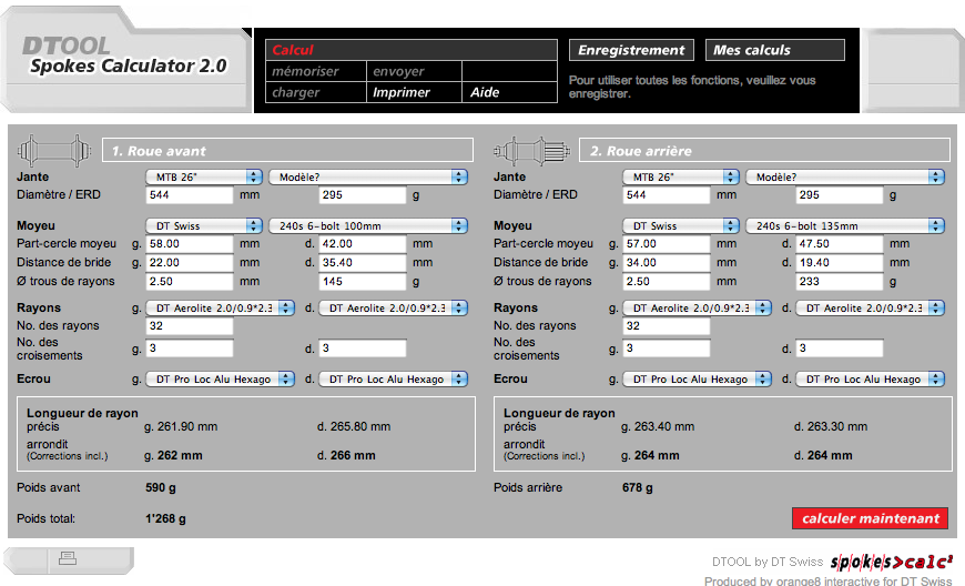

bugrider Posté(e) le 10 janvier 2012 Posté(e) le 10 janvier 2012 C'est normal qu'il me met 2 longueurs de rayon sur l'avant et 2 les meme sur l'arriere ? Citer

fbi Posté(e) le 11 janvier 2012 Posté(e) le 11 janvier 2012 C'est normal qu'il me met 2 longueurs de rayon sur l'avant et 2 les meme sur l'arriere ? Oui ça arrive souvent. Après, c'est à toi de voir si la valeur de l'ERD que tu as donnée te permet d'arrondir vers le bas (ou vers le haut) Je suis en cours de montage de roues route...Quel serait l'avantage pour moi de ligaturer les rayons? Pour des sorties sportives de max 100km,bosselées...et un pédalage peu souple...et(je suis honteux) 91 kg à déplacer!!! Est-ce intéressant? Ligatures : ça reste à prouver que sur des roues bien montées ça influence le comportement. Par contre ça maintient un rayon en cas de casse, et c'est une bonne "finition" pour un montage artisanal. Tu n'as pas d'adresses pour l'achat de jantes carbonnes à l'unité ou paire...Mais pas avec un profil trop haut! ebay Citer
