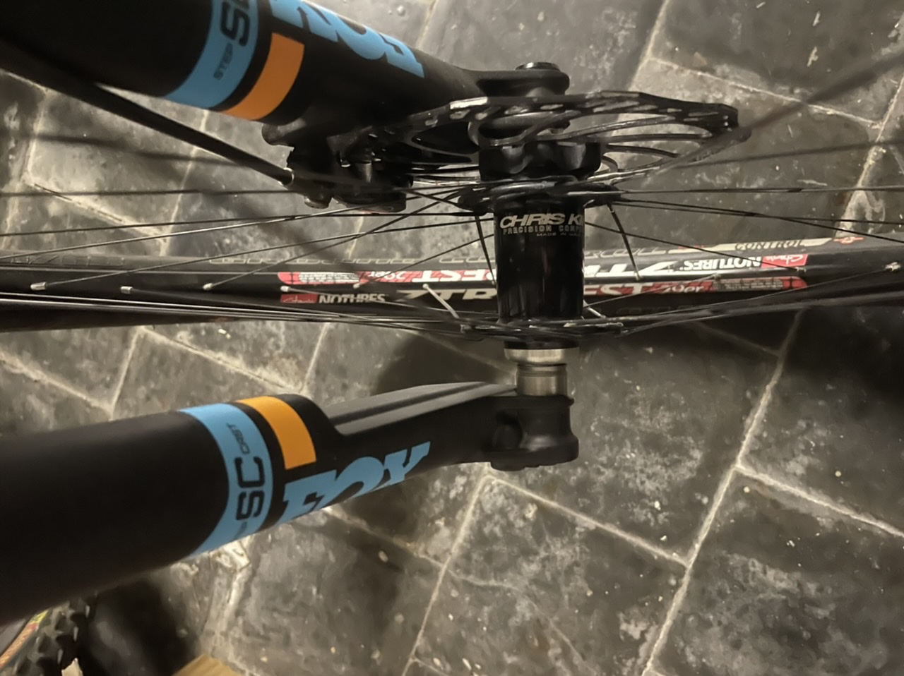

xhala_debru Posté(e) le 26 novembre 2020 Posté(e) le 26 novembre 2020 (modifié) Chez moi, avec un moyeu CK non boost, j'ai juste fais tourner un rondelle de 10mm à placer côté non disque et j'ai recentré ma roue. Il n'existe pas de endcap pour les moyeux CK, mais une simple rondelle suffit Modifié le 26 novembre 2020 par xhala_debru Citer
Stumpjumper Posté(e) le 26 novembre 2020 Posté(e) le 26 novembre 2020 Ok effectivement ca a l'air d'etre la meilleure solution https://www.wolftoothcomponents.com/products/boostinato et recentrage - du coup on serait à priori sur une "vraie" roue boost avec ca, sans rondelle ou spacer Citer
xhala_debru Posté(e) le 26 novembre 2020 Posté(e) le 26 novembre 2020 En fait c'est le nouvel endcap du boostinator qui est 10mm que l'original. Personnellement je triuve ça parfait comme solution Les kit avec les rondelles de chaque côté et la cale côté disque se justifie quand on ne veut pas décentrer la roue (si on veut aussi la mettre sur une fourche non boost) ou si les écrous sont grippés et qu'on ne sait pas recentrer la roue sans vriller de rayons ou péter les écrous... 1 Citer
Thom Powder Posté(e) le 26 novembre 2020 Posté(e) le 26 novembre 2020 il y a 11 minutes, Stumpjumper a dit : et recentrage - du coup on serait à priori sur une "vraie" roue boost avec ca, sans rondelle ou spacer pas une vraie boost car tes flanges ne sont pas écartées du coup tu n'as as l'avantage du boost Citer

Stumpjumper Posté(e) le 26 novembre 2020 Posté(e) le 26 novembre 2020 La dessus on s'entend d'où les "" mais je veux dire vrai dans le sens adaptable à n'importe quel bike boost. Sinon pas sur que le kit Wolftooth est vraiment compatible du coup: https://www.wolftoothcomponents.com/pages/dt-swiss-hub-boostinator-compatibility Ou ce kit la?https://www.fun-works.com/boost-conversion-kit-dt-swiss-240s/dt-180-centerlock-front-hub-15x110mm-22815 Sinon solution bien différente: https://mrpbike.com/products/better-boost-hub-conversion-kits?variant=12922509623338 Citer
Thom Powder Posté(e) le 26 novembre 2020 Posté(e) le 26 novembre 2020 il y a 5 minutes, Stumpjumper a dit : Sinon pas sur que le kit Wolftooth est vraiment compatible du coup: C'est le DF2 qu'il te faut : TheBoostinatorDF2 is compatible with DT-Swiss 2011 and newer 15x100mm 240s front hubs. Citer
