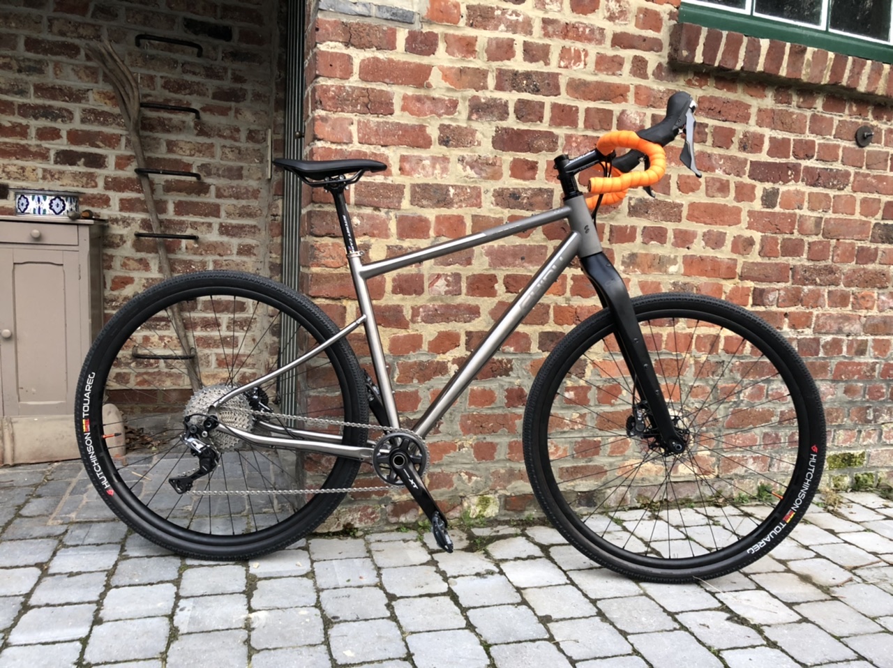

mqxou Posté(e) le 22 janvier 2021 Auteur Posté(e) le 22 janvier 2021 (modifié) Bon ca avance: Par contre j'ai fait le porc avec la guidoline ! Pas satisfait mais je m'en contenterai surtout que je risque de devoir réajuster les cocottes. Première bécane avec un cintre route oblige... D'ailleurs si vous avez des conseils sur la méthode à appliquer pour bien faire cette adaptation (l'emplacement des cocottes). Ou est-ce juste du feeling ? Autre chose qui m'ennuie un peu mais c'est peut etre normal, c'est ce jour : Normal ? J'attends le pédalier qui arrive aujd pour finir le montage. Il me reste une rondelle fine et plate, une rondelle ondulée et ceci : Dois je mettre tout ca entre le bb et le pédalier ? edit: la rondelle token c'est peut etre à la direction ? Modifié le 22 janvier 2021 par mqxou 2 Citer

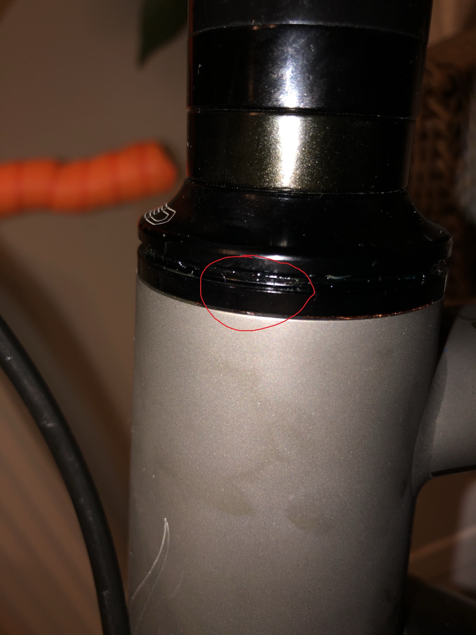

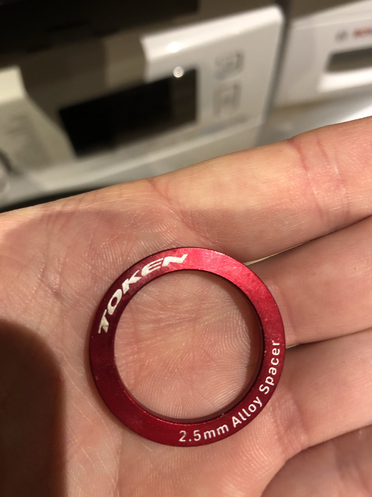

fbi Posté(e) le 22 janvier 2021 Posté(e) le 22 janvier 2021 La rondelle c'est pour le pédalier, entre la cuvette et le cadre. Si, j'imagine, le T47 c'est comme les boitiers BSA en 73mm, tu dois en mettre une seule côté plateaux. Pour le jour de ton JDD, nonpas vraiment normal. Pour la guidoline, il doit y avoir des centaines de tutos sur youtube, j'imagine Recherche avec "bar tape" sur YT, surement plus de résultats qu'en français 1 Citer
mqxou Posté(e) le 22 janvier 2021 Auteur Posté(e) le 22 janvier 2021 yep, j'ai vu sur la fiche : https://www.tokenproducts.com/images/T47R24_T47R30/T47_BB_T47Rxx_T47Vxx_Manual_2020.08.pdf du coup juste celle de 2.5. Pour le JDD c'est bizarre on a tenté plusieurs fois... y a pas de jeu en tout cas, mais c'est pour les saletés j'imagine que c'est pas extra ? Oue la guidoline j'ai regardé les tutos, mais c'est plus la pratique qui me manque Citer
frans Posté(e) le 22 janvier 2021 Posté(e) le 22 janvier 2021 Haha même feeling que toi, la guidoline quand tu en installes une tous les 3 ans c'est pas évident de faire ça aussi vite et bien que dans les vidéos. T'as vite fait d'un peu chipoter 😅 Citer
vincyvince Posté(e) le 22 janvier 2021 Posté(e) le 22 janvier 2021 J'ai un petit jour aussi dans mon jdd de mon nouveau gravel, mais semble pas aussi gros que le tiens. Le mien fait moins 1mm, plus proche des 0.5mm. Guidoline placée juste avant ma sortie du jour et ça a été nickel. Citer

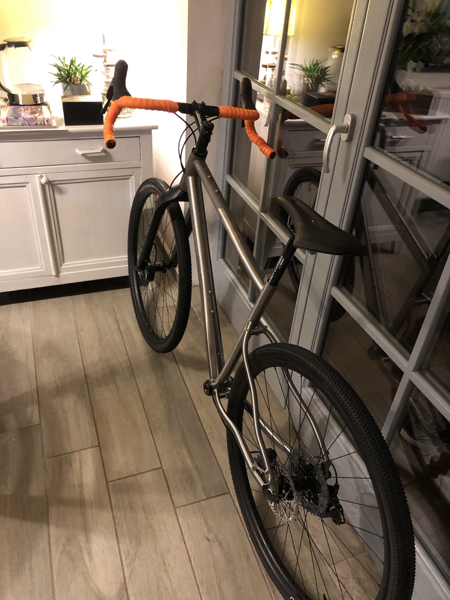

jos_2001 Posté(e) le 24 janvier 2021 Posté(e) le 24 janvier 2021 original ! et très joli, bravo ! pour la guidoline, pas hésiter à bien tirer dessus pour la tendre correctement. Normalement tu dois avoir aussi deux bout séparés pour couvrir les attaches des cocottes (que je trouve un peu hautes, mais c'est personnel). Je commence toujours bar le bout du cintre pour placer la guidoline, pour terminer vers la potence. Quand elle sera usée, n'hésite pas à placer sa remplaçante par dessus, surtout si tu as des pavés sur ta route Bien du plaisir avec ce beau vélo 1 Citer
mqxou Posté(e) le 24 janvier 2021 Auteur Posté(e) le 24 janvier 2021 à voir les cocottes, je vais devoir passer quelques sessions en selle pour juger et me faire un premier avis 😉 La guidoline c'est de la 3,2mm, tu conseilles tout de même dans remettre par dessus ? Sinon j'ai débuté aussi pas le bout pour finir à la potence. La prochaine fois ce sera déjà un peu mieux (j'espère ^^) On verra si ma fille m'accorde quelques heures de sommeil cette nuit, bien envie d'enfourcher la bête (le chiru) demain matin pour aller bosser Citer
Rafalex Posté(e) le 24 janvier 2021 Posté(e) le 24 janvier 2021 Très joli, et beau travail 👍 Pour la guidoline, perso je ne mets pas les « bouts » sur les cocottes, je passe directement la guidoline. Je rejoins l’avis de Jos pour les cocottes. Quand tu auras testé j’aimerais bien ton retour sur la selle, j’hésite à prendre la même 1 Citer
jos_2001 Posté(e) le 24 janvier 2021 Posté(e) le 24 janvier 2021 ah non hein aucune obligation pour la guidoline c'est purement subjectif. Idem pour les bouts Citer
Blacksad Posté(e) le 24 janvier 2021 Posté(e) le 24 janvier 2021 Vraiment splendide ce cadre et la fourche noir ! Le drop est faible, tu dois avoir une position plutôt droite... La guidoline, c'est le coup de poing dans l'œil ! 1 Citer
Tonton tapis Posté(e) le 25 janvier 2021 Posté(e) le 25 janvier 2021 Il est top globalement ! Titane et noir avec une touche de couleur ça ne peut pas rater Tu as un degagement dingue sur ta fourche , qui paraît mega haute comme ça, c'est prévu de mettre des plus gros pneus dessus ? Citer
mqxou Posté(e) le 25 janvier 2021 Auteur Posté(e) le 25 janvier 2021 @Tonton tapis c'est prévu pour du 29x2,4" Citer

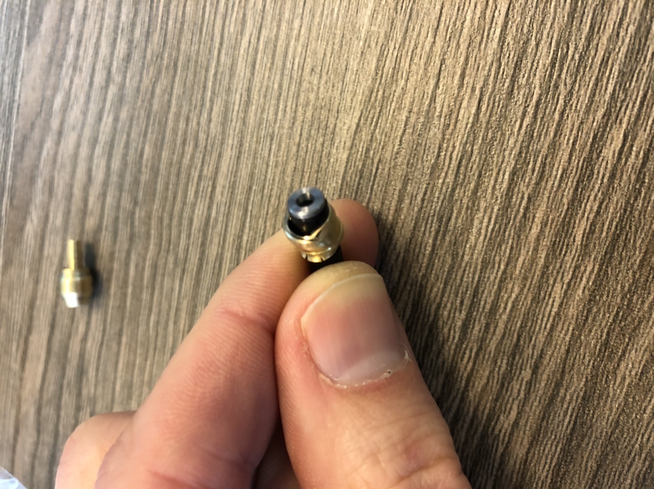

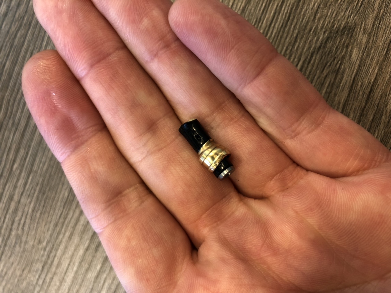

mqxou Posté(e) le 3 mars 2021 Auteur Posté(e) le 3 mars 2021 Bon... grosse tuile... Mécontent du résultat de la purge, j'ai décidé de déposer le vélo chez un bouclard pour en refaire une. Il constate d'abord que l'étrier arrière fuit, retour garantie. La durite qu'on avait installée n'était pas celle d'origine shimano, ni l'olive... Puisque la cocotte a été acheté en seconde main sans durite. L'olive placée a abimé la manette plus moyen de purger. Elle serait foutue. Pas besoin de vous annoncer le délai pour ce genre de pièce... Je suis dégouté Citer
sdon1011 Posté(e) le 3 mars 2021 Posté(e) le 3 mars 2021 Qui a installé cette durite et cette olive ? Je ne suis même pas certain qu'il y ait plusieurs modèles d'olive. La pin, oui, mais l'olive... Citer
sdon1011 Posté(e) le 3 mars 2021 Posté(e) le 3 mars 2021 Ca fuyait à la manette ? C'était comme comme olive/cable ? Ca n'a pas été vissé de travers plutôt ? Perso je mets des olives de chez maître Ali (achetées par 50), croisons les doigts, je n'ai pas encore eu de problème (encore fait 2 freins ce w-e). Citer
nico Posté(e) le 3 mars 2021 Posté(e) le 3 mars 2021 Pour tous modèles et marques de freins ? Tu as un lien à partager ? Citer
sdon1011 Posté(e) le 3 mars 2021 Posté(e) le 3 mars 2021 C’est la boutique EZmtbhttps://a.aliexpress.com/_msyB2td 1 Citer
mqxou Posté(e) le 4 mars 2021 Auteur Posté(e) le 4 mars 2021 Il y a 8 heures, sdon1011 a dit : Ca fuyait à la manette ? C'était comme comme olive/cable ? Ca n'a pas été vissé de travers plutôt ? Perso je mets des olives de chez maître Ali (achetées par 50), croisons les doigts, je n'ai pas encore eu de problème (encore fait 2 freins ce w-e). Yep vissé de travers c'est ce qu'a suggéré le mecano Citer

frans Posté(e) le 4 mars 2021 Posté(e) le 4 mars 2021 Il y a 4 heures, mqxou a dit : Yep vissé de travers c'est ce qu'a suggéré le mecano C'est possible ça?? Normalement ça s'engage bien au début avant de forcer et de presser l'olive non? Enfin je n'ai plus fait ça tout récemment... La laide quand même, vu la valeur de la manette seule 😕 Citer
mqxou Posté(e) le 4 mars 2021 Auteur Posté(e) le 4 mars 2021 je ne peux pas te dire, je manque cruellement d'expérience J'en saurai plus ce midi 😕 Citer
nico Posté(e) le 4 mars 2021 Posté(e) le 4 mars 2021 Ah ben ouais y a eu clairement un problème là Citer
mqxou Posté(e) le 4 mars 2021 Auteur Posté(e) le 4 mars 2021 Vous pensez que ça peu foutre la manette en l'air ? Citer
