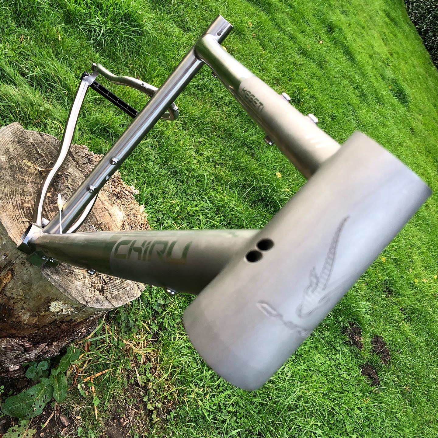

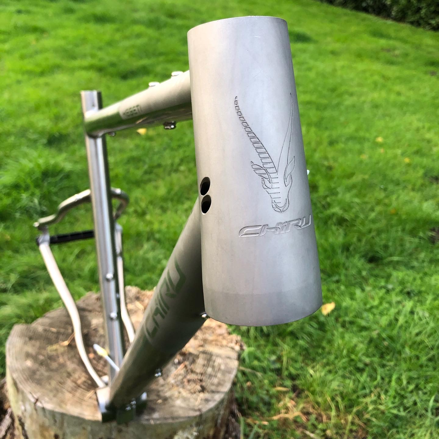

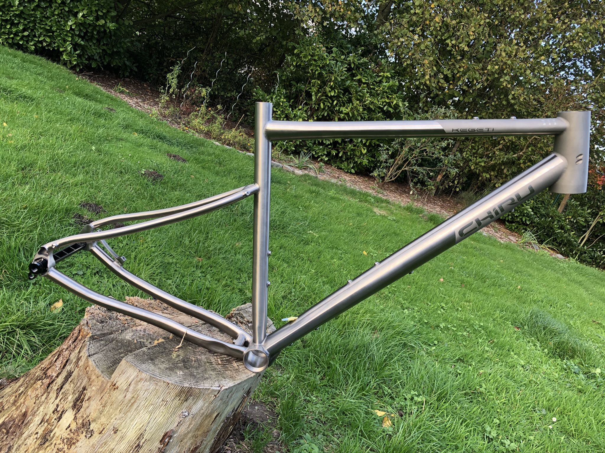

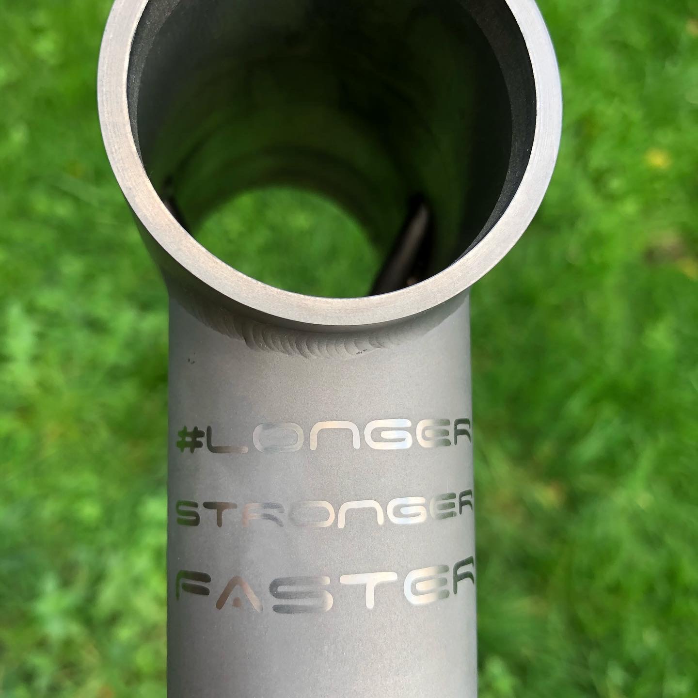

mqxou Posted October 25, 2020 Author Report Share Posted October 25, 2020 J'ai édité avec les premières photos ! Le BB est bien un 24mm Donc j'ai la possibilité d'installer le pédalier GRX ! Quote Link to comment Share on other sites More sharing options...
fbi Posted October 26, 2020 Report Share Posted October 26, 2020 Oui c'est vrai, pourquoi pas les étriers FM GRX avec des adaptateurs ! En effet, le groupe complet te reviendra moins cher et cela ne fera pas dépareillé. Et surtout c'est bien plus simple à trouver. Le pédalier en axe de 24, ça te fera des roulements plus durables, en principe. Et de toute façon, la philosophie d'un vélo titane, ce n'est pas de chasser le moindre gramme Quote Link to comment Share on other sites More sharing options...
mqxou Posted October 26, 2020 Author Report Share Posted October 26, 2020 Oui, c'est ce que je me dis aussi. Puis je pars avec une bonne base de seulement 1.65kg pour le cadre 🤗 Quote Link to comment Share on other sites More sharing options...
fbi Posted October 26, 2020 Report Share Posted October 26, 2020 Oui c'est sur que ton cadre titane n'est pas un enclume... et c'est le métal magique Mais pour un weightweenie, il y a des cadres gravel sous le kilo, en carbone. Et pour les roues, c'est quoi ton plan ? Quote Link to comment Share on other sites More sharing options...
mqxou Posted October 26, 2020 Author Report Share Posted October 26, 2020 Je les ai reçues en même temps que le cadre 😉 CEC W24, pesées 772g et 665g sur ma petite balance de cuisine, ça doit pas être très précis, mais ça donne une idée. Sans la bande adhésive tubeless et sans la valve. Quote Link to comment Share on other sites More sharing options...

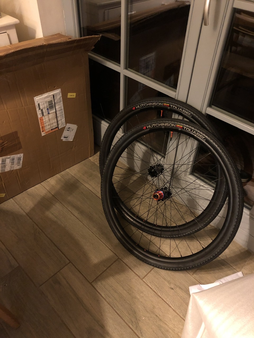

mqxou Posted January 12, 2021 Author Report Share Posted January 12, 2021 Roues montées avec les Touareg : 1390gr et 1270gr Suite et fin du montage vendredi si tout va bien 😁 Quote Link to comment Share on other sites More sharing options...
jos_2001 Posted January 12, 2021 Report Share Posted January 12, 2021 joli projet, bien original en tout cas, bravo ! tu vas rouler où avec ça ? 1 Quote Link to comment Share on other sites More sharing options...
