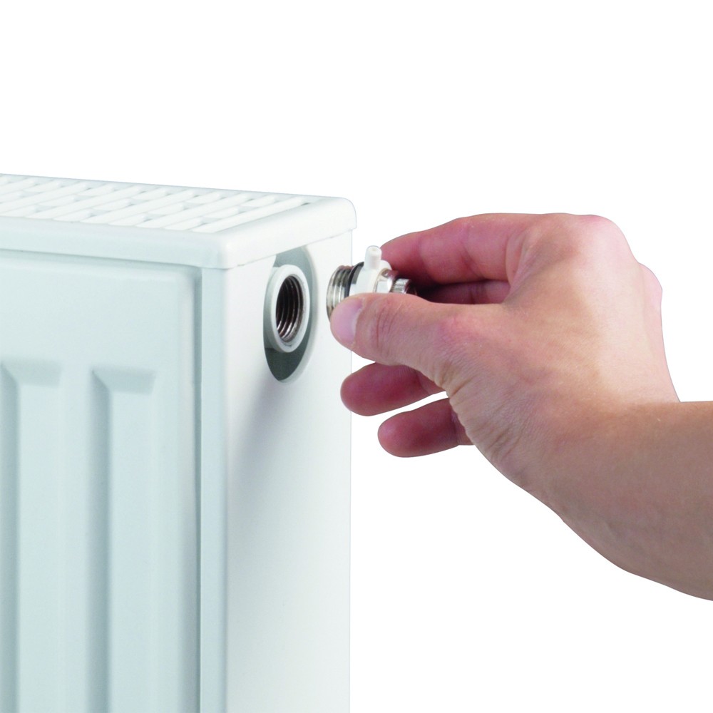

Invité Posté(e) le 5 mai 2015 Posté(e) le 5 mai 2015 ah ben oui c'est vrai ça... Il y à une jolie carbon Niner à vendre pour ton Unit, jolie couleur..couleur "cent wafer" je viens de monter un sur la fourche de ma miss ,de toute facon elle ne se sert pas du blocage c'est un simple bouchon a "plastique" avec un joint , pas peser ca pèse rien Si ça se trouve un purgeur de radiateur en 1/2" ferait l'affaire, non? Citer
Blacksad Posté(e) le 6 mai 2015 Auteur Posté(e) le 6 mai 2015 Pour l'entretien/purge, tu gagne du temps !!! Citer

Vincentw54 Posté(e) le 6 mai 2015 Posté(e) le 6 mai 2015 ah ben oui c'est vrai ça... Il y à une jolie carbon Niner à vendre pour ton Unit, jolie couleur..couleur "cent wafer" je viens de monter un sur la fourche de ma miss ,de toute facon elle ne se sert pas du blocage c'est un simple bouchon a "plastique" avec un joint , pas peser ca pèse rien Si ça se trouve un purgeur de radiateur en 1/2" ferait l'affaire, non? Ou une vanne thermostatique pour faire bien SOB Citer
