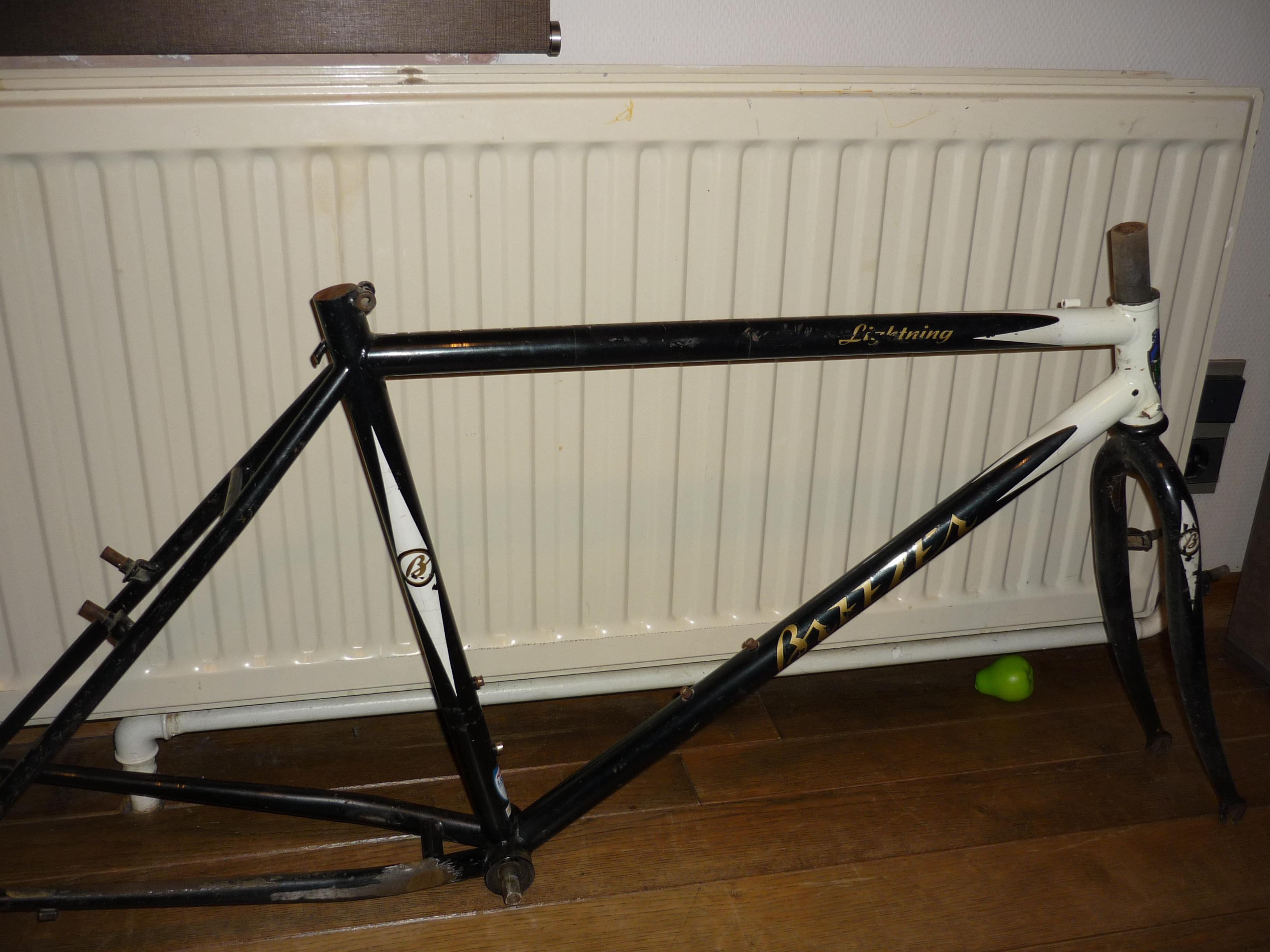

==> Elle sera tres bien sur le Breezer Lightning 😀

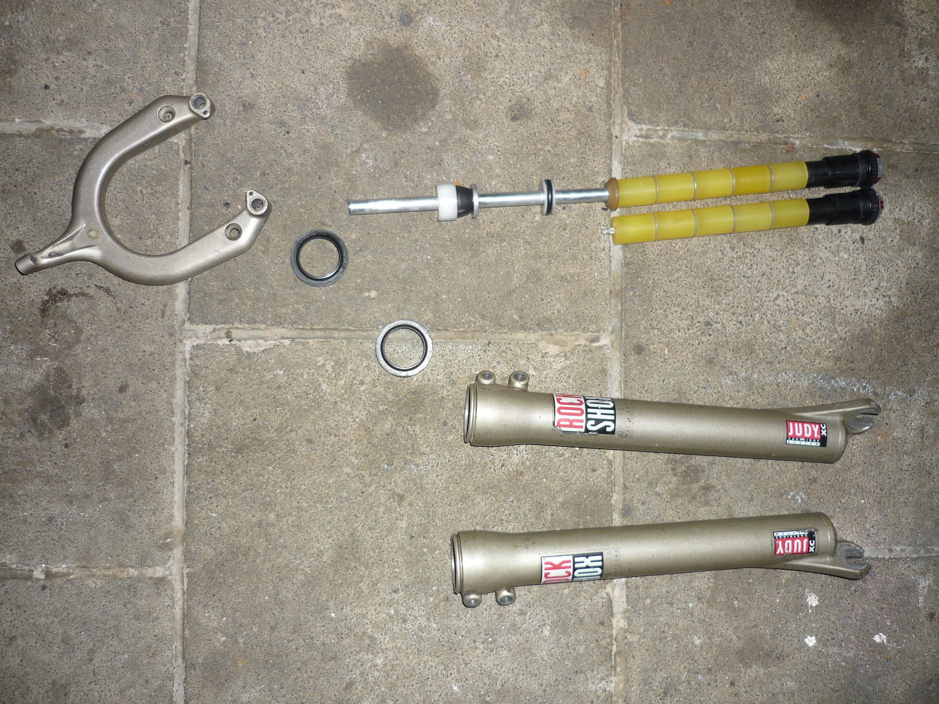

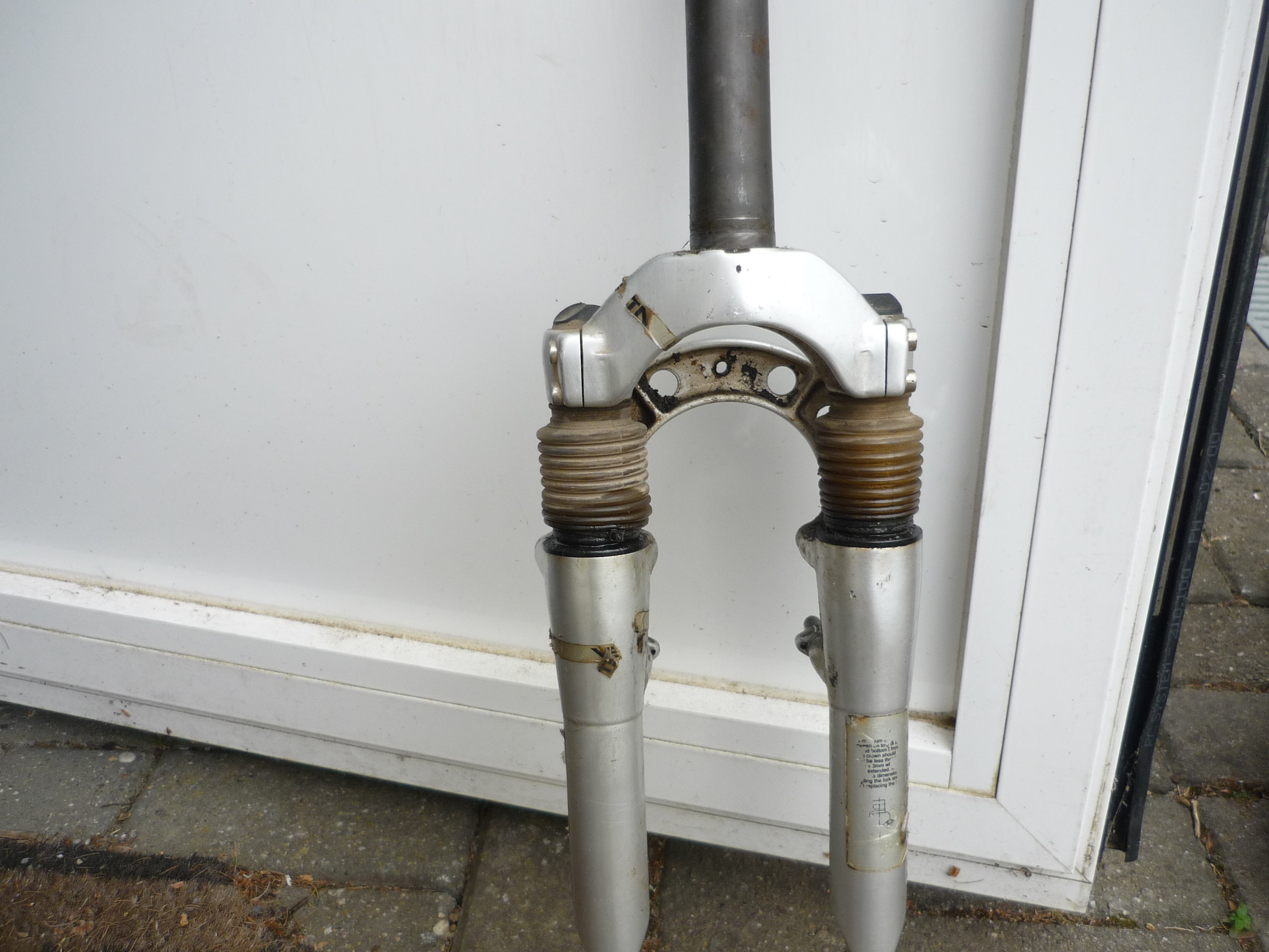

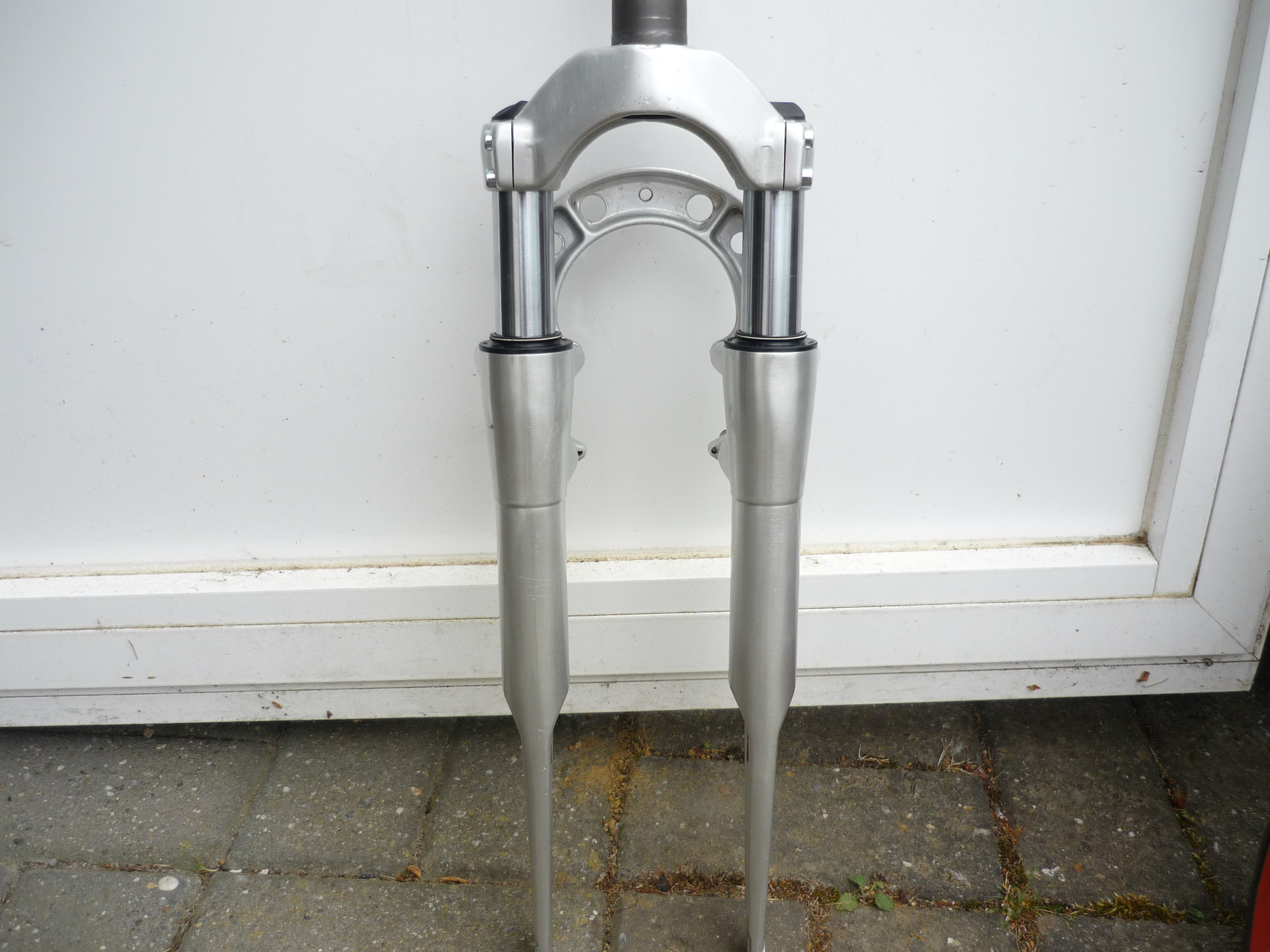

La Rock shox Judy XC récupéré chez @PunkyB  .
* C'est la XC de 1995, 50mm de débatement.
* Elastomères  : morts
* Cartouche (plastique): mortes
==> Nouvelle cartouche en Aluminium commandée ;-) , j'ai du stock pour les elastos pour refaire une jeunesse ;-)
  • Like 2

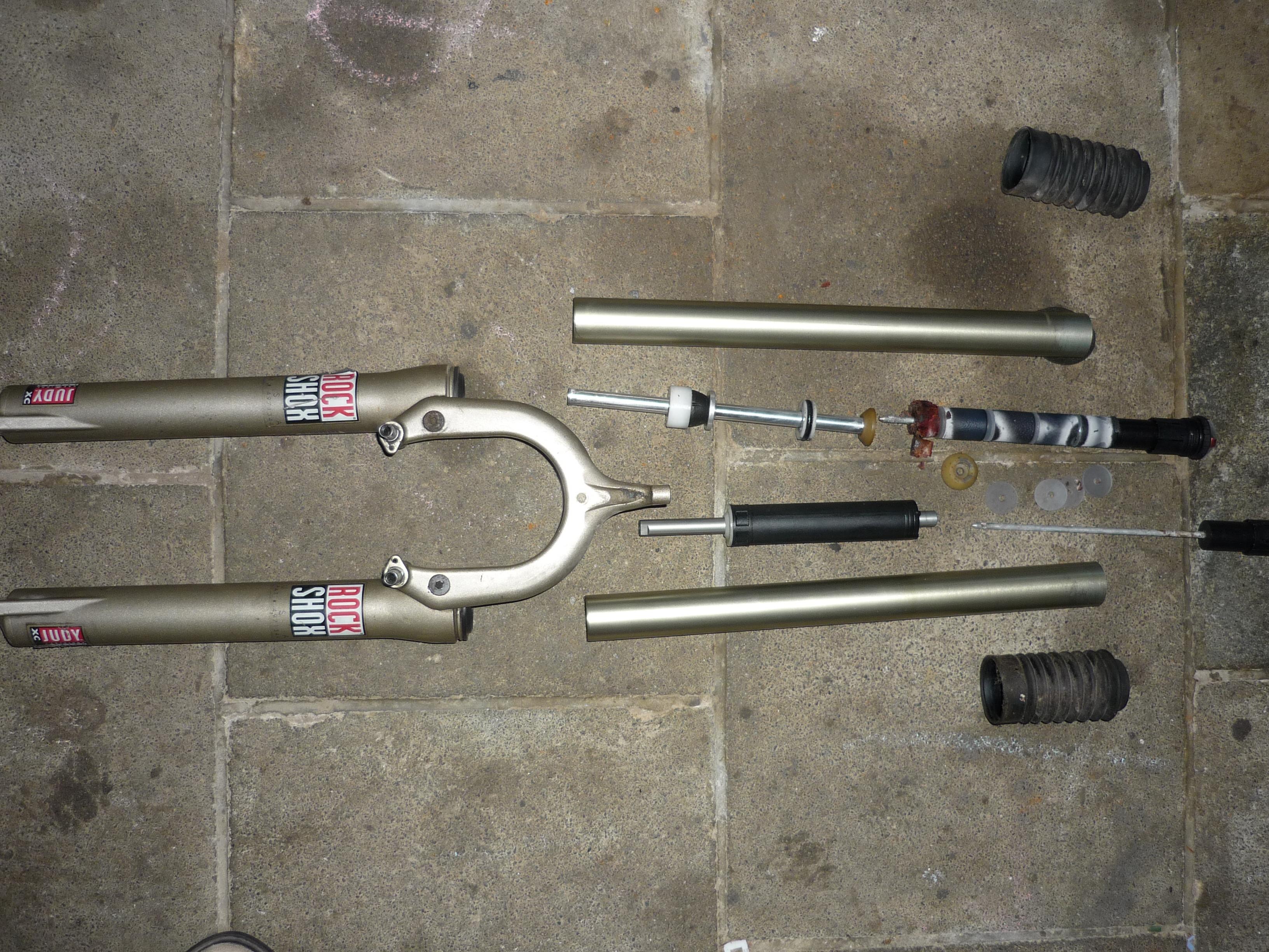

La Judy .....suite ....
- Nettoyage de toutes les pieces : plongeurs, fourreaux ,molettes, visses, ....
- Nouveaux elastomeres (firm)
Y a plus qu'a attendre la nouvelle cartouche et remontage :-)
  • Like 4

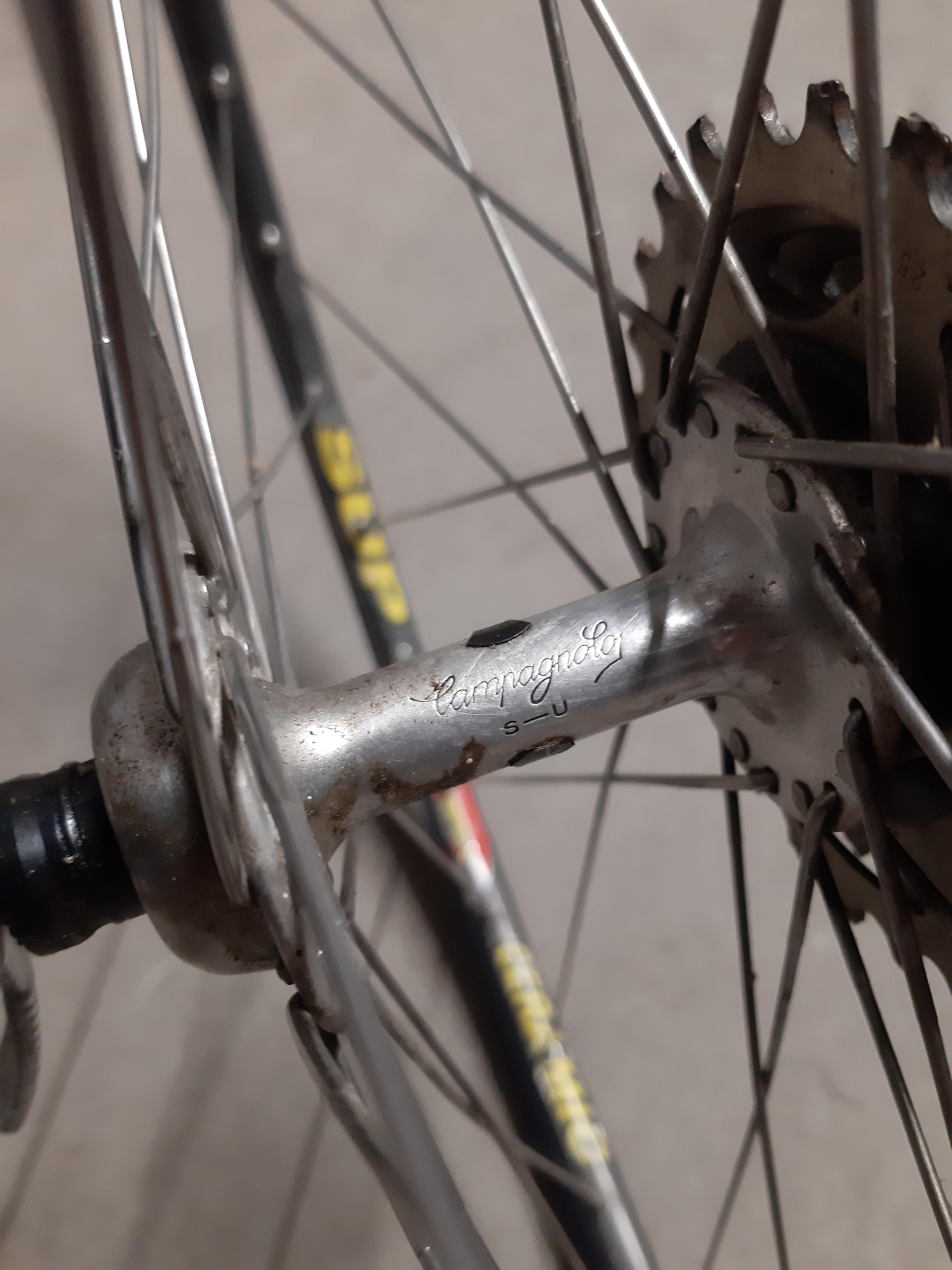

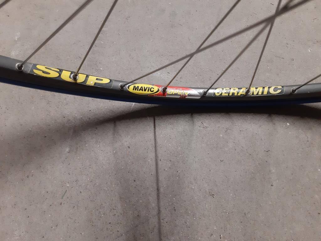

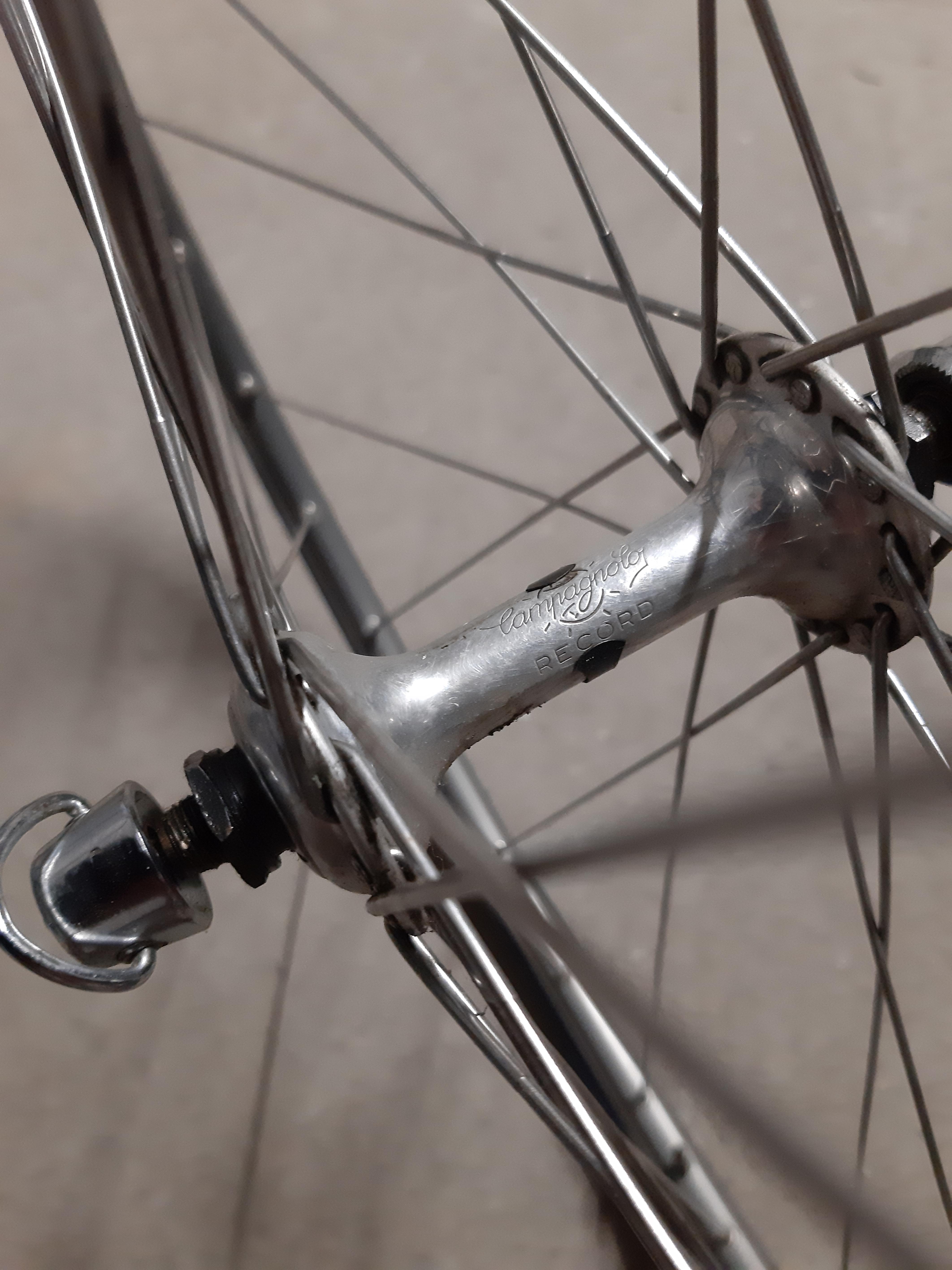

C'est de la route mais ça peut valoir combien des roues à jantes Mavic Open SUP Ceramic sur moyeu av Campagnolo Record et arr Campagnolo SU?
Modifié par Invité
Le prix que la personne qui les veut est prêt à mettre... comme souvent pour les "vieux" brols! ;)
C'est donc principalement une histoire de négociation.
Tu peux peut-être poser la question (via FB) à Gilles de La Cyclerie (KarmaWheels): il en connait un rayon. :D
Je les ai achetées finalement (80€).
Les pistes de freinage sont nickel, les patins étaient mal réglés et on usé un peu le rayon de raccordement entre la piste et la zone de rayonnage...
Je pense avoir fait une bonne affaire, mais qqes avis supplémentaires sont les bienvenus.
Je poserai la question à Gilles en effet!
Merci @Giskovcycle ;)
edit : je trouve des roues avec ces jantes dans les 200-300€, pas forcément dans un meilleur état que les miennes...
Modifié par Invité
C'est pas parce que c'est à vendre à ce prix que ça se vend à ce prix ;)
Mais c'est tout de même une piste...
Belle pioche ceci dit (gonzalez).
les moyeux ont l'air bien plus vieux que les jantes, mais tu n'es pas à ça près, mon cher Youri
il y a une heure, jos_2001 a dit :
Ils ressemblent à ceux de mon ancien Pinarrello acheté au milieu des années 80. Mais bon je ne suis pas une spécialiste, donc ce n'est qu'une estimation suite à la vue du petit clips qui permettait de huiler ou graisser l'intérieur du moyeu. :-)
Ah bon ! Il y a prescription maintenant, mais j'espère quand même que le marchand qui m'avait vendu le Pinarello en 1986 n'en avait pas profiter pour me refiler des vieilles roues qu'il lui restait en stock au fond de son magasin et garder les nouvelles qui équipaient mon vélo à son arrivée chez lui :-#
Mais plus sérieusement, si ce système de clips pour le graissage des moyeux était bien foutu, il n'y avait pas de raison de le changer (ou le supprimer) sur les moyeux plus récents qu'ils ont sorti après les années 60' :hapface01:
Comme me le faisait remarquer @spin l'autre jour : ils n'allaient pas conserver un système qui fonctionne hein!
Bon, l'arrivée des roulements scellés y est ptet pour qqch aussi...
J'ai déjà eu/vu des moyeux Campa avec ces trous de graissage, ils ne dataient pas des sixties, loin de là...
Je ne sais pas pourquoi ça n'existe plus, chez Campa c'est toujours des billes libres (comme chez Shimano).
Pour 80€ tu n'as pas fait une mauvaise affaire @LinnK, c'est sûr ;)
Merci @Krutor, me voilà rassuré de savoir qu'elles t'intéressent ^^
Si je devais m'en séparer, tu seras le premier prévenu ;)

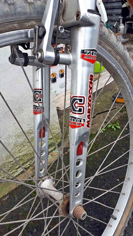

Une Marzocchi XC700 de 1995-96.
Elle est HS, pisse l'huile,...
Je vais lui trouver les nouveaux joints "generiques", + moderne et - cher que des originaux Marzo'
à suivre ... 😉
Il y a 4 heures, james_jc a dit :
un XC700 quoi...
J'ai eu la même, mais en gold
une vraie merde
ça pissait tellement de l'huile qu'à force de couler le long des fourreaux, les stickers se décollaient ^^
  • Haha 2
1 hour ago, jos_2001 said:
un XC700 quoi...
une vraie merde
oui, je pense que les wipers étaient de mauvaise qualités et laissaient passer trop d'impurtés qui se déposaient sur les joints (pas top non plus) ....
C'était ma premiere fourche hydro, elle fonctionnait bien , mais pas longtemps 😤😤
Je vais la tester avec de nouveaux joints + modernes  !!!

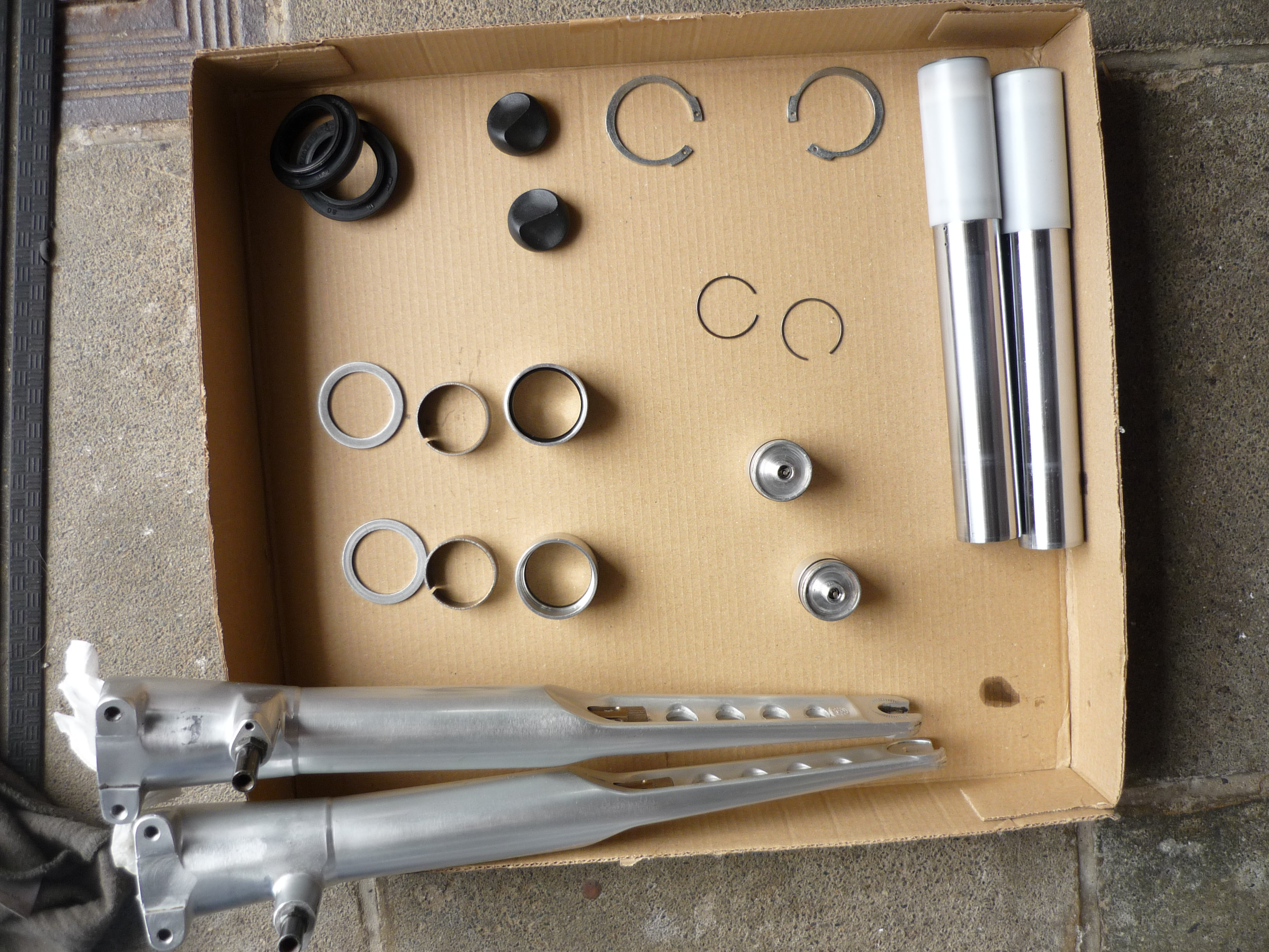

Nouveaux joints , de l'huile 20wt et remontage de la fourche.
J'attends un nouveaux kit de wipers (joints racleurs)
Un kit de wipers Reset Racing Components Blue Seals
Il y a encore le prix en deutsche mark , 59DM ( +- 30eur)
pour Marzocchi.
Et l'entretien complet (nouveaux joints , huile 20wt) de la XC700 Ti et placement des BlueSeals.
Modifié par james_jc

J'ai hâte de monter et tester la xc700 Ti, voir si mes nouveaux joints tiendront mieux que les originaux. La XC600 a un pivot en alu que je vais récupérer pour la 700...
J'attends encore 2 Marzo : une XC600 silver et une XC500 Titanium...Que voulez vous , à +- 20eur la fourche, si je sais les sauver de la benne, je n'hésite pas 😉

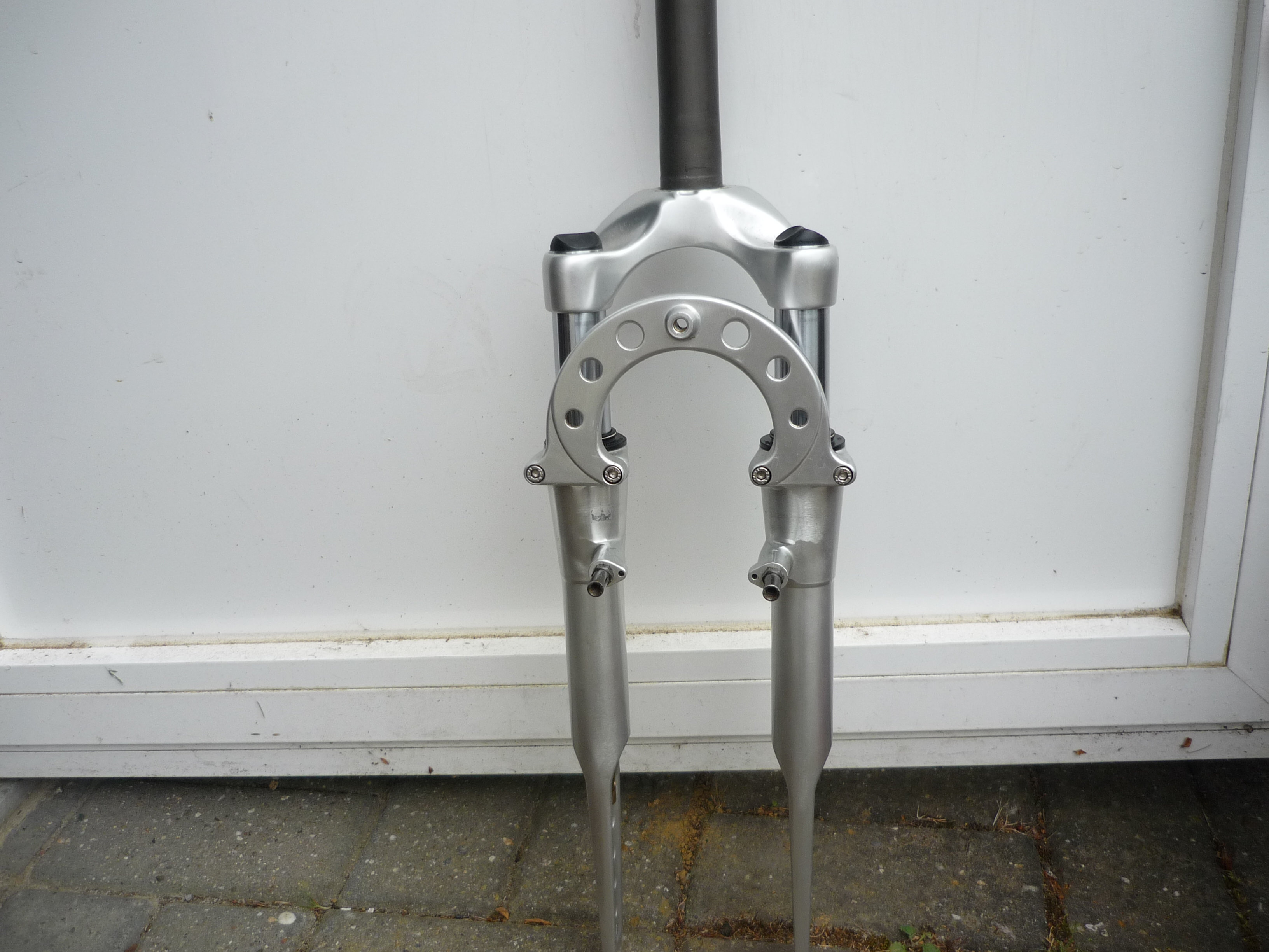

* 1 Tige de selle Syncros titane
* 1 Marzocchi xc600 de 1994 , ayant besoin d'un petit entretien 😷
