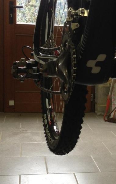

°°lionel_8xc°° Posté(e) le 19 mars 2013 Posté(e) le 19 mars 2013 se peut il que la chaine quand on roule, surtout le bas, vient touché le cadre lorsqu'il y a des bosses mouvement brusque ? car j ai un bruit quand je roule et j ai l impression que c est ça. et à l'arret quand je leve le vélo de l'arrière de 10cm et que je le relaisse tomber, la chaine du bas bouge fort de haut en bas, alors je me dit que c est possible sur les sorties que ce soit ça. Citer

loute Posté(e) le 19 mars 2013 Posté(e) le 19 mars 2013 se peut il que la chaine quand on roule, surtout le bas, vient touché le cadre lorsqu'il y a des bosses mouvement brusque ? car j ai un bruit quand je roule et j ai l impression que c est ça. et à l'arret quand je leve le vélo de l'arrière de 10cm et que je le relaisse tomber, la chaine du bas bouge fort de haut en bas, alors je me dit que c est possible sur les sorties que ce soit ça. Ce n'est pas impossible effectivement, tu peux la raccourcir d'une paire de maillons, en prenant garde à ne pas la croiser alors. Citer

°°lionel_8xc°° Posté(e) le 20 mars 2013 Posté(e) le 20 mars 2013 se peut il que la chaine quand on roule, surtout le bas, vient touché le cadre lorsqu'il y a des bosses mouvement brusque ? car j ai un bruit quand je roule et j ai l impression que c est ça. et à l'arret quand je leve le vélo de l'arrière de 10cm et que je le relaisse tomber, la chaine du bas bouge fort de haut en bas, alors je me dit que c est possible sur les sorties que ce soit ça. Ce n'est pas impossible effectivement, tu peux la raccourcir d'une paire de maillons, en prenant garde à ne pas la croiser alors. merci, ok je vais surveiller ça, en plus c'est depuis le début.retendre le dérailleur on sait le faire ça ? pcq il me parait haut . vais essayer de faire une poto. Citer
°°lionel_8xc°° Posté(e) le 20 mars 2013 Posté(e) le 20 mars 2013 (modifié) Voici la photo, en fait c est le haut qui touche le cadre,déso pour la photo à l'envers lol voilà j ai retourné la photo Modifié le 20 mars 2013 par °°lionel_8xc°° Citer
guizaume Posté(e) le 20 mars 2013 Posté(e) le 20 mars 2013 A mort ! T'as fais le truc de passer la chaine sur le grand plateau et le grand pignon de ta cassette ? Tu laisses deux maillons de mou et normalement ça devrait aller Pcq la, ça a en effet l'air tout mou ... Citer
°°lionel_8xc°° Posté(e) le 20 mars 2013 Posté(e) le 20 mars 2013 je vais aller voir ce que ca donne en mettant comme tu le dis, .. la mécanique bike et moi lol;;; heum Citer
guizaume Posté(e) le 20 mars 2013 Posté(e) le 20 mars 2013 En tout cas, je sais pas si tu l'as mis, mais mais une protection pour ton cadre Pcq quand tu es dans du cassant, que ta chaine soit bien tendue ou pas, ça va quand même toucher un peu le cadre Citer
loute Posté(e) le 20 mars 2013 Posté(e) le 20 mars 2013 ouais d'office elle est trop longue là, raccourcis la. mais bon t'es quand même petit plateau petit pignon, ce qui ne devra plus arriver si tu la raccourci hein Citer
guizaume Posté(e) le 20 mars 2013 Posté(e) le 20 mars 2013 Ben c'est un double donc dans l'absolu il pourrra utiliser toute sa cassette sur les deux plateaux Citer
°°lionel_8xc°° Posté(e) le 20 mars 2013 Posté(e) le 20 mars 2013 yes monté en double donc croiser "it's ok" seule solution retirer 2 mailles alors, pcq le dérailleur est replié à fond, Citer
