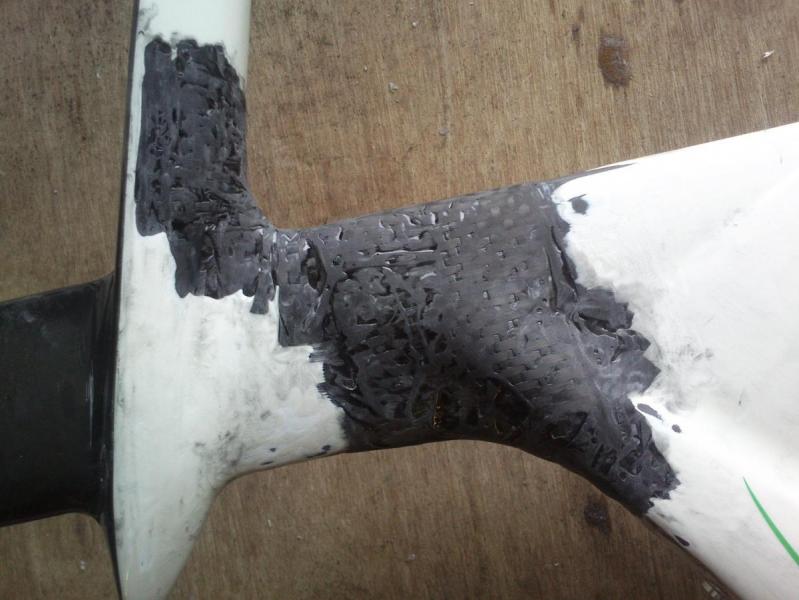

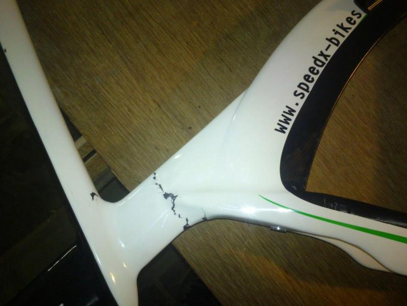

will_tad Posted February 10, 2014 Share Posted February 10, 2014 Il n'y a que les imbeciles qui changent pas d'avis. Apres qques année de travaille en reparation carbonne je peu vous dire que tout est reparable, enfin je crois. J'ai eu la chance de réparer pas mal de pieces en carbone, voici un exemple de réparation sur un cadre de triathlon qui etait bien amoché. Quote Link to comment Share on other sites More sharing options...
Tonton tapis Posted February 10, 2014 Share Posted February 10, 2014 Tu as une photo après réparation ? Quote Link to comment Share on other sites More sharing options...
kntoon Posted February 10, 2014 Share Posted February 10, 2014 Je pense que la photo de droite est après réparation Quote Link to comment Share on other sites More sharing options...
will_tad Posted February 10, 2014 Share Posted February 10, 2014 oui bien vu, tu peux voir qu'il n'y a plus de fissurage du cadre. Toute la zone a été restratifiée et meme une couche en plus pour renforcé. Quote Link to comment Share on other sites More sharing options...
Tonton tapis Posted February 10, 2014 Share Posted February 10, 2014 Oui je me disais aussi mais on voit pas mal de trou , normal dans la fibre peut être , je ne sais pas , pour ça que je demandais , une photo "complètement fini" en qq sorte Quote Link to comment Share on other sites More sharing options...
will_tad Posted February 10, 2014 Share Posted February 10, 2014 Ça n'a pas la finition d'un moule ou c'est bien lisse, pour un bon compactage des fibres j'ai utilisés un vide atmosphérique, ça ne donne pas la même finition mais le même résultat! Il reste plus qu'un peu de mastic et de la couleur. On n'y verra plus rien. Quote Link to comment Share on other sites More sharing options...
