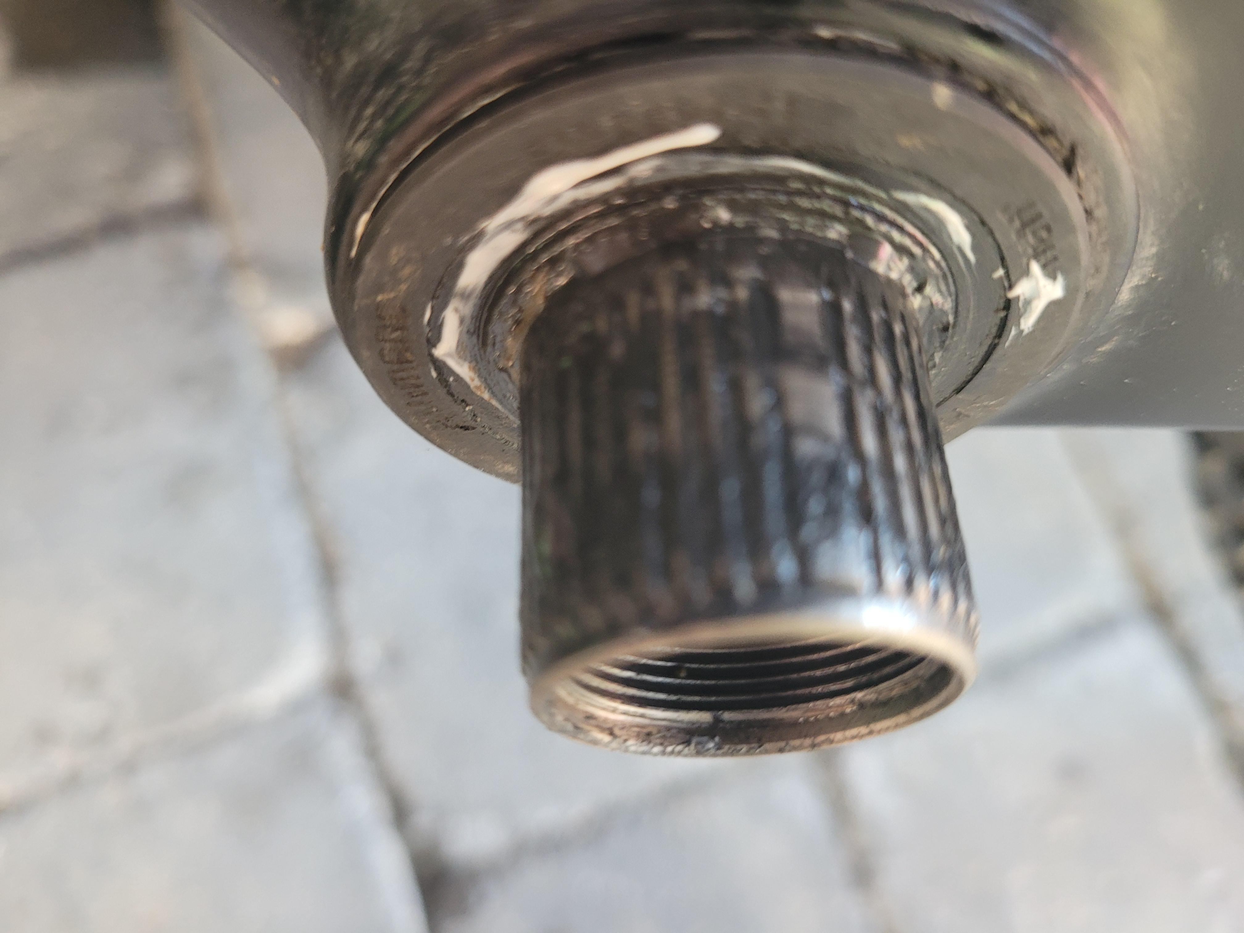

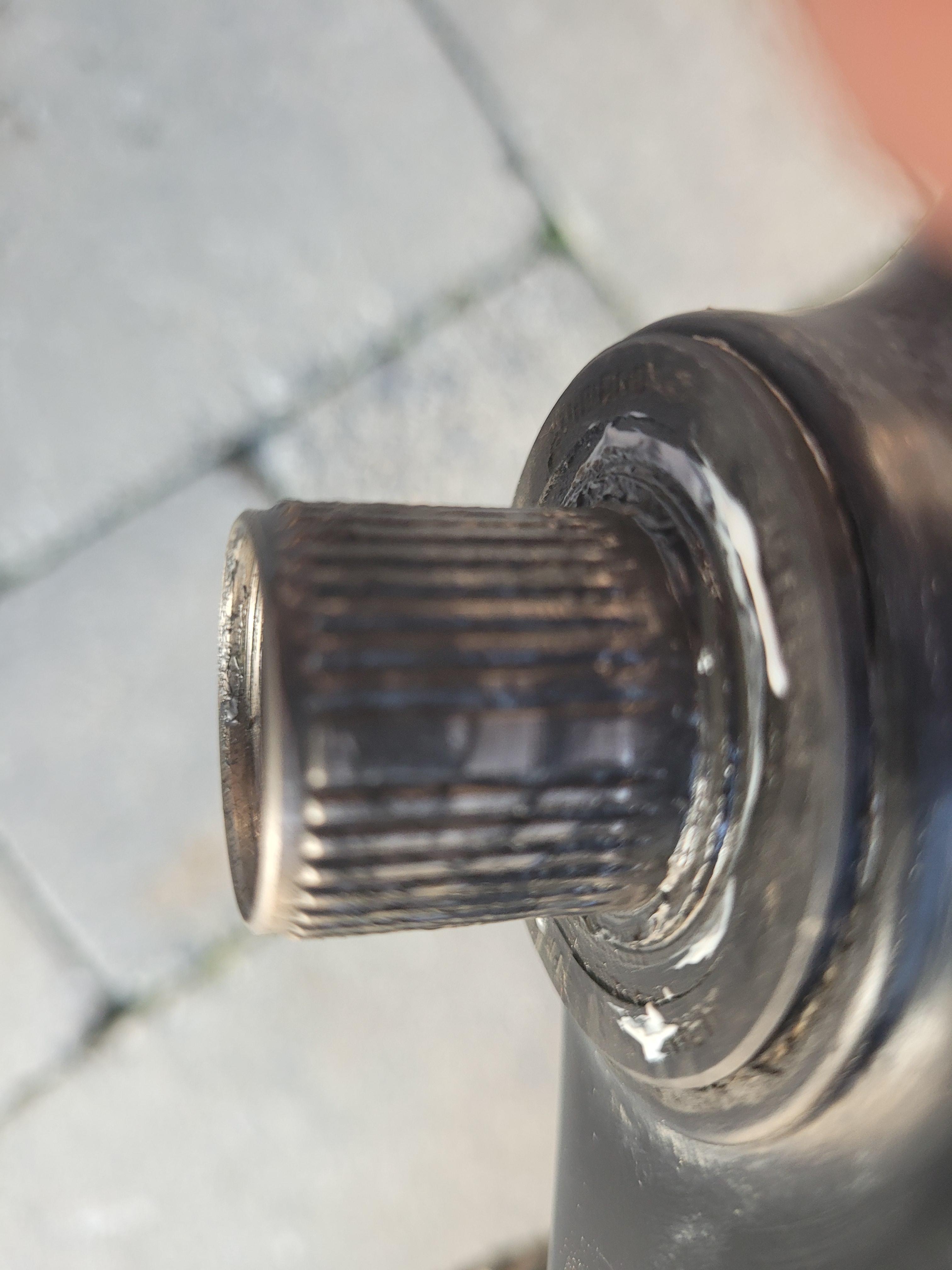

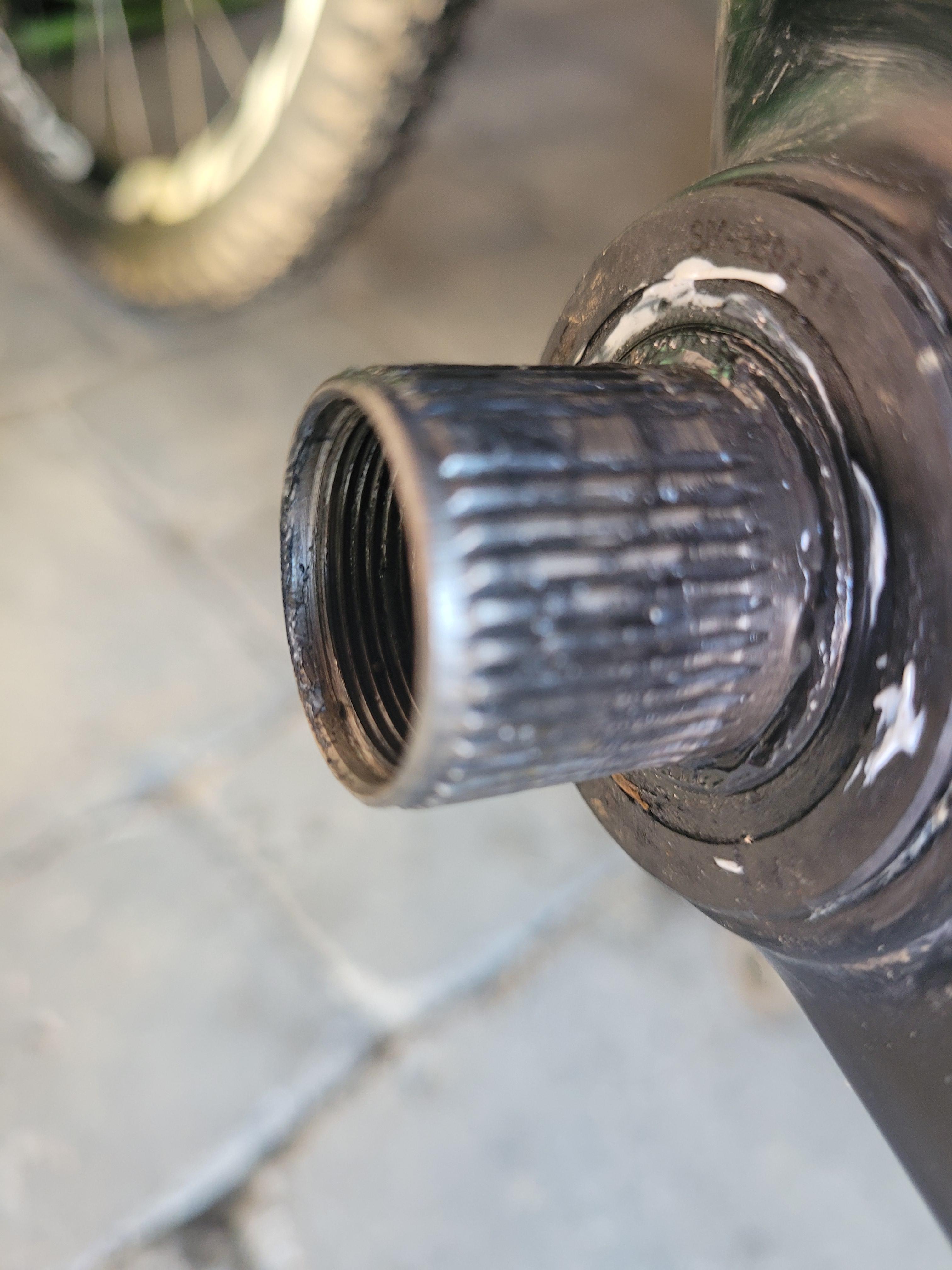

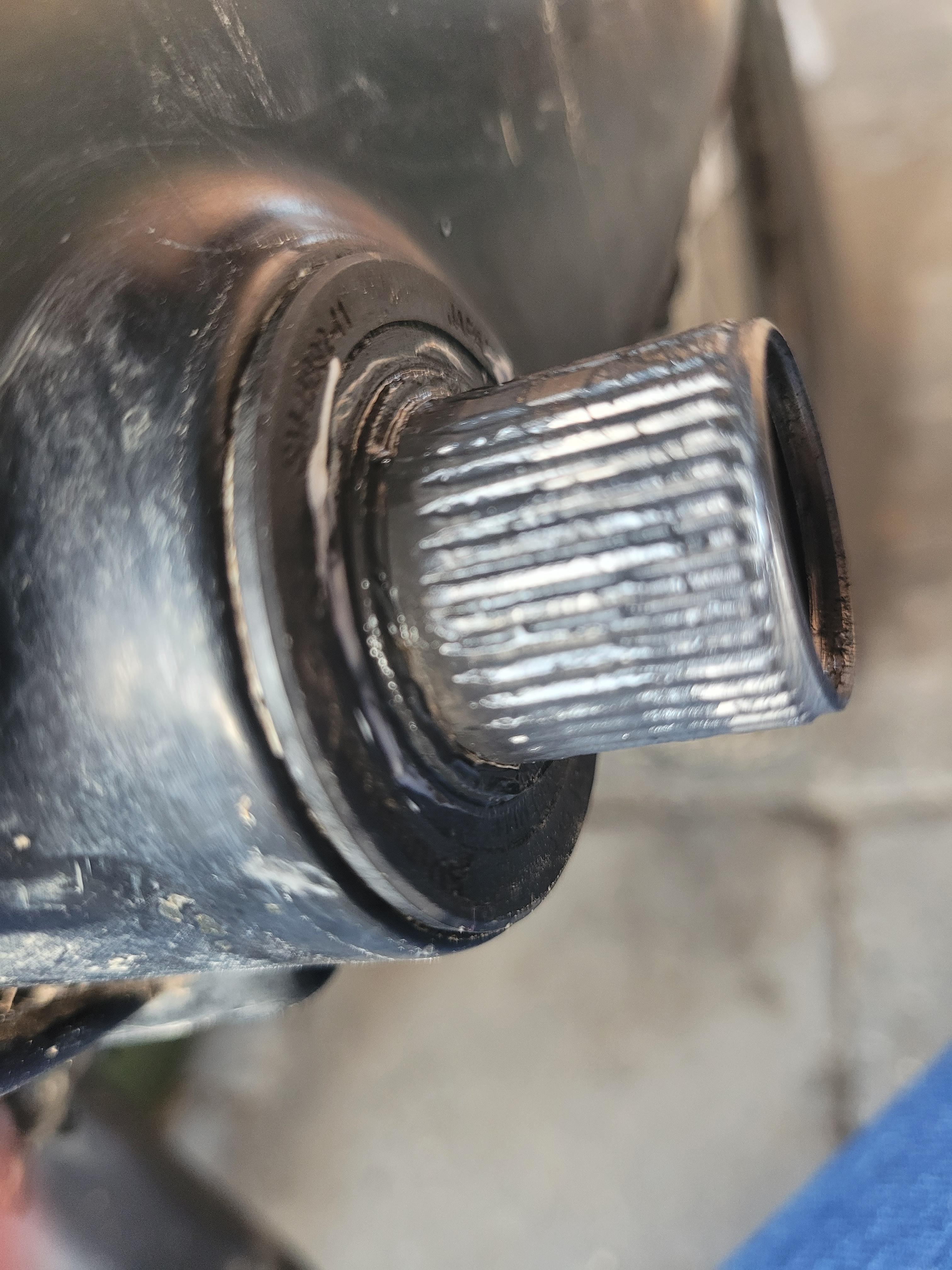

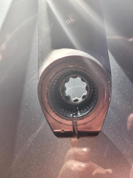

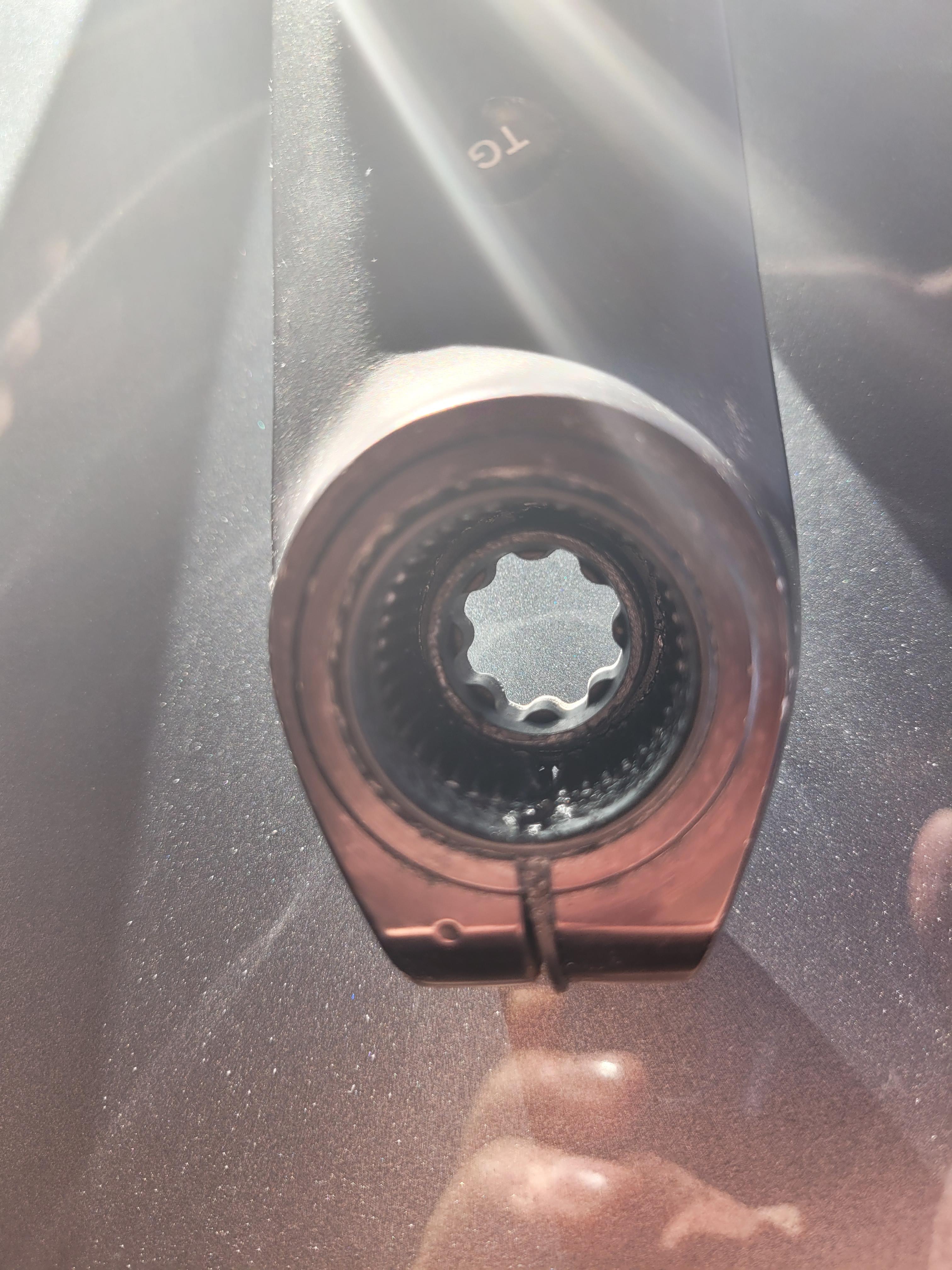

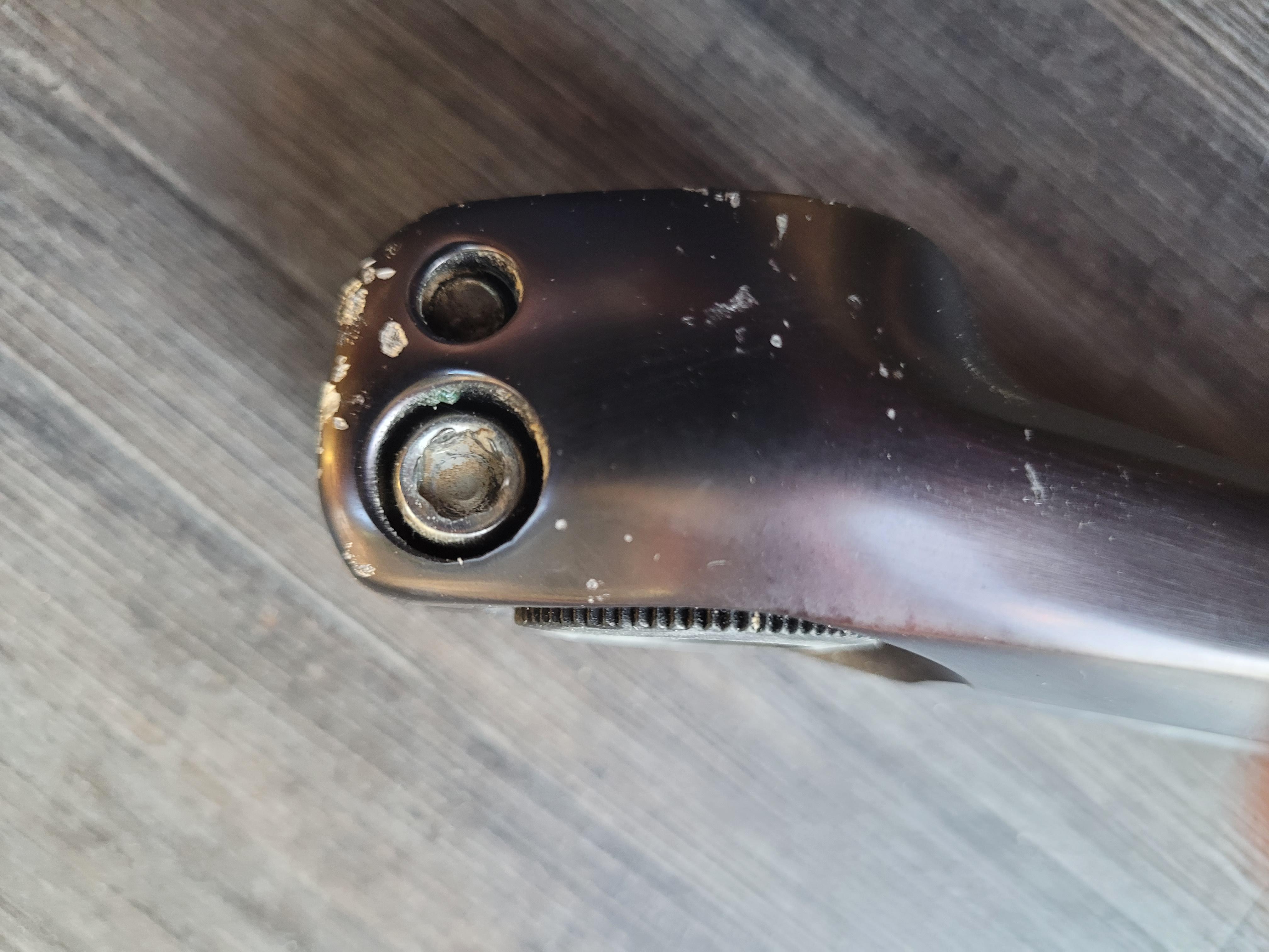

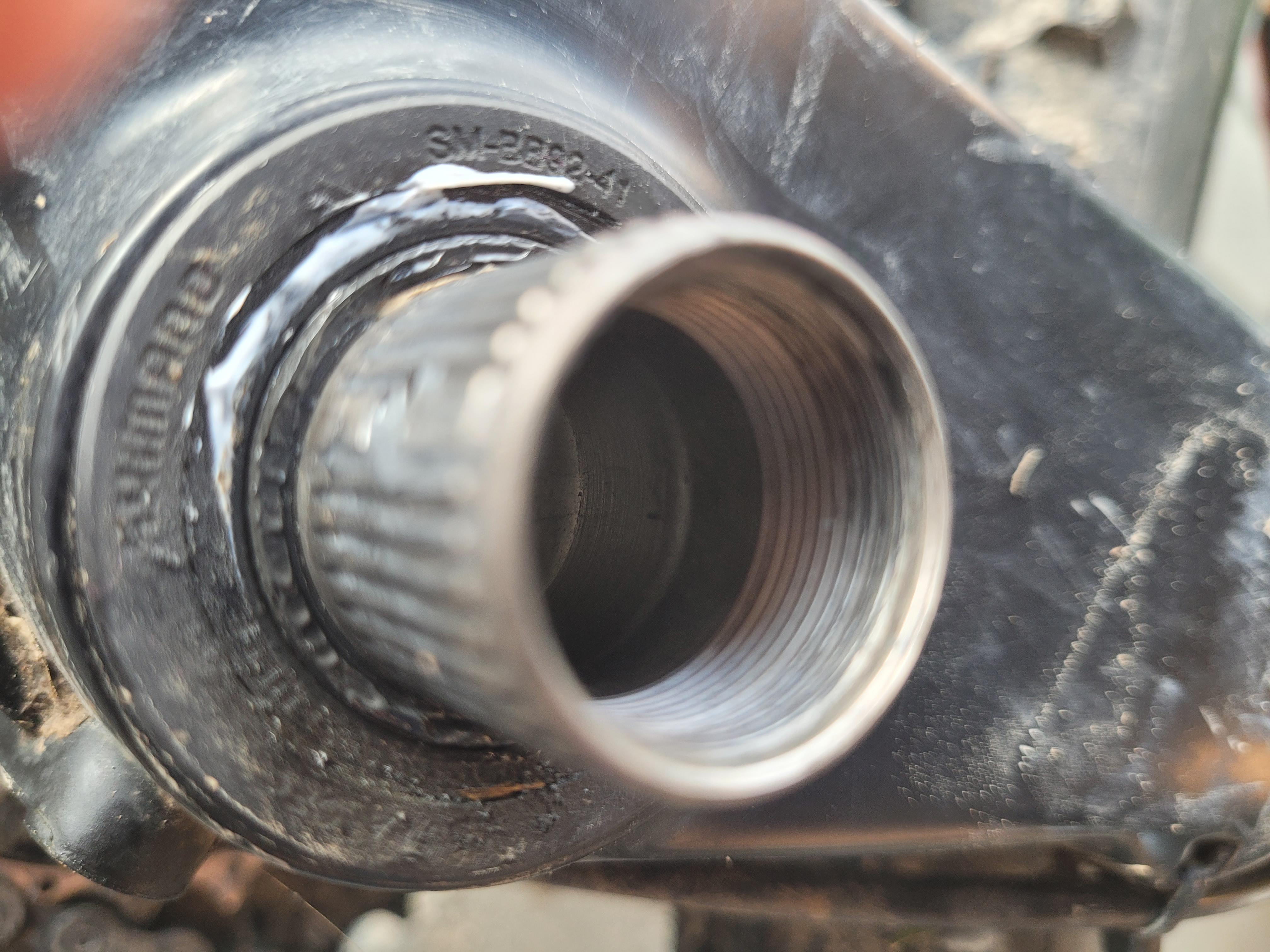

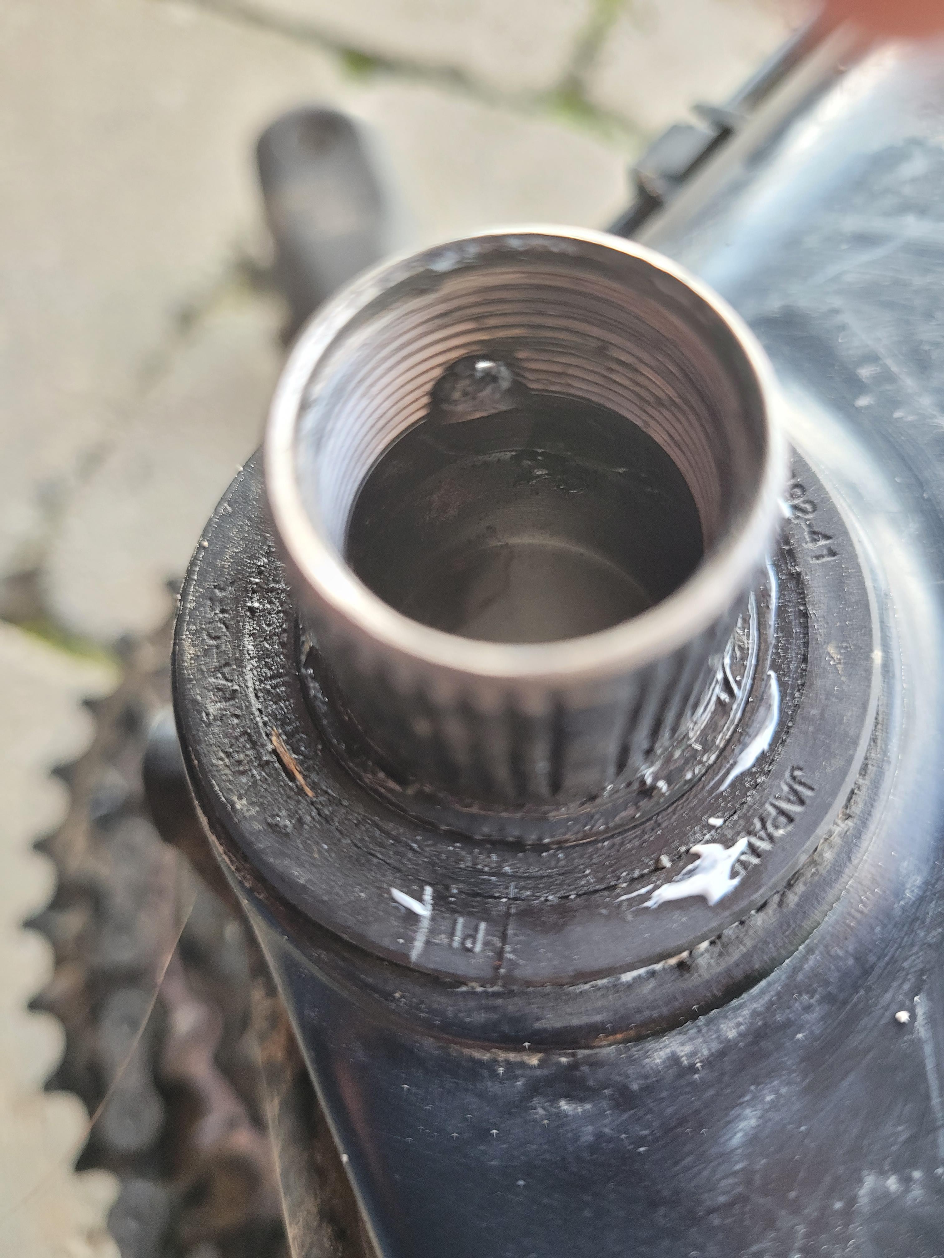

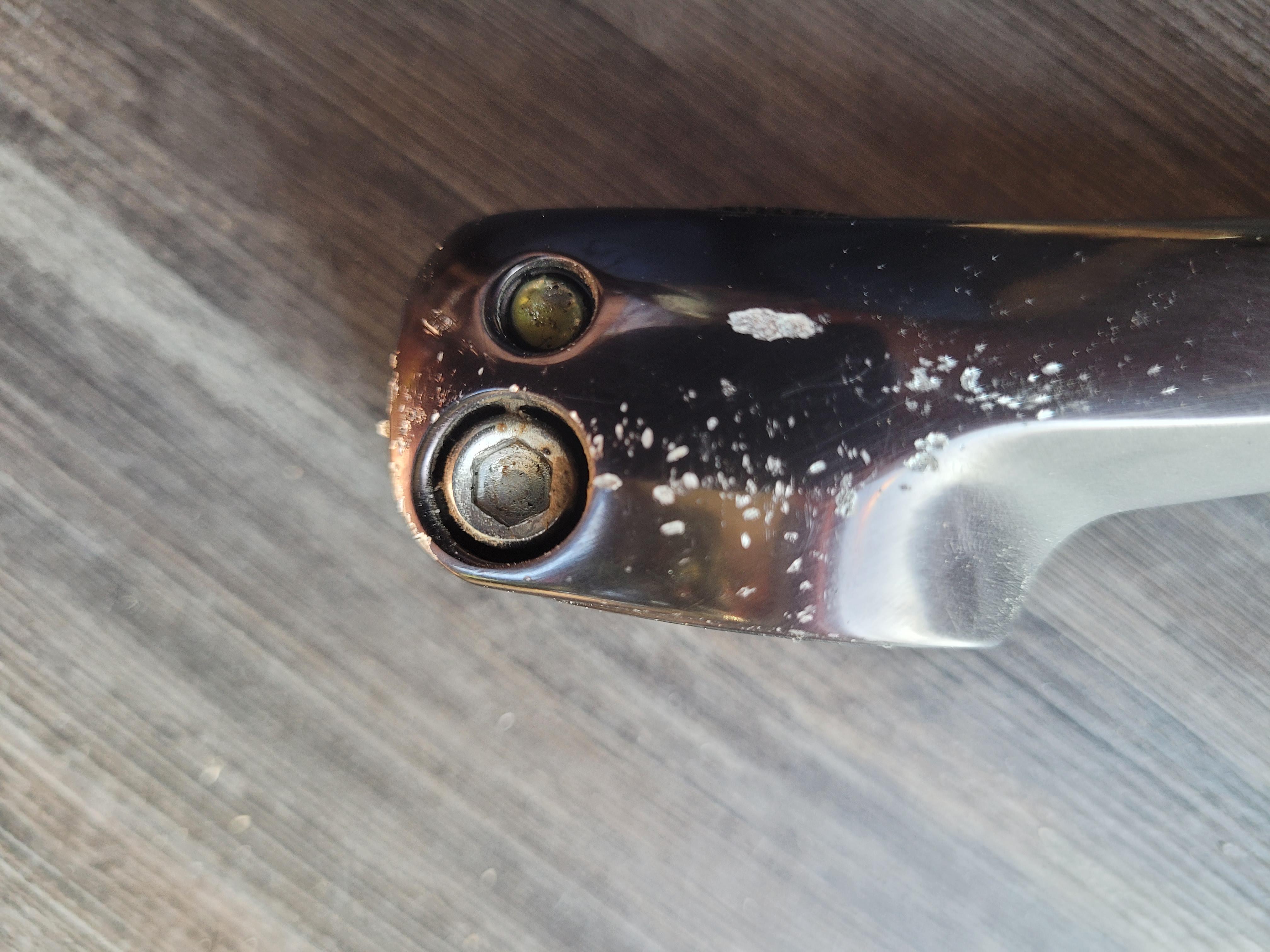

J'ai fait monter un pédalier Shimano Deore MTB FC-M6000 3x10 sur mon vieux BMC, en lieu et place de l'ancien pédalier.
Le montage a été fait chez un pro (je veux dire un professionnel car au final il ne semble pas vmt si pro que ça :siffle: )
Le hic c'est que ça fait deux fois en qq petites centaines de km que la manivelle gauche se barre!
La première fois, je me suis rapatrié sur une patte et une fois chez moi j'ai replacé la manivelle et resserrer les visses présentes dessus.
ça a tenu 400m :mdr:
Du coup, je retourne au shop....récupère mon bike qq jours après....
Et là, ce matin, après 20 bornes, bardaf la manivelle gauche se fait encore la malle :icon_insult:
Bon avant de retourner râler au shop, avez vous des idées de ce qui se passe et ce qu'il y a lieu de faire?

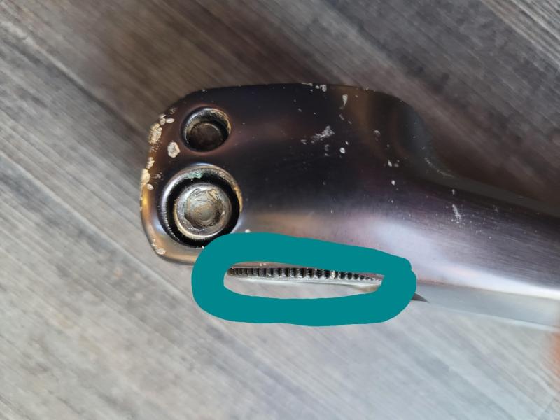

Ci joint qq photos faites à la va vite.
Je précise, pour ceusses qui ne me connaissent pas, que je n'en touche pas une en mécanique vététeï.....
20220115_132112.jpg20220115_132058.jpg20220115_132053.jpg20220115_125103.jpg20220115_125043.jpg20220115_125035.jpg
d'avance merci pour vos réflexions ;)
Pierre

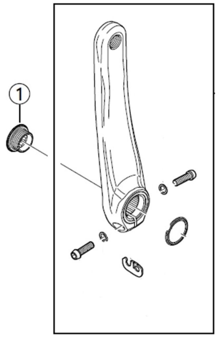

J’ai eu ça il y a quelques années avec un pédalier double Ultegra. J’avais perdu la vis en plastique qui maintien la pédale sur l’axe (le truc qui est encore en place sur ta photo.
Ce que je ferais :
1 - desserrer les deux vis afin de pouvoir extraire la grosse vis en plastique. (Voir photo)
2 - nettoye les rainures de l’axe de pédalier côté pédale qui se barre parce que, soit c’est vraiment dégueu soit fort usé...
3 - mettre en place la pédale.
4 - vérifier la position de l’entretoise (voir éclaté ci-dessous).

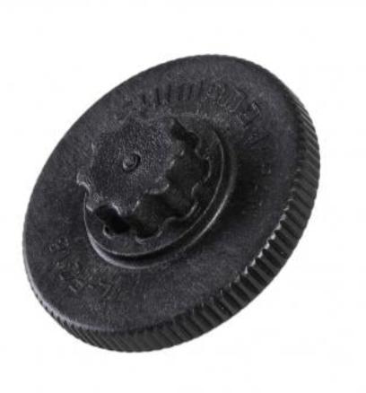

5 - serrer la vis en plastique avec l’outil adéquat. (Voir photo)
6 - serrer les 2 vis de serrage au couple (en alternant une puis l’autre au départ puis terminer à la clé dynamométrique.)
7 - aller rouler et tester.

EN terme d'usure, à l’œil je partage ton sentiment....vu qu'il est neuf, soit c'est "normal" qu'il ressemble à ça soit usure prématurée (mauvais montage?)
Je crains qu'au shop, il n'ait simplement remonté la manivelle et resserrer les visses.....

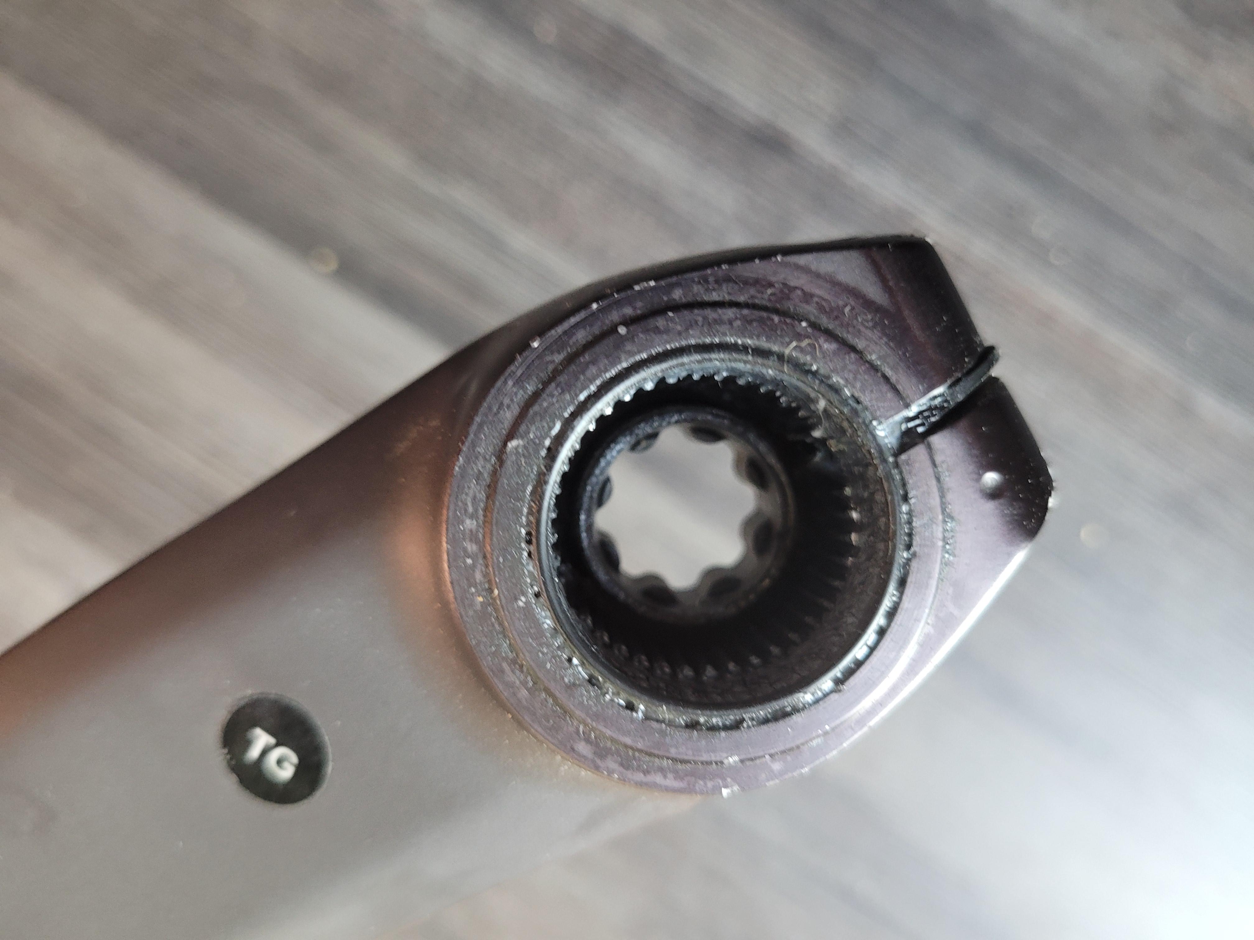

Pierre c'est un pédalier qui a déjà vécu apparemment , il faudrait voir s'il n'avait  pas déjà un soucis avant ?
sinon on ne vois pas le contre écrou central sur tes photos ( celui du plan de Jojobleu  ) , tu n'en as pas ? ça devrait déjà éviter que tout se barre ou en tous cas limiter les dégâts
Maître Nico te sera  pour sûr de bon conseîl ;)
Hello Germain,
Ben non ce pédalier est quasi neuf....acheté moi même sur le net vu les délais en shop...puis monté en shop...
Il a qq centaines de bornes seulement....
Le contre écrou dont tu parles c'est l'espèce de petite rondelle sur la droite ?

C'est vrai que l'axe n'a pas l'air neuf et pourtant nlt si...
Est ce possible? Une usure prématurée?
Ou...pire....serait il carrément possible que ce soit l'ancien pédalier monté avec simplement les nvelles manivelles et plateaux?
J'avoue que je ne vois pas, de mémoire, de réelles diff entre les images que j'ai en tête de l'ancien pédalier bien usé et du new

Je crois qu'on le voit bien sur la première photo du topic.
Faudrait nettoyer l’axe car n’est-ce pas la graisse qui donne une (mauvaise) impression ? L’état de la manivelle, je suppose que c’est sa rencontre avec le bitume.
Monté et serré correctement, je ne comprends même pas comment ça peut  partir en couille en 400m. C’est pas 12-14Nm ? C’est déjà beaucoup pour un vélo.
Si la vis en plastique a été mise une fois les 2 vis serrées ça finira par se barrer. (Mais peut-être pas après 400 m et la vis en plastique finira pas se barrer avant)
Ce qui m'interpelle c'est de voir cette vis toujours dans la pédale alors qu'elle se visse dans l'axe du pédalier. :blink:
Modifié par Jojobleu

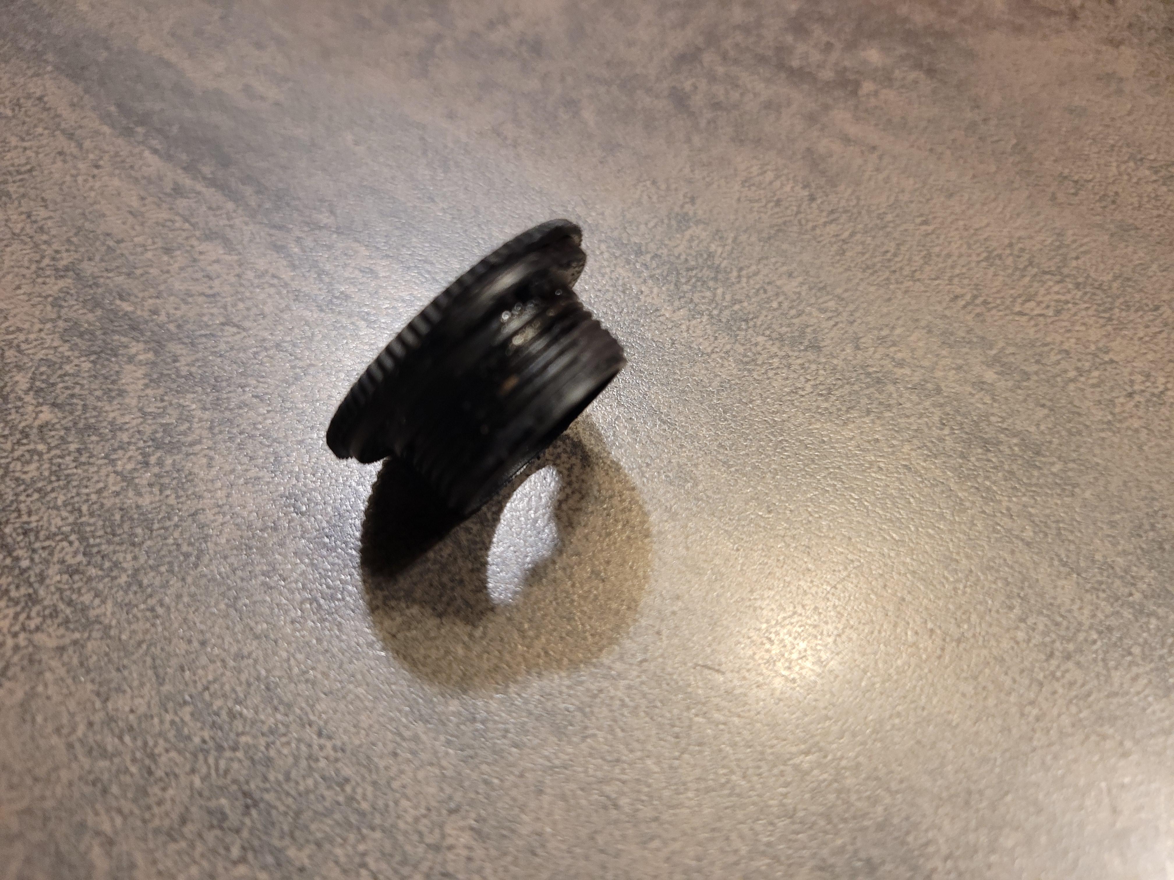

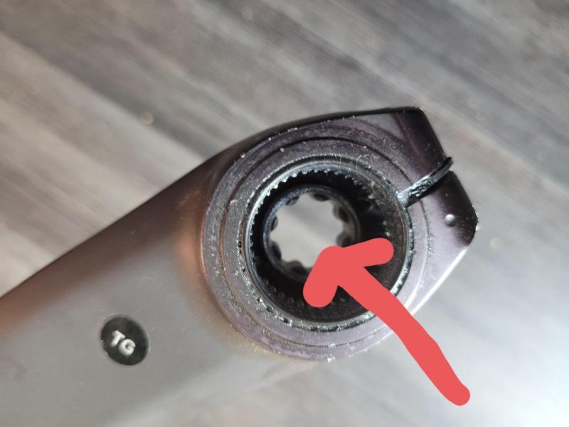

EDIT : J'ai trouvé !!! Ta vis en plastique est cassée ! Elle ne se visse plus dans l'axe. Il faut la changer.
Enfin...je crois.
Sur ces photos, on voit bien la vis sur la pédale.
Ça veut dont dire soit qu'elle s'est dévissée soit qu'elle était cassée au moment du montage puisqu'il n'y a rien dans l'axe.
Alors vrai que nettoyé l'axe paraît plus normal 😇

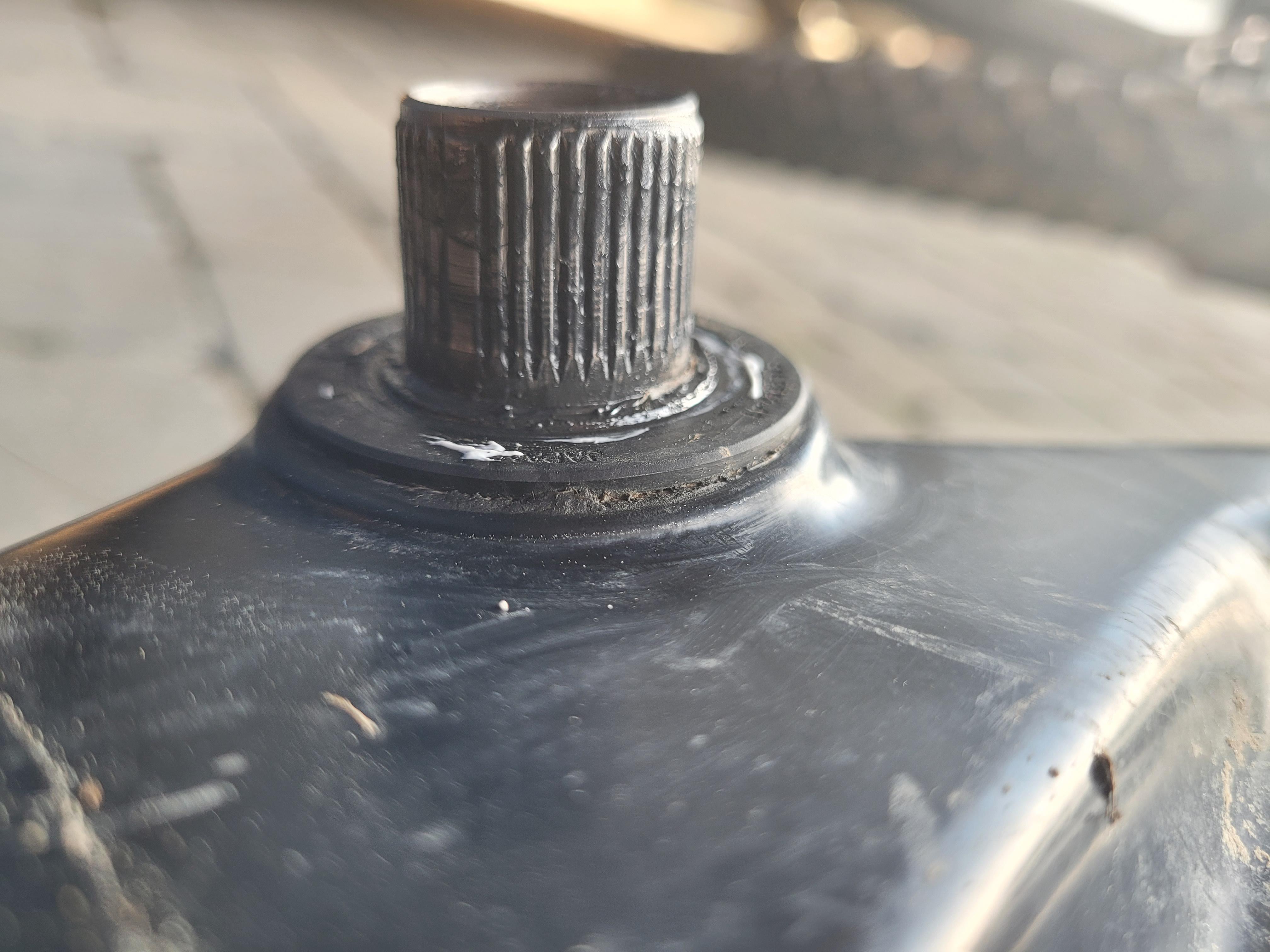

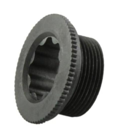

Ensuite on a changé cette fameuse vis plastoc pour une avec un pas de vis plus long....16422649553911420287404782450245.jpg
Ça c'est l'ancienne.....
Qui n'a pas l'air cassée...
Et clair qu'après c'est serré fortement....maintenant c'est aussi la zone qui prend toute la force...

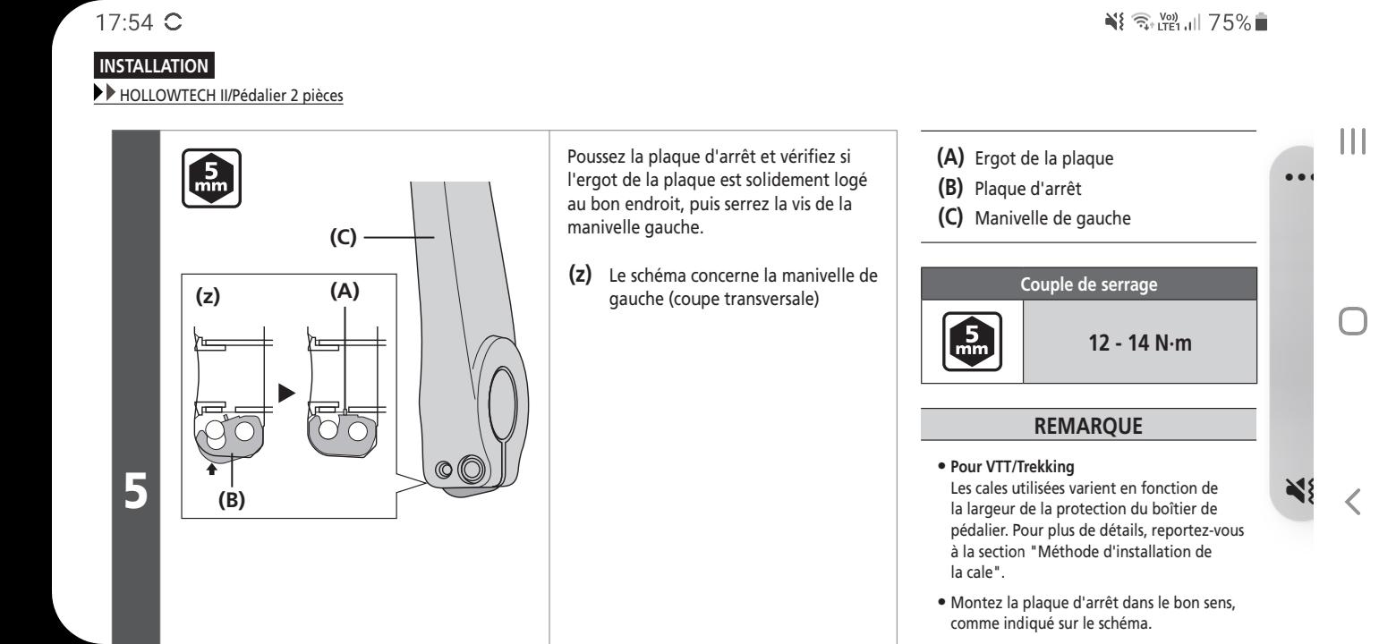

Comme mentionné par @Jojobleu, il y a une petite plaquette d'arrêt qui tient sur la vis extérieure de fixation, comme sécurité.
Et si les 2 vis avaient été serrée au couple recommandé (12-14Nm) APRES avoir serré avec la vis de pression en plastique, pour moi, aucune raison que la manivelle s'en aille.
Clairement une erreur de montage quelque part.
Effectivement je comprends pas comment t'as pu perdre une manivelle sur ce type de pédalier.
Il faut juste veiller à bien serrer en alternance les 2 vis, ça ne se serre pas en une seule fois.

La vis plastique de mémoire le couple est assez faible, du genre 1.5Nm.
Après une fois que ça a été abîmé, si l'emmanchement a ramassé il se peut que ça ne tienne plus comme avant.
Nettoie le peut-être bien pour regarder. Et remet juste un peu de graisse propre (je ne sais plus quelles sont les recommandations shimano à ce niveau).
  • Merci 1
Il y a 2 heures, frans a dit :
Oui, ça se serre à la main, 0,7 à 1,5Nm.

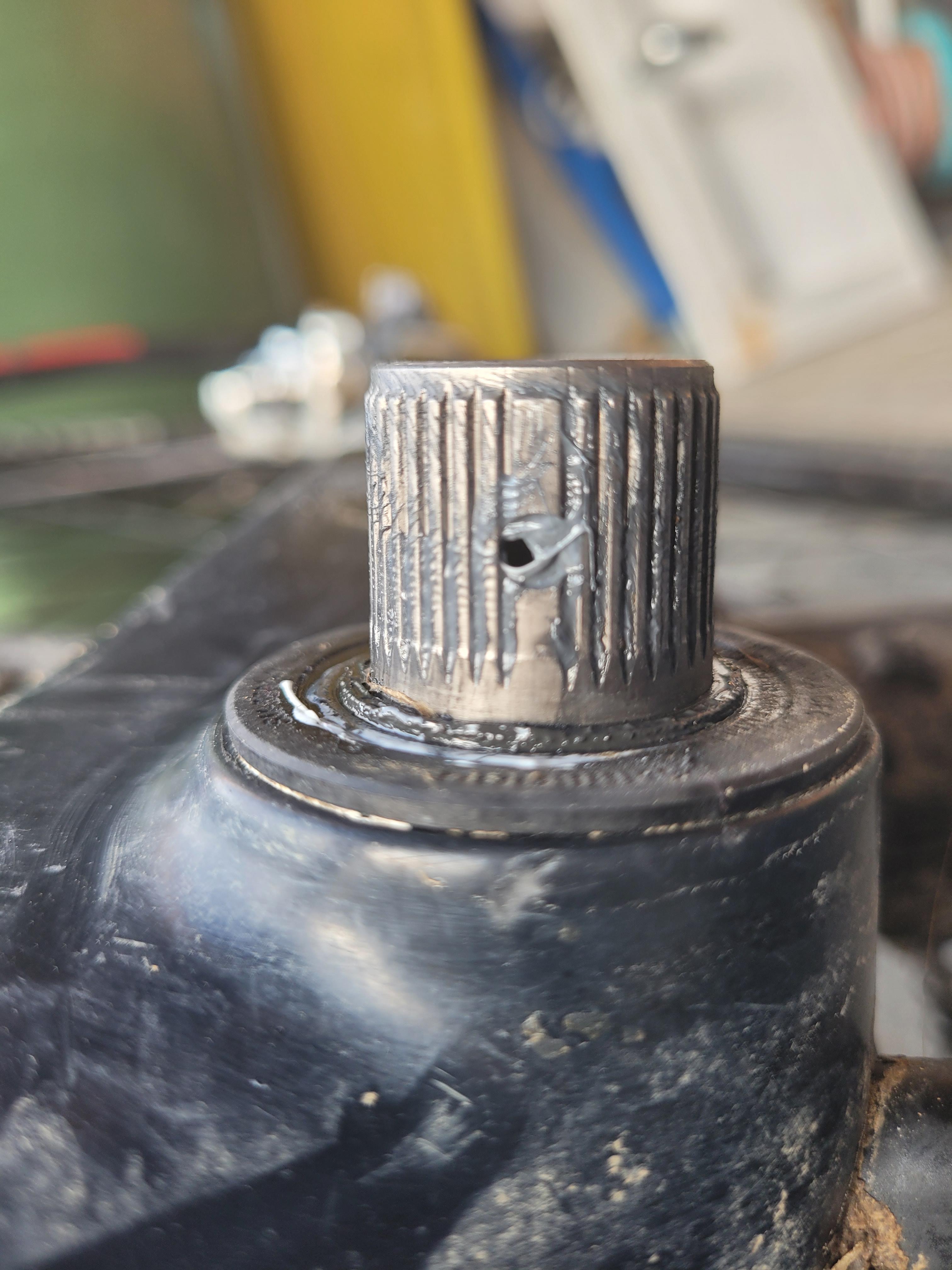

Je viens d'avoir le même problème. Mais l'ayant eu loin de chez moi, j'ai réparé comme j'ai pu au milieu des bois. Je pense avoir abimé la vis en plastique
(Le pas de vis "saute" à la fin du serrage alors que je tourne la vis à la main)
Le 15/01/2022 à 17:45, Pili a dit :
... et la petite goupille en plastique (celle qui bascule en position A et B) qui empêche la grosse vis en plastique de se desserrer en roulant.
Le 15/01/2022 à 17:57, Jojobleu a dit :
Alors il faut regarder ça.
Est-ce que ça se trouve dans le commerce sans racheter tout le pédalier ? Je ne vais pas me plaindre. Le pédalier est dispo en stock et pas hors de prix. Mais bon, c'est pas trop durable comme approche.
il y a 50 minutes, IceBlue a dit :
Ca empêche la manivelle de partir ;)
