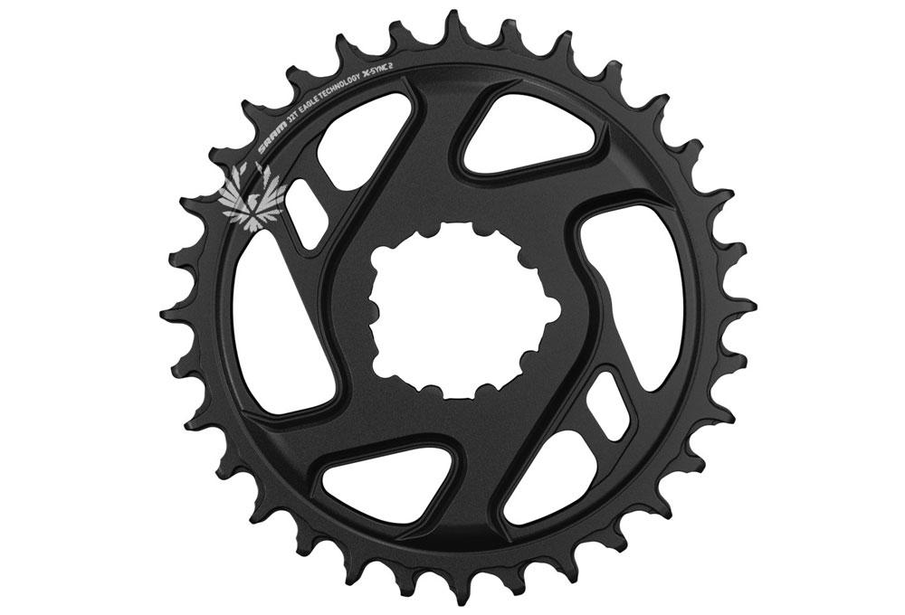

batcoc Posté(e) le 24 janvier 2019 Auteur Posté(e) le 24 janvier 2019 merci pour vos réponses certe très technique ? mais si je comprends a peu près, j'ai juste besoin de changer de plateau et de prendre un eagle en 32 T et le mettre sur mes manivelles existante... Citer

powerdesigner Posté(e) le 24 janvier 2019 Posté(e) le 24 janvier 2019 Pour mon KTM qui est un BB92 BOOST comme toi, si j'ai bien vu, j'ai acheté (le groupe était en promo) - https://www.bike-discount.de/en/buy/sram-x01-eagle-dub-12-speed-boost-group-32t-trigger-175mm-718382?currency=1&delivery_country=21 -https://www.bike-components.de/de/SRAM/DUB-Pressfit-MTB-Innenlager-41-x-89-5-92-mm-p61951/ mais pédialier X01 Eagle 1x12-speed Crank 175mm GXP 32T black https://www.bike-discount.de/en/buy/sram-x01-eagle-gxp-crank-x-sync-34t-499003 Citer
batcoc Posté(e) le 24 janvier 2019 Auteur Posté(e) le 24 janvier 2019 disons que que je ne suis pas prêt à mettre un prix pareil, je flaire la bonne occas. j'ai la possibilité d'acquérir un groupe complet pour un super prix, juste que les manivelles sont en 172.5 et que les miennes sont en 175. d'où , je me dis qu'il faut juste que je change plateau et mettre celui adapté à mes manivelles pour faire la conversion en 12 v. le soucis c'est qu'il y a ceux d'origine qui sont cher et d'autre marques compatible. lesquelles choisir et comment savoir le offset de 3 mm ou de 6 mm etc... Citer

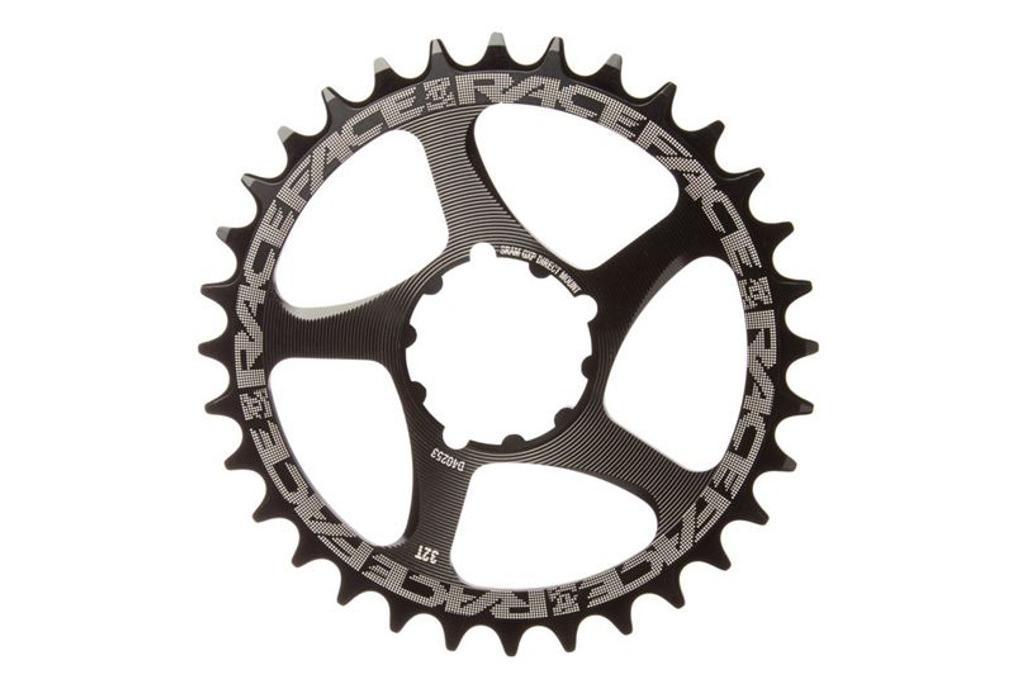

batcoc Posté(e) le 26 janvier 2019 Auteur Posté(e) le 26 janvier 2019 voici ce que SRAM met sur son site : Poids 110g (32t), 96g (30t), 133g (28t DM) Matériau Steel Finitions Black Compatibilité Compatible with all SRAM 1x™ cranks (DM and 94BCD cranks), DM 28-tooth ring is not compatible with 30mm cranks that require a 0mm offset ring, Must use SRAM chain to keep warranty Size/BCD 28-tooth (DM, 6mm offset only), 30-tooth (94BCD only), 32-tooth (94BCD only) donc si je comprend bien , l'offset de mon plateau est de 0...? la référence du plateau est 94BCD , 94 pour 94 mm sur le pédalier il est inscrit 148 boost Citer
batcoc Posté(e) le 26 janvier 2019 Auteur Posté(e) le 26 janvier 2019 d'après mes recherches, le diamètre de fixation n'est dispo en 12 v qu'en 104 mm. que dois faire ? Citer

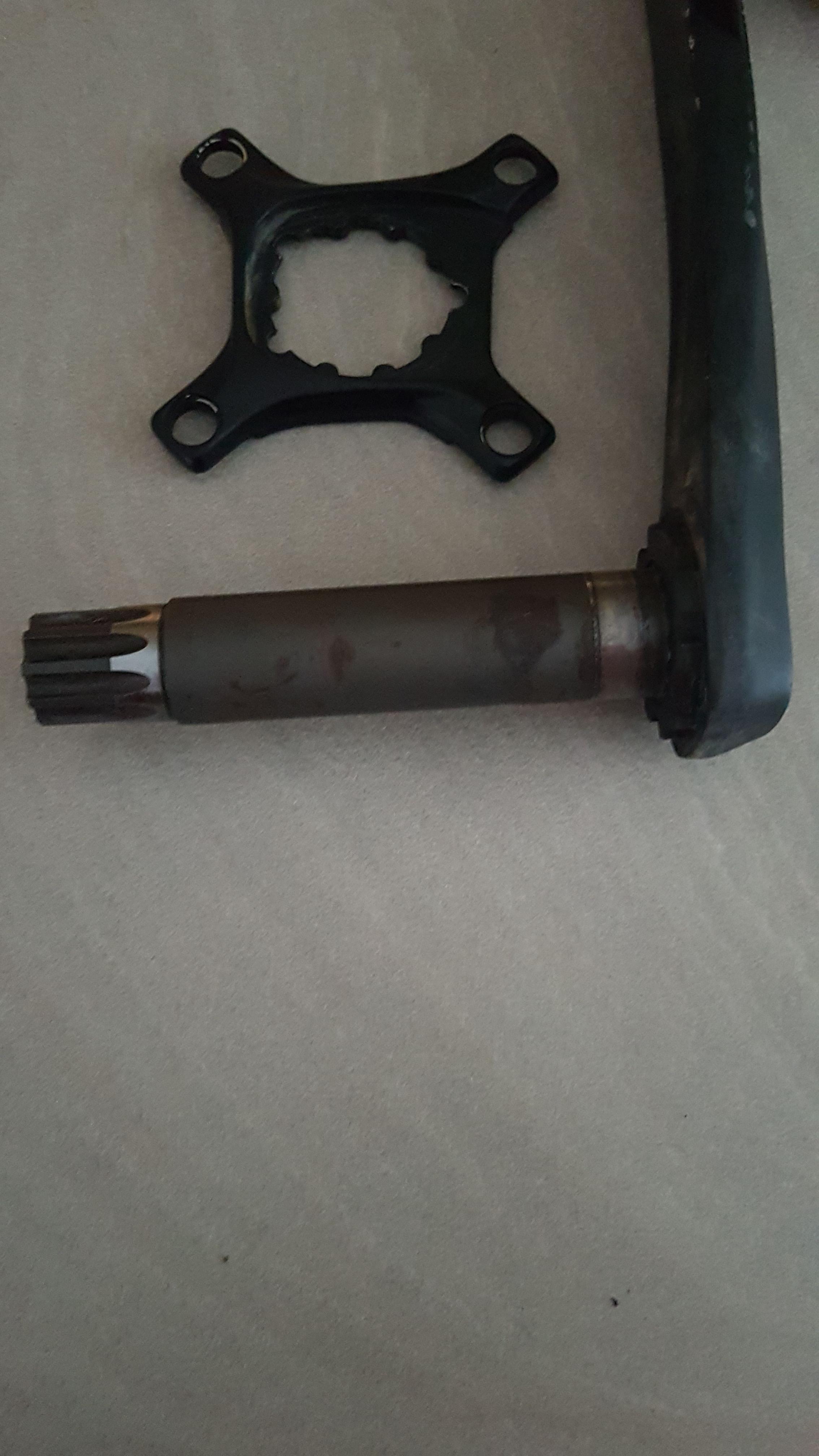

iBxL Posté(e) le 26 janvier 2019 Posté(e) le 26 janvier 2019 C'est direct mount , donc l'étoile , tu devrais pouvoir l'enlever non ? ( si c'est un pédalier sram pas soucis ) par contre , il me semble que leur plateau , c'est 3 ou 6 mm d'offset ( enfin j'ai pas encore vu de 0 ) Citer
batcoc Posté(e) le 26 janvier 2019 Auteur Posté(e) le 26 janvier 2019 A mon avis l'étoile se démonte.. faut encore que je démonte les manivelles. Je procède par étape.. Suite au prochain numéro ? Citer
Blacksad Posté(e) le 26 janvier 2019 Posté(e) le 26 janvier 2019 Si boost, l'offset est de 3 mm il me semble ! Comme dit David, autant virer l'étoile et monter un plateau directmount ! Plus joli... Citer

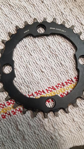

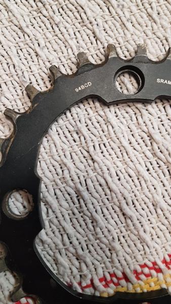

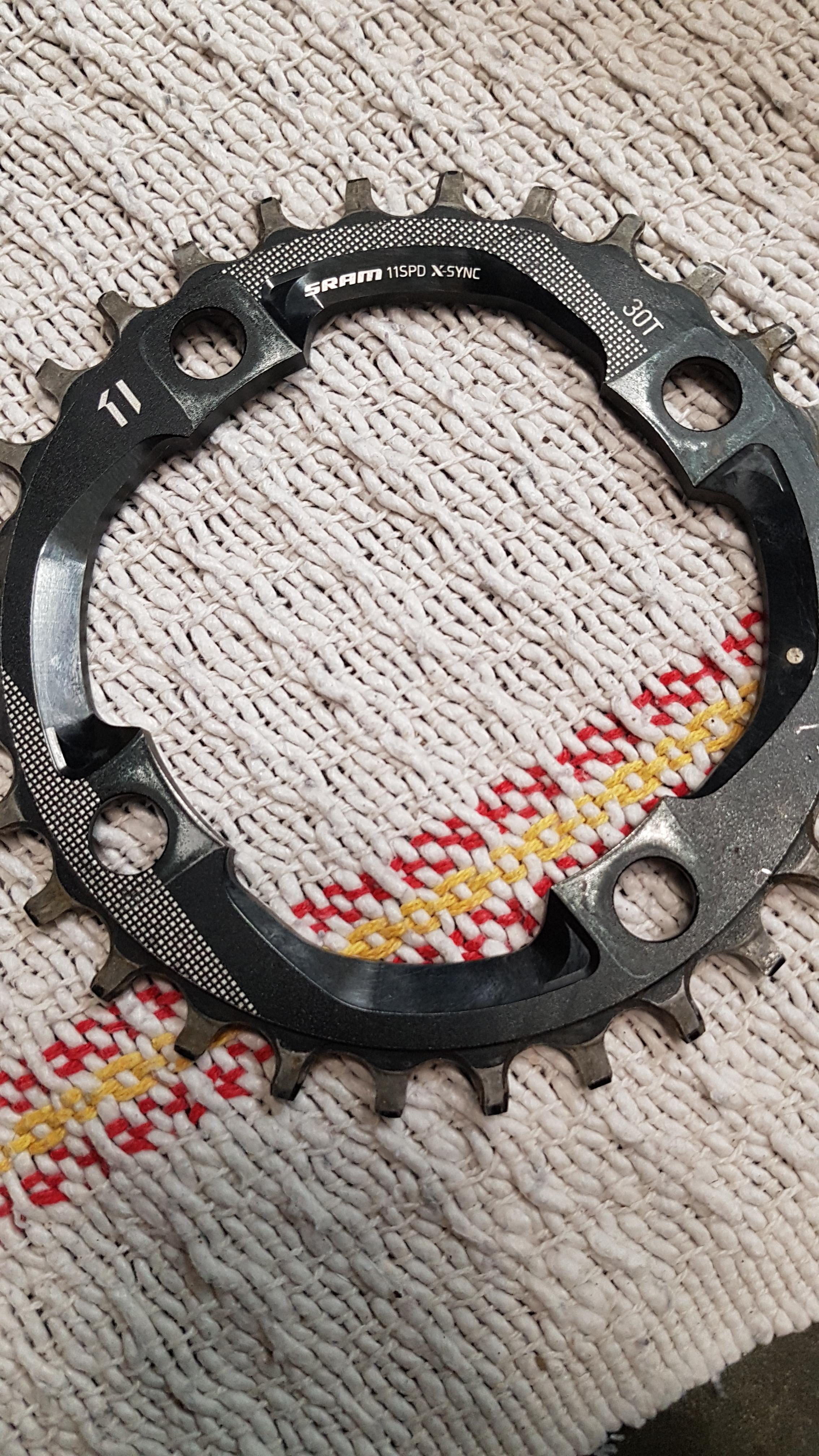

batcoc Posté(e) le 27 janvier 2019 Auteur Posté(e) le 27 janvier 2019 (modifié) voilà, maintenant que j'ai démonté et compris.. bin oui, suis un peu têtu.. j'aime comprendre !! voici mon pédalier et ce que doit mettre pour passer en eagle. sram GX eagle sync-2 direct mount boost 3 mm RACE FACE NARROW WIDE DIRECT MOUNT SRAM 2018 Modifié le 27 janvier 2019 par batcoc 1 Citer
gilou Posté(e) le 27 janvier 2019 Posté(e) le 27 janvier 2019 le plateau que je t'ai proposé est donc ok Citer
