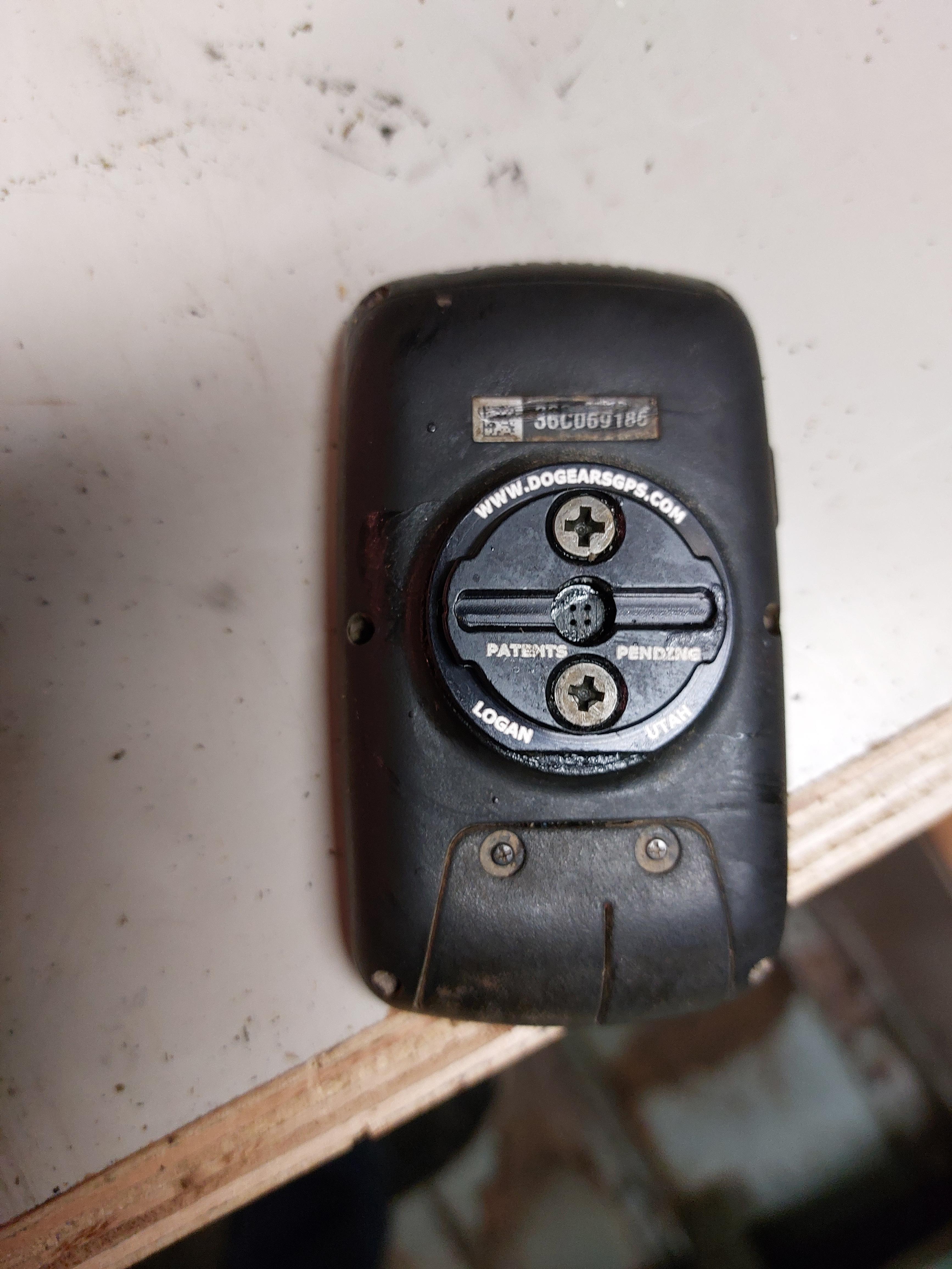

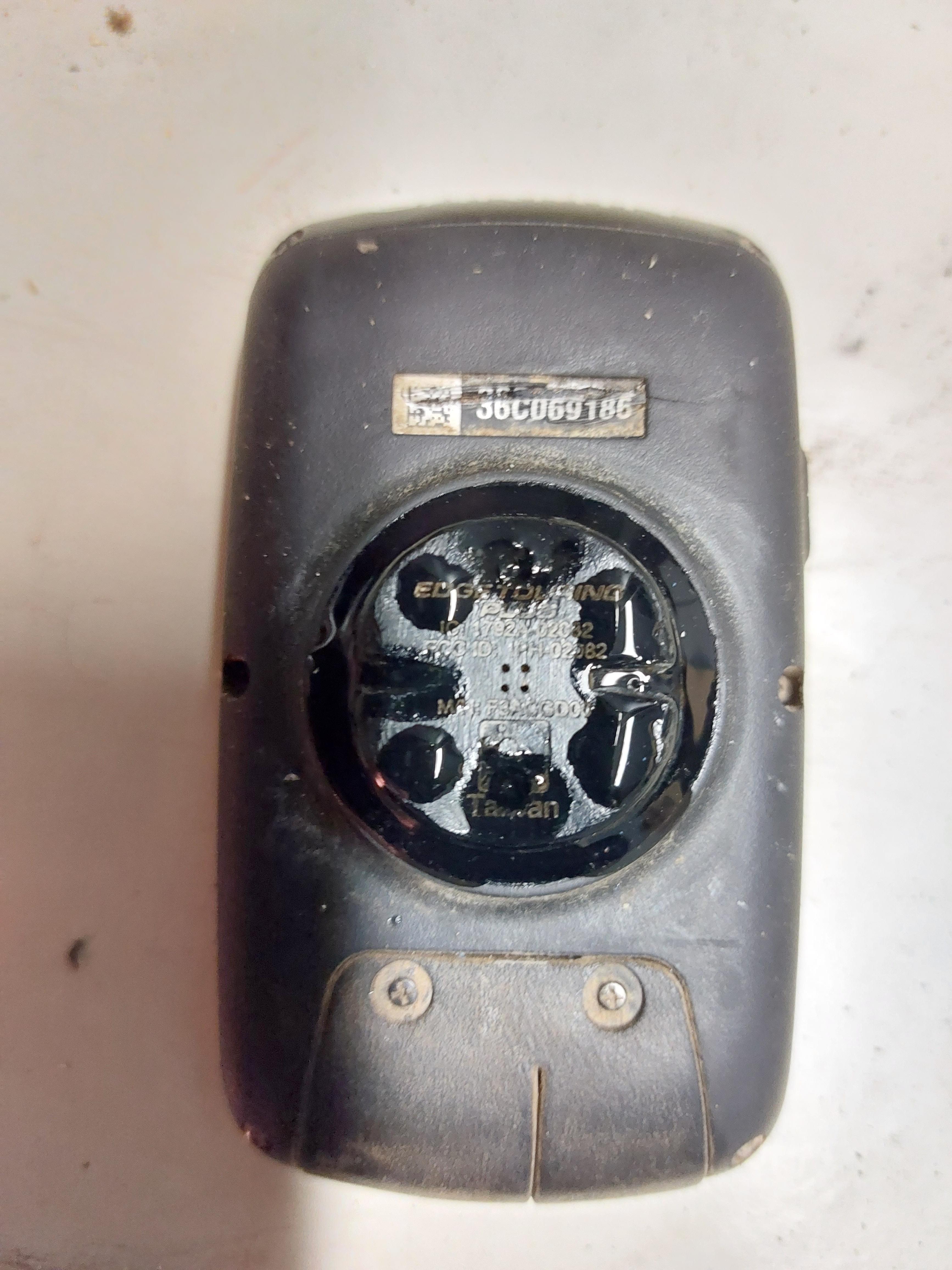

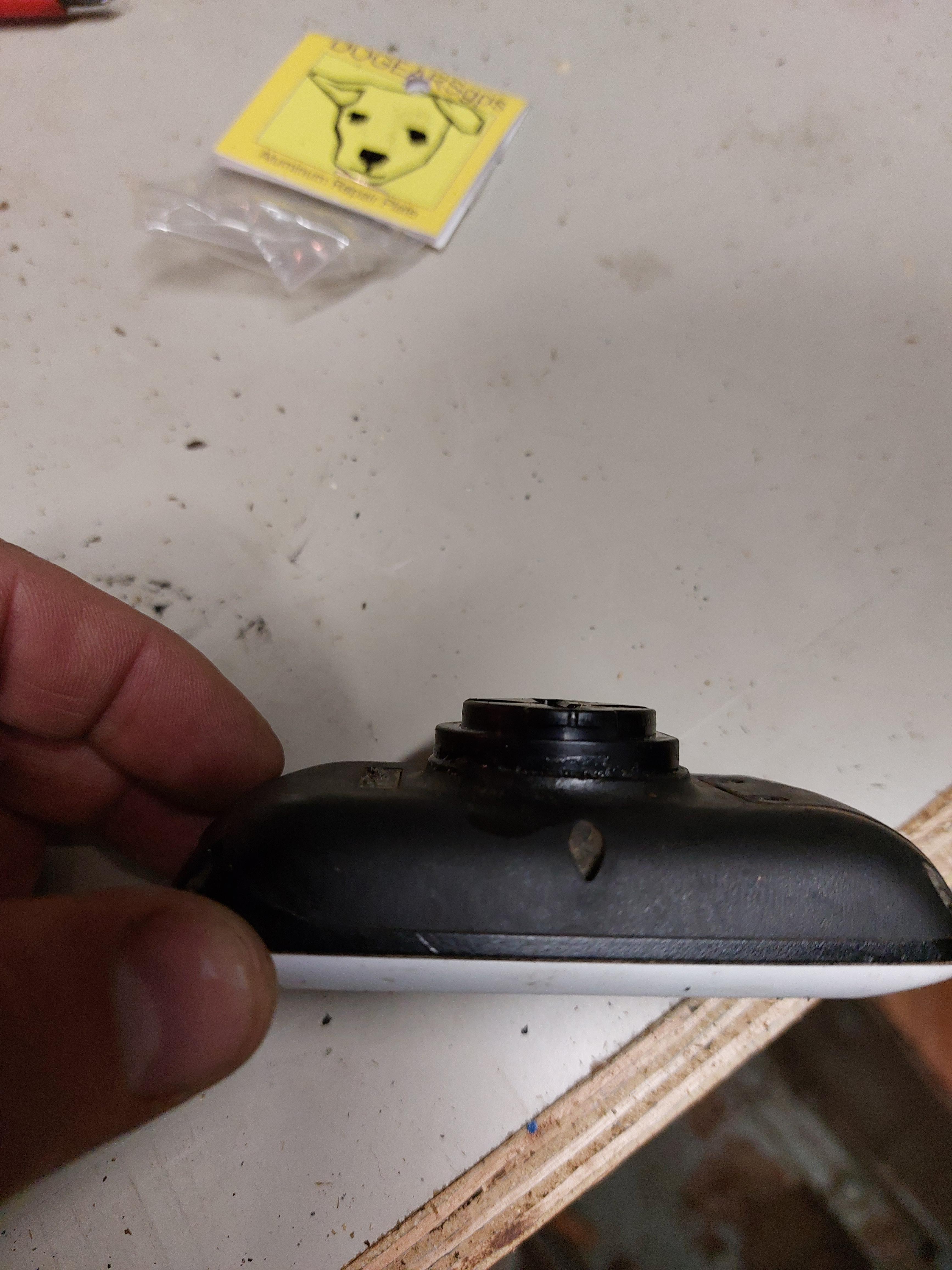

Robin Posté(e) le 2 avril 2022 Posté(e) le 2 avril 2022 Je n'ai pas vu de sujet où on en parlait, je vous partage donc mon bricolage d'hier soir, suite à mon OTB de la semaine passée... les vis sont super courtes je ne pense pas qu'elles servent à grand chose. Je les ai noyées dans la colle. essai demain. Si je demande des conseils prochainement pour un nouveau GPS, vous aurez compris 😄 3 Citer
Robin Posté(e) le 3 avril 2022 Posté(e) le 3 avril 2022 et je ne l'ai pas perdu ... du moins à la première sortie 😉 bon, je n'ai évidemment pas mis la pièce tout à fait droite et le GPS est légèrement de travers sur le support, mais ca fonctionne. 1 Citer
StephD Posté(e) le 3 avril 2022 Posté(e) le 3 avril 2022 Déjà testé mais la superglue n'a pas tenu longtemps. Il faudra essayer avec une colle plus forte ou mieux adaptée mais pas simple de savoir laquelle car ça dépend de la matière à coller et je ne sais pas de quoi est fait le dos du GPS. Même problème du support qui a tourné en mettant les vis. Je pense qu'il faudrait coller, serrer le support autrement pendant le séchage puis placer les vis. J'espère qua ça tiendra mieux pour toi. Si les pros de la colle ont de bons conseils ... 1 Citer
StephD Posté(e) le 4 avril 2022 Posté(e) le 4 avril 2022 Le mode d'emploi de la colle epoxy indique "... le plastique (hors plastiques tels que le PP, PE et PTFE)" et je ne sais pas de quoi est composée la coque du GPS. Citer
Robin Posté(e) le 4 avril 2022 Posté(e) le 4 avril 2022 j'ai utilisé de la Loctite qu'on m'avait vendu pour coller des joints. je n'ai pas la référence en tête. j'avoue que je ne me suis pas posé la question sur l'éventuelle incompatibilité entre la matière de la coque et la colle. on verra combien de temps ca tiendra. Citer
