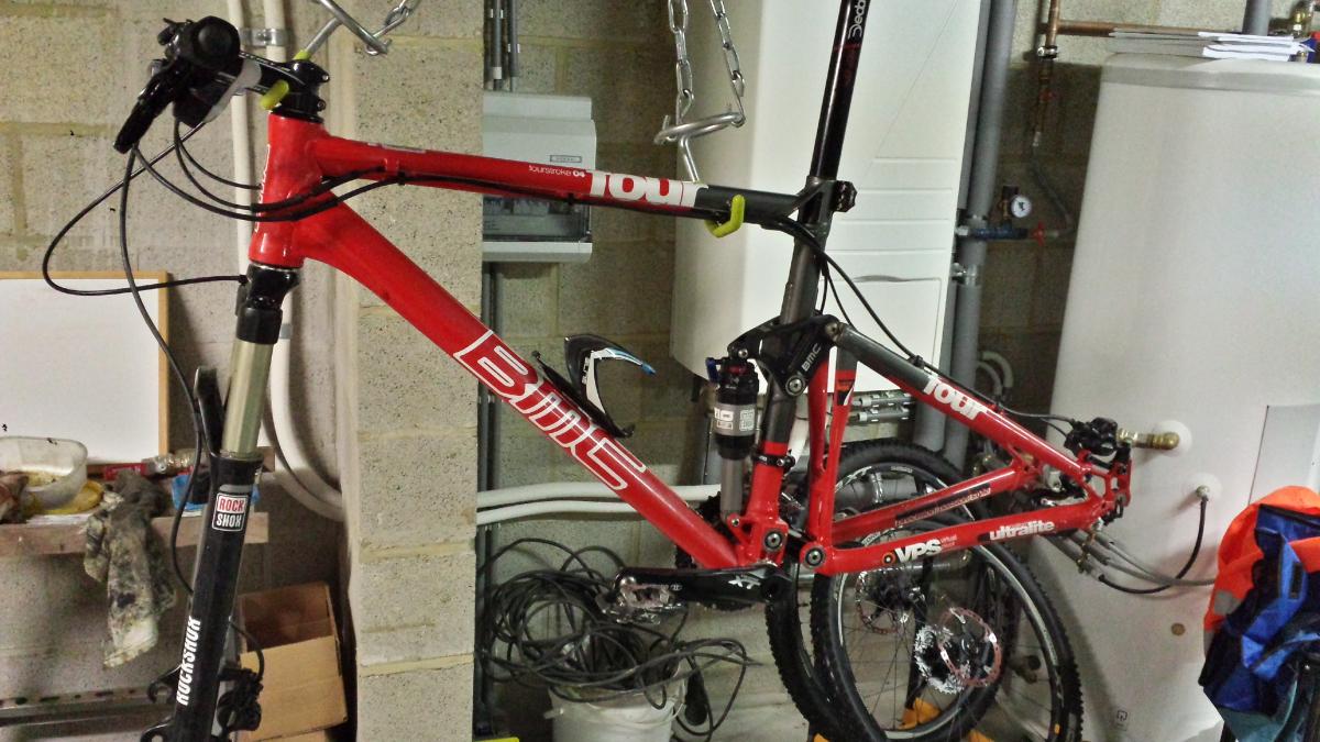

Vincentw54 Posté(e) le 29 mai 2014 Posté(e) le 29 mai 2014 Raf : Il y a des personnes qui prennent autant de plaisir à frotter leur bike qu'à rouler J'en fais malheureusement partie Encore aujourd'hui, j'ai rouler une heure et j'ai passer 3/4 d'heure dans l'atelier après la sortie. Systématiquement je lave le tout, je démonte les roues, je laisse tremper la chaîne dans du dégraissant mécanique jusqu'à la sortie suivante. Contrôle des freins, du JDD, axe de suspension. Je regraisse le tout juste avant la sortie suivante. Photo de l'entreposage entre 2 sorties. Maniaque, moi, noooooooooooon (uniquement pour le bike )

Xav21 Posté(e) le 29 mai 2014 Posté(e) le 29 mai 2014 Moi pareil... Gros nettoyage, mais surtout révision complète après chaque sortie. J'aime avoir un vtt nickel qui roulera très très longtemps.

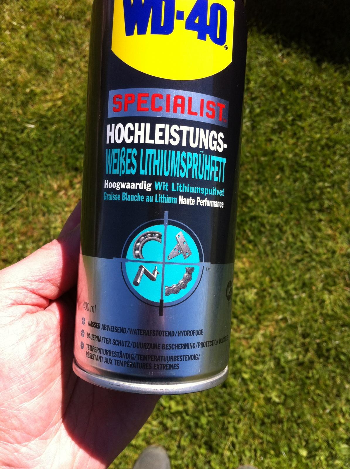

guymauve Posté(e) le 5 juillet 2014 Posté(e) le 5 juillet 2014 J'ai trouvé ça dans un brico pour graisser :
guymauve Posté(e) le 9 juillet 2014 Posté(e) le 9 juillet 2014 Quelle brico as tu trouvés ça? Namur- Wepion mais il me semble en avoir vu ça dans un Hubo aussi
Thomsss485 Posté(e) le 9 juillet 2014 Posté(e) le 9 juillet 2014 Desole de te décevoir mais pas au hubo. J'y suis allé hier et j'ai jeté un coup d'œil et rien.... Il y a 2 sorte de wd40 mais c'est le normal et un autre mais qui fait pas tout ca. J'irai voir Mr bricolage demain.
Xav21 Posté(e) le 10 juillet 2014 Posté(e) le 10 juillet 2014 Moi j'ai de la Facom graisse lithium verte haute pression que j'avais acheté chez Trafic à très bon prix Idéal pour : - assemblage et graissage général en mécanique - adaptée aux mécanisme travaillant en conditions difficiles - très forte adhérence sur les métaux - idéal pour les mécanisme à roulements - compatible mécanisme en matière plastique J'ai un pot de 900grs et je m'en sert pas mal pour mes roulements, axes et JDD. Pour ce qui est de la petite visserie, j'utilise une graisse blanche sillicone. Pour la transmission (dérailleur av, ar & châine), j'utilise Finishline celle par temps sec et temps humide.
