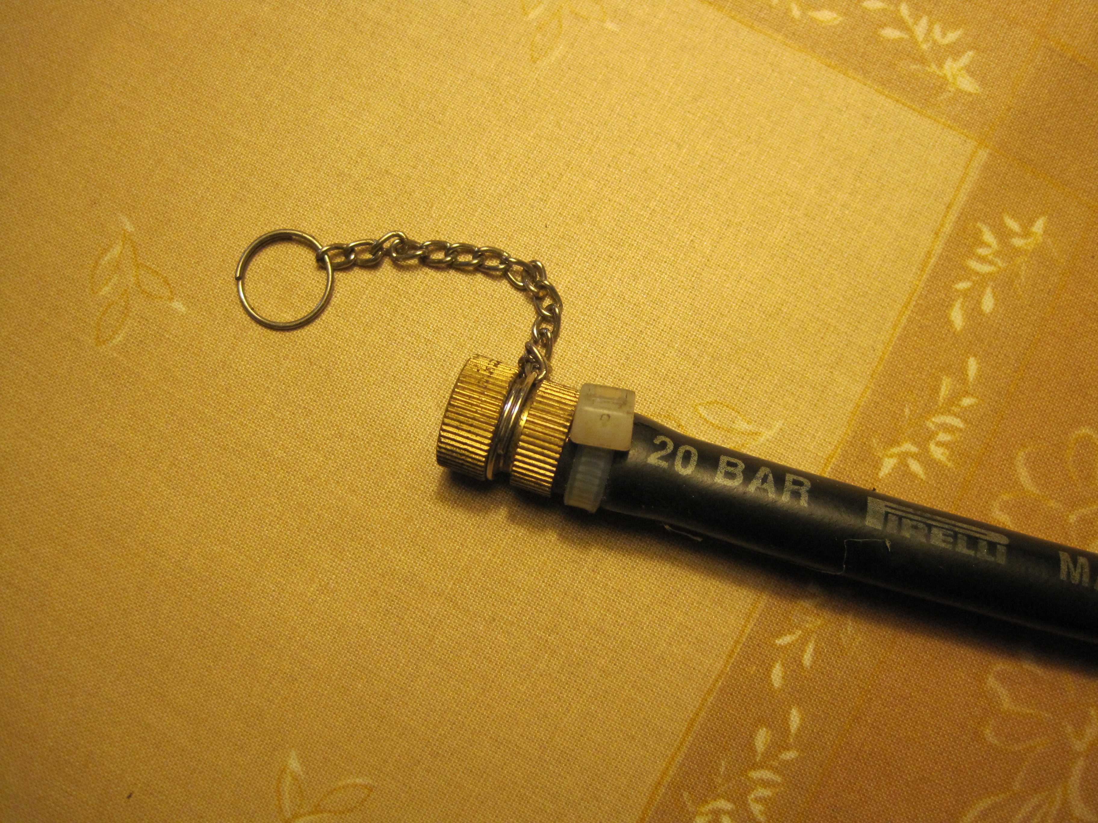

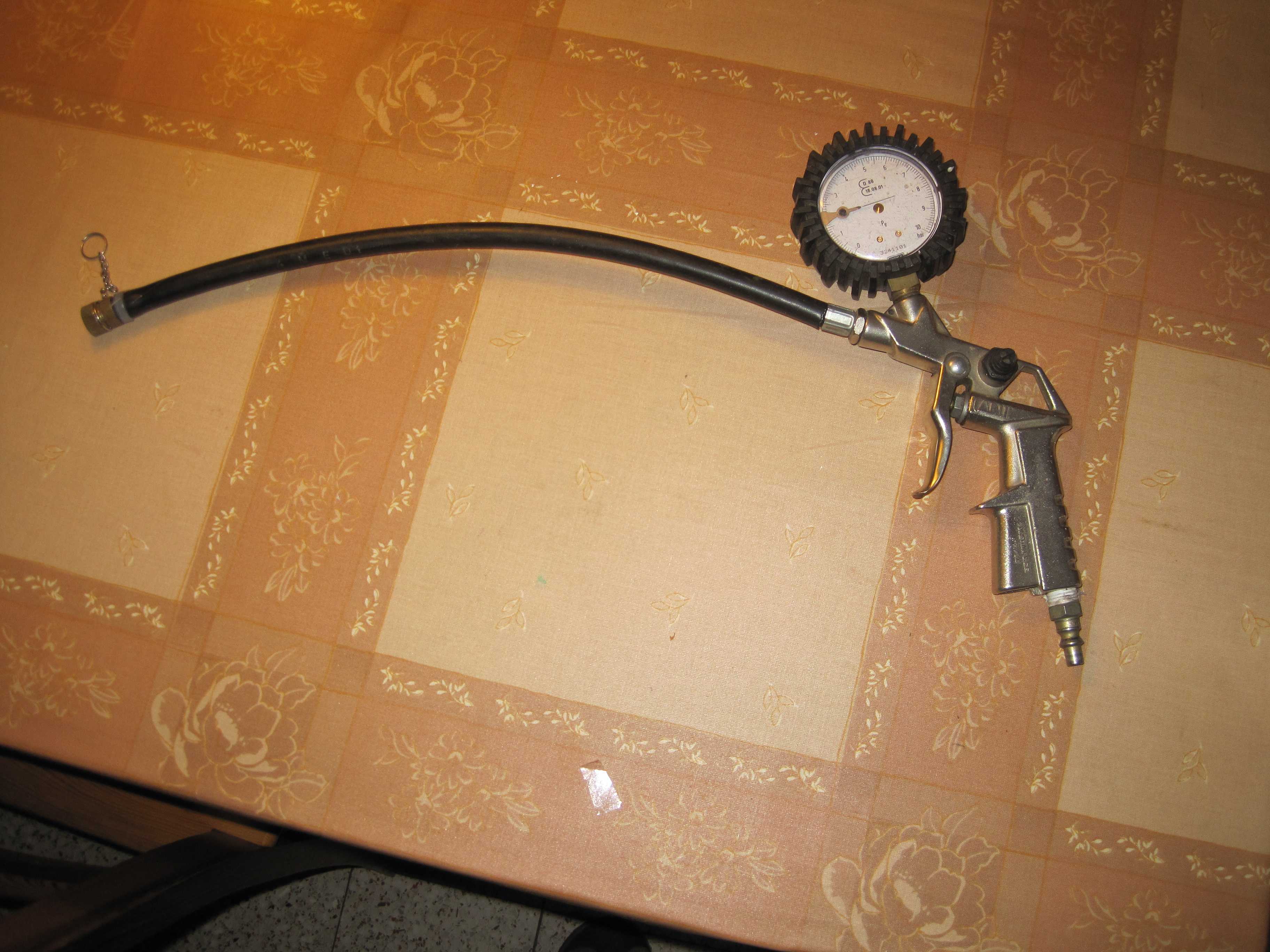

patlouis Posté(e) le 11 février 2011 Posté(e) le 11 février 2011 tiens , regarde ça : http://www.cyclesurgery.com/sks%20head%20valve%20washer/pumps/bikes-components-bikewear/fcp-product/16140 C'est sks qui fabrique ça (mais ça existe aussi en"pirate") , c'est pas cher et ça fonctionne bien. Il y a juste le joint qui s'use à la longue mais il est très facile à remplacer et pas cher (0.5$). tu trouve ça dans presque tout les magasins. J'ai bidouillé cela....et ça marche tres bien... , faut acheter un gonfleur pour valve Schrader ( pour bagnole) chez brico ,inutilke de mettre des somme astronomique, couper le tuyau pour virer le raccord shrad-machin...; et enfoncer le raccord presta, un colson bien ..mais bien serré ou un collier de serrage et c'est fini....(par contre pour mettre la "bonne" pression , j'ajuste avec la pompe à pied qui est plus precise...)
Pierre Kiroul Posté(e) le 11 février 2011 Auteur Posté(e) le 11 février 2011 Merci Pat, je m'en vais faire un pareil. L'embout, c'est celui dont Jacob parle qu'on trouve chez un bouclard ?
