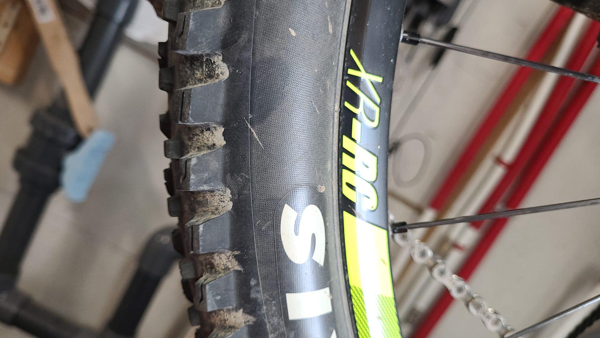

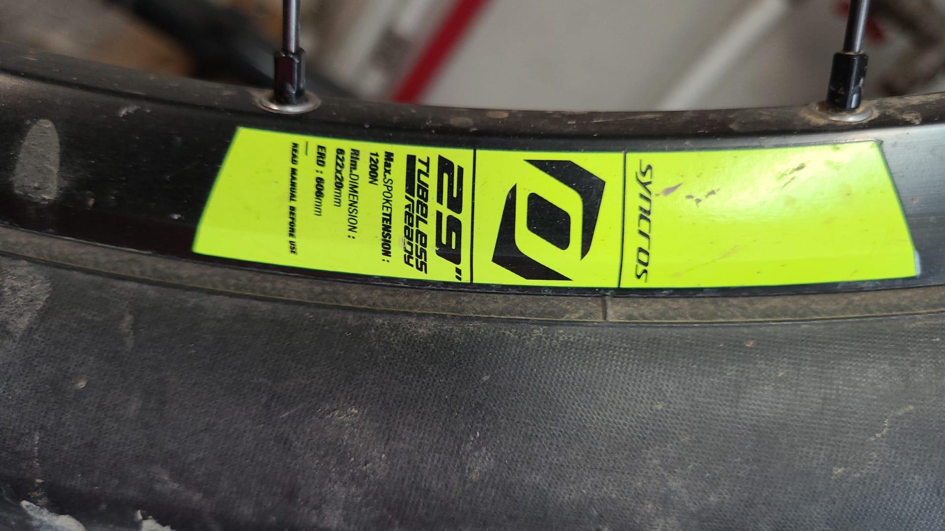

Blacksad Posted May 3, 2022 Author Posted May 3, 2022 (edited) Merci pour ces premières pistes ! Les roues ne sont pas encore chez moi... J'ai ceci, mais je ne n'y vois pas d'info utiles !? Edited May 3, 2022 by Blacksad Quote
nico Posted May 3, 2022 Posted May 3, 2022 Tu ne trouveras rien avec ça. Il faut enlever les caps des moyeux pour voir les roulements, les références sont dessus. Mais ça ne te dira pas combien il en faut ... Quote
