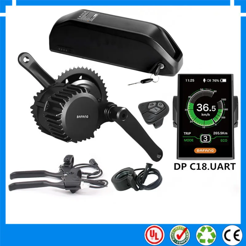

hman32 Posté(e) le 18 juin 2020 Posté(e) le 18 juin 2020 (modifié) Je suppose que c'est ce genre d'upgrade https://ae01.alicdn.com/kf/HTB13zFFc.WF3KVjSZPhq6xclXXau/Ue-US-RU-pas-de-taxe-Bafang-BBSHD-mi-entra-nement-48V-1000W-kits-de-moteur.jpg Modifié le 18 juin 2020 par hman32 Citer
