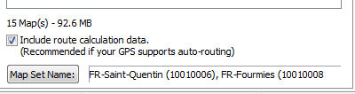

powerdesigner Posté(e) le 18 mai 2015 Posté(e) le 18 mai 2015 Lors du transfert de la carte, il faut y inclure les infos de guidage (Désolé moi c'est avec mapsource et en anglais) Ensuite le reste se passe au niveau du garmin. Dans setting -> profil activité et dans le profil choisit 1) Navigation -> Définition d'itinéraires- > Méthode de guidage (option 1 ou 2 au choix) 2) Navigation -> Définition d'itinéraires- >Recalculer et verrouillage sur route, dans les 2 cas je désactive 3) Navigation -> Carte ->Guidage textuel Il faut bien sûr prendre un mode de transport adéquat cad pas voiture p.e Attention, il est nécessaire d'avoir la version au moins 3.40 du firmware (http://www8.garmin.com/support/download_details.jsp?id=6005) Added turn guidance and off course warnings settings for courses. These can be accessed through the menu button in the bottom right corner of the course list page. (Folder icon > Courses > Menu Button). Comme vous voyez sur l'image J'espère que cela vous aide

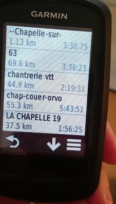

Enk09 Posté(e) le 22 juillet 2015 Posté(e) le 22 juillet 2015 Bonjour, Est-ce que quelqu'un peut me dire comment faire pour que le GPS donne les indications de route sur nu parcours enregistré? J'ai un parcours enregistré sur mon gps. Je vois plus ou moins bien le parcour sur la carte (car la couleur du parcours n'est pas très tranchante par rapport à la carte), mais le GPS ne me dit pas quand je dois tourner. Du coup si je ne suis pas attentif à la carte à chaque embranchement je suis souvent hors parcours... Avec mon Dakota, je mettais un parcours et il donnais les indications de parcours. Ici avec le Edge 810 j'y arrive pas. Donc si quelqu'un à la solution??? Merci Stef
Thom Powder Posté(e) le 22 juillet 2015 Posté(e) le 22 juillet 2015 Pour les parcours fait avec basecamp, la navigation est nickel. Par contre pour un GPX importé, effectivement, y'a beaucoup moins d'information de navigation.
