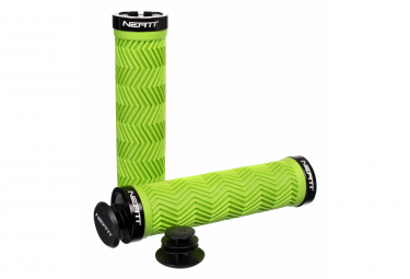

USBicycle Posté(e) le 20 juillet 2021 Posté(e) le 20 juillet 2021 ESI Chunki sans hésitation ! Pour l'installation.... nettoyant vitre genre "Instanet". @DamT : Une dernière touche de tuning pour ton Cube dans cette couleur 😁 Citer

DamT Posté(e) le 20 juillet 2021 Posté(e) le 20 juillet 2021 @USBicycle niveau tchouning des grips j'ai déjà 😁 On m'envoie des messages subliminaux pour changer mon pédalier Citer

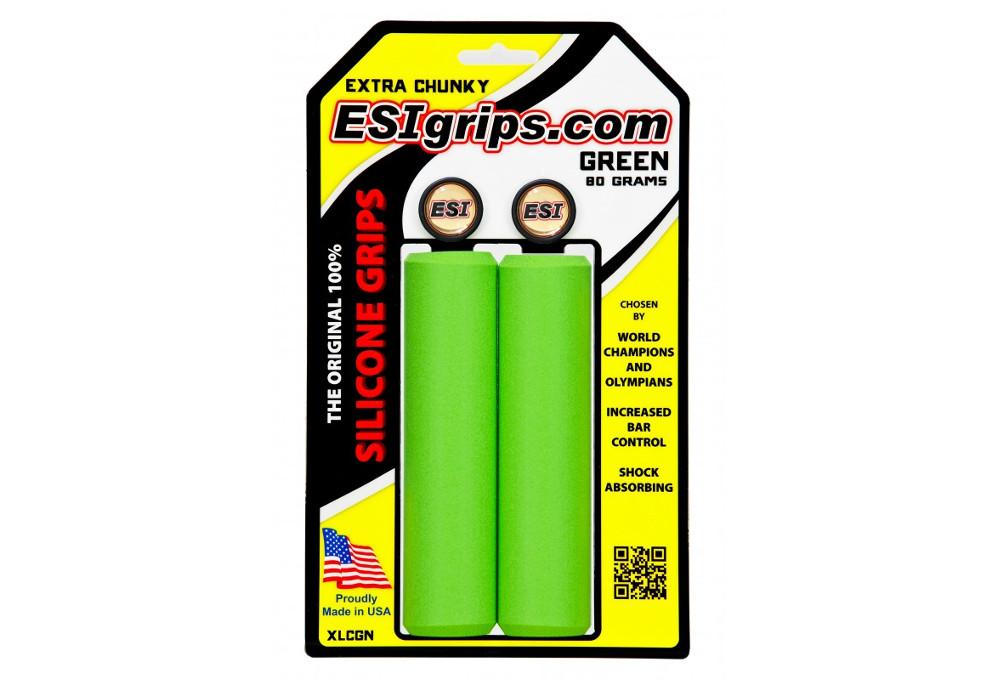

valentino58 Posté(e) le 27 août 2021 Auteur Posté(e) le 27 août 2021 J'ai acheté des esi grips chunky vert et je les ais installé avec des colsons ou serflex . Pas super facile à les enfiler, juste pour enlever les colsons il faut une pince. Comme ça pour ceux qu'ils ne veulent pas acheter d'alcool isotropylique vous savez qu'on peut les installer juste avec des colsons Citer
Scottie Posté(e) le 30 août 2021 Posté(e) le 30 août 2021 J'ai entendu parler de cette astuce des colsons même si je ne vois pas vraiment comment fonctionne le principe. Par contre, après avoir galéré (ou plutôt sué) lors d'une précédente installation, je me suis décidé à acheter de l'alcool isopropylique en pharmacie, de toute façon ça peut toujours servir de désinfectant, dégraissant;... ou d'apéritif si tu es vraiment alcoolique lol --> le jour et la nuit, installation en 2 minutes chrono ! Mais LA plus grosse astuce, que j'avais complètement zappée (et pourtant c'est expliqué sur Youtube...) c'est de monter les embouts de guidon AVANT de monter les grips, cela facilite grandement leur coulissement et évite de les déchirer (ce qui m'était arrivé). Citer
frans Posté(e) le 30 août 2021 Posté(e) le 30 août 2021 J'ai une bouteille de laque pour cheveux à 2 balles, depuis + de 10 ans pour installer les grips ça va tout seul. Citer
valentino58 Posté(e) le 1 septembre 2021 Auteur Posté(e) le 1 septembre 2021 par contre petit conseil si vous les installez avec des colsons ne mettez pas les embouts de guidon avant les grips car les colsons les griffent Citer
