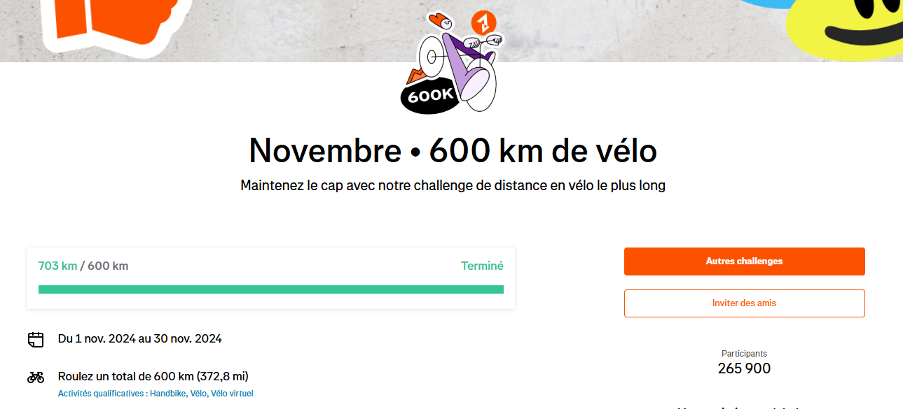

  3. @DamT : je n'ai rien remarqué d'anormal sur ce challenge ! Un bug de synchronisation,... J'avais rencontré un problème similaire durant ce mois d'août, cela a pris 2 jours pour se synchroniser, à suivre...Tu réalises un bon mois 💪👋
