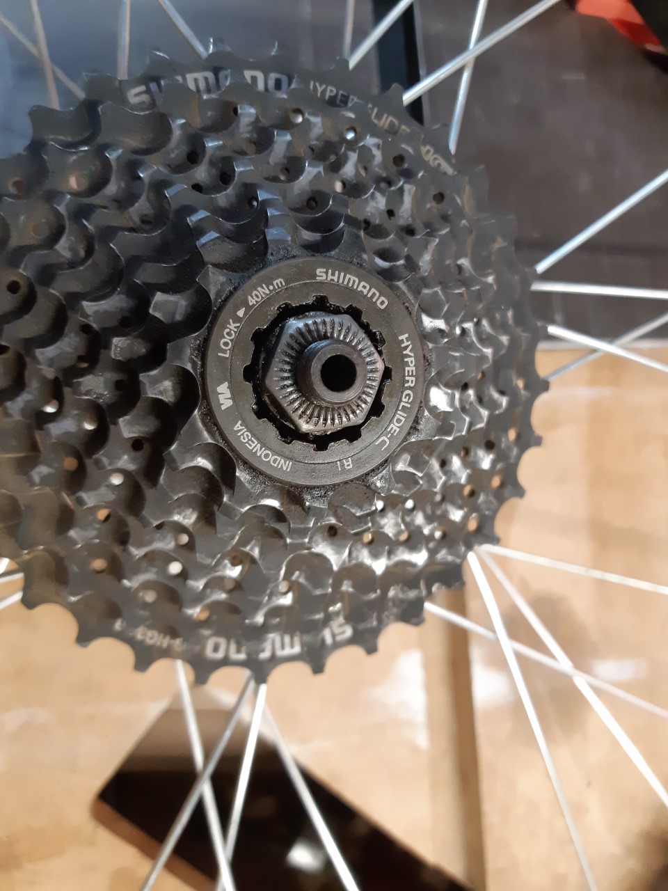

karnalta Posté(e) le 15 septembre 2020 Posté(e) le 15 septembre 2020 Bonjour à tous, Je possède un VTT Decathlon (Rockrider ST520) qui me convient à peu près étant donné que je suis débutant. Le point que je regrette le plus est le groupe 3x8 vitesses qui est une horreur à utiliser et qui demande des réglages toutes les 3-4 sorties.. J'aurais aimer savoir si il était possible de le passer en 12 vitesses mono plateau pas trop chère (type SRAM NX Eagle DUB BOOST) ? En achetant un groupe complet à première vu les deux points qui m'inquiètes sont : - Le support pour derailleur, sera-t-il compatible ? - L'espace pour la roue arrière + la cassette 12 plateaux dans le cadre. Je ne sais pas si tous les cadres de vélo sont standards au niveau de cette espace ou bien si un vélo comme le mien initialement prévu pour 8 plateaux est trop étroit. Merci d'avance pour vos lumières. Citer
hman32 Posté(e) le 15 septembre 2020 Posté(e) le 15 septembre 2020 (modifié) Salut, si tu as un corp de roue libre au standard Shimano HG (je pense qu'a partir de 8 vitesses c'est d'office du HG) alors il n'y a aucun soucis pour installer un 12v si ce n'est que tu ne pourra mettre que des cassettes qui commence a 11 dents. Pour le pédalier il faudrait que tu nous donne le standard de ton cadre? Axe carré, PressFit, FSA, ... ? Quand au support de dérailleur c'est un standard (ça m'étonnerai que Decathlon te mette un direct mount) donc pas de soucis Modifié le 15 septembre 2020 par hman32 Citer
Iceman Posté(e) le 15 septembre 2020 Posté(e) le 15 septembre 2020 Sur un 520, c'est un boîtier de pédalier à axe carré donc il faudra le changer également. Pour le reste, il ne devrait pas y avoir de problème à installer un groupe 1x12 dessus 😉 Citer
PunkyB Posté(e) le 15 septembre 2020 Posté(e) le 15 septembre 2020 @hman32 tu es sûr qu'il y a du Shimano en 12V sur un corp de roue libre en HG? 11V c'est certain, mais 12 je pense qu'on passe sur du Microspline non? Sinon, de ma petite expérience perso: si l'idée est de ne pas devoir refaire le réglage du dérailleur trop souvent, le NX n'est peut-être pas le bon choix Citer
hman32 Posté(e) le 15 septembre 2020 Posté(e) le 15 septembre 2020 @PunkyB le microspline permet d'avoir un premier pinions en 10 dents mais si 11 dents suffise alors c'est gérable sur un corp HG. Sunrace, ZTTO et la cassette NX passent en 12V sur un HG (pour Shimano je n'ai pas vérifié s'il avait une cassette compatible dans leur gamme ) Pour la NX, ils indiquent: Compatible avec un corps de cassette à cannelures (8, 9, 10 et 11 vitesses) 1 Citer

nico Posté(e) le 15 septembre 2020 Posté(e) le 15 septembre 2020 Pas de K7 12V chez Shimano pour body HG. Chez Sram il y a des K7 compatibles en 12V, mais effectivement avec petit pignon de 11 dents. Sinon K7 Sram avec transmission Shimano ça devrait fonctionner aussi. Citer
Iceman Posté(e) le 15 septembre 2020 Posté(e) le 15 septembre 2020 Bof Nico, en tous cas en 1x11. J'avais mi une cassette XX1 avec transmission XTR, ça passait mais c'était jamais parfait... Une cassette NX eagle 11-50 se monte sur un body shimano classique 👌 Citer

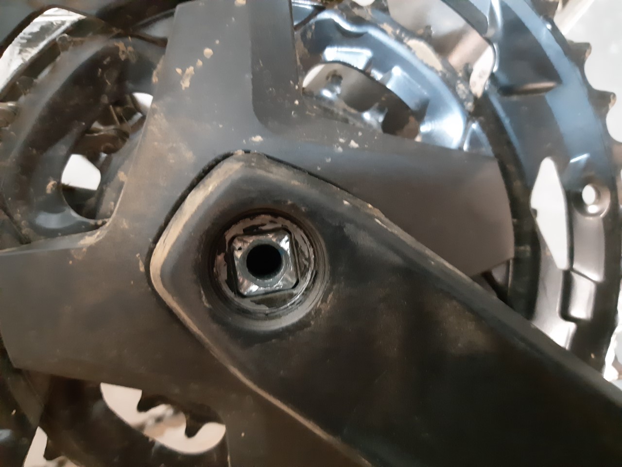

karnalta Posté(e) le 15 septembre 2020 Auteur Posté(e) le 15 septembre 2020 Merci pour ces premiers éléments de réponses. J'ai jeté un œil aux questions posées et voici ce que j'ai constaté. Le pédalier est bien avec un axe carré et quand à la marque ben c'est du btwin. Pour ce qui est du hub arrière, je ne sais pas si la photo suivante vous permet de l'identifier. Je n'ai pas encore acheté la clef pour cassette. Citer
nico Posté(e) le 15 septembre 2020 Posté(e) le 15 septembre 2020 Faut changer le pédalier et le boîtier de pédalier. Citer
vrouille Posté(e) le 15 septembre 2020 Posté(e) le 15 septembre 2020 à voir la largeur du corps de roue libre aussi ! cela peut être trop court ! Citer

karnalta Posté(e) le 16 septembre 2020 Auteur Posté(e) le 16 septembre 2020 Je n'ai pas encore reçu la douille d'extraction pour le pédalier donc je n'ai pas su le sortir pour voir si il était riveté. Mais je comptais de toute façon prendre un kit complet pour le groupe 12v. Merci pour l'info sur le hub arrière, donc visiblement c'est assez standard et compatible avec les SRAM premiers prix. Ensuite je suis débutant donc j'avoue que au niveau du cadre c'est la pièce où j'ai le plus de mal a voir la différence qu'elle pourrait m'apporter. Je comprend bien l'avantage de la transmission, des freins, de la fourche, des roues, de bonnes pédales, ... Mais au niveau du cadre, à mon niveau, un cadre rigide (hardtail), mis à par son poids je ne vois pas trop ce qu'il peut changer. Je suis plutôt dans le cross country avec un peu de descente "plus complexe" mais je ne vise pas les descentes à 50 km/h entre les rochers avec des jumps d'un mètre de haut C'est pour ca que le cadre était pour moi la dernière roue du carrosse. Citer
fbi Posté(e) le 16 septembre 2020 Posté(e) le 16 septembre 2020 Pas besoin de démonter le pédalier pour vérifier ça... Je n'avais pas encore été voir ce modèle sur le site D4. Maintenant oui. Ca a en effet l'air d'être des plateaux rivetés. My apologies @nico Don on a des roues 27.5 (et cadre et fourche correspondants), des freins à commande à cable, un transmission qui ne te convient pas... ça fait bien trop pour garder ce vtt comme base d'évolution. Essaie de solutionner les problèmes de réglage de la transmission et roule avec comme il est. Après, si tu veux mieux, remplace-le complètement. Citer
