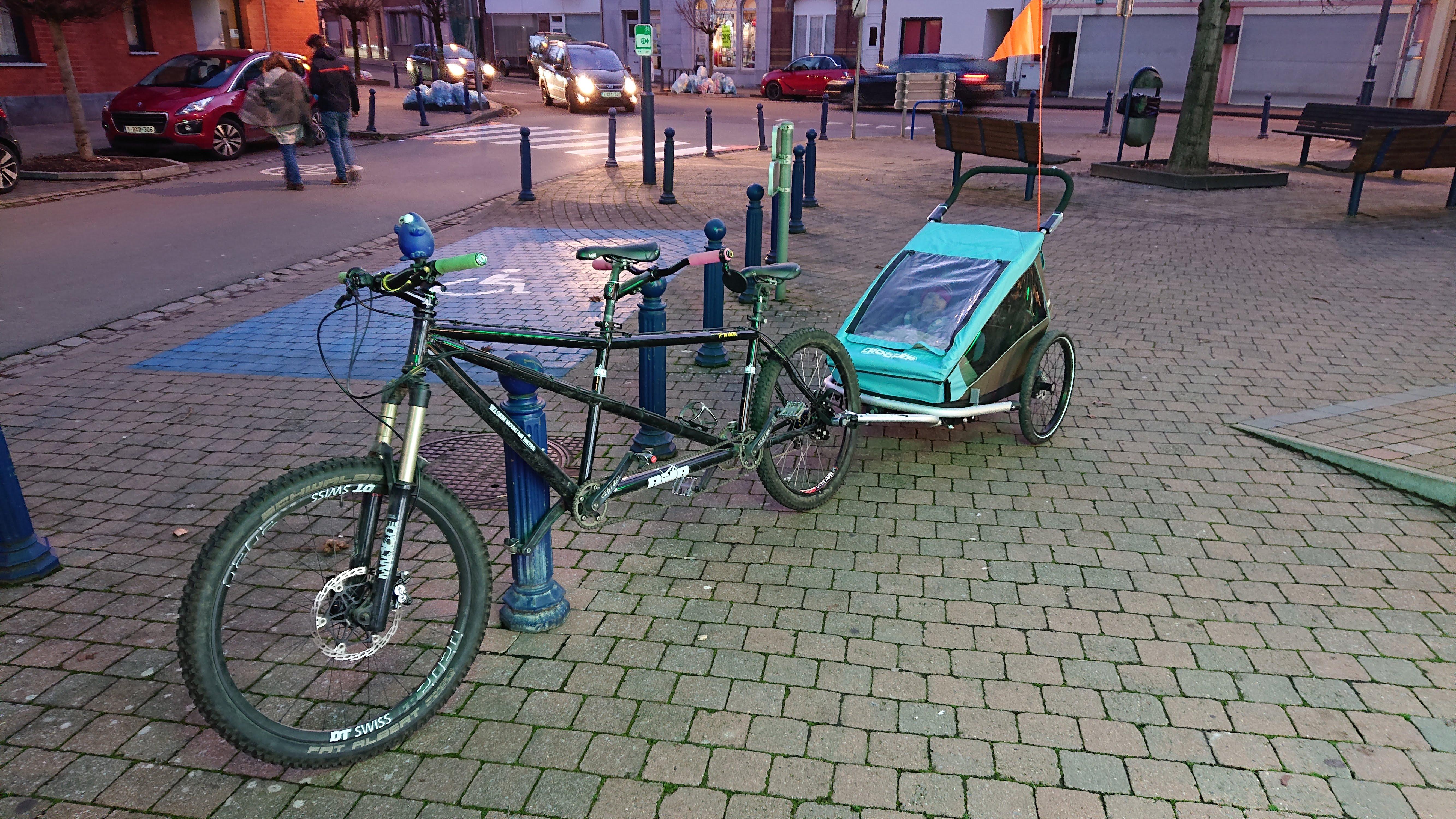

nico Posté(e) le 3 juin 2019 Posté(e) le 3 juin 2019 En octobre 2018, j'ai acheté une remorque Croozer Kid Plus for 2 2015 en occasion (je cherchais un modèle bien précis, j'ai sauté dessus, achetée après même pas 12h de publication). Ce modèle car il dispose des "amortisseurs" et de l'éclairage sur la poignée. J'ai ensuite acheté des axes Croozer car leur patte de fixation d'origine ne passait pas très bien avec mon X12 (j'ai dû le meuler pour pouvoir l'installer), maintenant c'est en direct et c'est beaucoup mieux. Cependant, c'est pas donné ... Pour un axe en 135x5mm, c'est ±35€, et le X12 en 178x12 c'est ±85€ (je dois retrouver les montants exacts). J'avais acheté le 135x5 pour le CX mais me suis vite rendu compte que ce n'est que le VTTAE qui tractera Donc il a été installé sur le tandem. J'ai ensuite acheté un réducteur pour les petits (il y a aussi un hamac pour les tout petits, c'est très bien fait qu'il se trouve être suspendu). Cependant, pour mon/notre usage, je me suis mis à chercher une solution plus efficace pour les suspensions. J'ai trouvé un fournisseur tchèque qui fabrique des kits et d'autres accessoires pour les remorques (Dogy : https://www.odpruzeni.cz/). Site malheureusement pas traduit en anglais donc merci Google Translate, et les gens sont super sympas. Le kit que j'ai acheté n'est malheureusement pas compatible avec ma remorque (je me suis trompé d'année, je m'étais basé sur la facture d'achat mais c'était un modèle un peu plus ancien), il n'est donc plus adaptable plug & play. Je veux utiliser cette suspension donc je suis en train de mettre au point un système d'adaptation sur base d'une plaque en acier qui passera en dessous de la remorque (à la place de l'axe des roues actuel). J'ai enlevé les 2 pauvres catadioptres rouges à l'arrière pour les remplacer par 2 lampes LED rouges, et il y en a 2 autres sur la poignée. J'ai installé un drapeau. Depuis qu'on a cette remorque, je me déplace beaucoup avec mon VTTAE, que ce soit pour faire les courses ou me déplacer avec bébé Elle adore et moi aussi (et quel plaisir de ne pas toucher à la voiture) ! On en fait parfois avec mon filleul (3 mois de moins que ma fille mais bien plus gras donc pas besoin de réducteur ) Le bras est très bien fait : Sans bébé évidemment : Avec le tandem : Suspensions en cours d'adaptation : 3 1 1 Citer

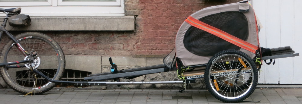

dj_ Posté(e) le 3 juin 2019 Posté(e) le 3 juin 2019 (modifié) Les nouvelles couleurs https://www.abc-prix.com/pr143752/remorque-velo-pour-chien-remorque-chien ils marquent 40kg, donc ça semble plus réaliste que ce que j'avais trouvé la dernière fois Si tu cherche après "remorque pour chien" tu va trouver plein de truc avec la même structure (le machin ovale a coté des roues) https://www.paruvendu.fr/annonces/sports-loisirs/velo-remorque-chien-goussainville-95190/1233772175A1KBSLVE000 J'ai prolongé l’ancrage pour pouvoir transporter des tubes d'acier de 2m de long Modifié le 3 juin 2019 par dj_ 1 Citer

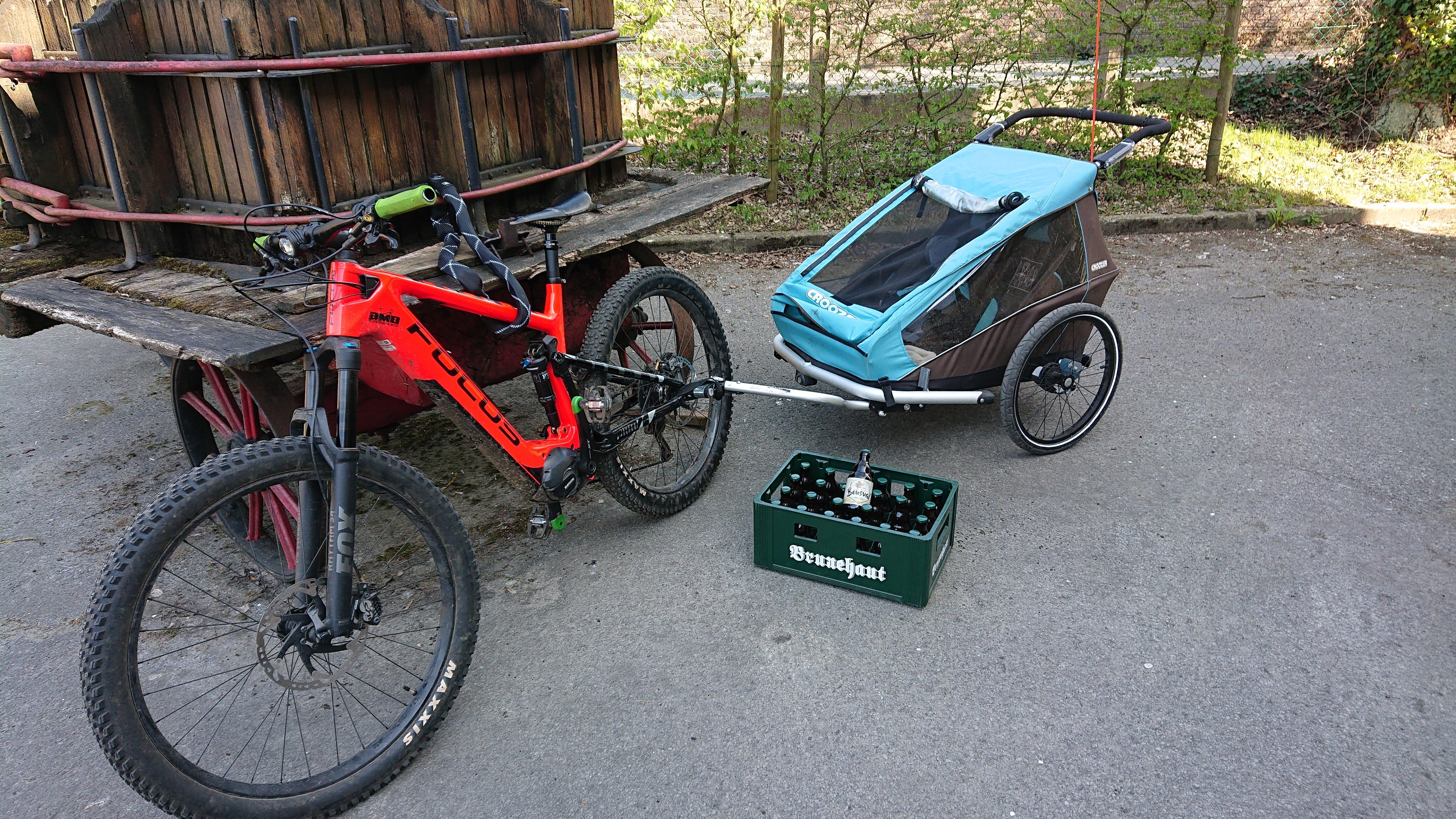

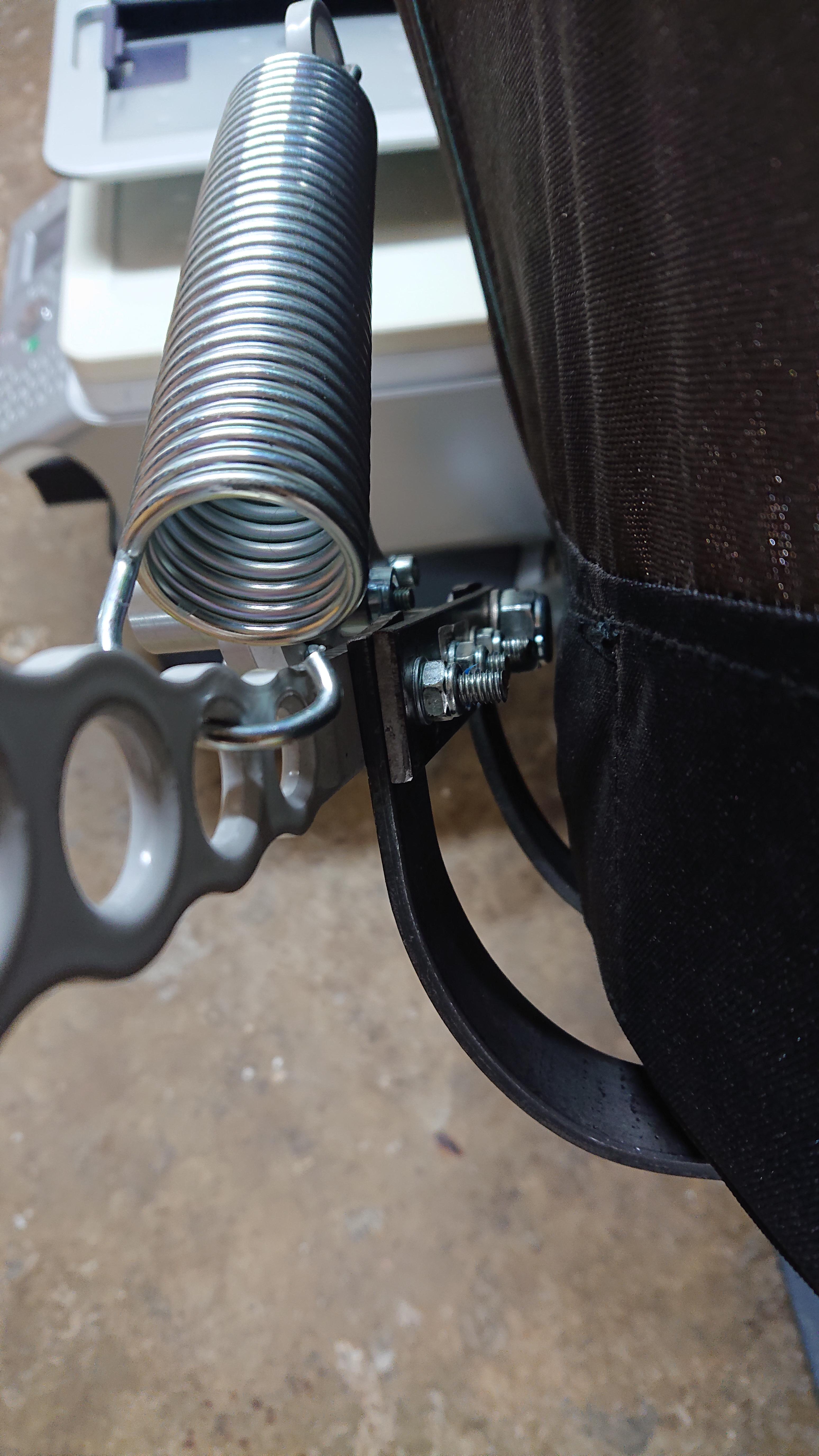

nico Posté(e) le 14 juin 2019 Auteur Posté(e) le 14 juin 2019 Voilà, suspensions adaptées, une tige d'acier de 2m, quelques trous et quelques cintrages plus tard : Citer
jossebe2000 Posté(e) le 14 juin 2019 Posté(e) le 14 juin 2019 (modifié) hello juste une question pour foutre la ……...😂 dans les descendes, chargé à 40/50kg, la remorque ne pousse pas le vélo lors des freinages? Modifié le 14 juin 2019 par jossebe2000 Citer
nico Posté(e) le 14 juin 2019 Auteur Posté(e) le 14 juin 2019 Il y a 2 heures, spin a dit : Prop' T'as une cintreuse? Nope, tout à la main. Pas facile, j'en veux une maintenant 😅 il y a une heure, Tonton tapis a dit : parfait pour le tout terrain Exact ! il y a 56 minutes, jossebe2000 a dit : hello juste une question pour foutre la ……...😂 dans les descendes, chargé à 40/50kg, la remorque ne pousse pas le vélo lors des freinages? Si hein, pas pour rien que j'ai des Shimano Saint en 203 avec des plaquettes organiques 1 Citer

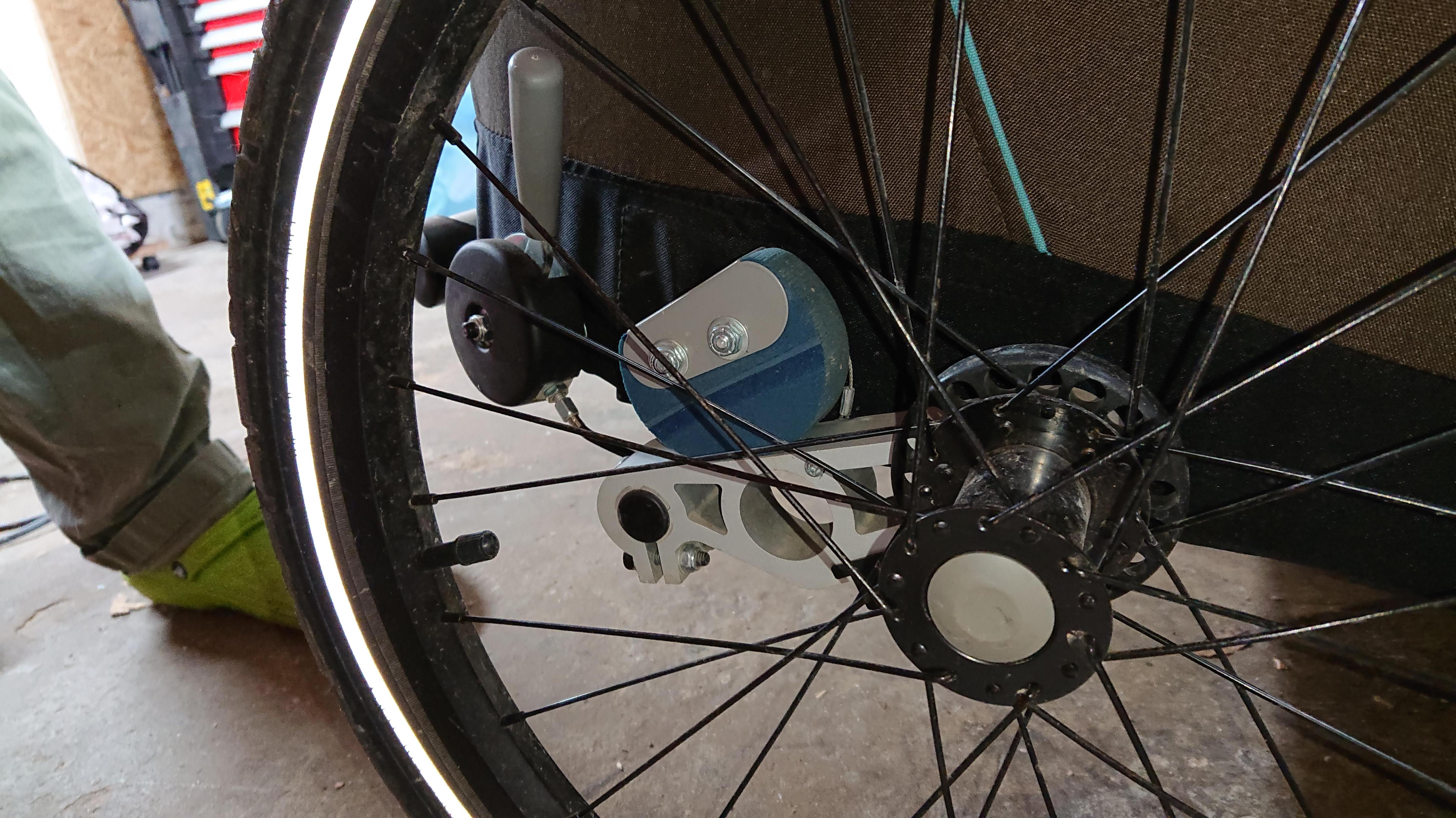

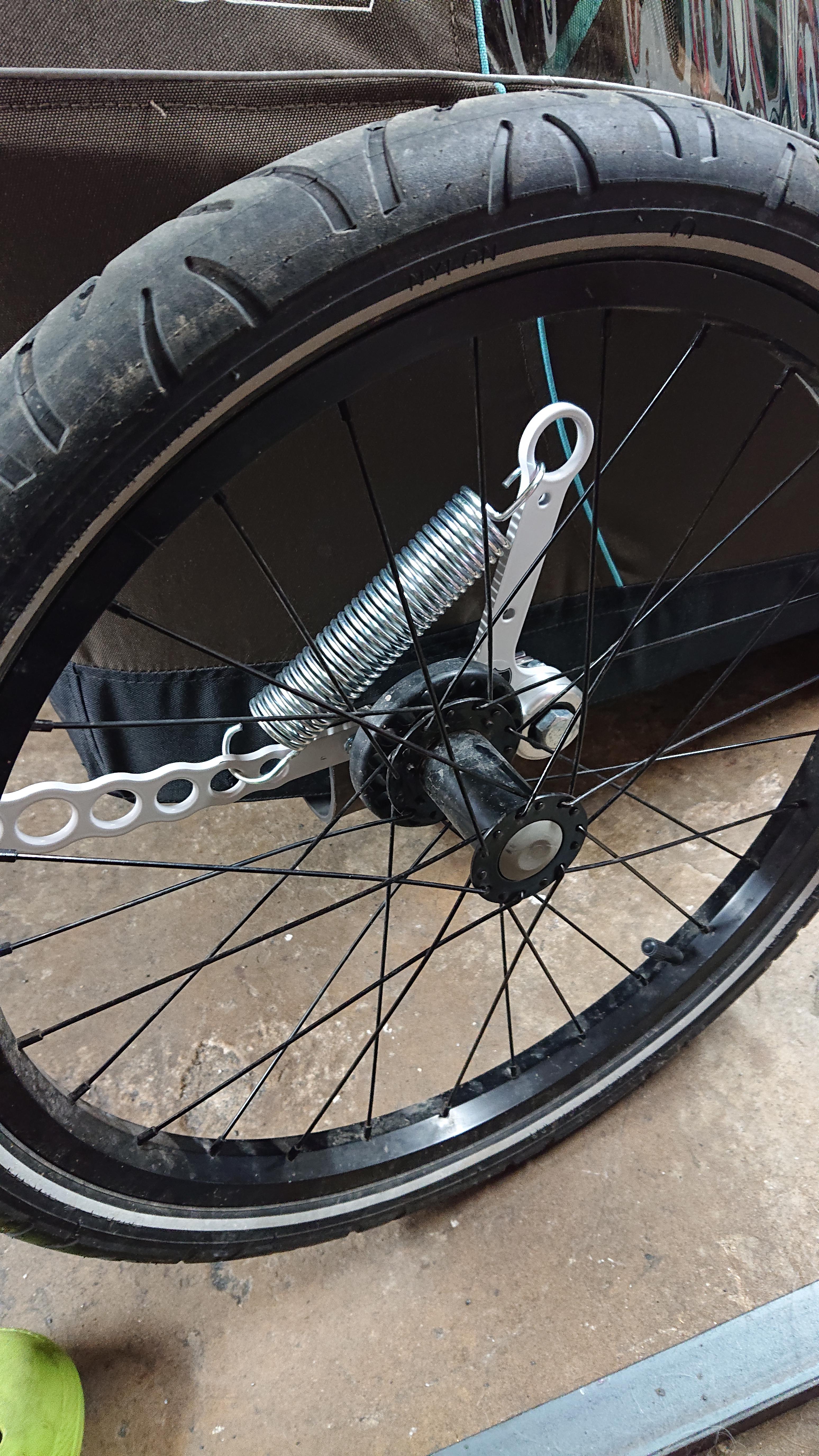

nico Posté(e) le 28 août 2019 Auteur Posté(e) le 28 août 2019 Bon, la remorque avec ses nouvelles suspensions a été longuement utilisée en vacances, avec succès, que ce soit à pieds ou en VTT. Indispensable pour barouder confortablement installés ! @Franz : j'ai commencé à utiliser la remorque quand elle avait ± 7 mois, et tenait déjà bien assise. Faut pas hésiter à acheter un réducteur. Notre fille n'est pas un petit modèle, j'ai acheté le réducteur sous la légère insistance de Mme, et aucun regret, elle est encore dedans à presque 1 an 1/2. C'est indispensable. Sinon comme mentionné par @Giskovcycle, prochaine étape c'est la remorque ToutTerrain, je mets les sous dans le cochon (1400€) (et la revendre à @marcobaileys après ) Et j'ai repéré ça que j'achète au printemps 2020 : 1 Citer

nico Posté(e) le 21 novembre 2019 Auteur Posté(e) le 21 novembre 2019 Même si les chemins sont "propres", à mon sens il est essentiel que la remorque soit dotée de suspensions. Les Croozer sont top mais les Thule également (je pense que leur système de suspensions est meilleur). Ou adapter sur une Croozer des suspensions Dogy. 1 Citer

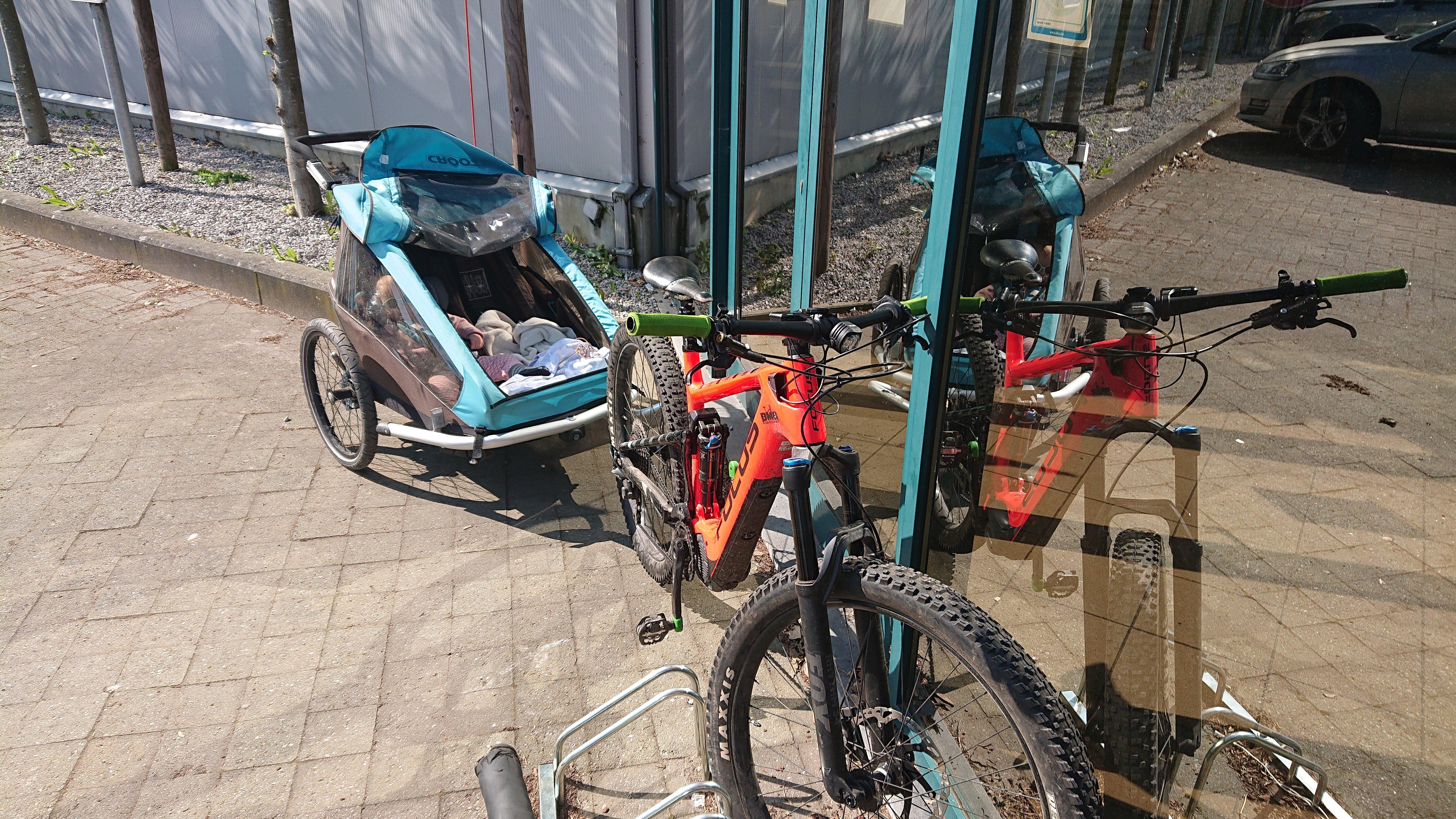

nico Posté(e) le 7 avril 2020 Auteur Posté(e) le 7 avril 2020 Je reviens de 18km avec la moitié de VTT soft avec ma Croozer modifée, l'a presque pris l'eau dans une zone légèrement marécageuse, l'est top ! Très important, @vrouille, le réducteur Citer

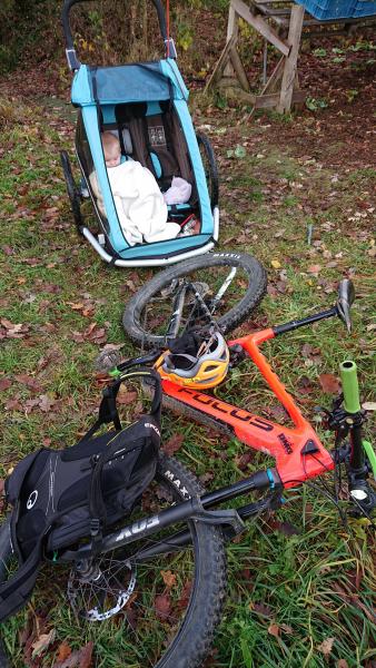

nico Posté(e) le 4 juin 2021 Auteur Posté(e) le 4 juin 2021 Croozer équipée du hamac pour notre 2ème donzelle 4 Citer

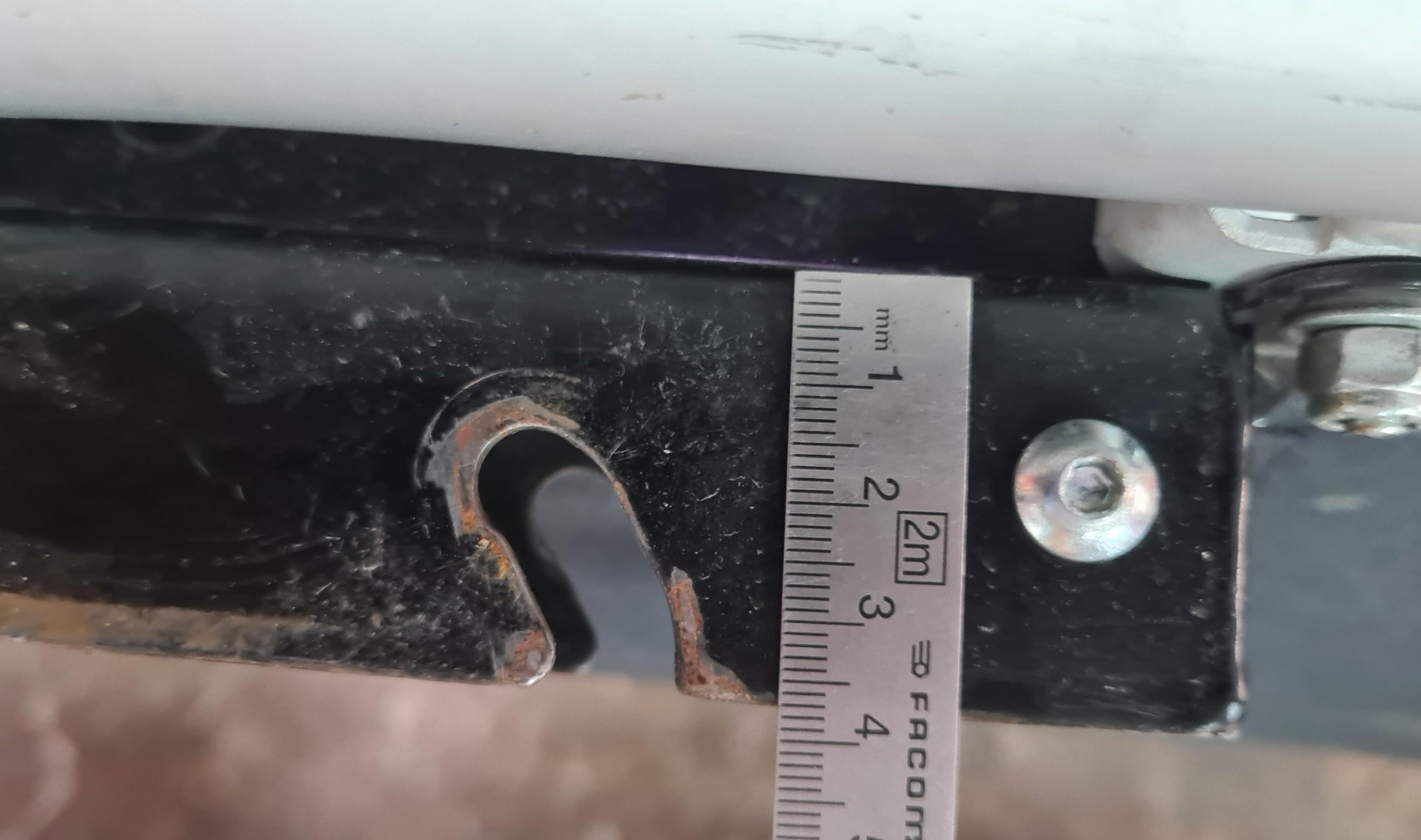

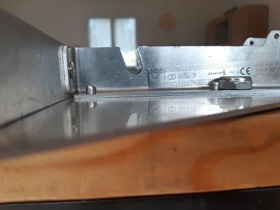

benp Posté(e) le 1 juillet 2021 Posté(e) le 1 juillet 2021 Je suis en train de construire une remorque pour canoé. Voir ici: https://www.forum-kayak.fr/index.php/topic,15419.0.html J'utilise des pièces de remorque croozer: j'avais une remorque croozer que j'ai revendu en 2015 mais j'ai gardé des pièces. J'ai du mal à faire la fixation du timon sur la remorque car j'ai du mal à reproduire le profil de fixation à partir de photos mal prise et de ce que je me rappelle de ma remorque. Note: coté timon, j'utilise des pièces croozer donc pas de problème. Est-ce qu'un possesseur de remorque Croozer pourrait prendre une photo de la fixation du timon coté remorque du style de celle ci-dessous: photo de face avec une règle sur la tôle. Merci d'avance! 1 Citer
benp Posté(e) le 1 juillet 2021 Posté(e) le 1 juillet 2021 Excellent: c'est exactement ce que je voulais! Merci! C'est de la rouille que l'on voit? Je me demandais pourquoi j'en avais pas: certainement parce que j'ai pas trop roulé sous la pluie... Citer
nico Posté(e) le 1 juillet 2021 Auteur Posté(e) le 1 juillet 2021 Oui un peu de rouille car revêtement abîmé. Citer
