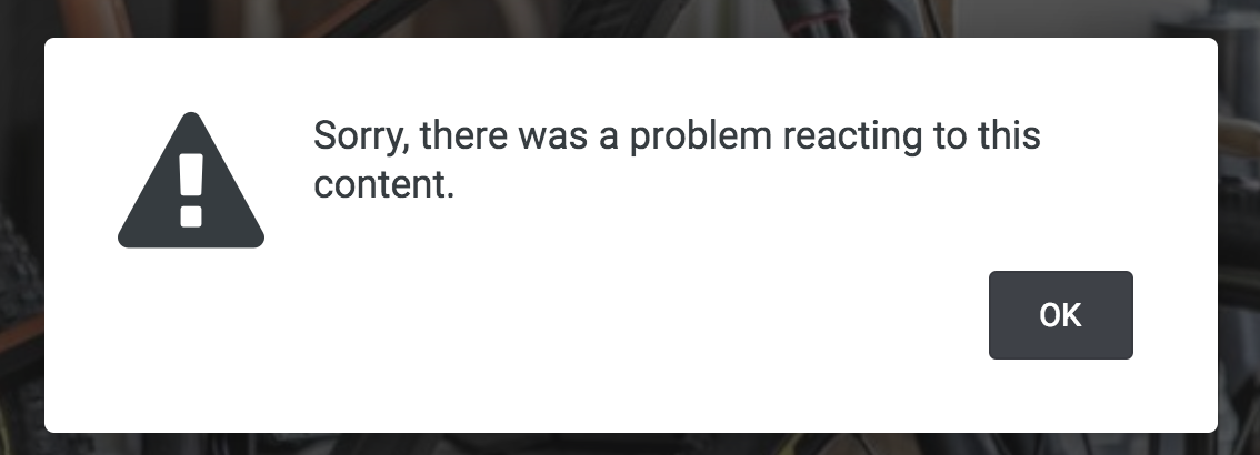

Je ne sais plus réagir à un post (upvote ou autre).
J'ai une pop up m'indiquant un problème, la réaction apparaît en grisé et n'est pas enregistrée.

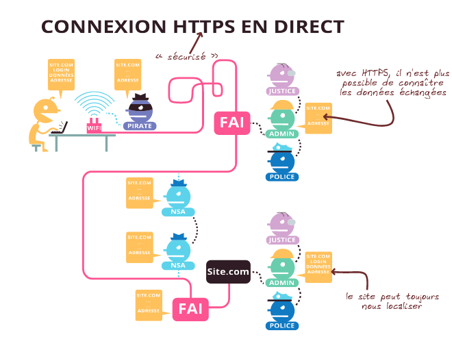

J'en profite pour faire un peu de vulgarisation
un site en HTTP
Un site en HTTPS
Ici avec du "partiellement sécurisé" une personne pourrait voir qu'on affiche le fond d'écran et les quelques trucs pas en https
Schéma en français de https://nos-oignons.net/Diffusez/index.fr.html

Y'a un prob avec les likes aussi. Raison : il essaie de le faire un HTTP et pas HTTPS et c'est refusé (car "mixed-content")
C'est ce que j'ai fait remonter sur l'autre topic aussi... ;)
Demande de support effectuée chez Invision.
Bon ben je vais annuler la demander, @dj_ a trouvé ce qu'il fallait faire, et c'est résolu :)
