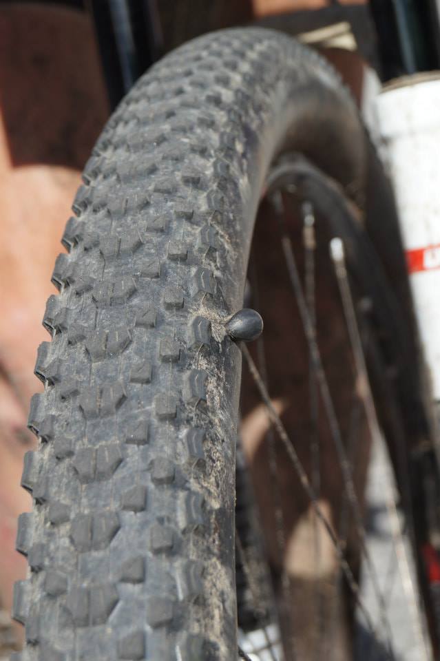

Jojobleu Posté(e) le 9 août 2015 Posté(e) le 9 août 2015 Bon... Si vous doutez encore de l'efficacité du système... Je viens de remettre ma roue arrière en tubeless (voir ci-dessus)... J'ai contrôlé mon pneu (Rocket-Ron Snakeskin)... Pas moins de... 32 crevaisons !!! Et pour certaines, pas des petites !!! Je ne m'en suis rendu compte que pour la dernière qui a été vraiment fatale. Normal que mon pneu n'ait plus de latex après toutes ces crevaisons...
