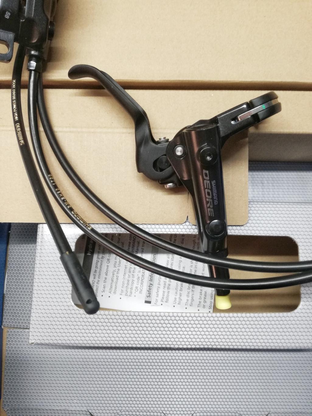

RifRaf Posté(e) le 30 mai 2020 Posté(e) le 30 mai 2020 Déterrage du mois! Dans quel ordre procéder pour installer ce J kit Shimano? Je dois raccourcir les durites. Je fais comment pour faire ça proprement? Pas de notice dans les boites, juste un QR code qui renvoie à une page qui n'explique rien. Ça n'a pas l'air difficile mais pas envie de me foirer Déjà merci Citer
spin Posté(e) le 30 mai 2020 Posté(e) le 30 mai 2020 Tu le prends lundi et on te le met, j’ai de l’huile un coupe durit et un kit de purge. 1 Citer
RifRaf Posté(e) le 30 mai 2020 Posté(e) le 30 mai 2020 L'idée, c'est de le faire sans purge En tout cas, c'est comme ça que c'est présenté. Citer
vrouille Posté(e) le 30 mai 2020 Posté(e) le 30 mai 2020 si besoin de purge j au le kit a la maison raf 1 Citer
spin Posté(e) le 31 mai 2020 Posté(e) le 31 mai 2020 Oui ça marche, il faut un coupe Durit et une clé plate de 8, ça fonctionne. Citer

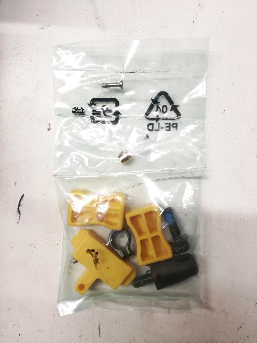

Toff Posté(e) le 31 mai 2020 Posté(e) le 31 mai 2020 Tout est sur SI, la bible Shimano : -> https://si.shimano.com/pdfs/dm/DM-MBDBR01-00-FRE.pdf (à partir de la page 20) La durit se coupe au cutter sans problème. A faire sur surface dure, en restant bien perpendiculaire. Commencer un rien plus long pour faire un essai, comme ça en cas de foirage (coupe de travers) il reste de la marge. Coincer la durite dans les deux pièces jaunes, ouverture vers le haut (ne jamais appuyer sur le levier pendant la procédure évidemment), placer les pièces jaunes dans les machoires d'un pied d'atelier par exemple. Faire doucement rentrer l'insert de raccord avec un petit maillet, il doit être bien à plat, sans espace. Placer le cache sur la durite. Rentrer la durite dans le frein placé à la verticale (ouverture vers le haut), bien à fond. Il y a normalement une olive déjà intégrée. Serrer avec la clé plate de 8. J'ai fait ça des dizaines de fois, jamais eu une seule fois besoin de faire une purge dans la foulée... 1 1 Citer

RifRaf Posté(e) le 31 mai 2020 Posté(e) le 31 mai 2020 @Toff merci Je suis tombé sur une vidéo ce matin qui explique ce que tu décris. Je vais essayer de faire un tuto quand je m'y mettrai. Citer
KidPaddle Posté(e) le 31 mai 2020 Posté(e) le 31 mai 2020 Et surtout, ne pas faire comme moi et oublier de mettre le cache en caoutchouc avant de serrer 1 1 Citer
RifRaf Posté(e) le 11 juin 2020 Posté(e) le 11 juin 2020 Voilà, fait! Me suis inspiré de ce tuto raccourcir durite de frein et des bons conseils de @Toff comme laisser le levier de frein à la verticale pdt la manip' (con mais précieux) et de @KidPaddle pour le risque d'oubli du cache (que j'ai placé directement sur la durite avant de couper). Je reportais un peu l'opération par crainte de foirer mais c'était facile 1 Citer
