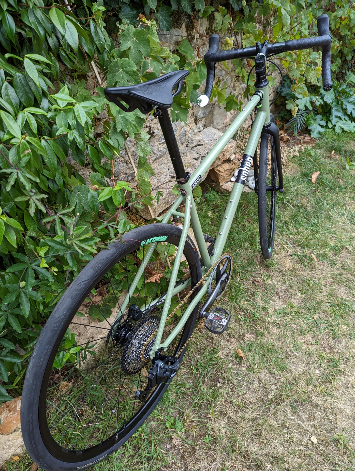

Ove Bedge Posté(e) le 18 octobre 2022 Posté(e) le 18 octobre 2022 (modifié) Bonjour, Tout d'abord MERCI à vous tous pour vos contributions, particulièrement @Pierre TORDEURS @maximedouillet @Lacoil@piou@fbi@spit_06 J'ai trouvé la solution à mon problème en vous lisant... Et j'en ai passé du temps avant de tomber sur vos bons conseils. Voici mon histoire de cycle... Impossible de serrer correctement un pédalier SRAM FORCE 1 sur un cadre Sobre Versatile 5 (boitier en BSA 68mm). Je bloquais le roulement en serrant malgré le respect strict des consignes SRAM qui consistaient à conserver une entretoise de 2mm de chaque côté + une entretoise externe de 4.5mm côté droit. Après vous avoir lu (Allez Louilla!), je décide de prendre le temps et de tester toutes les configs. Celle qui fonctionne le mieux, c'est de tout enlever et de conserver une unique entretoise de 3mm (fournie) côté droit, à la place de celle de 4.5mm. Voilà. Depuis ça fonctionne nickel. Conclusion: Ne pas toujours respecter les règles. L'expérimentation vaut mille tutos. Pedal Damn It ! Olivier Modifié le 18 octobre 2022 par Ove Bedge Citer
