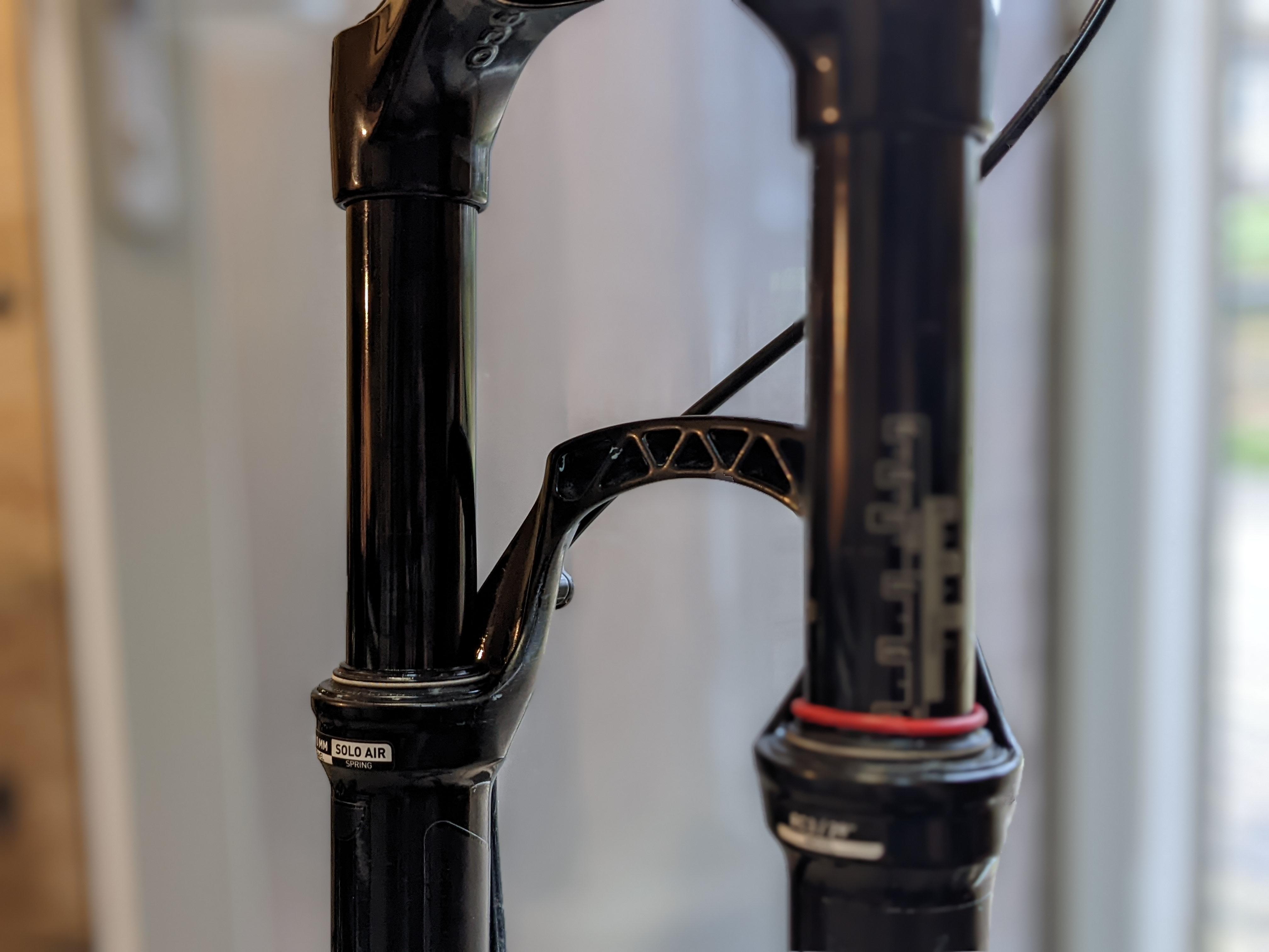

Ce que l'on voit de l'arceau : c'est juste 7 ans de boue et de marshguard 😉 Rien en lien avec la réparation. (La polish auto blanche que j'ai mise rempli les griffes et tout ressort fort). Après, à 30 cm et sans le mode "makro", on relativise le problème ! -

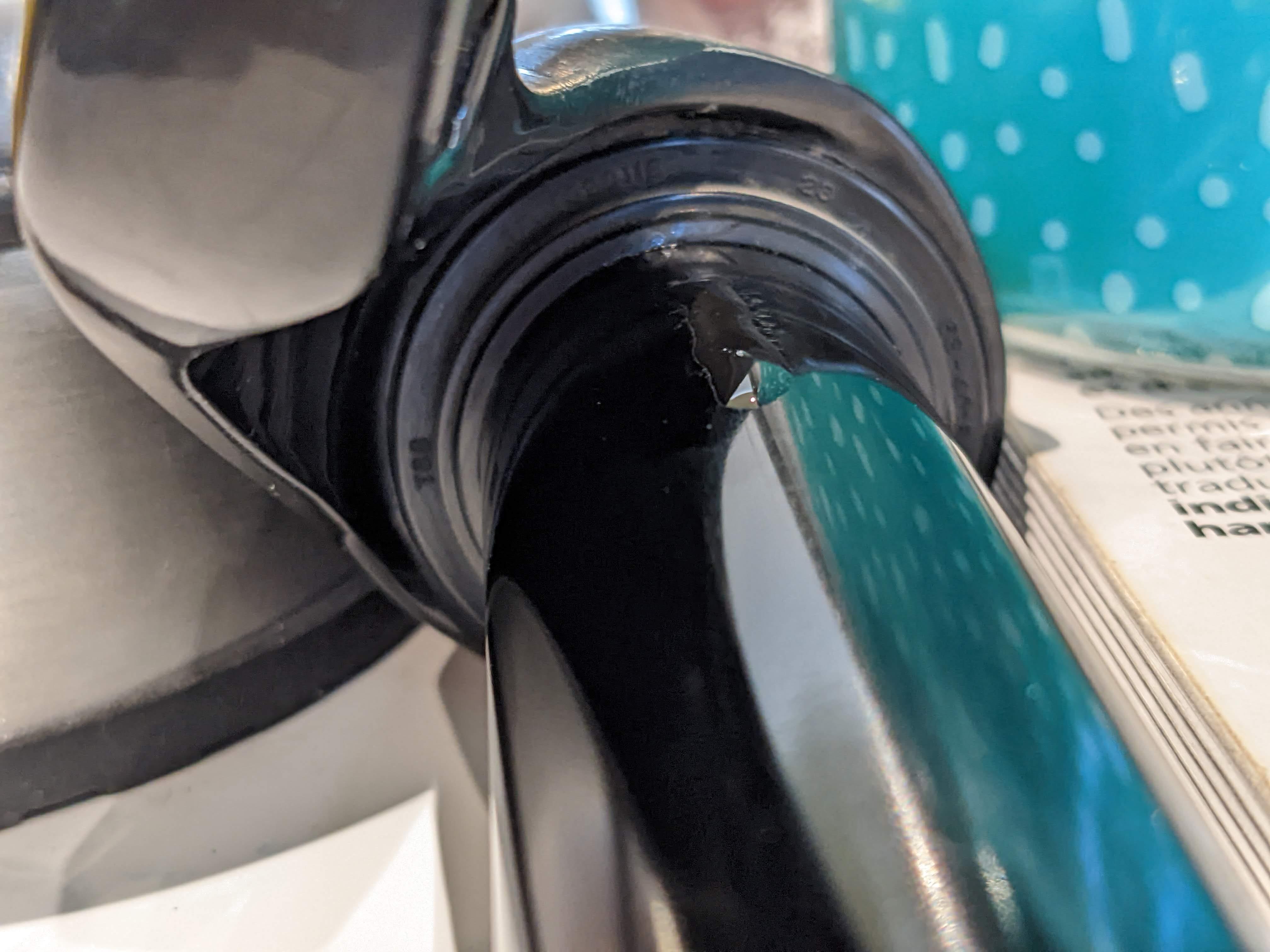

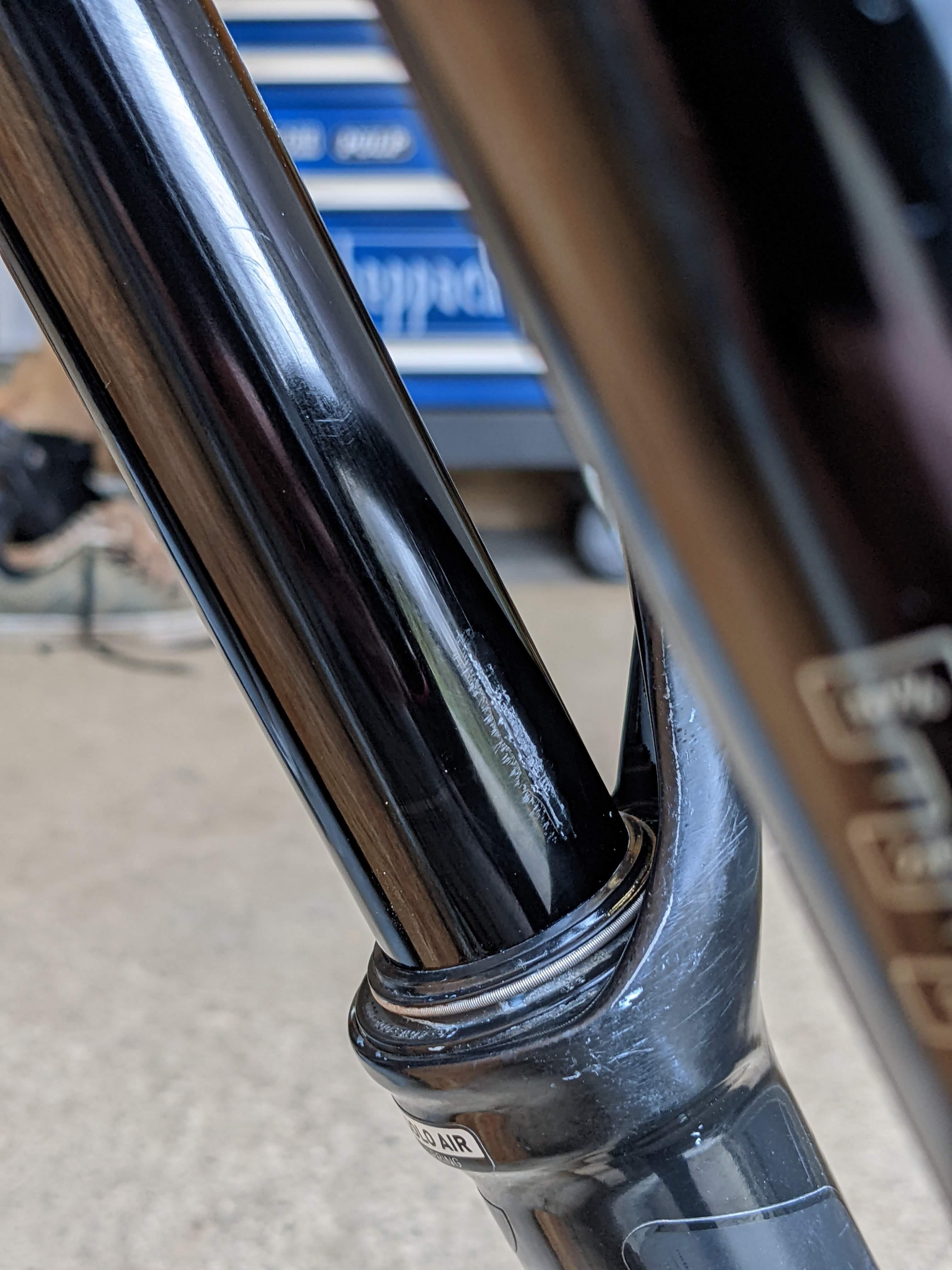

Et voilà le travail. Mécaniquement : La réparation est "lisse" donc c'est gagné : le plongeur n'abimera pas le joint et la saleté ne rentrera pas. Ça, c'est bon. Esthétiquement : C'est complètement raté. La griffe était très profonde, j'ai un peu trop limé les bords ... Impossible de repartir sur une couleur noire et homogène. Heureusement c'est le côté intérieur donc peu visible finalement. Il y avait surement moyen de faire mieux mais j'ai fait ce que je pouvais avec le temps dont je disposais. Bilan : Pour un coût de 40 euros, un temps de travail réduit et une fourche qui a déjà 7 ans : je suis satisfait ! Vs le coût de plongeurs neufs OU d'une fourche, je suis content. PS : si quelqu'un est intéressé, le kit SEND IT est prévu pour pouvoir servir plusieurs fois. -

@Fred - Et bien justement j'avais un marshgard et je me suis tout de suite dit qu'il y avait contribué : dans le sens où il aurait facilité une "grosse poche de merde" ! Je ne peux en être certain. En tous cas c'est pas de bol. @Daso - à fond, ici le kit se justifiait car c'est profond etc. Pour une mini gratte, j'aurais fait un truc plus basique avec du vernis à ongle ! Bon, je m'y suis repris à 5 fois : pas moyen de "ne pas en mettre trop" ^^. Je n'ai plus qu'à poncer, avec l'arceau qui me gène bien ... -

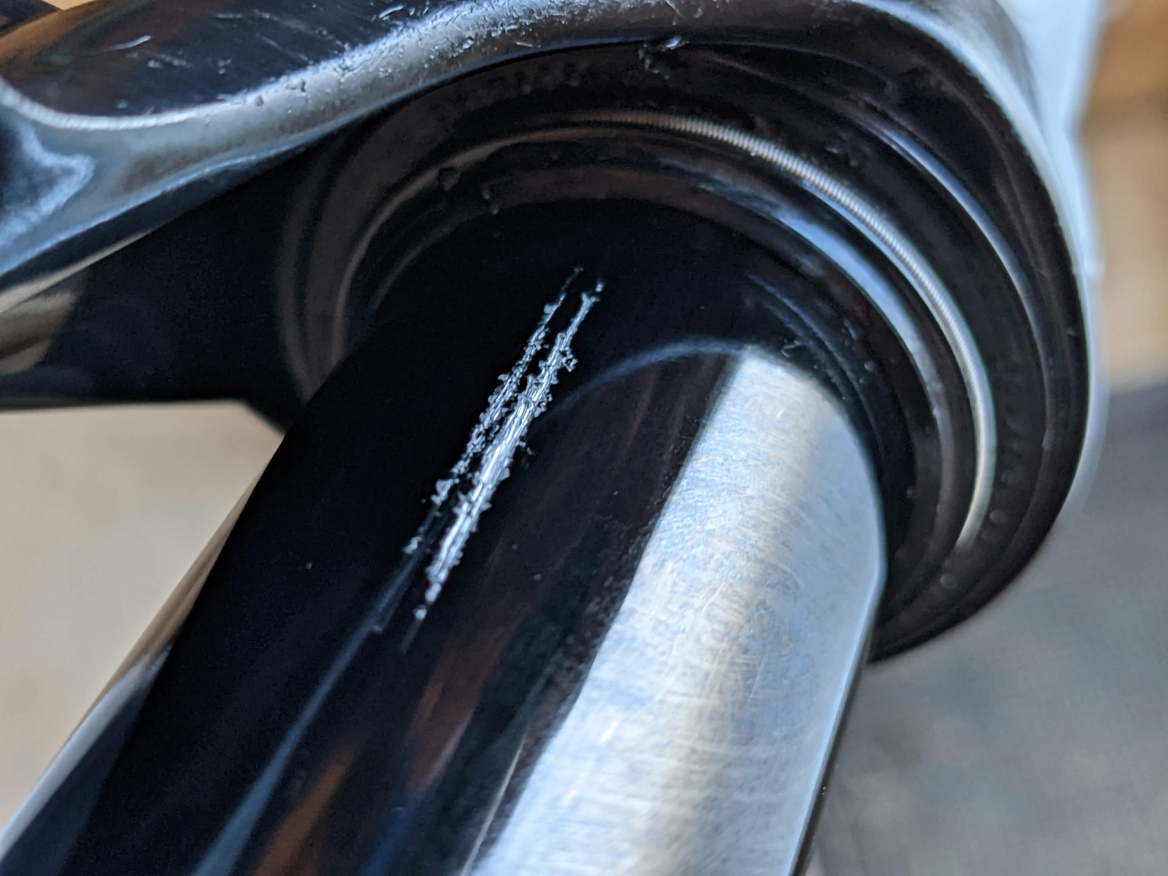

Un gros caillou s'est bloqué entre mon plongeur et l'arceau de ma Reba. Regardez moi ça ! J'ai le kit Send It. Je suis sur le coup, je ferai part du résultat 🤞 -
