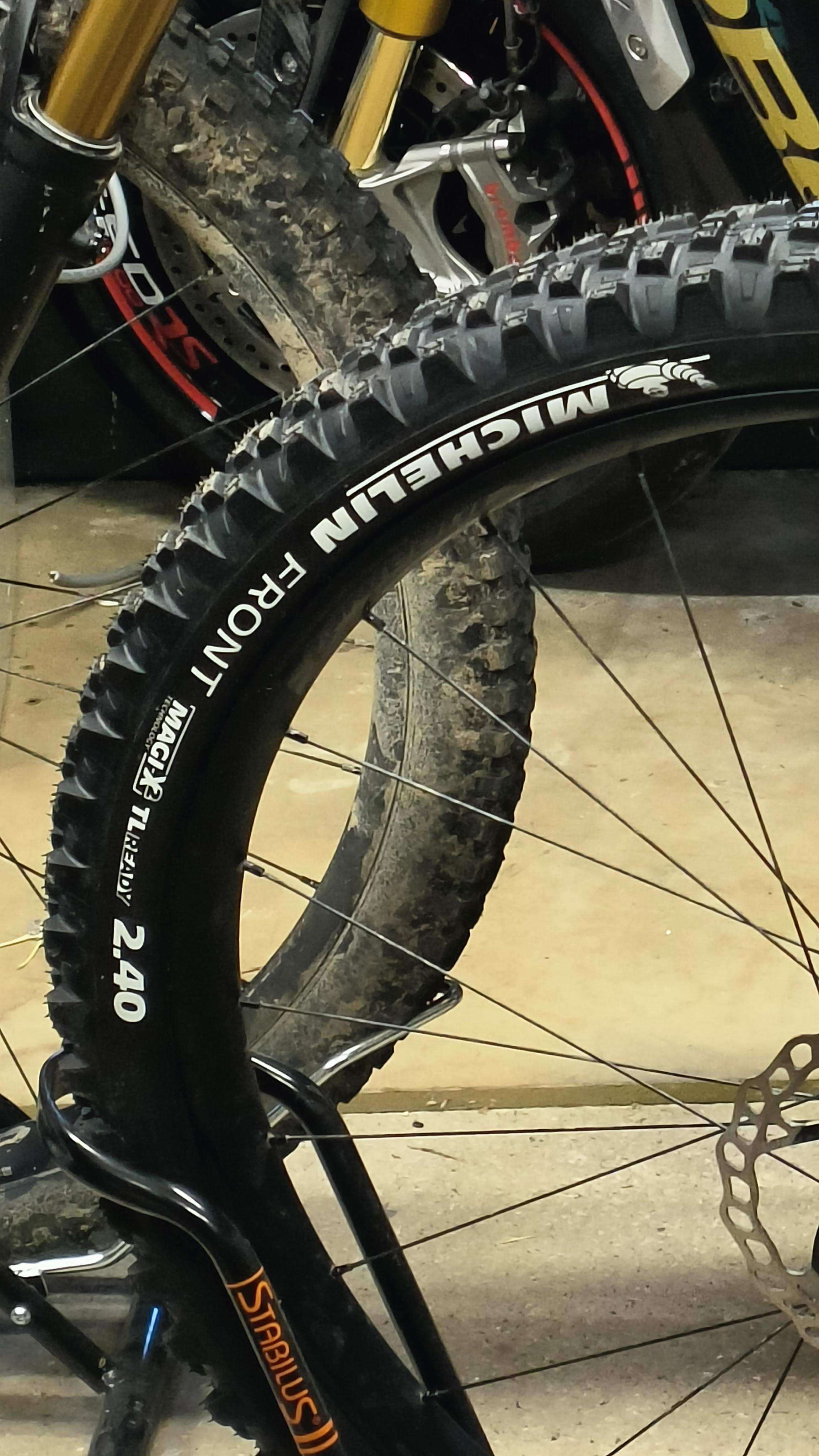

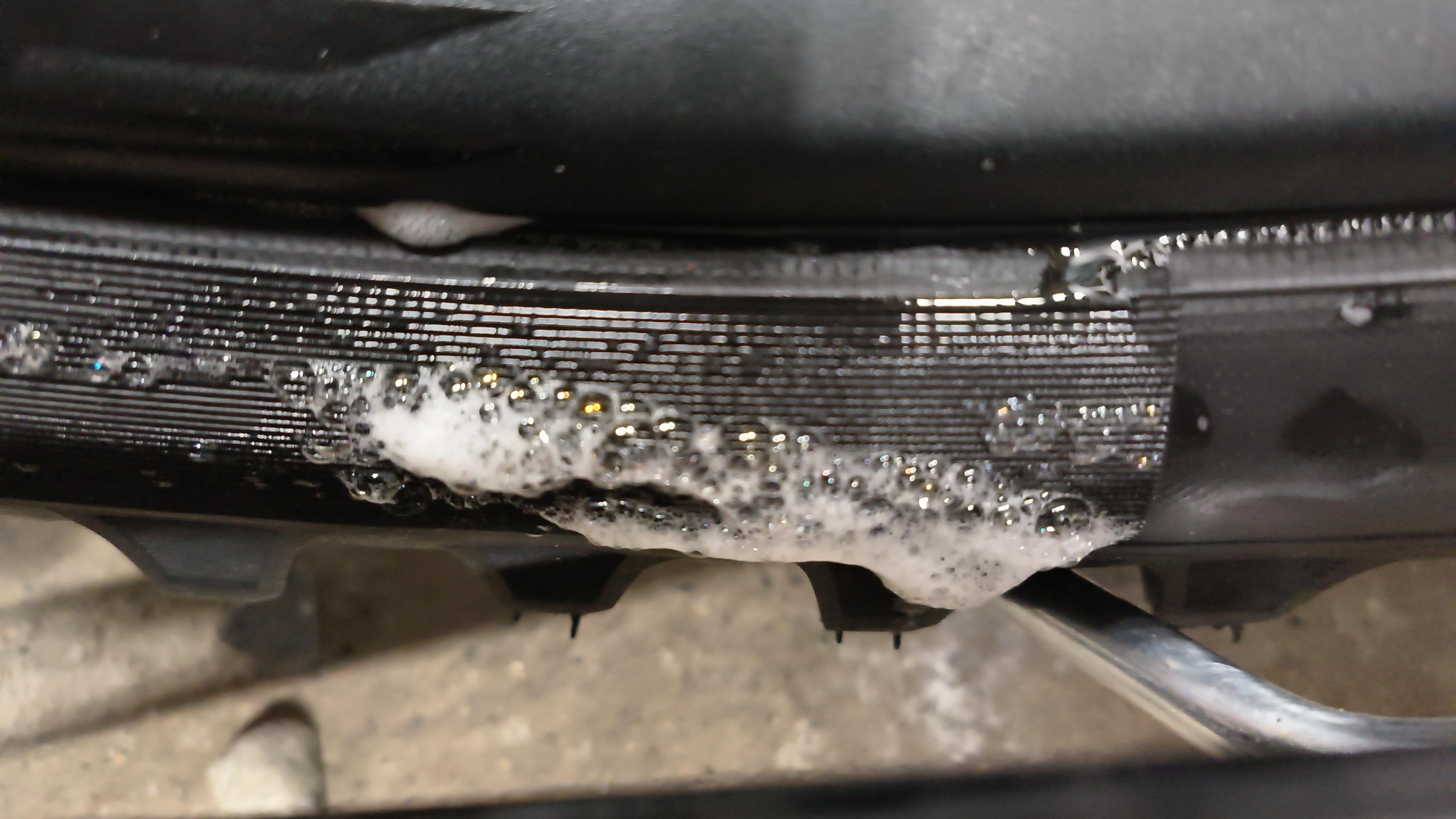

browning Posté(e) le 28 juillet 2024 Posté(e) le 28 juillet 2024 bonjour à tous, j'ai installé sur mon vttae des pneus tubeless michelin wild enduro le lendemain, j'ai retrouvé les pneus dégonflés. j'ai cru que ça venait de la valve. hé bien non, le liquide vaisselle à coulé sur le pneu, et là... j'ai vu des milliers de bulles. tous les flancs sont pareils, c'est poreux à souhait. pour moi le liquide d'étanchéité était là pour des crevaisons légères, éventuellement une porosité ponctuelle qui pouvait apparaitre. mais avoir un pneu neuf qui perd partout, ça me surprend ok le liquide va aller partout. mais quid de la tenue dans le temps? je gonfle souvent dans les 1.1 1.2 bars. la carcasse travaille donc pas mal. tous les pneus font ça? merci de votre aide 1 Citer

browning Posté(e) le 28 juillet 2024 Auteur Posté(e) le 28 juillet 2024 il y a 2 minutes, spin a dit : Ils sont bien tubeless ready ? heuuuuuuuuuuuuuu ils le sont maintenant que je regarde, ils m'ont mis un GUM-x à l'arrière et un MAGI-x à l'avant je ne sais pas si c'est voulu Citer
Jojobleu Posté(e) le 28 juillet 2024 Posté(e) le 28 juillet 2024 Je comprends la remarque @spin, ils n'ont pas l'air TLR. D'autant plus que tu sembles avoir demandé des wild enduro et tu as autre chose... tu vérifierais pas ? 😉 Citer
browning Posté(e) le 28 juillet 2024 Auteur Posté(e) le 28 juillet 2024 (modifié) Ils sont tous les 2 TLready Modifié le 28 juillet 2024 par browning Citer
sdon1011 Posté(e) le 28 juillet 2024 Posté(e) le 28 juillet 2024 TLReady pour moi ça veut dire que le pneu peut être monté tubeless avec du sealant. Je dirais que côté fabricant/vendeur la définition est respectée... Après il y a des sealants plus "vigoureux" que d'autres, surtout pour étanchéifier un pneu poreux. Citer
browning Posté(e) le 28 juillet 2024 Auteur Posté(e) le 28 juillet 2024 Oui mais là, est-ce acceptable une telle porosité et compter sur le liquide préventif pour rendre ça étanche. Je vois déjà le produit sointer et rendre ça dégueulasse visuellement J'adore le concept prêt pour sans chambre à air mais poreux comme pas possible. Citer

sdon1011 Posté(e) le 28 juillet 2024 Posté(e) le 28 juillet 2024 J’ai déjà vu pire lors du montage de pneus non TLR en tubeless. Citer
browning Posté(e) le 28 juillet 2024 Auteur Posté(e) le 28 juillet 2024 il y a 36 minutes, Jojobleu a dit : je me répète mais la seule solution c'est envoyer un mail, soit à celui qui te les a installé soit chez Michelin. mail envoyé chez michelin il y a 23 minutes, sdon1011 a dit : J’ai déjà vu pire lors du montage de pneus non TLR en tubeless. ok mais est-ce normal? comment cela tient sur une balade de plusieurs heures, en mode engagé? et si je pars en vélo taf, quoi espérer? l'idée est de ne pas m'identifier au pire, mais savoir si c'est normal, voir comment cela tient sur une journée, ou lors d'une rando Citer

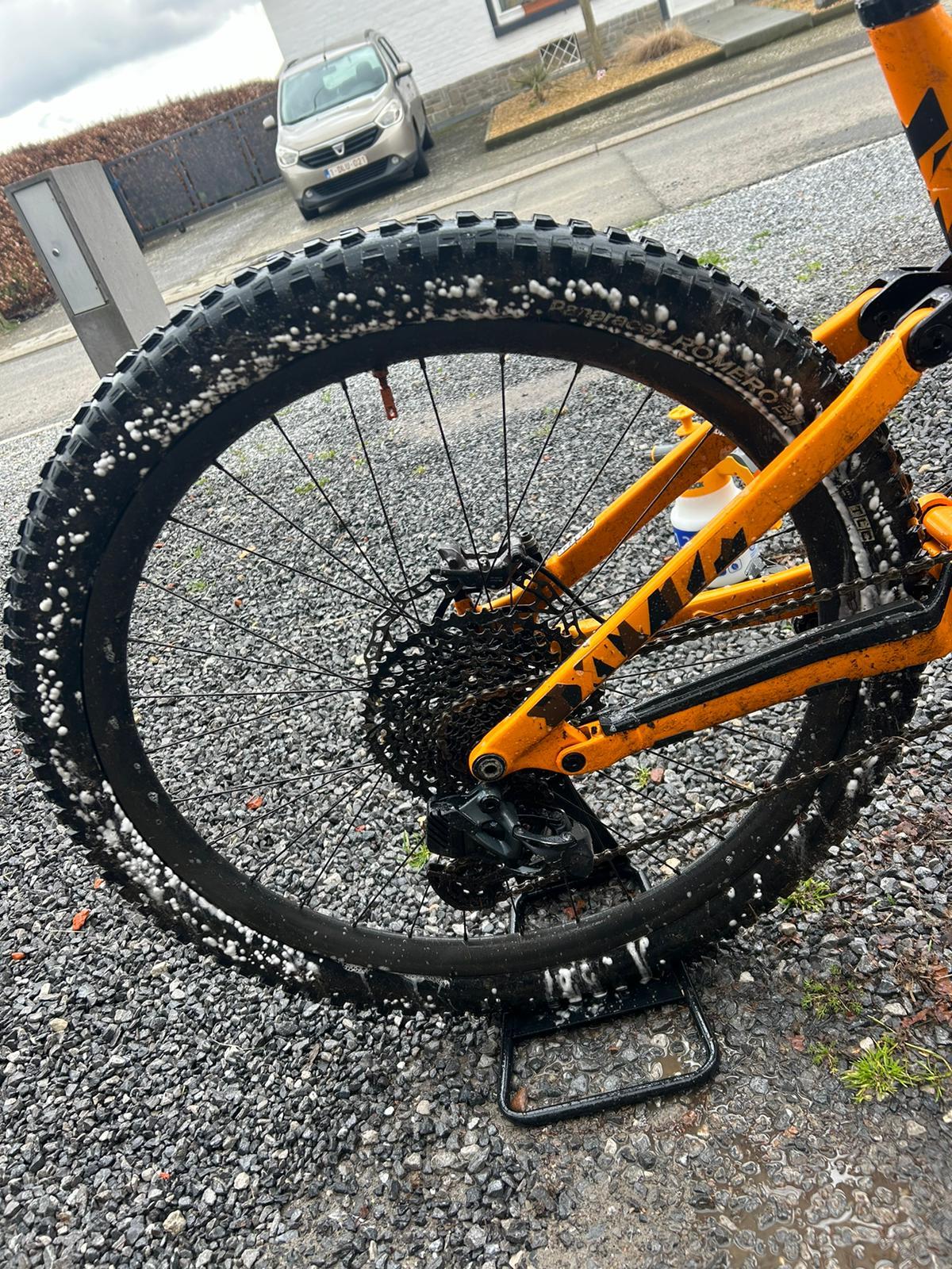

Daso Posté(e) le 2 août 2024 Posté(e) le 2 août 2024 J’ai pas tout lu. Mais j’ai eu ça sur un panaracer. Changé par le magasin. que des fuites sur tout le flanc. Citer

Tifox Posté(e) le 2 août 2024 Posté(e) le 2 août 2024 il y a 5 minutes, browning a dit : pour moi, le préventif, ça sert à coucher des petits trous en cours de roulage, pas à rendre un pneu neuf étanche. Attention qu'en vélo, ce n'est pas comme en voiture. Historiquement, des pneus tubeless sont apparus en combinaisons avec des jantes tubeless, qui ne nécessitait pas de liquide (ou juste pour combler une crevaison), mais ils étaient assez lourd par rapport au pneus prévu pour des chambres à air de l'époque. Puis NoStan (plus sur que ce soit eux) sont arrivés avec un système de fond de jante et de liquide qui permettait de monter sans chambre des pneus et jantes prévu pour des chambre à air. Ca ne fonctionnait pas avec tous les pneus ni toutes les jantes, mais quand ça fonctionnait, c'était plus léger que le système tubeless de l'époque. Afin de régler les soucis de compatibilité, l'industrie a sorti le "standard" tubless ready, qui sont des pneus et jante prévu pour être monté sans chambre et avec fond de jante et liquide. Sans le liquide ou le fond de jante, ce n'est pas étanche. Mais on est pas à l'abris d'un défaut de fabrication comme la belle photo de Daso. 1 Citer
