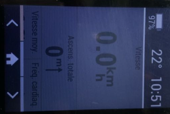

je continue dans ce topic qui me semble plus adéquat que ce que j'ai acheté aujourd'hui pour ma Noël ;)
bon voilà  j'ai pris le temps de lire et tester ce que tu as posté,
j'ai réorganisé les écrans , fait un peu de "fine tuning" dans l'affichage carte , supprimé un écran qui ne me servait plus à rien ,
ce sera déjà pour sûr plus facile à utiliser
mais paas de chance pour toi , je ne pourrai quand même pas me passer de la télécommande,
Il me reste toujours cet écran à la con avec l'heure et la température qui apparaît si tu fais une pression simple ,
mais comme on dit  à Brussel, je peux vivre avec.
Modifié par ondolina
  • Haha 1
Heureusement que cet écran existe en touchant l'écran (tu vois que le tactile fonctionne ! 😊) il te permet de retourner à la page d'accueil en un toucher supplémentaire.
PS As-tu testé le balayage de haut en bas avec ton doigt ? 😄
