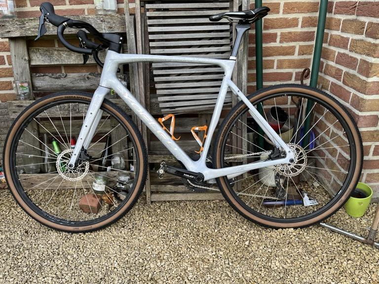

sdon1011 Posté(e) le 1 avril 2024 Auteur Posté(e) le 1 avril 2024 On 2/18/2023 at 1:46 PM, sdon1011 said: Le blanc 😉 Finalement j’ai abandonné l’idée d’un route pur et dur pour un gravel « sportif » (notion pour le moins subjective et puis je fais très rarement des sorties 100% route, du genre 10 par an). J’ai visé un truc un peu semblable à mon ex-Rose: un Yoeleo G21. J’ai hésité avec l’ancien G2 (quasi même stack et reach en taille 58) mais 52cm vs 58cm de tube de selle et donc plus de place dans le triangle pour sacoche et bidons sur le G21. Et bien finalement il est sorti de sa caisse après près de 1 an. J'en ai chié au montage, c'est peu de le dire. Le tout intégré c'est vraiment merdique au possible. J'avais commencé par suivre la vidéo de OZ Cycle qui commençait par passer toute la câblerie par le guidon puis le cadre, mais après une petite matinée, j'ai abandonné l'idée et ai fait l'inverse avec des cables/gaines très longs qui m'ont permis de travailler sur le guidon à plat sur une table. C'est simple, un mec viendrait avec un vélo comme ça, je me demande combien il faudrait demander pour tout le montage depuis zéro. En gros vite fait j'ai finalement opté pour de l'hydraulique mais en 10s pour diminuer le prix un max et monter des poignées Tiagra. Dérailleur AR, étriers viennent du Salsa qui est passé en mécanique (suite à une gamelle). J'ai quand même craqué pour un pédalier GRX810 et un boitier T47i de chez CK (j'espère qu'il va durer plus longtemps que sur le Deroy). J'avais les roues (montage perso Novatec CX-Ray Ryde OS23) et j'ai monté des Continental Terra Speed en 45mm. Je reviens d'une première sortie. Je suis impressionné. J'ai l'impression de me retrouver sur mon Rose. Niveau position, je suis dans un fauteuil (encore heureux, le poste de pilotage est intégré). Ce sera mon vélo de sortie attitré pour aller chasser les tuiles (et plus si affinités vu ce qui m'attend en 2024). 1 Citer

sdon1011 Posté(e) le 1 avril 2024 Auteur Posté(e) le 1 avril 2024 La photo de merde au même endroit que d'habitude: @Giskovcycle Tu vas pas voir le jour ! (c) 6 Citer
Giskovcycle Posté(e) le 1 avril 2024 Posté(e) le 1 avril 2024 Sur qu’en ligne droite je ne serai pas à mon avantage. Mais en trajectant à mort j’suis sur que j’te pourris au freinage ! 1 Citer
sdon1011 Posté(e) le 1 avril 2024 Auteur Posté(e) le 1 avril 2024 Si je freine, tu vas m'entendre ! J'espère que le bruit va s'atténuer. D'ailleurs c'est mon premier vélo qui amplifie les bruits comme ça: j'avais un disque qui frottait très légèrement, au roulage c'était juste impossible. Et pourtant en général je me fous de ce genre de chose. Citer
Blacksad Posté(e) le 1 avril 2024 Posté(e) le 1 avril 2024 Chouette spad ça ! Vu l'absence du sloping, tu peux mettre une sacoche de cadre XXL ! 1 Citer
sdon1011 Posté(e) le 1 avril 2024 Auteur Posté(e) le 1 avril 2024 Avec sans doute 2 bidons de 900ml. C’est conçu pour ! Une Ena bag si je craque. Citer

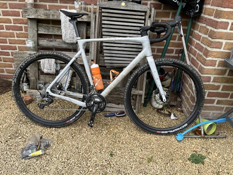

sdon1011 Posté(e) le 16 octobre 2024 Auteur Posté(e) le 16 octobre 2024 Passage à l'heure d'hiver... Montage de Schwalbe Rocket Ron gomme Addix Speed et carcasse Super Ground. Roues a priori indestructibles en gravel (moyeux Novatec 32h Dt Swiss XM421 EX471 poids un peu inférieur à 1800g). Et tant que j'y étais j'ai monté un CuschCore CX qui trainait dans mon atelier. Verdict. Ca roule pas mal au final et dans les descentes un peu typées VTT cela va quand même mieux que des pneus de 40 et même 45. 4 Citer
Stumpjumper Posté(e) le 17 octobre 2024 Posté(e) le 17 octobre 2024 T'as quelle section de pneu la Stephane? Citer
sdon1011 Posté(e) le 17 octobre 2024 Auteur Posté(e) le 17 octobre 2024 (modifié) 2,10 pouces sur jantes de 25mm interne. edit: 53mm de largeur réelle hors crampons. Modifié le 17 octobre 2024 par sdon1011 1 Citer
