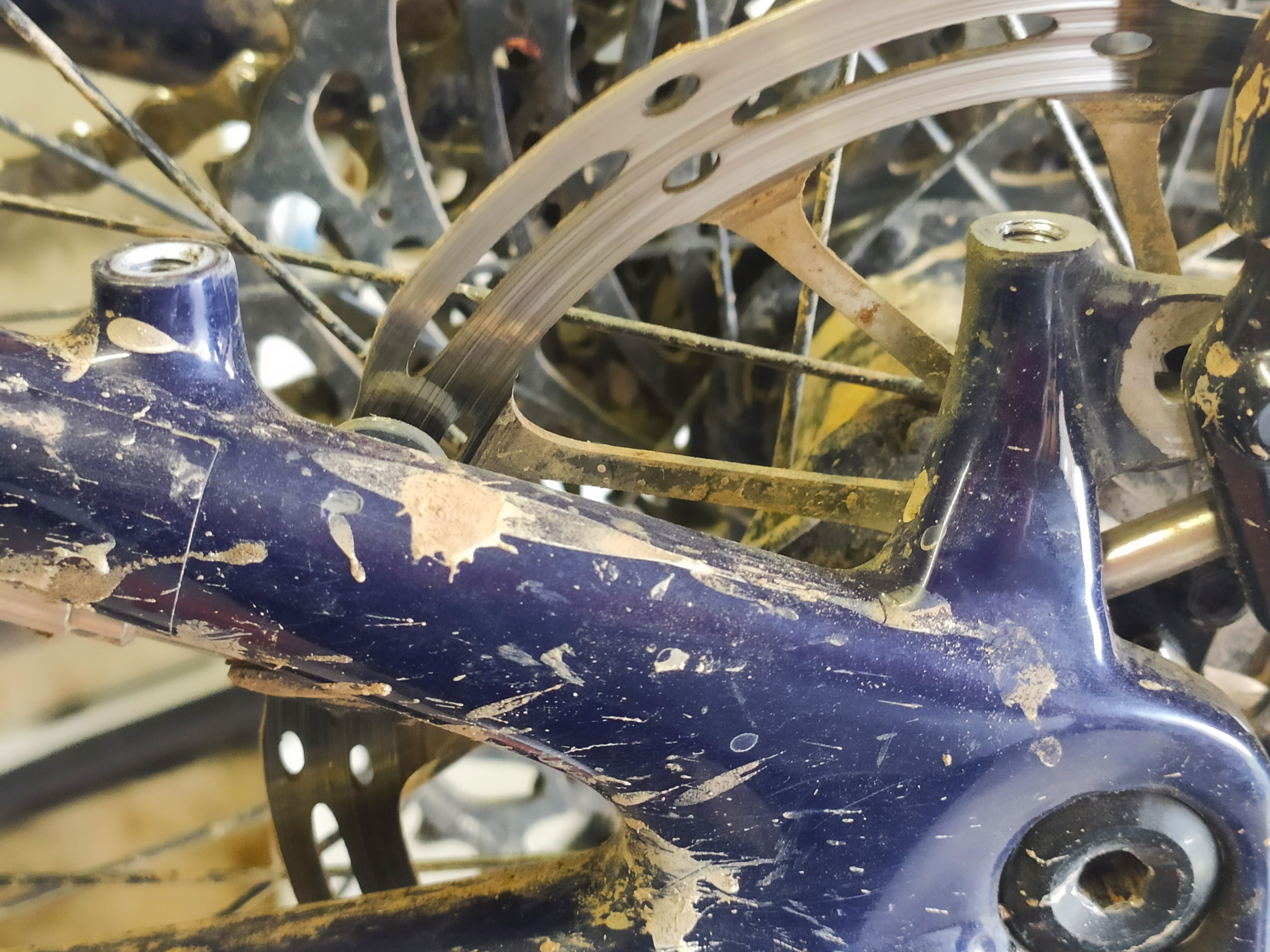

Blacksad Posté(e) le 19 avril 2021 Posté(e) le 19 avril 2021 Hello all... Je viens d'acheter des freins neufs (mais d'occasion) et, horreur, je viens de me rendre compte que l'étrier arrière est en flatmount ! Évidemment, mon cadre est en postmount, d'où le soucis... Existe-t-il des adaptateurs ? Ce type de montage est-il sans soucis ? Changer l'étrier me coutera 150€, j'aime autant éviter... Sauf si un étrier de frein seul se revends sans soucis mais j'en doute. Il s'agit de Shimano XTR M 9100 Merci d'avance pour vos lumières... Citer
hman32 Posté(e) le 19 avril 2021 Posté(e) le 19 avril 2021 (modifié) Ca existe en postmount vers flatmount mais l'inverse je ne pense pas Adaptateur Étrier Arrière SHIMANO POST MOUNT > FLAT MOUNT Disque 160 mm Correction: @Blacksad Je n'ai rien dits ça existe:https://www.assolutions.ca/flat-mount-caliper-to-post-mount-adapter-guide/ Reste a trouver un fournisseur Modifié le 19 avril 2021 par hman32 1 Citer
Blacksad Posté(e) le 19 avril 2021 Auteur Posté(e) le 19 avril 2021 Il me semble que ça pourrait passer... J'ai 30 mm sous le support de droite. Mais c'est au Canada ! Citer

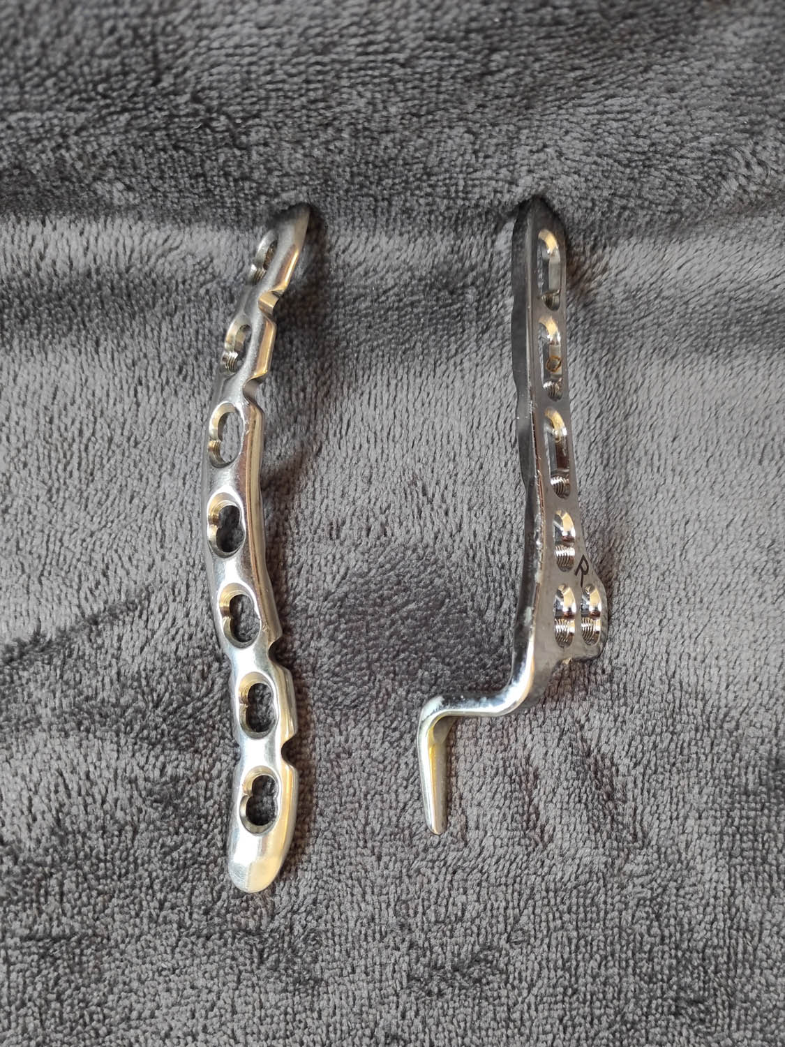

gilou Posté(e) le 19 avril 2021 Posté(e) le 19 avril 2021 (modifié) je suis gaucher en plus sur le site tu as le dessin a l'echelle ! tres simple tu imprimes , tu colles la feuille sur la plaque d'alu , quelques traits de scie et finition ( bon faut savoir limer ) Modifié le 19 avril 2021 par gilou 1 Citer

sdon1011 Posté(e) le 19 avril 2021 Posté(e) le 19 avril 2021 (modifié) Tu fais un gabarit en carton de la forme de ton cadre pour voir si tu as au minimum 16mm de clearance partout. Dans ce cas, 100% de chance que ça passe selon leur site. EDIT: je suis allé voir dans mon garage. Sur mon Felt, ça passerait large. Sur mon Nicolai, je doute car l'étrier se retrouverait en partie le long du cadre et même en largeur ça serait juste. Modifié le 19 avril 2021 par sdon1011 1 Citer
Blacksad Posté(e) le 19 avril 2021 Auteur Posté(e) le 19 avril 2021 J'ai imprimé le gabarit de chez A.S.Solutions et ça passe crème sur l'Epic ! Merci @hman32 ! Ayant déjà un nouveau disque en 160 mm, je préfère cette option à ta solution @nico, d'autant plus que ça semble hors stock. Plus qu'à voir avec la société comment se procurer ça... Si d'autres suggestions, n’hésitez pas. Citer

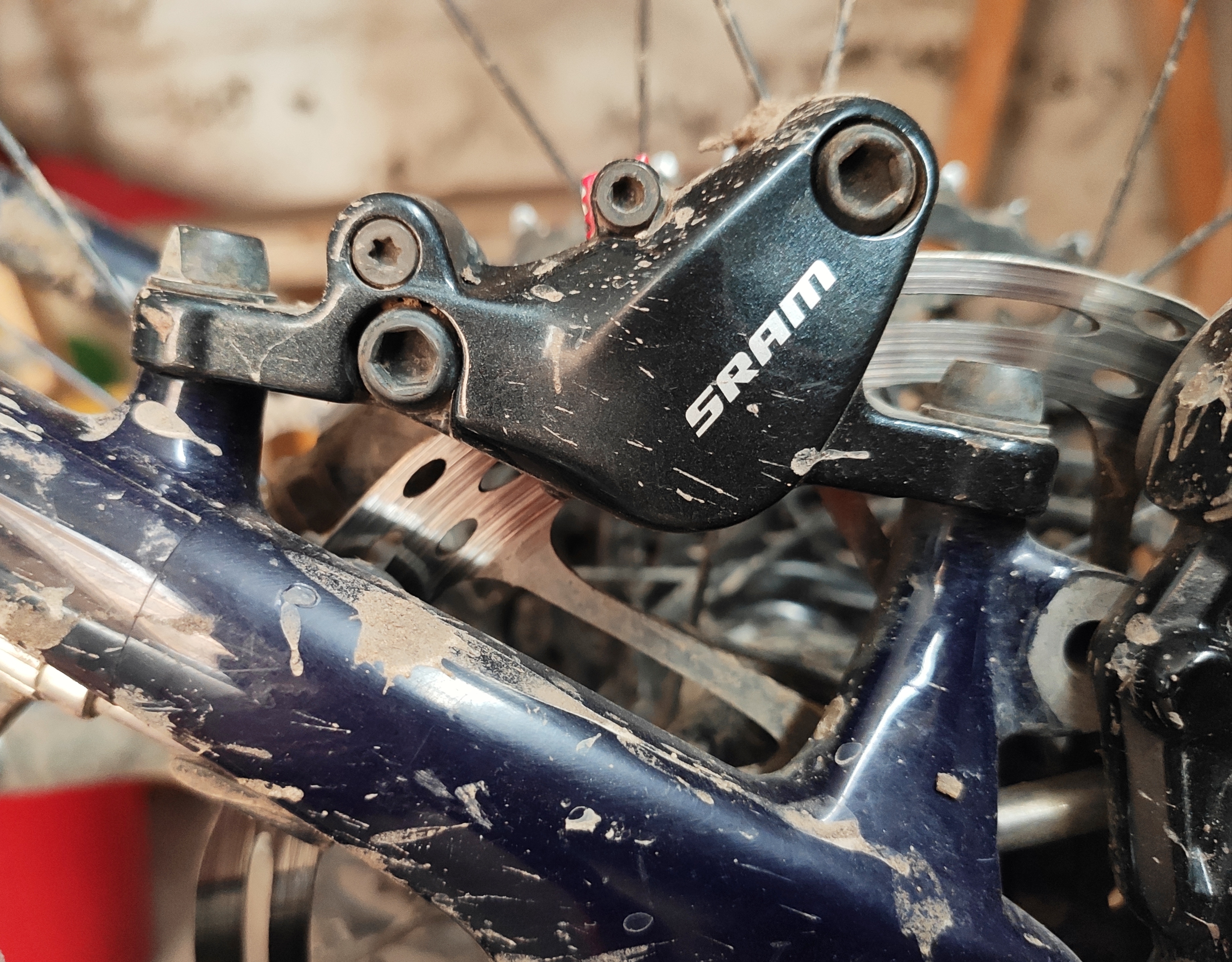

Blacksad Posté(e) le 19 avril 2021 Auteur Posté(e) le 19 avril 2021 Bièsse ! J'ai besoin d'une confirmation ! Est-ce que CECI vous parait adapté ? J'ai un doute et je voudrais m'en débarrasser avant de commander... La société qui commerciale le produit ne distribue pas en Belgique, du coup j'ai un peu cherché mais ça me semble pas mal. Citer
hman32 Posté(e) le 19 avril 2021 Posté(e) le 19 avril 2021 Non c'est pour faire l'inverse, monter un étrier postmount sur un cadre flatmount Citer
Blacksad Posté(e) le 19 avril 2021 Auteur Posté(e) le 19 avril 2021 Arf... je lui trouvais une drôle de tête aussi ! Je trouve le descriptif pas très clair. Ou alors est-ce moi qui m'agace de mon achat pas assez attentif ! Citer

gilou Posté(e) le 19 avril 2021 Posté(e) le 19 avril 2021 visiblement , deux metaux dans la fabrication , et ils partent d'un simple profilé plié . je partirai plus sur de l'acier , le pli sur l'alu a 90°c'est pas vraiment top , un avis @Giskovcycle ? 1 Citer

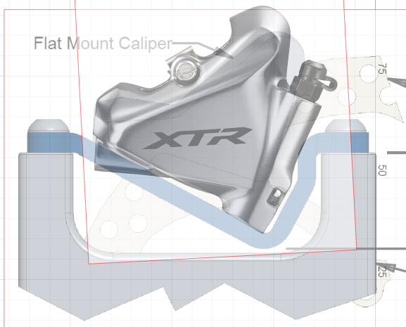

centurus Posté(e) le 20 avril 2021 Posté(e) le 20 avril 2021 Je suppose que je suis l'autorité compétente 😁 Tu as un plan ou les cotes exacts d'où doivent se trouver les trous? Si oui je te fais un adaptateur sur la CN 1 1 Citer
Blacksad Posté(e) le 20 avril 2021 Auteur Posté(e) le 20 avril 2021 Possible ?! Top ça !!! Non, je n'ai rien de plus que le plan à l'échelle donné par le site a.s.solutions ! De quoi aurais-tu besoin en plus ? Distance entre pas de vis pour le vélo et pour l'étrier ? Voici UN LIEN vers le descriptif technique de mon étrier. Pour mon vélo, je ne trouve pas d'info de ce type sur LE SITE SPECIALIZED pm-fm-adapter-drawing-a4.pdf Citer
centurus Posté(e) le 20 avril 2021 Posté(e) le 20 avril 2021 Je vais farfouiller un peu dans mes docs sur les standards freins voir si je trouve qqch, je te tiens au jus Citer
Blacksad Posté(e) le 20 avril 2021 Auteur Posté(e) le 20 avril 2021 Merci beaucoup ! Si besoin, mon épouse va tous les 10 jours sur Namur. Je peux éventuellement en profiter pour passer avec le vélo + l'étrier... Citer
centurus Posté(e) le 20 avril 2021 Posté(e) le 20 avril 2021 Tu as bien les 24mm de dégagement annoncés sur le dessin? Citer
centurus Posté(e) le 20 avril 2021 Posté(e) le 20 avril 2021 Oups j'avais pas vu J'ai trouvé toutes les données qu'il faut. J'ai pas beaucoup le temps de fabriquer ca cette semaine, vais essayer de caser ça fin de la prochaine 😉 Citer
Blacksad Posté(e) le 20 avril 2021 Auteur Posté(e) le 20 avril 2021 Non !?! Mais c'est juste génial ça !!! Niveau dégagement, j'ai testé avec le gabarit du site a.s.solutions et ça passe ! Citer
centurus Posté(e) le 20 avril 2021 Posté(e) le 20 avril 2021 (modifié) Oui. Mais par contre le XTR est plus gros coté droit ou y a la vis de purge que les étrier flat mount plus classique. Don ca serait pas passé avec l'adaptateur as Ca touche sur la droite Tu pourrais mesurer l'épaisseur d'un des plots de ta fixation PM stp? Modifié le 20 avril 2021 par centurus Citer

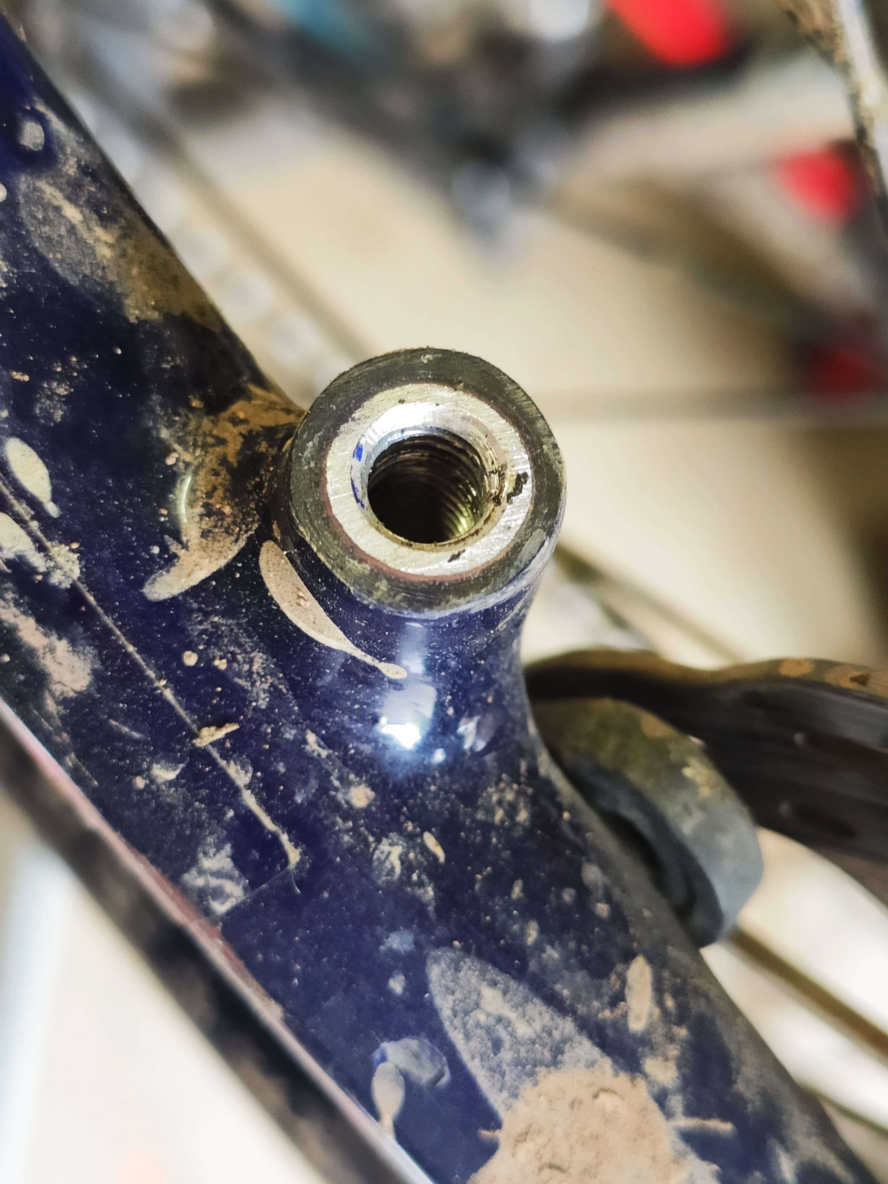

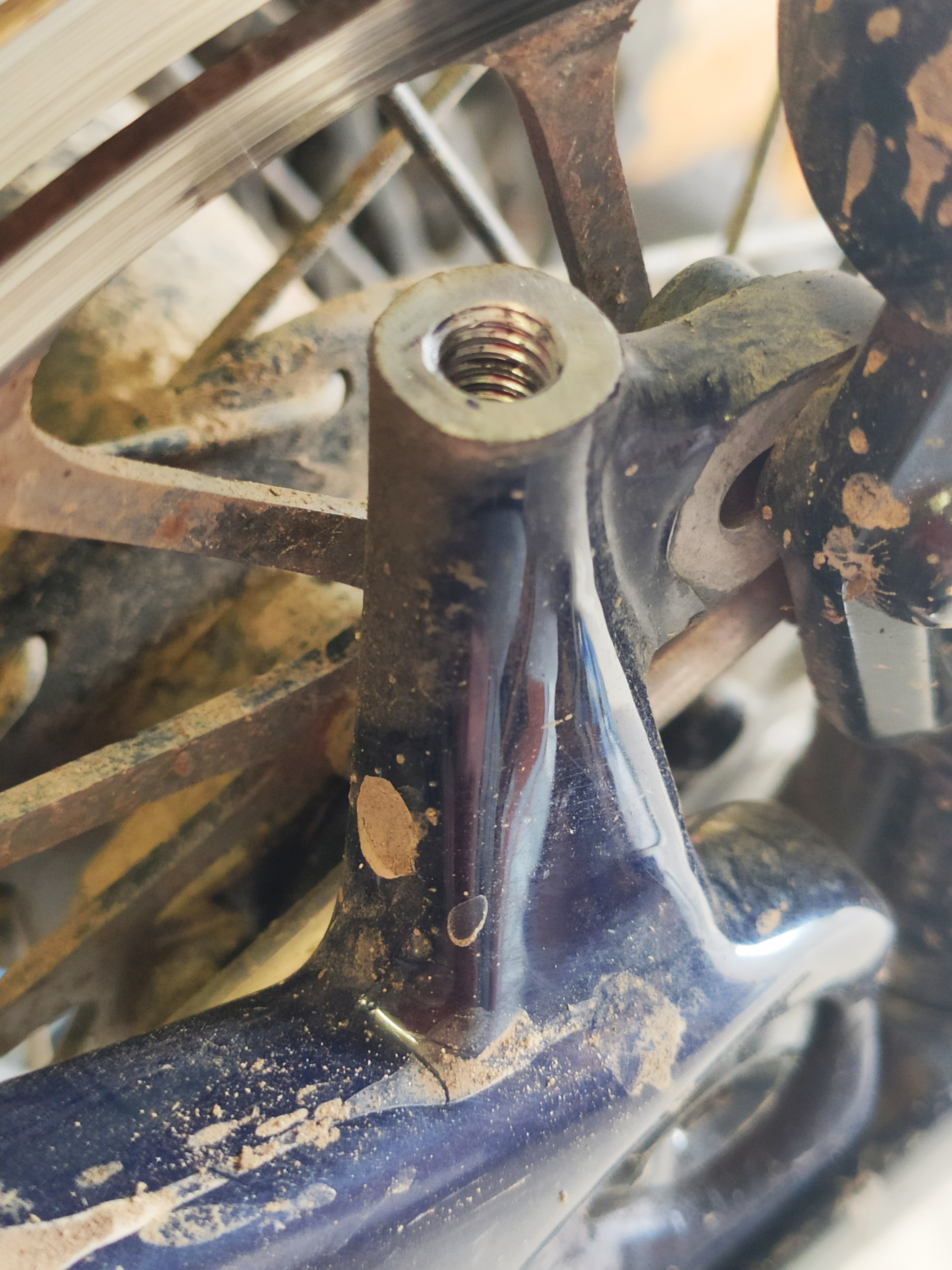

Blacksad Posté(e) le 20 avril 2021 Auteur Posté(e) le 20 avril 2021 Les plots sont ronds et ne font pas le même diamètre. L'avant fait 13 mm et l'arrière fait 11 mm. L'avant : L'arrière : Le tout : Citer
hman32 Posté(e) le 20 avril 2021 Posté(e) le 20 avril 2021 C'est pas grave la taille extérieur des plots, normalement ils doivent avoir la même taille pour les vis Citer
Giskovcycle Posté(e) le 20 avril 2021 Posté(e) le 20 avril 2021 Il y a 23 heures, gilou a dit : visiblement , deux metaux dans la fabrication , et ils partent d'un simple profilé plié . je partirai plus sur de l'acier , le pli sur l'alu a 90°c'est pas vraiment top , un avis @Giskovcycle ? Le même que toi : l'acier m'inspirerait plus confiance pour une telle pièce exécutée artisanalement. La différence de poids n'est pas significative vu la taille du truc. Je pense que ça va vibrer par contre. Citer
