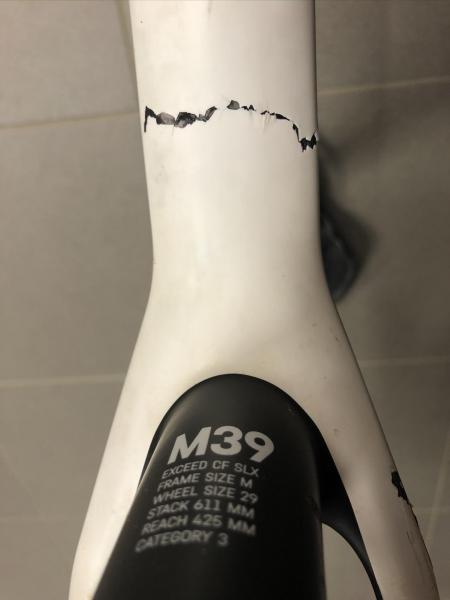

corvix Posté(e) le 3 décembre 2019 Posté(e) le 3 décembre 2019 Hello, Mon cadre carbone s'est fissuré au niveau du tube horizontale environ 5 à 6cm devant le tube de selle. La fissure s'etend sur environ la moitié du périmètre du tube J'adresse le problème au fabriquant et invoque la prise en garantie. Evidement le fabriquant refuse en argumentant qu'il ne s'agit pas d'un problème de fabrication mais plutot d'un crash. Existe-t-il des experts pour rendre un avis professionel ? Sinon il me reste l'option du monocyle 😞 1 Citer

corvix Posté(e) le 4 décembre 2019 Auteur Posté(e) le 4 décembre 2019 (modifié) un canyon exceed slx Malgré ma bonne foi, Canyon se retranche derrière un refus catégorique, invoquant "une force externe et non un defaut de production". Dommage que ce cadre ne puisse pas supporter mes 73kg. Face a leur position, une expertise d'un tiers pourrait peut etre donner un avis eclairé sur la cause de la rupture. Au moment ou le cadre a cédé, j'etais bien assis sur la selle en train de pousser tous les watts que je pouvais donner quand un bruit sans equivoque s'est fait entendre. Modifié le 4 décembre 2019 par corvix 3 Citer

Tonton tapis Posté(e) le 4 décembre 2019 Posté(e) le 4 décembre 2019 Un ami a eu plusieurs casses sur ce cadre, il a en effet la réputation d'être plutôt fragile .. Pas leur meilleur cadre je pense, pourtant ils font de très bons vélos.. Citer

corvix Posté(e) le 5 décembre 2019 Auteur Posté(e) le 5 décembre 2019 Dans un premier temps, avoir un avis eclairé et impartial sur cette rupture de cadre plutot qu'un NEIN immediat de la marque. Si possible, j'aimerai aussi comprendre comment et pourquoi le cadre a laché a cet endroit. Je vais continuer a creuser le sujet de la responsabilité: dans ce cas de figure a qui incombe la responsabilité de demontrer le problème ? Fabriquant ou utilisateur. Ce soir, j'espere avoir la réponse. Citer

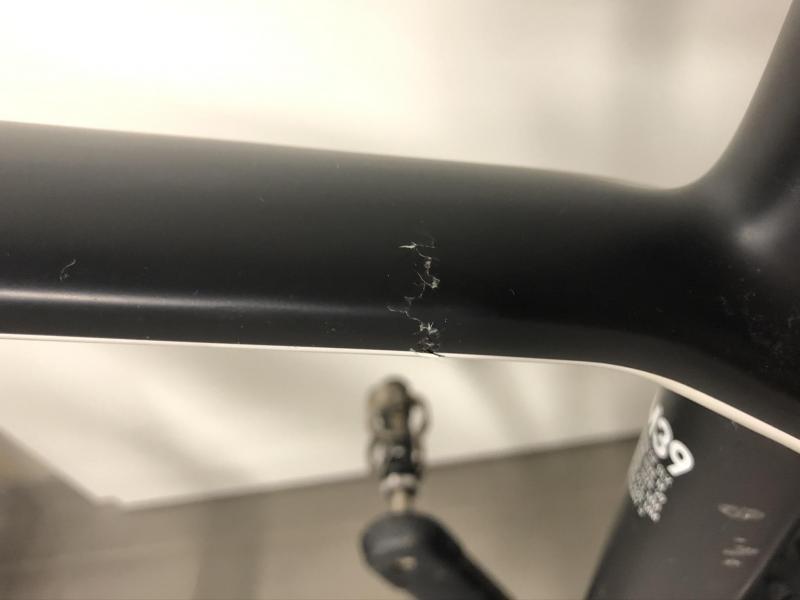

Tonton tapis Posté(e) le 5 décembre 2019 Posté(e) le 5 décembre 2019 y'a quoi comme impact sur le haut de ton hauban droit ? on dirait aussi que c'est craquelé ? un vieux choc ? Citer
corvix Posté(e) le 5 décembre 2019 Auteur Posté(e) le 5 décembre 2019 (modifié) Apparu au meme moment que la fissure dans le tube horizontal Modifié le 5 décembre 2019 par corvix Citer
